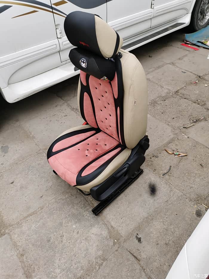

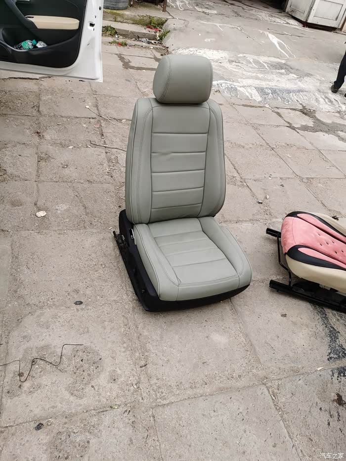

2.座椅不舒服,长时间驾驶累!更换了老款途锐的座椅,过程比较波折,本来想换迈腾b8或者帕萨特的座椅,由于当地没找到拆车件(没咋找),就没换。想去实体店先看看,偶遇途锐拆车座椅,一研究,能换

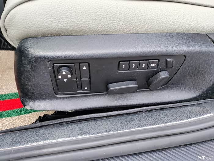

。十二向座椅调解,座椅加热,带座椅记忆。直接上图吧

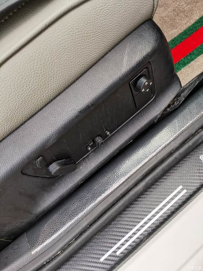

主驾驶12向调节,记忆,加热
副驾驶旋钮丢了,功能正常使用

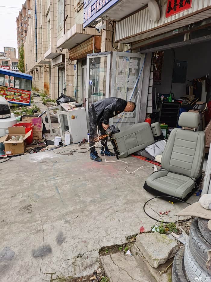

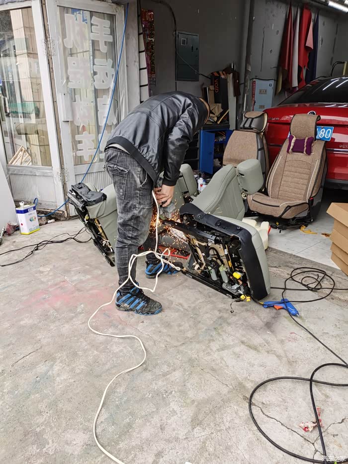

滑道长,用角磨机切割一点,大约4cm
途锐座椅

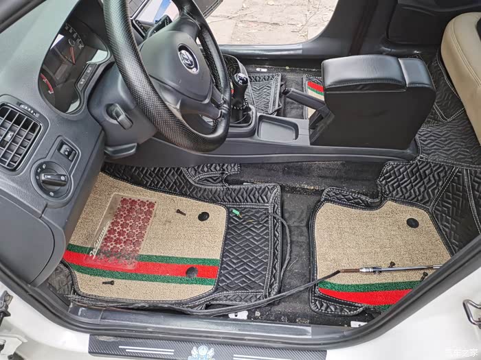

座椅拆掉
原车
