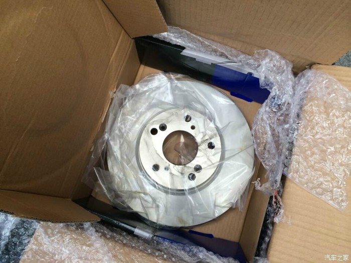

在论坛看很多车友反映高速刹车抖动,我也没逃过这一劫,2个月来左前轮刹车一直响,就像是金属块磨到刹车盘的那种声音,而且还断断续续,经自己检查,刹车盘变形,刹车片太垃圾(硬)。最终在网上买了胜地牌的刹车盘和耐磨士石墨刹车片,东西都到了,又遇到周末,就自己换了,直接上图了(因为自己一个人搞,图片有限,不好意思):

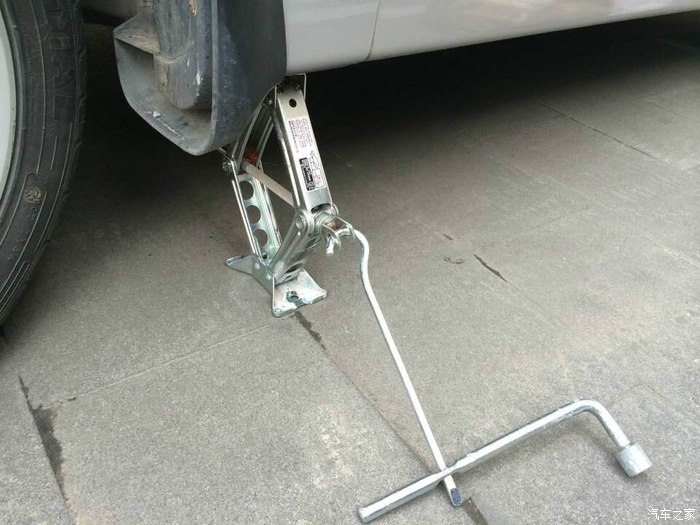

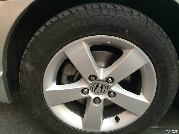

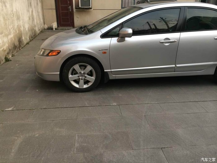

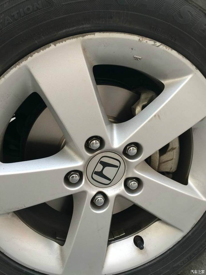

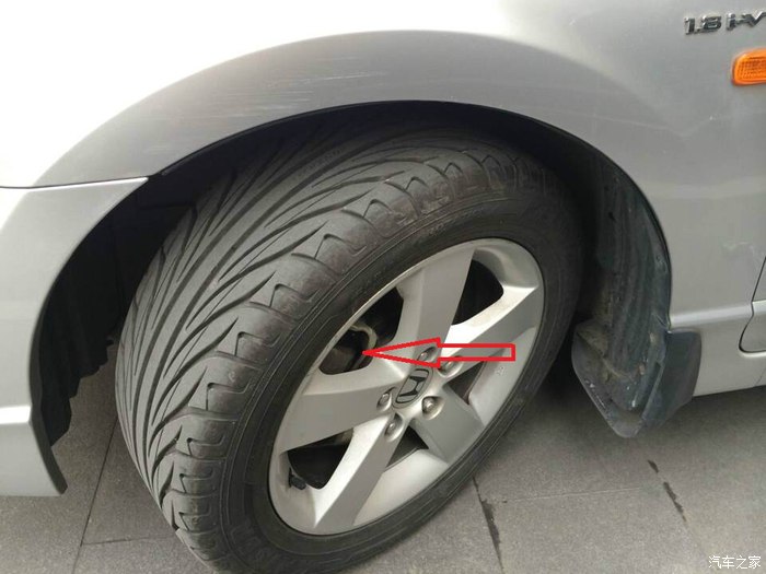

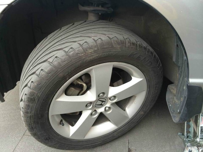

把车停稳,记住拉住手刹。先换左前轮,因为卡钳在前部位置,所以换左边就把方向往左边打一圈,便于拆卸卡钳。拆松5个轮毂螺丝。
用千斤顶把左前轮顶起来,顶的位置要找对,千万记得拉手刹。然后送掉螺丝把轮胎取下。然后把拆下的轮胎放在驾驶座车门下面,安全第一嘛

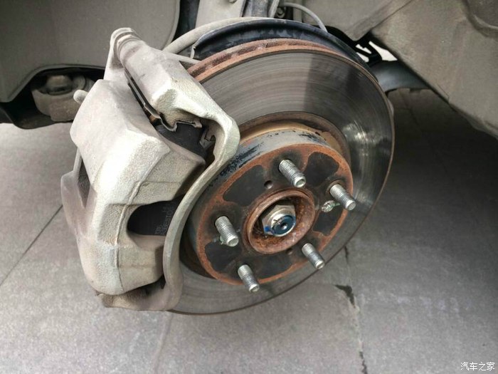

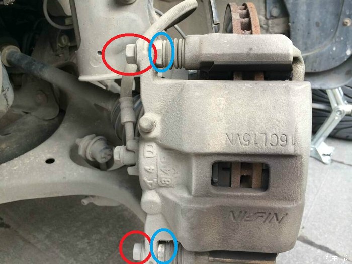

拆下车轮,刹车部件就暴露出来了。大家看看车上的原车刹车盘,已经变成黑胶盘,盘面一道一道的痕迹,有凹有凸的。不知道把盘拆下来放到电唱机上、搭上唱针,会不会唱:快使用双节棍。。。。  接下来拆卡钳

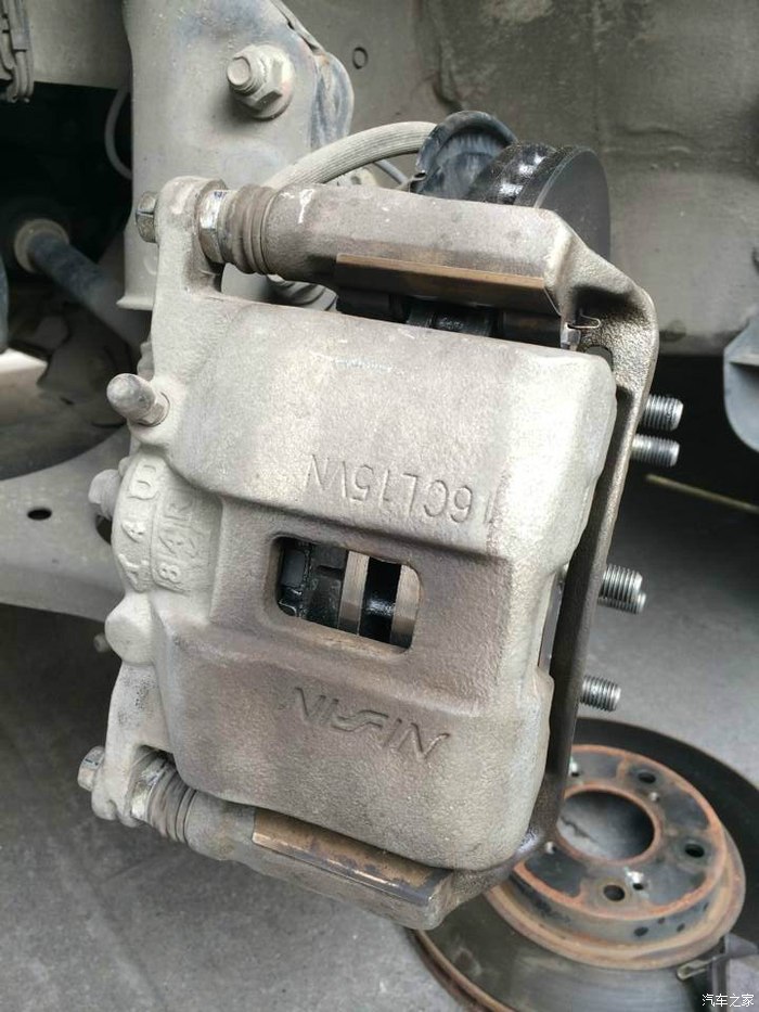

红色部位的2个螺丝要用套筒,蓝色的要用开口扳手固定,不然旋动红色部位的螺丝,蓝色部位的会跟着转
拆下这个,就能看见刹车片了,接下来要用套筒拆下刹车的固定支架的2个螺丝,把整个支架拿下来(忘记拍照了)。

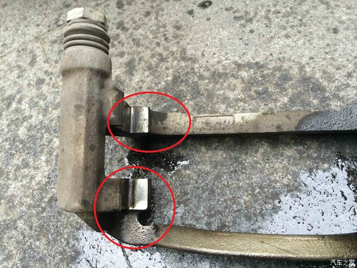

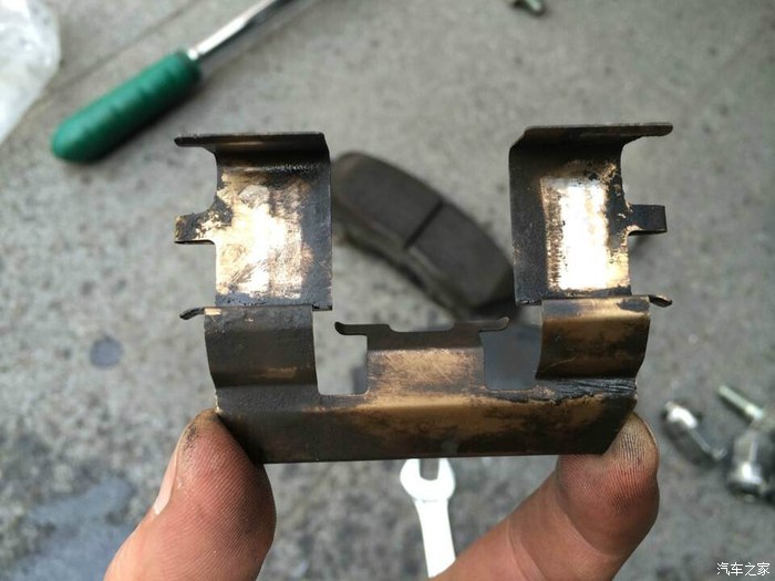

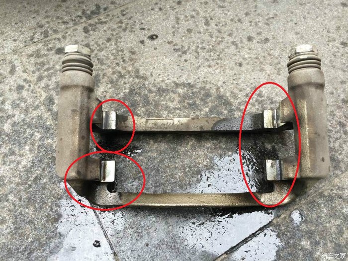

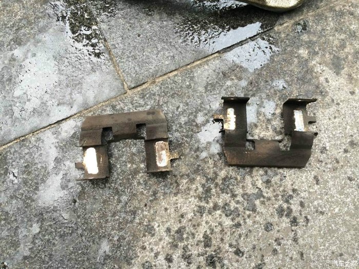

就这个东西,红圈的部位有很多脏东西,用化油器清洗剂喷喷,然后擦干净。有条件可以上点黄油润滑一下。顺便把刹车片的固定支架拆下来清洗。
脏吧。。。用化油器清洗剂清洗干净装回去

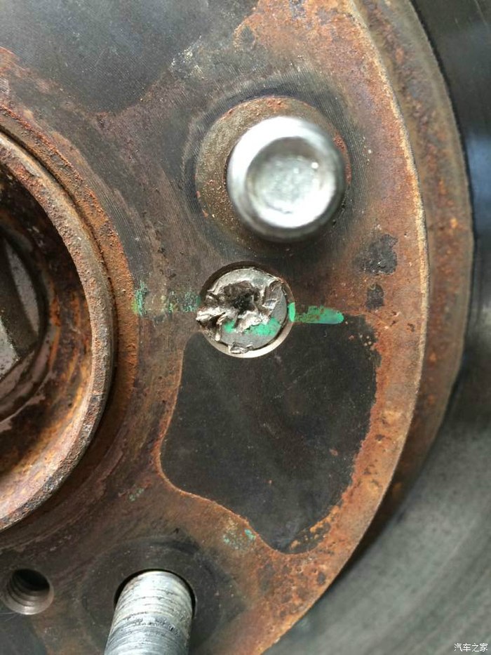

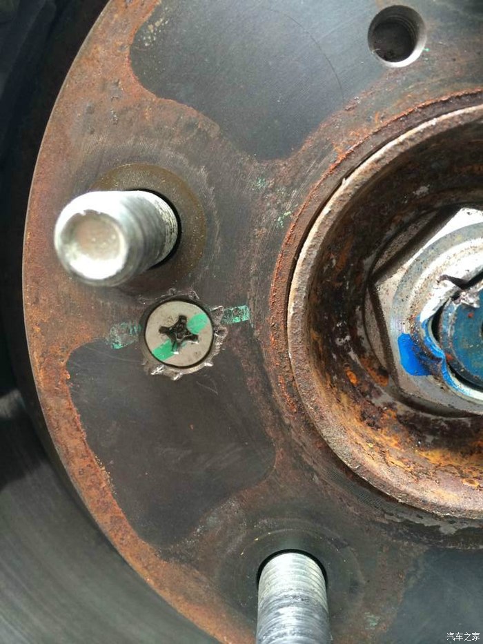

接下来先拆刹车片上的2个小的固定螺丝
很不解,这螺丝是什么材质的?非常软,螺丝刀一拧就烂了,大家拆的时候千万要选大小合适的十字螺丝刀慢慢旋。最后还是拆下来了。

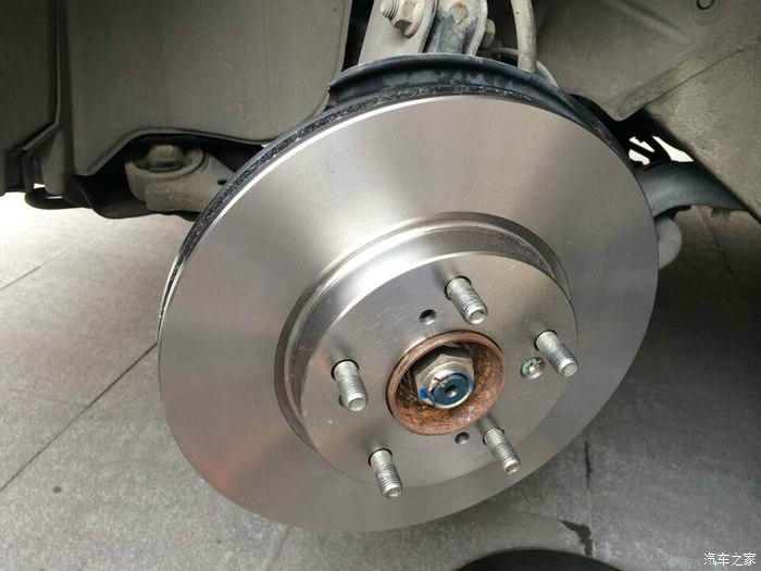

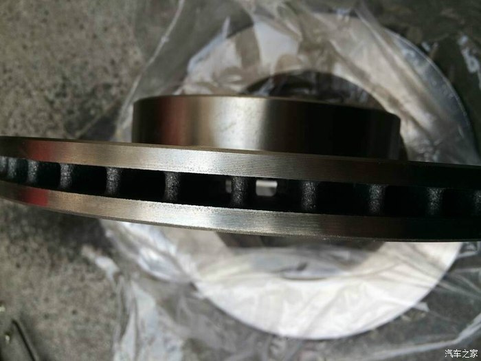

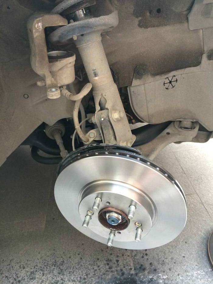

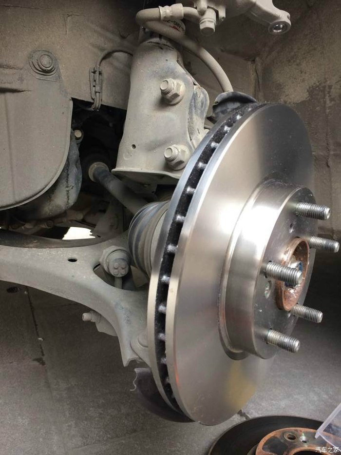

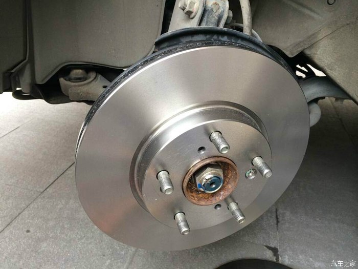

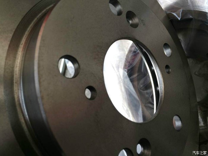

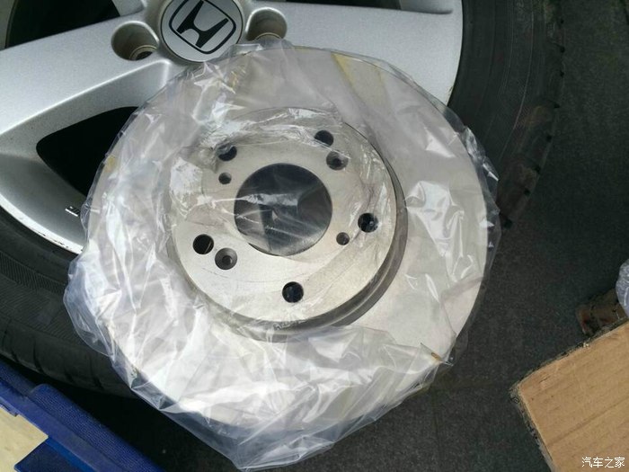

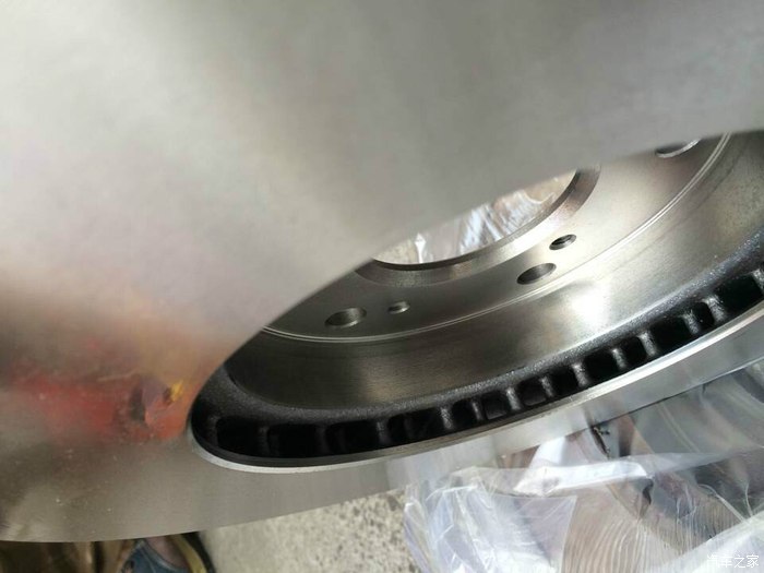

新的刹车盘上有涂抹防锈油,这时要用WD40把盘的正反面清洗干净,用干净的布擦干。然后建议把手套摘掉(因为拆轮毂、卡钳的时候把手套弄得很脏,上面有脏东西)用手直接把盘装上去。
这就是WD40

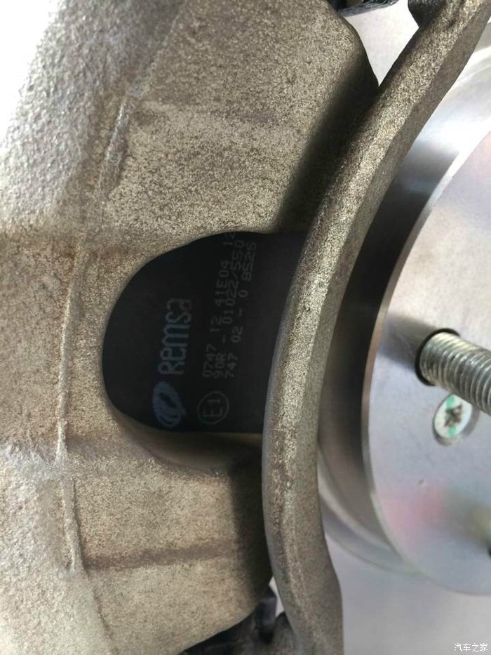

把2个小的固定螺丝上紧,接着复原卡钳总成:安装支架,装上新的刹车片,然后把活塞顶回去。

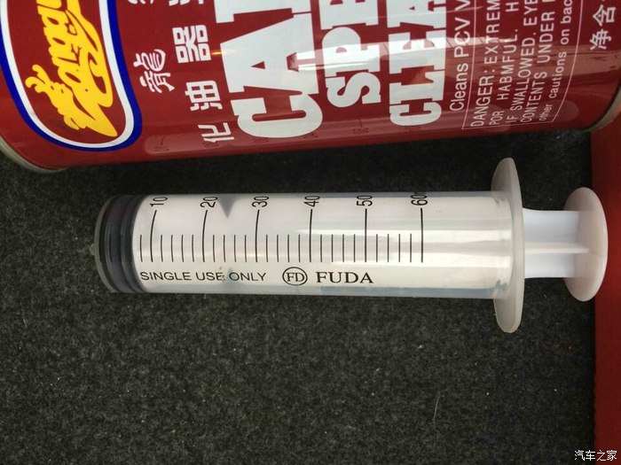

活塞顶回去后,如果原车的刹车片薄,换了新片,刹车油就会多,这时候要用针筒把多的刹车油抽出来。

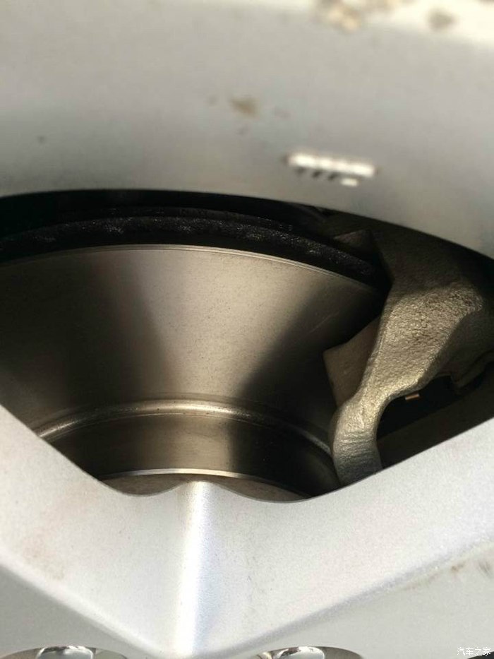

刹车卡钳的总成装好了,就可以装轮子了。

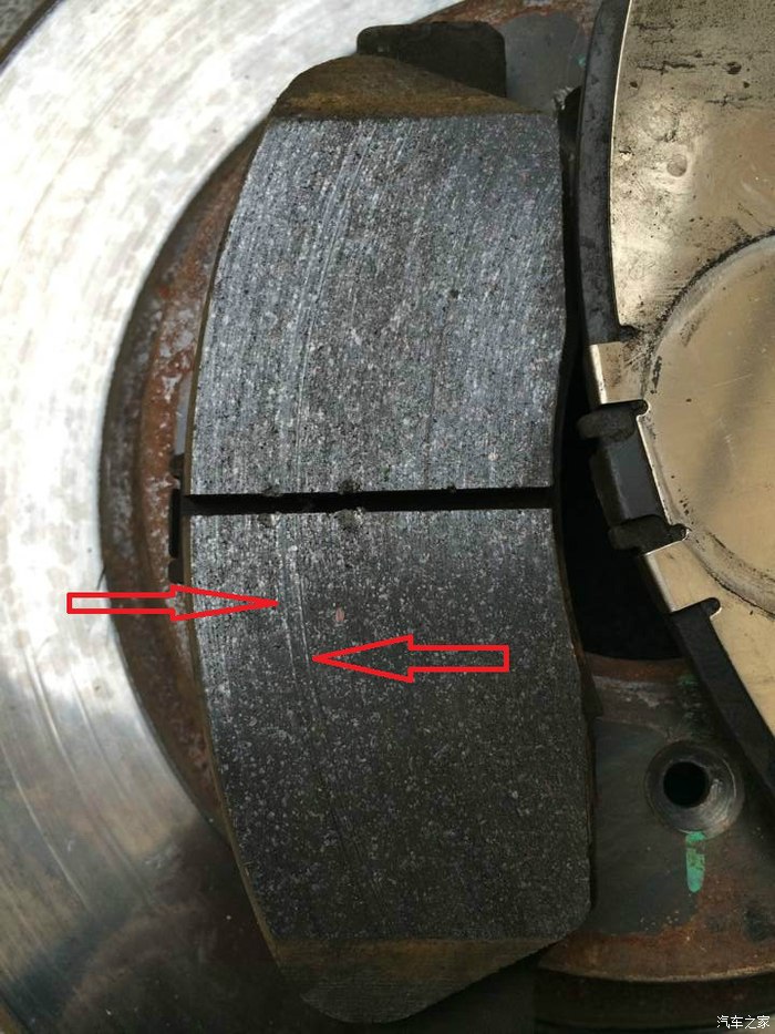

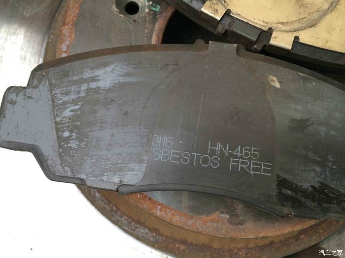

再来看看原来换的垃圾刹车片
全部换好后,先把刹车油壶的盖子盖好,刹车油要在最下线和最上线的中间。
然后发动车子,猛踩几脚刹车,让新的盘和片贴合,再次检查刹车油壶,看油液的位置,位置正常就OK了。
新换的盘片要磨合一段时间,切记上路急刹,慢点开,因为刚换上去有一点点刹不住的感觉,偏软。刹车要提前判断,提前轻踩踏板制动。
上路后,什么刹车异响都没有了,非常安静,等磨合一段时间再给各位看官汇报!
