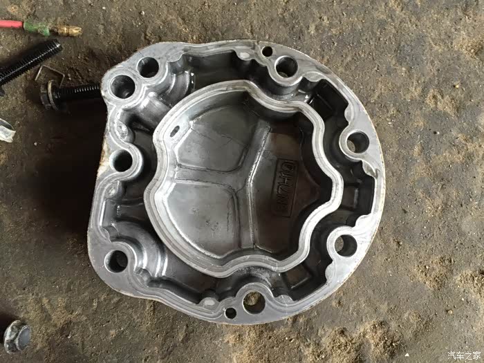

后面拧开几个螺丝、后盖就开了
后盖
单向阀
可以看到单向阀片上卡有压缩机磨损后的碎金属、高压管烫手的原因就是它

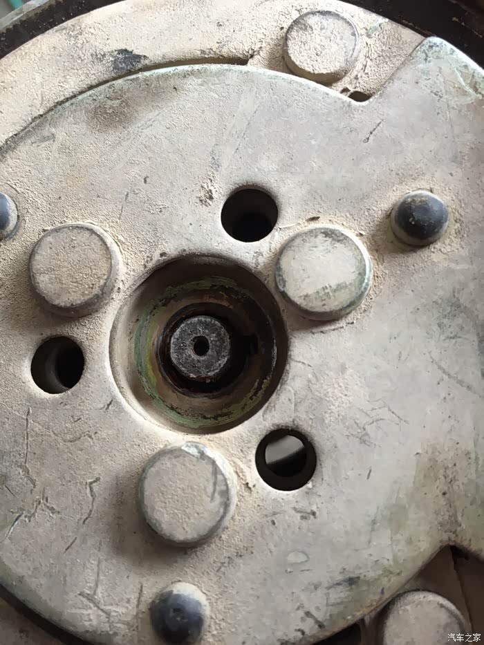

皮带轮、拆了

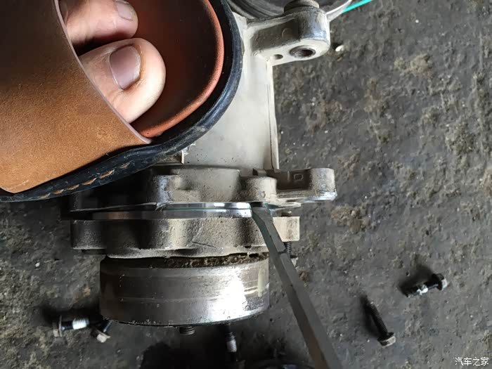

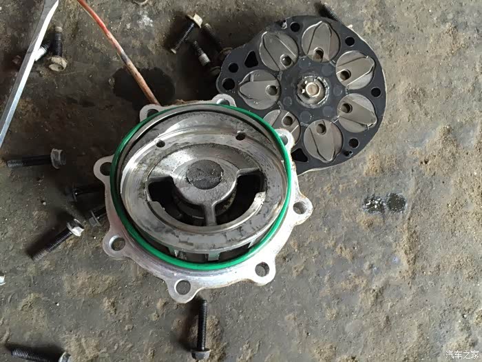

拆前面的几个螺丝、之后撬开
一个斜平面、就是这个斜平面带上六活塞做伸缩运动、使冷媒能在管道中流动

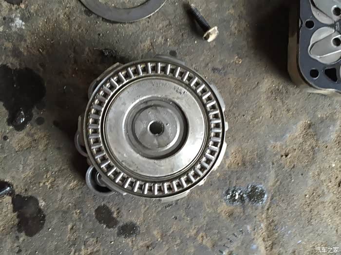

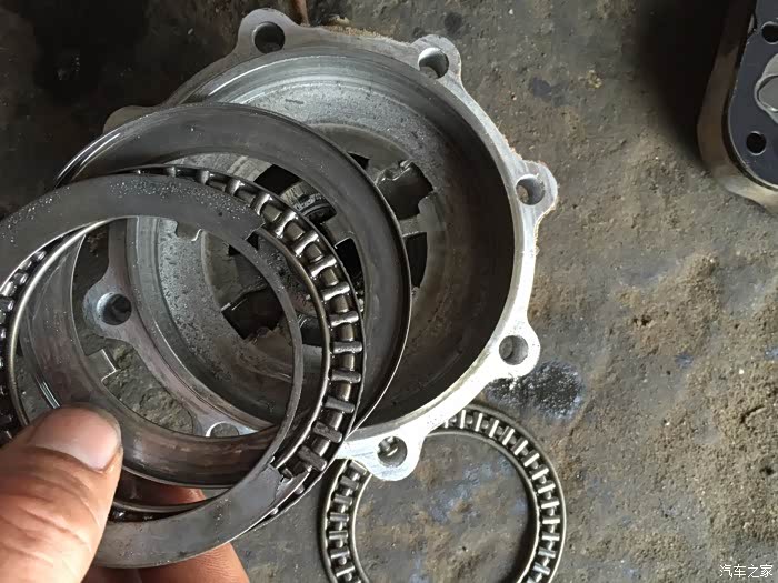

平面轴承
同上

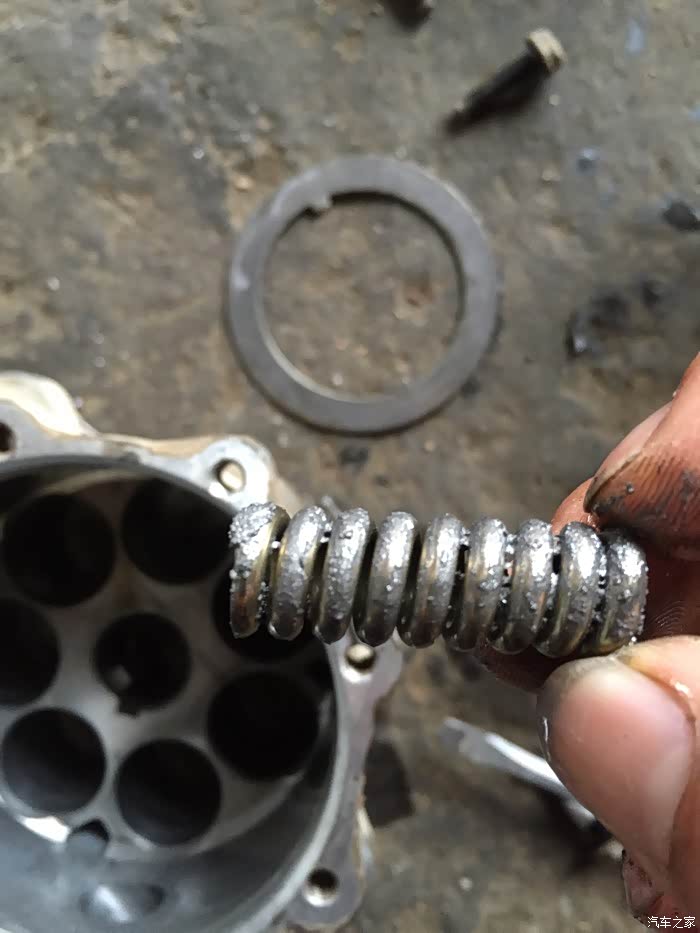

7个活塞
泵体
钢球
活塞细节

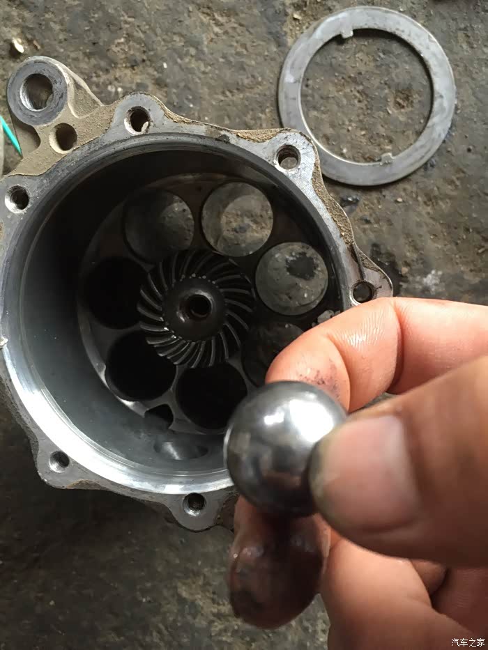

定位齿
齿内弹彉

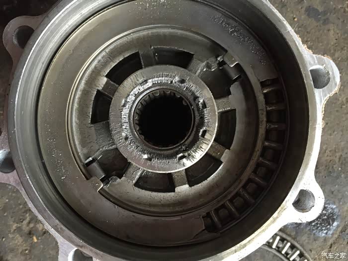

泵体、铝制
这里磨损严重
平面轴承已经损坏

单向阀有异物卡塞、关闭不严、导致空调效果不好,高压管非常烫手。

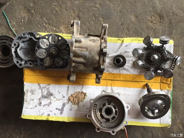

全家福

皮带轮、拆了

平面轴承
同上

平面轴承已经损坏

全家福
