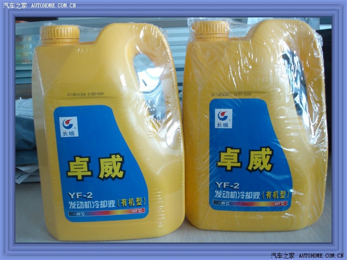

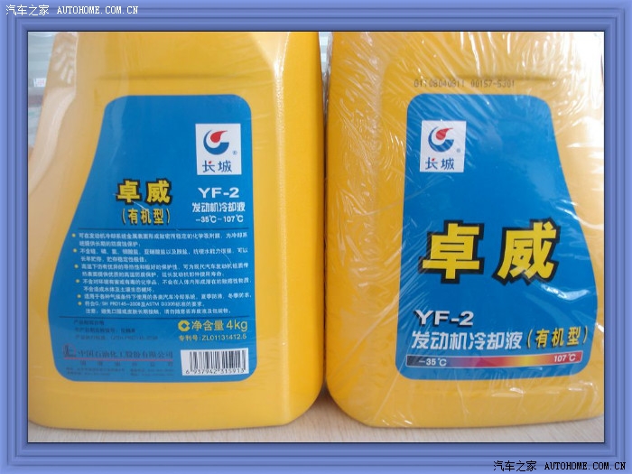

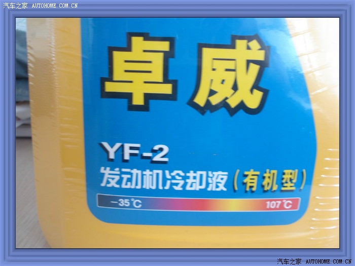

这俩是主角,长城官网上买的长效防冻液,有机型,号称可跑30W公里不用换,买了之后又后悔了,冲动了一桶100,
太贵了,媳妇又得嘟囔半天
正面和反面,我的车查资料防冻液容量是6升。一桶4升装,买了两桶,想剩下点留着添加

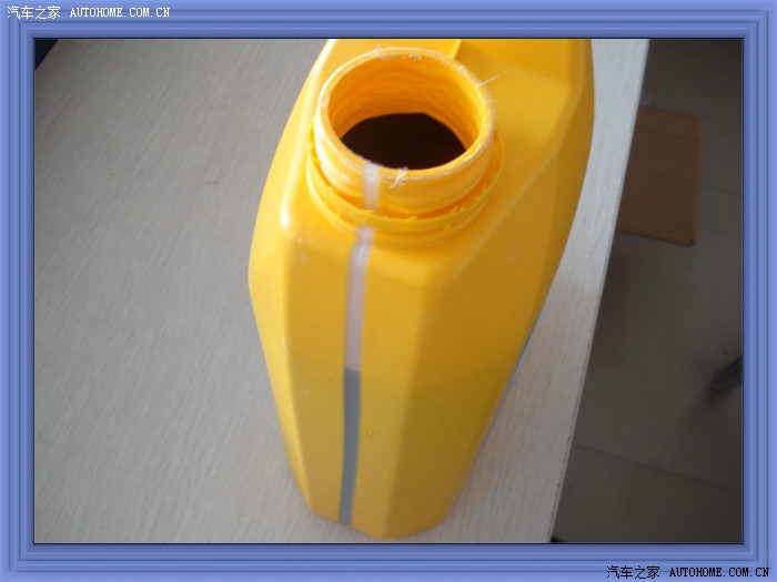

包装不错,挺完善,防护的也很好。

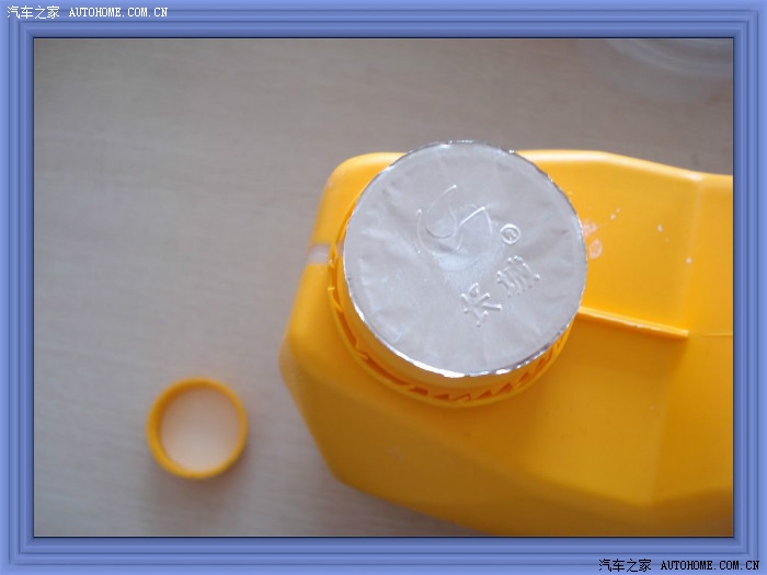

传说中的一次性封口,跟机油一样一样滴,呵呵··

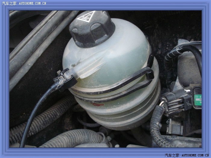

打开一瓶,相机对着里面照的。很清澈,淡蓝色液体,原来车里的老防冻液好像是绿色的。
再来一张,旁边那个蓝色亮条猜到是啥了么?
标准答案:是刻度尺,很人性化的设计

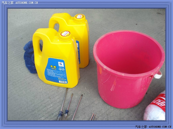

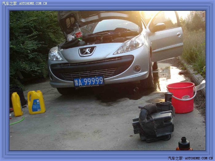

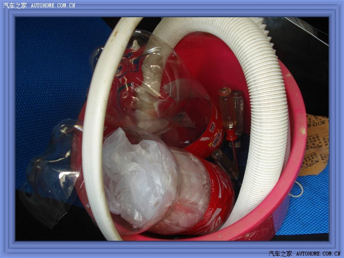

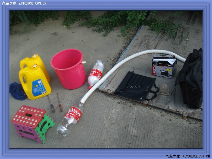

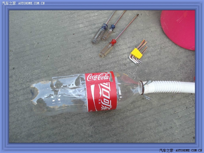

所用工具一览,这个大可乐瓶子可是废液回收核心部件。
准备废液回收到桶里,多带几条毛巾,擦拭漏液用。。。。

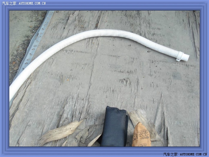

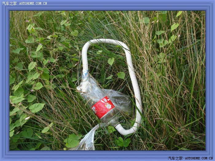

洗衣机的放水管,套住大可乐瓶子口那个合适啊。。。天衣无缝

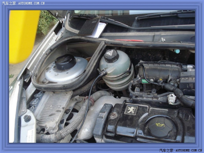

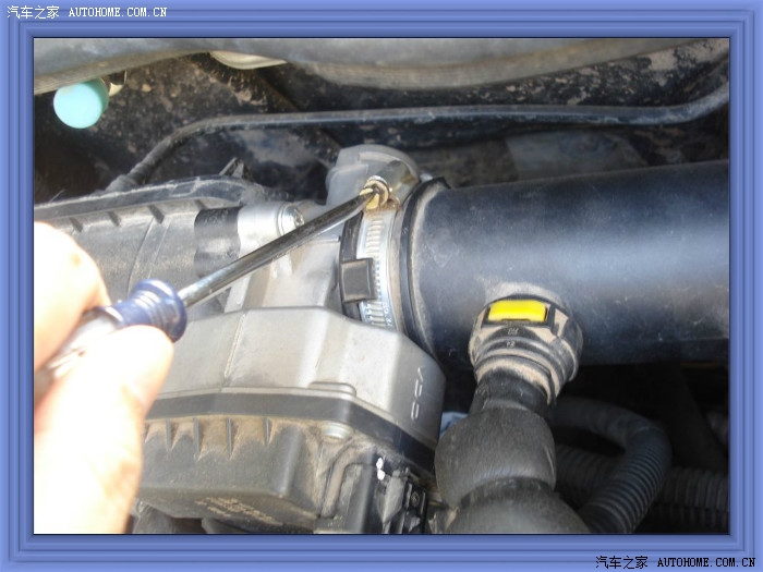

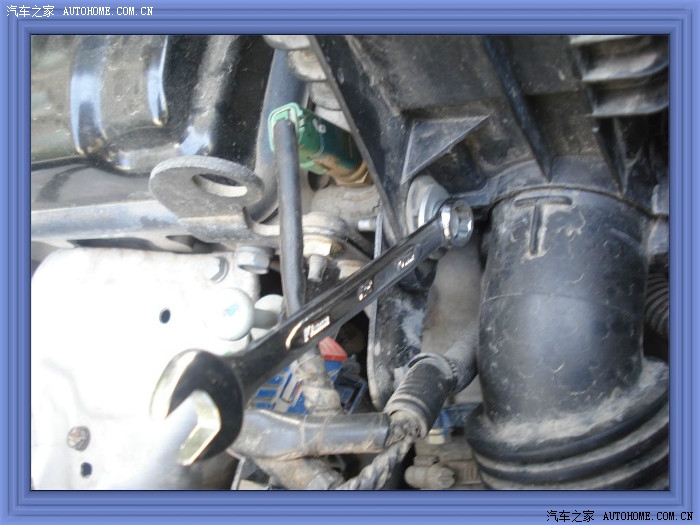

10号扳手,卸掉空滤固定螺丝,老套路了、、、呵呵、、、

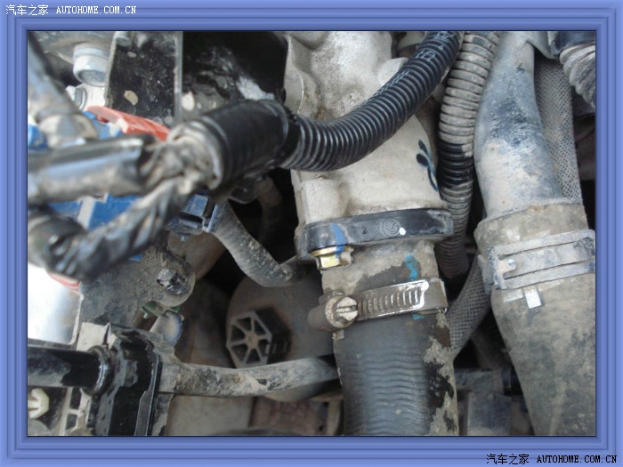

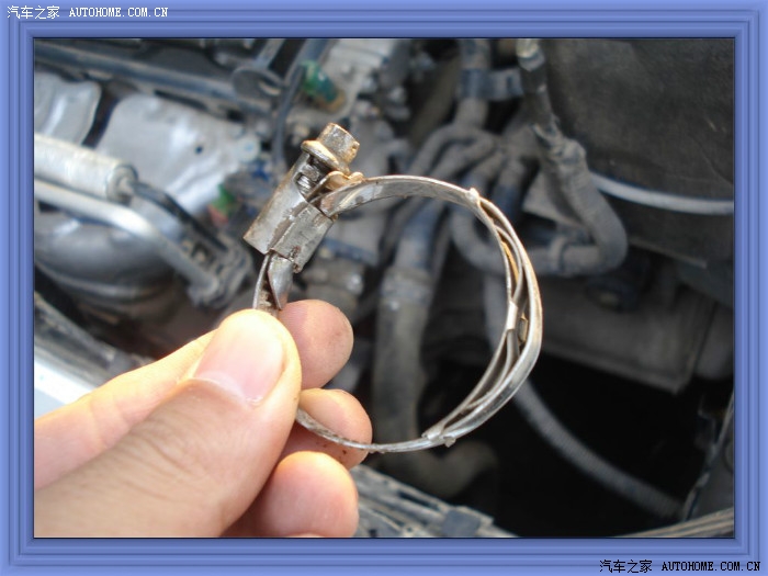

松开节气门管箍,原来那个管箍被我用力过猛拧断了,换了个新的,这个好松紧螺丝是一字的,用个一字螺丝刀就能搞定。

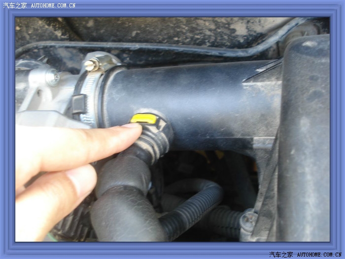

曲轴通风管卡子,上下各有一个黄色卡子,捏住往外拔即可。

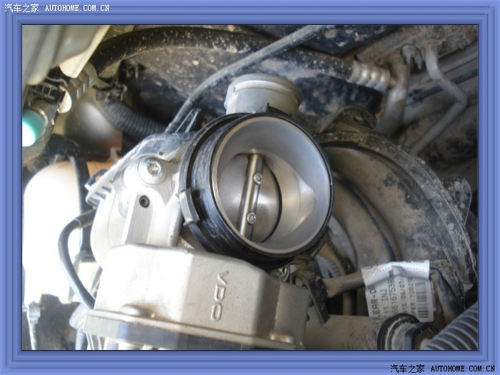

都弄掉后,节气门露出来了,我的节气门正面还算干净吧 哈哈~~~

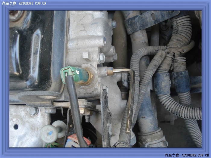

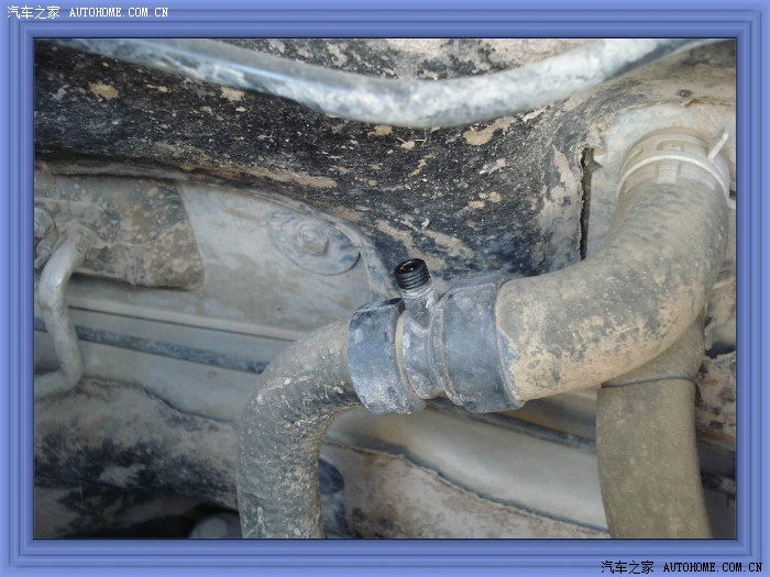

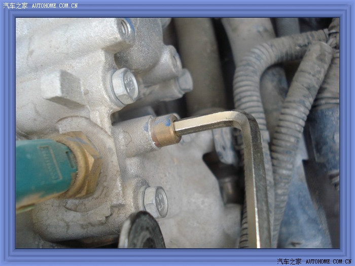

这个家伙是放气螺丝,这次DIy的关键啊,必须放气
用5号内六角搞定。。。。

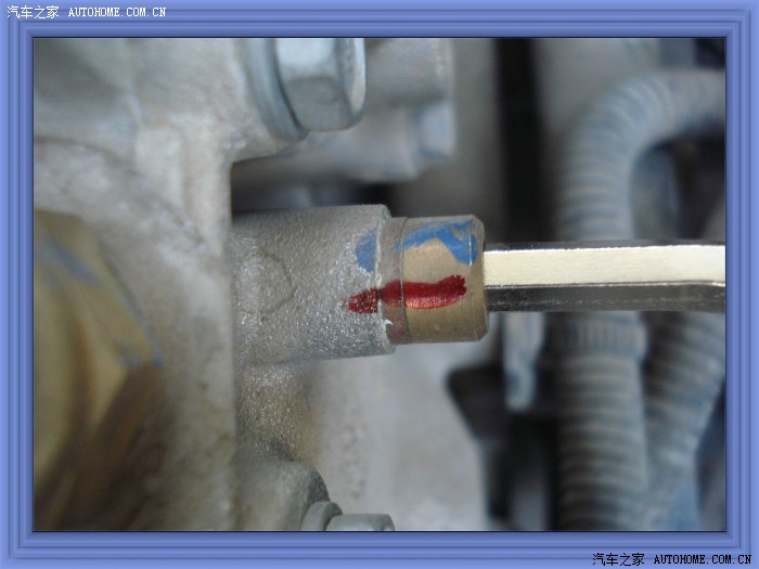

谨慎起见,给这个螺丝做个记号,将来拧回去,对好标记就行。

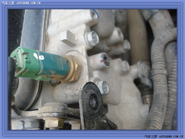

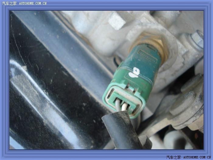

这是水温传感器,这个绿的应该是连ECU的,这个东西出毛病的也不老少啊。假的水温高或者冷车不容易发动车,就有可能是这个东西捣乱了。哈哈~~~~

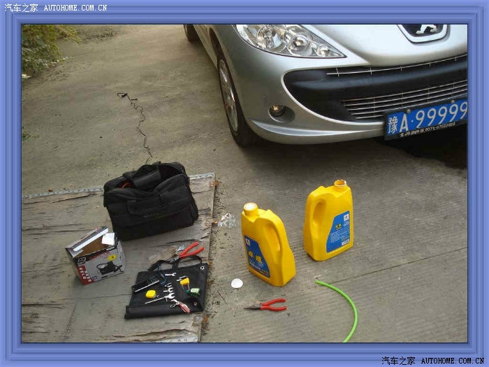

参战队员全家福,尤其是那个凳子,太重要了,谁用谁知道

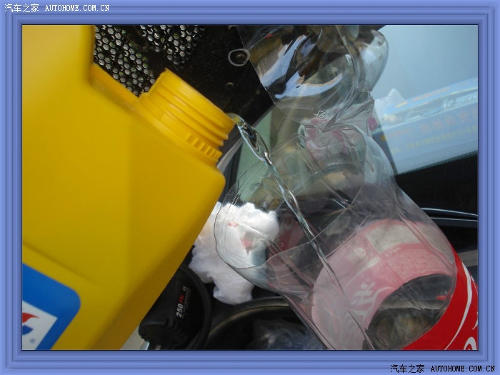

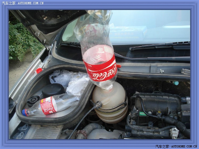

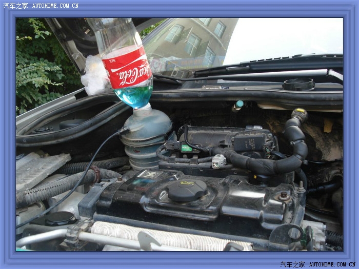

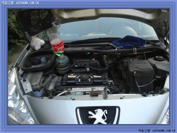

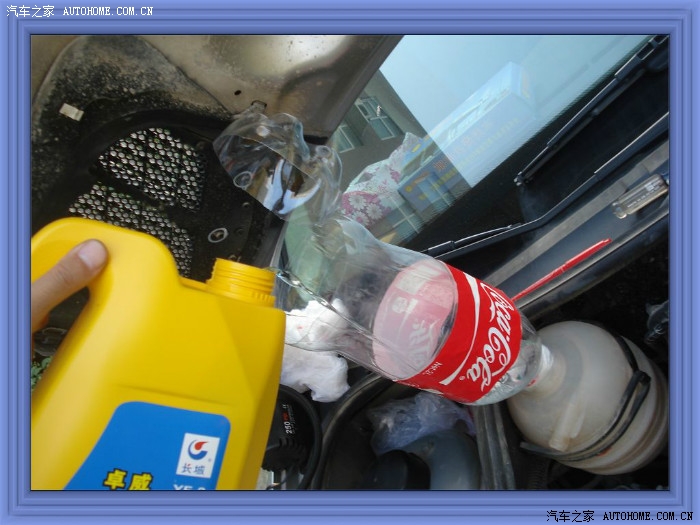

这是2号可乐瓶,改造成的加注辅助装置,瓶子口小,防冻液罐口大,我在瓶口缠上了不少塑料布,总算结合严密了,
有点业余 哈哈。。。

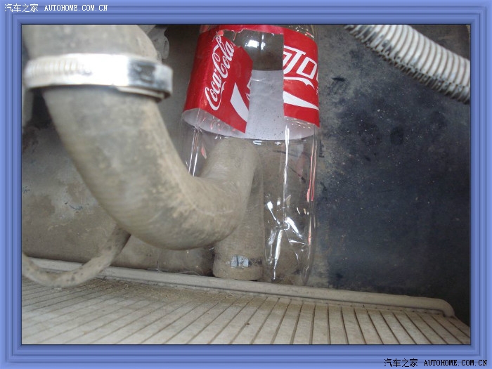

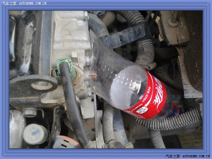

这是三号可乐瓶,把底部斜切保留瓶子盖,盖好能接住放气孔漏出的防冻液。没有可乐瓶世界将会怎样

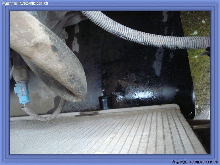

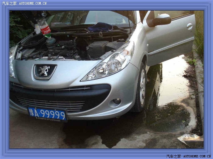

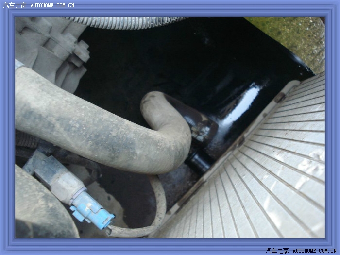

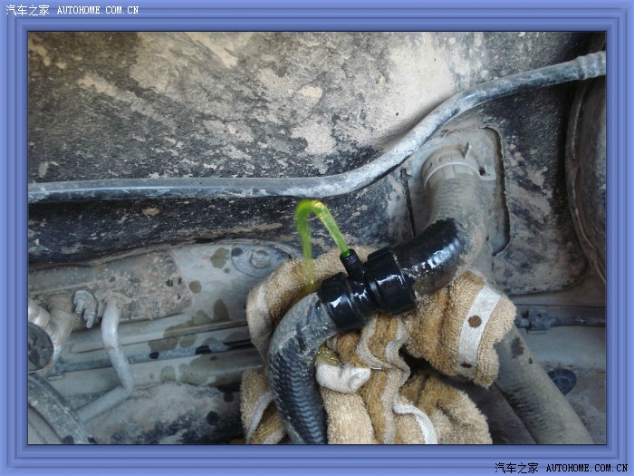

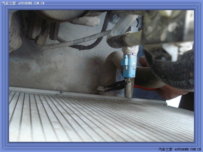

207没有水箱放水开关,只能直接拔掉水箱底部管子放掉旧液。

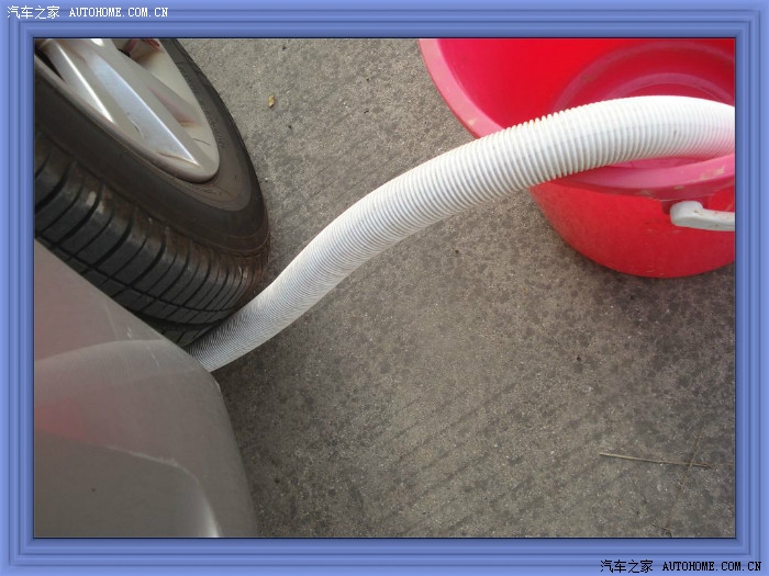

废液回收装置上身,瓶子口那边接的是洗衣机放水管。嘿嘿。。。
这个引出来,准备导流旧液。。。

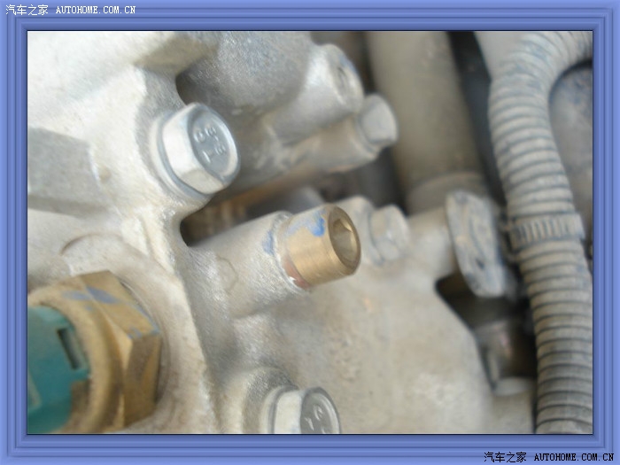

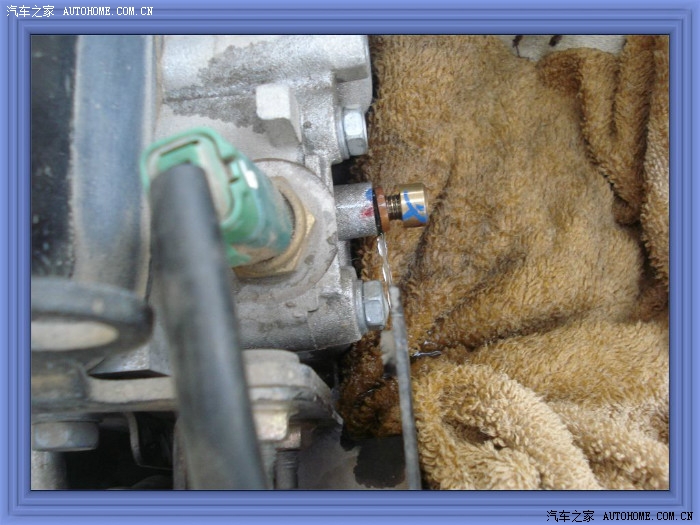

发动机放气螺栓拧掉了
这个是暖风的放气孔,也要拧开,小7就这俩放气孔。
拔掉了,废液回收装置效果有限。。。只收集了部分废液。看来还需要改进啊。
下护上洒了一片,绿呼呼,黏糊糊。哎。。。接下来就是静静的等啊,等废液排放干净。。。。

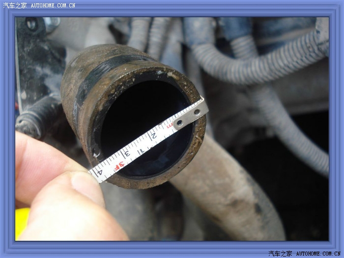

顺便量了一下水管的尺寸,还是比较清楚的吧 4CM 哈哈~~~如果谁的管子老化了,就照这个尺寸买哦。

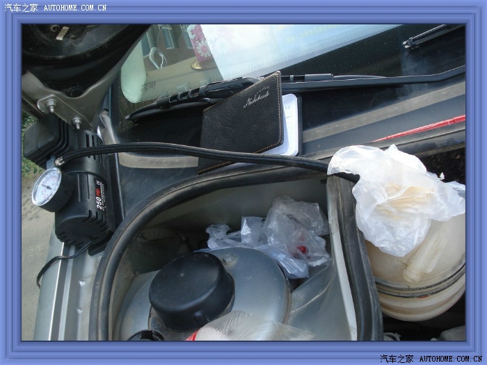

等10几分钟后,废液排的差不多了,还需要用个气泵加压吹一下。让尽量多的废液排出。

开始加注新防冻液了,大漏斗很给力 哈哈。
继续加注,缓缓的加,先快后慢,这个可乐瓶不仅仅是漏斗哦,继续看。
机体放气螺栓开始排出新防冻液了。。。
暖风水管也排了,等等。为啥它排出的是旧液啊,颜色不对啊。这个需要他多排一会儿,直到排出淡蓝的新液为止。
暖风管那儿变正常色后,又下去1L多,现在打着车,往可乐瓶漏斗里加入足量多防冻液,会有气泡产生,液面下降很快。让水泵充分搅动,排出冷却系统多余气体。
怠速,慢慢的等,等待节温器打开开启大循环,大可乐瓶里的防冻液就是为水箱准备的。
就是在等这个东西打开,大约水温89°C节温器才打开,为节约时间也可以哄哄油门。我是做凳子上喝茶去了,慢慢等。。。
搞的脏兮兮的地面,惭愧啊

比较失败的废液回收装置,开来还需要改进才行啊。

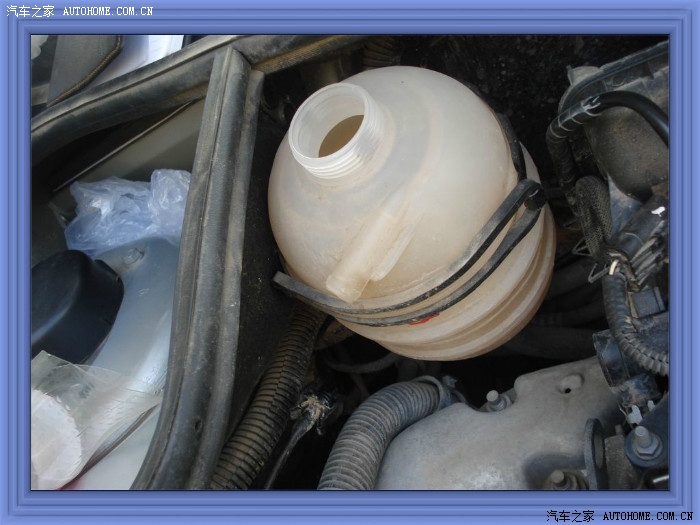

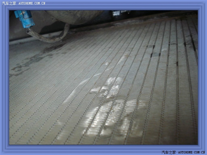

水箱内壁居然被刮擦了,是反复摘进气谐振箱刮碰的,以后动手还是小心点啊,有伤痕影响水箱散热。
大循环开始了,液面又降下去不少,本以为这两桶总共8L防冻液能剩下点备用的,干脆都加进去得了。呵呵~有点满了
这是储液罐最后的水位,剩余的防冻液都加进去了,红色的地方是原来液面的标记。跑跑吧,还要有损耗的。这几天注意随时观察液面。作业结束,打道回府,谢谢观赏 未完待续。。。。。
