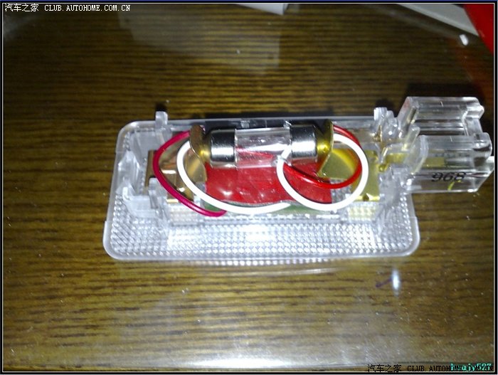

后备箱灯也是类似的撬法,电源连接的卡子更是不难取下

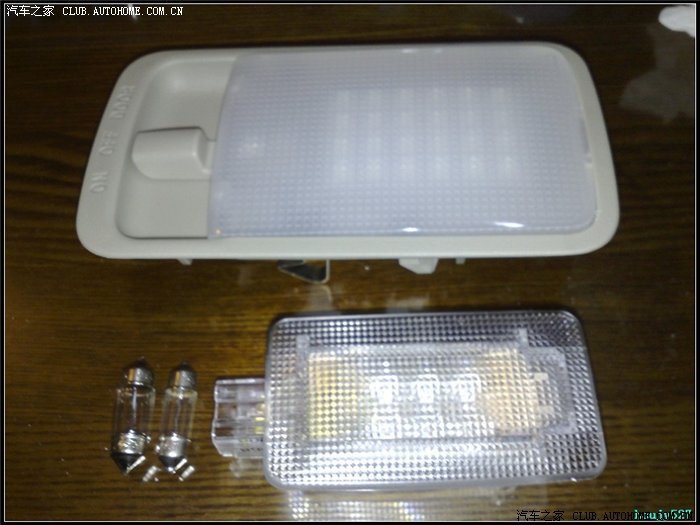

接下来是取下来的灯,没拆开前留个影吧

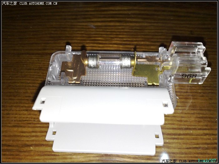

这是拆开的后备箱灯,两边的卡子很好打开

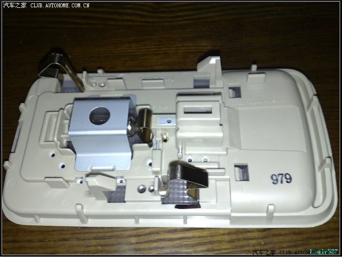

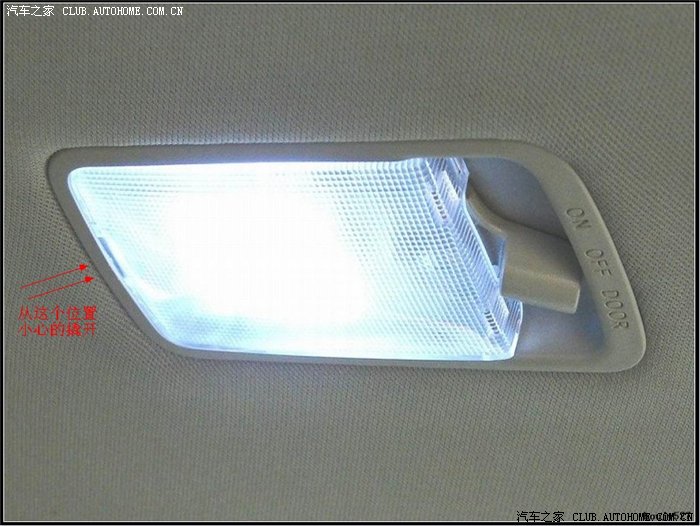

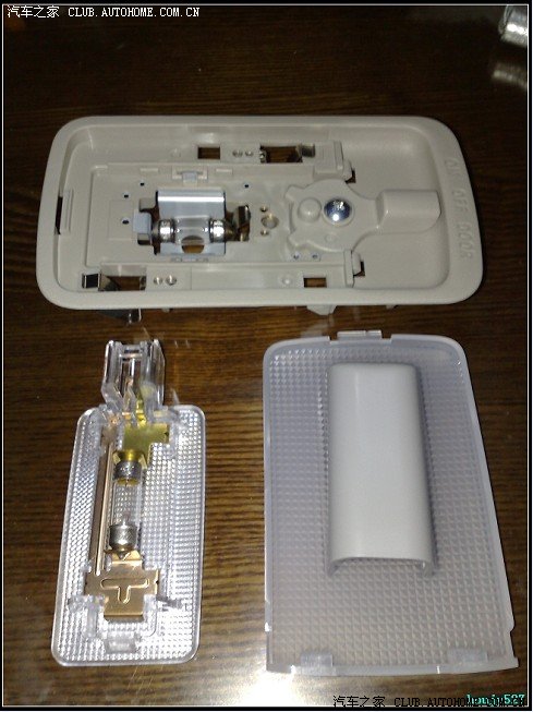

准备拆开的室内灯
拆开方法如图所示

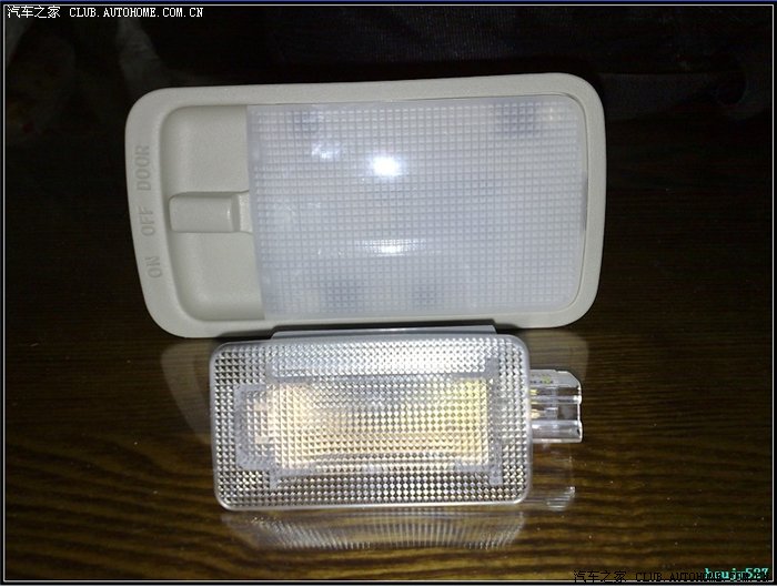

拆开后来个集体合影吧!

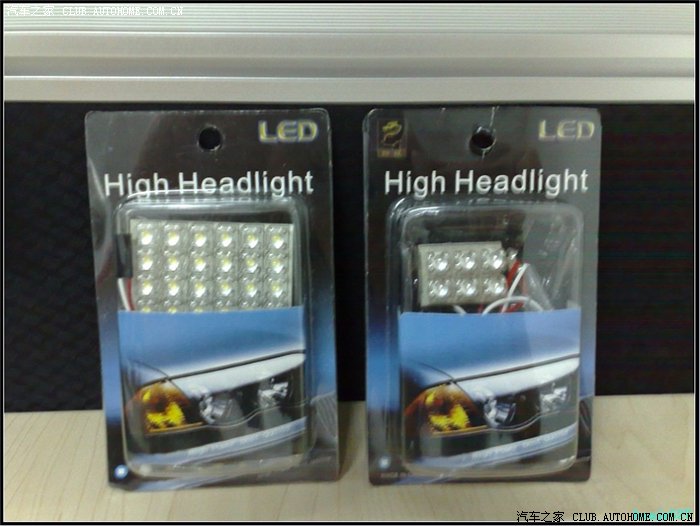

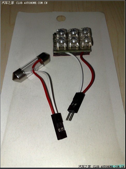

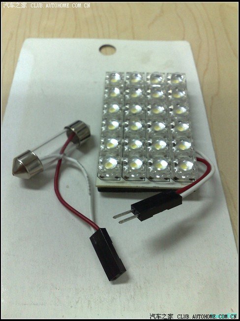

接下来隆重登场的是网购的LED灯
手机照的不清楚,再来两张拆开包装特写吧
6头后备箱LED灯

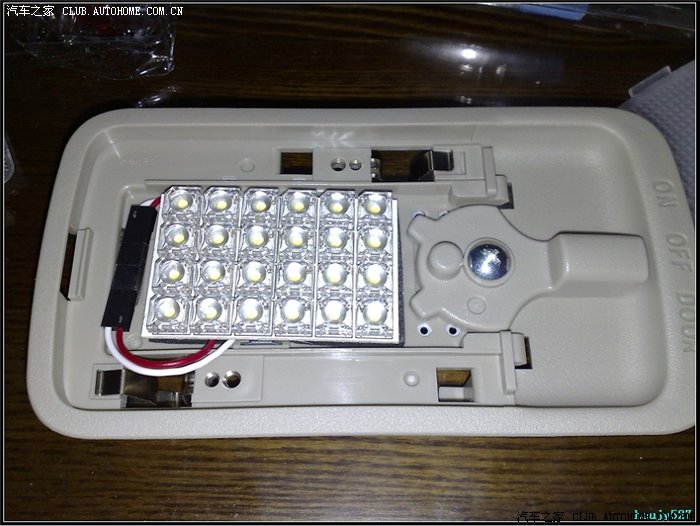

24头室内灯

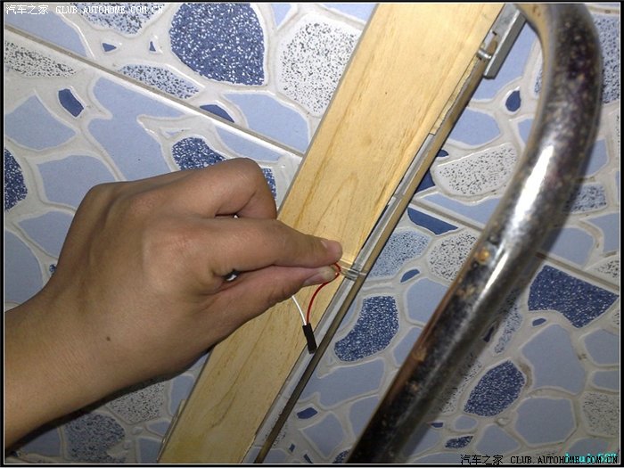

接下来就是安装LED灯了,问题出现了……原厂灯泡的长度比买来的短,还得自己动手改一下长短
经过改造,长度合适了,安装到灯罩上试试
不错,正合适
室内灯也是如此安装,感觉就是比原来的亮……虽然没有点亮呢
安装好了也来张合影(还有换下来的原厂黄灯泡

室内灯效果

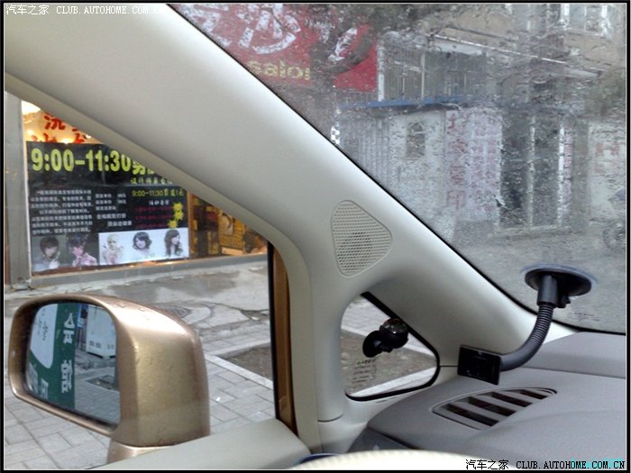

先来张之前装的A柱喇叭
虽然也不难看,但是黑黑的看着不协调。

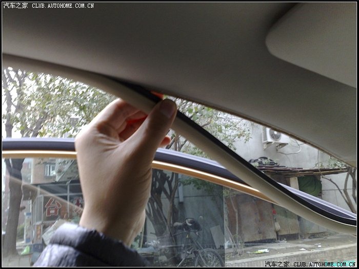

拆开A柱塑料,方法如下
先是拽开门边的皮子,用点力不难拆开
打开A柱塑料,这张是我后来补上的,第一次拆时忘了照了
如图A柱就是这俩卡子固定的

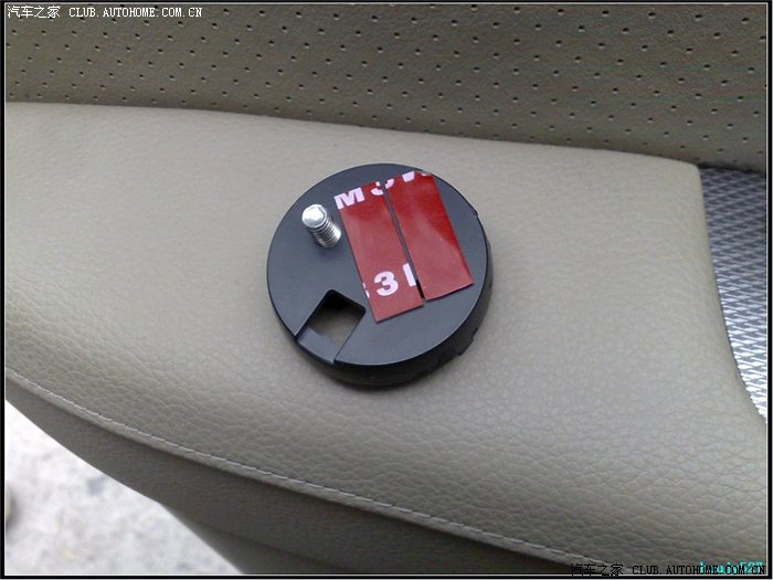

拆下的喇叭底座,穿过6mm的螺丝,我还弄了3M胶双保险固定

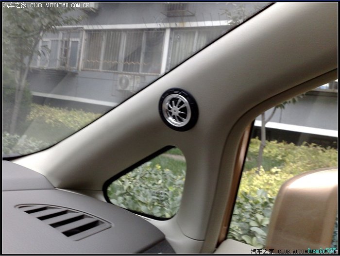

安装好了一边的高音喇叭,位置一定得选择好,比挡着A柱塑料

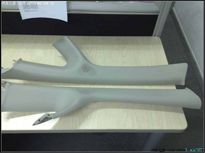

下面是我网购的带喇叭罩的原厂A柱塑料,这东西安装后绝对是完美
安装方法也不难,怎么拆的就怎么装上好了!~~
完工的A柱塑料,感觉协调了、好看多了!大家认为呢
