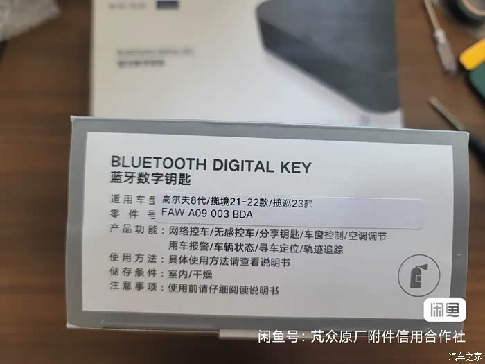

时至今日,在大家都快要忘记这个问券调查的时候,大众竟然将问券调查中所提及的蓝牙钥匙功能想办法实现了,实现的方式就是通过安装一个蓝牙模块安装在车上,然后将一把钥匙的芯片放在这个模块里实在对车辆的解锁的控制。就是这个实现的方式还是稍微有点出乎大家的意料,原本我们以为车本身是有硬件的只是缺乏软件的支持,结果没想到ID.6 CROZZ本身在开发之初就没有设计这方面的硬件,,,,但不管怎么样,有总比没有好吧!

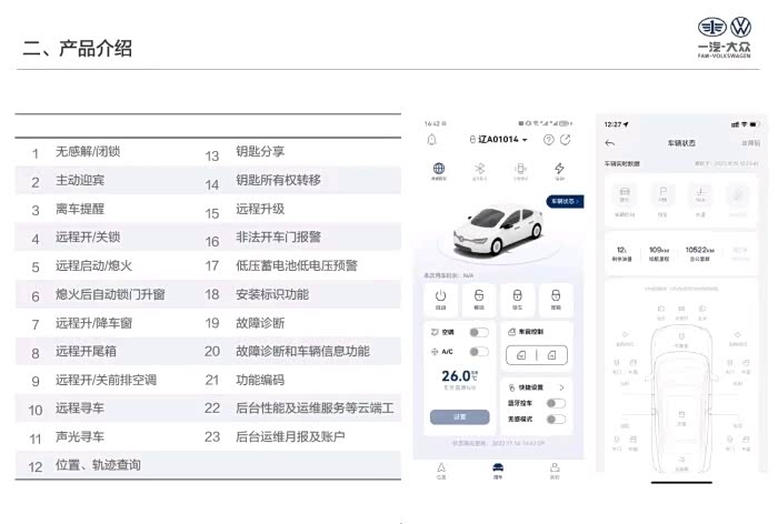

功能介绍
产品介绍
产品介绍
产品介绍

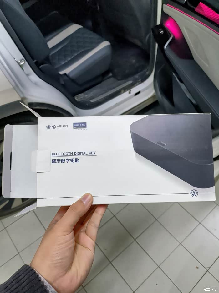

产品图

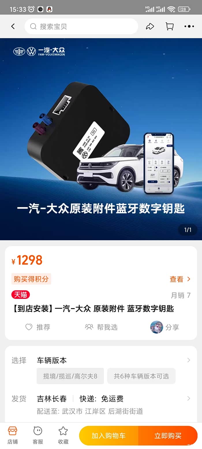

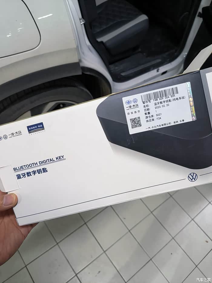

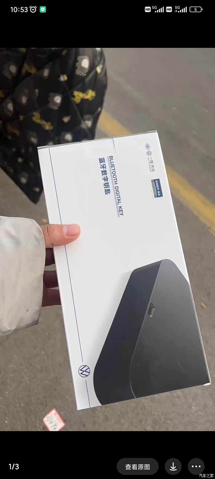

当时知道一汽大众推出了蓝牙数字钥匙以后我立马就问了我买车的那家4S店的售后人员看他们能不能装这个蓝牙钥匙,很遗憾的是他们都没听说过这个东西,送上门的生意都不会做😓😓😓。安装心切的我当然不会就此罢休,于是我又问了我家附近的一家店,得到的答复是他们那边可以安装,于是我立马让他订一套回来,货到了通知我去装。

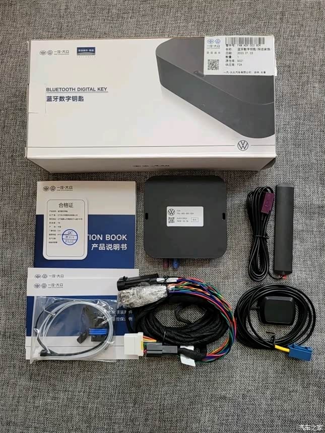

产品图
产品图

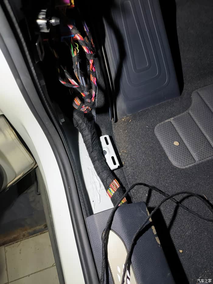

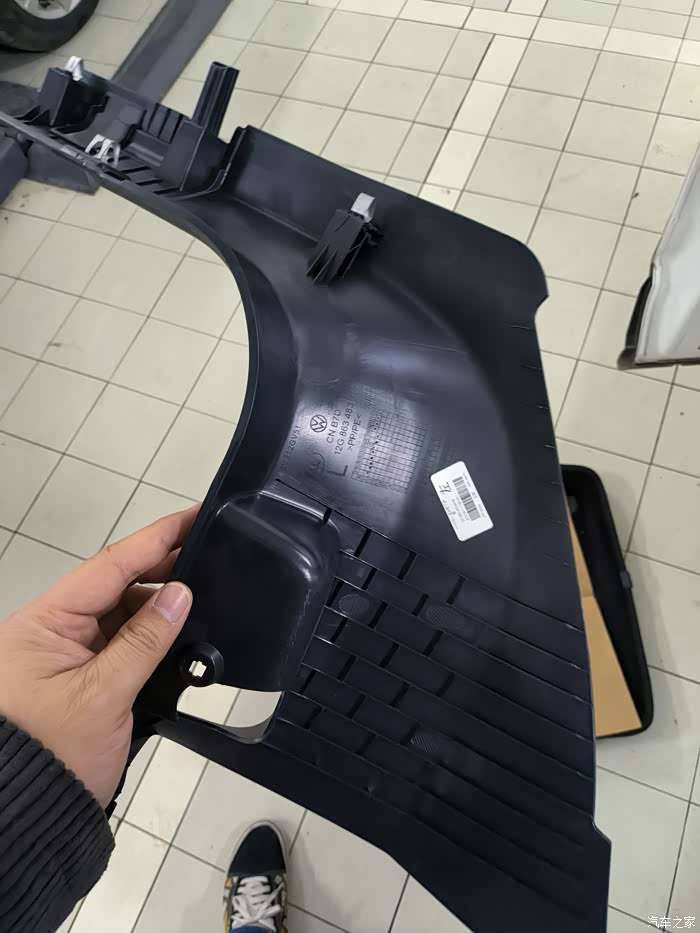

通知我到货后第二天早上九点多我带上两把车钥匙就杀到了4S店(各位记住一定要把两把钥匙都带着),把车交给店员,店员告知我因为他们店的师傅装这个蓝牙数字钥匙装的不多,所以不是很熟练,因此安装需要大概半天时间。都这么说了那还能咋办呢,等着呗。然后他给我看了蓝牙钥匙的实物,就是一个像机顶盒一样的小方盒,需要拆开一把遥控钥匙后把它的芯片放进这个方盒子里。装了这个之后我们就只有一把车钥匙了,不过这个无所谓,就算最后卖车也没啥影响的,大家不用担心少一把钥匙会不会有什么问题。

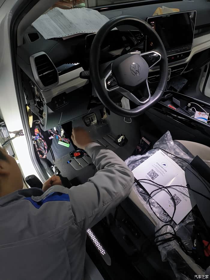

安装中
安装中
那天我早上也没啥事,我就一直等在旁边看师傅安装,我看师傅也是一边看教程一边装的23333,哦对了提醒一下大家记得提前把蓝牙数字钥匙那个方盒子正面的二维码拍下来,那个是后面装好之后在App绑定车辆要用到的,切记切记!反正整个安装过程看起来也不是很麻烦(站着说话不腰疼😁),就是接线那里复杂一点,一根是信号天线,另一根是连接车上的控制线,都接好了之后往盒子上一接就OK了。下次给大家分享下这个蓝牙钥匙的实际使用体验
