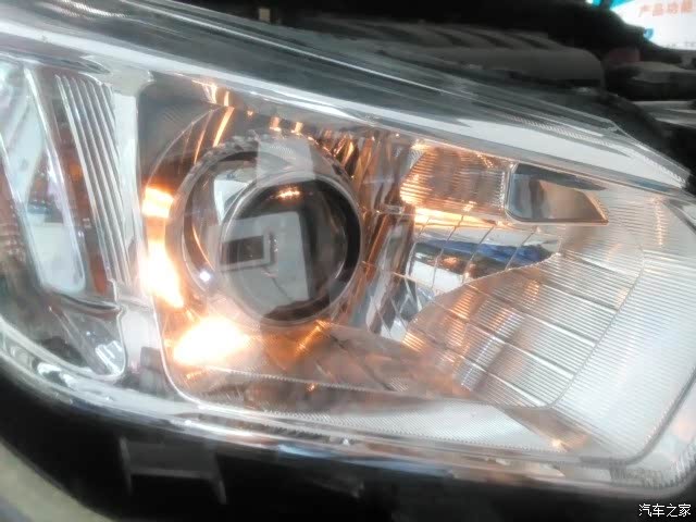

在R50兄弟论坛再发一遍,小D快两年了,早就对它的蜡烛灯有颇多怨言,终于下定决心,给它换一对明亮的眼睛,改完效果真是好多了,国产Q5透镜,奥兹姆安定器,汉雷制造氙气灯,从上午十点断断续续搞到下午四点,时间还真是挺长的,上图各位看一下!现在的问题就是感觉安定器太烫了,工作十几分钟用手摸坚持不了三秒钟,烫,不知道有事没有?

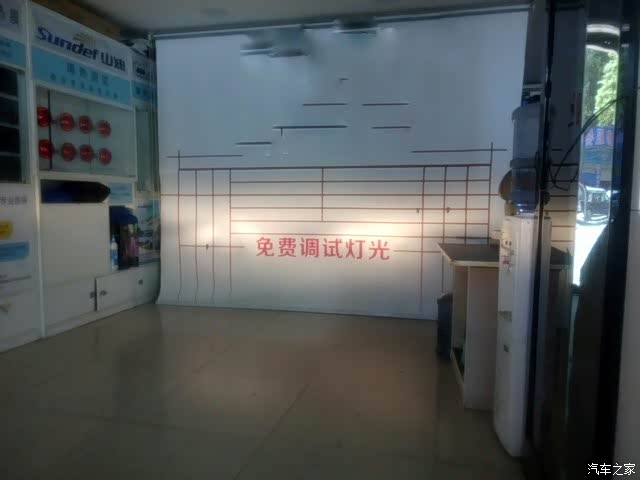

原车近光,还是把信息P了,不然要被删帖
原车远光

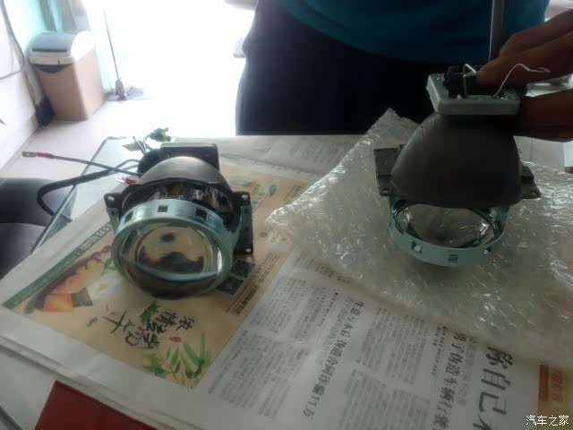

哦,忘了上透镜照片了,国产的,不过看起来还可以,我只要比原车效果好就行了,不能跟土豪比啊

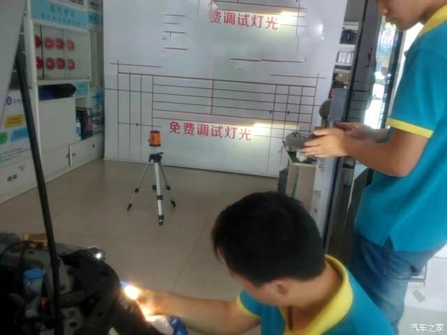

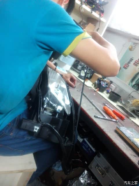

小师傅在开灯

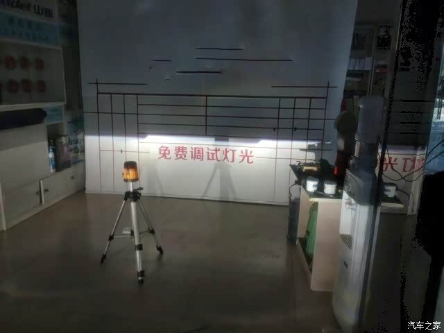

这个应该是在对焦吗

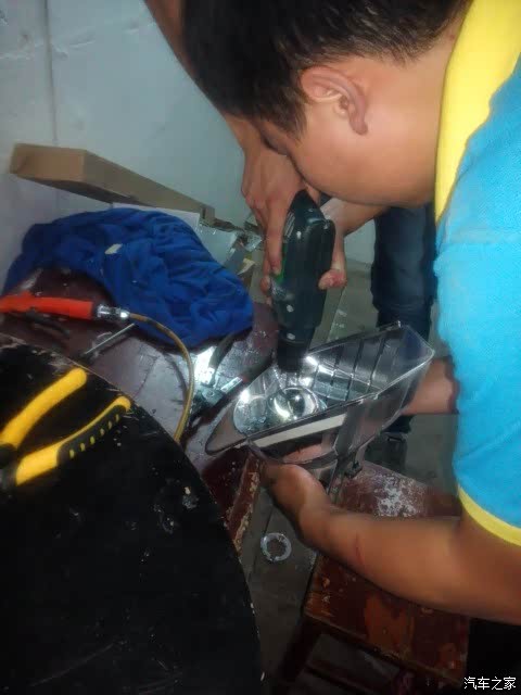

打孔,原车灯碗挺结实,电钻钻了好一会才开

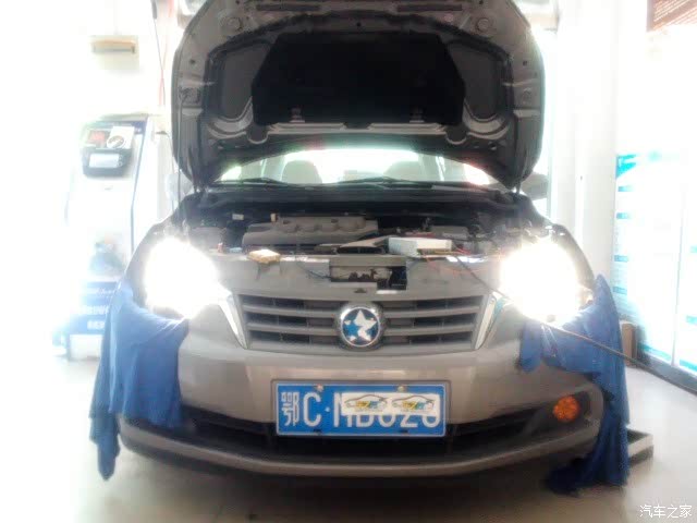

正面,没有直接对着灯拍,所以感觉不刺眼,其实很亮啊,敢直视绝对瞬间致盲

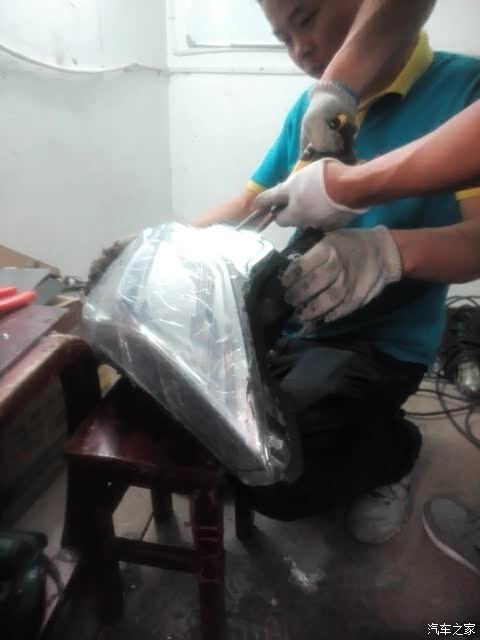

准备封灯
特写,比原车看起来好太多了

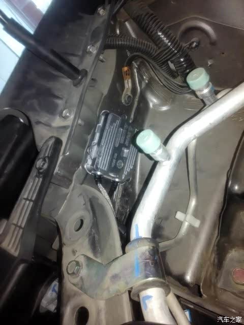

左边安定器用胶固定在空调蒸发管旁边,因为离发动机较近,感觉它的工作环境好恶劣啊,心里还是挺担心它会不会挂掉
手机效果真渣,其实亮度还不错
远光

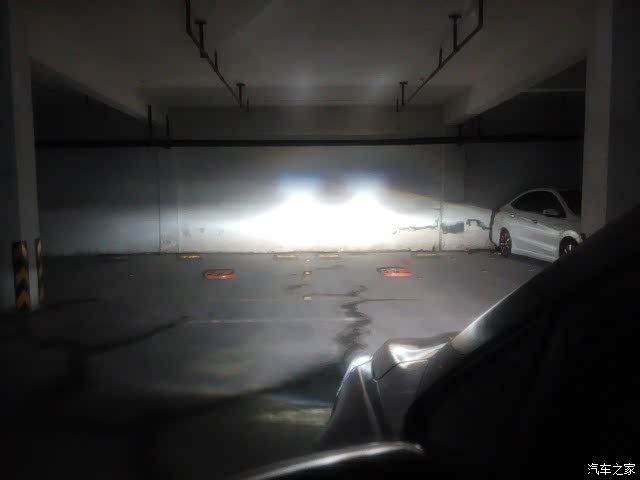

车外地库近光
车外远光
车内近光
车内远光,其实晚上还专门跑到郊区没有路灯的地方看了下效果,由于匆忙没有拍照片,效果确实比原车好太多了,有机会再把照片补上来!
