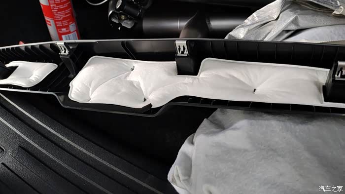

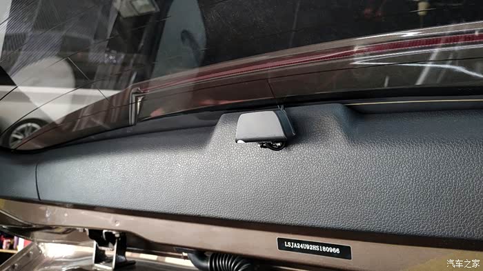

在网上下单的时候选了到店安装(工费70),还没收到宝贝就先来电预约好安装时间,挺方便。安装后摄像头的时候要把尾门玻璃上的盖拆下来穿线,嗯,看来上汽造车还是很讲究的没偷工减料,里面的隔音棉好好的,赞一个!
穿线要用工具,自己动手安装是很麻烦的,钱还是要给专业的人赚啊,穿好线盖上盖子,把后摄用强力双面胶粘到盖子下方,ok

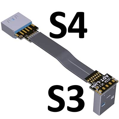

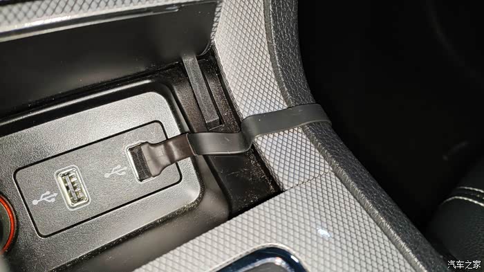

把接线拉藏到前挡风上、后视镜的安装都是小case了,我都能做,厂家的供电线是USB插头的,可以直接插在中控USB口上,不用再经点烟口取电,挺好,而且我还另外买了一条50公分的USB公转母线,有非常多的接头型号,要选这一种。
有需要的朋友,请搜“USB3.0公对公母对母超轻薄转接扁平线A母对A公双弯角定制ADTLINK”
接上之后,可以贴着折折折,线的柔韧性很好。

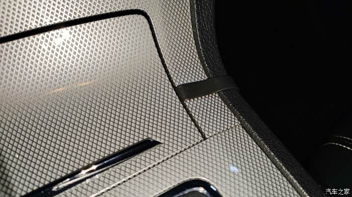

中控盖子可以完美盖上。

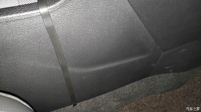

线从边上走下来可以再藏到侧板下,与后视镜供电接头接上后都可以藏到侧板里面,干净利落!

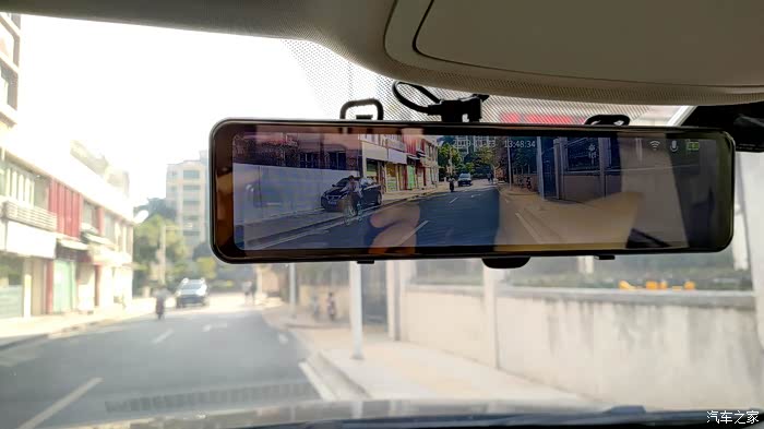

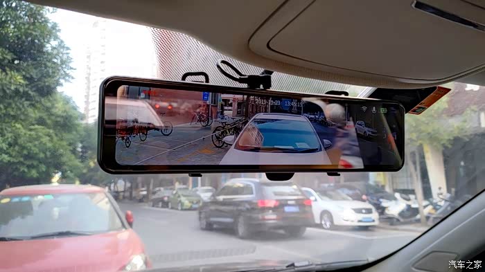

安装完成,看效果,白天看车后
看车前,是的是的,白天有反光眩目其实不是太好,但是这个型号支持语音控制,只要说一声“盯盯拍,关闭屏幕”就搞掂,很方便。

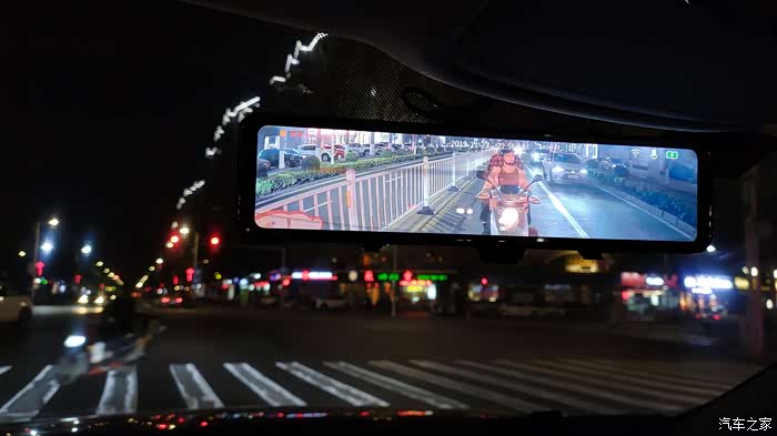

晚上看车后,亮如白昼,而且对后车大灯的抑制很好,看清车牌完全没压力。

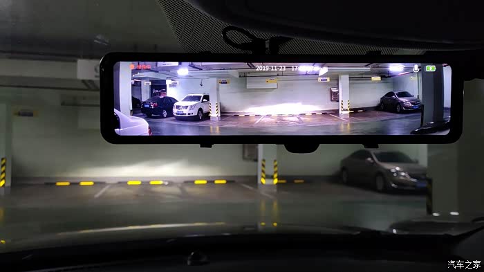

回到车库看车前,视角相当大,对不对!
