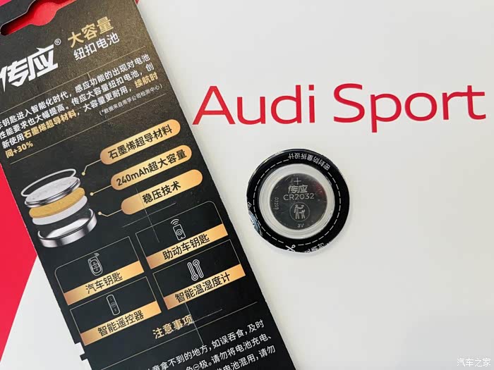

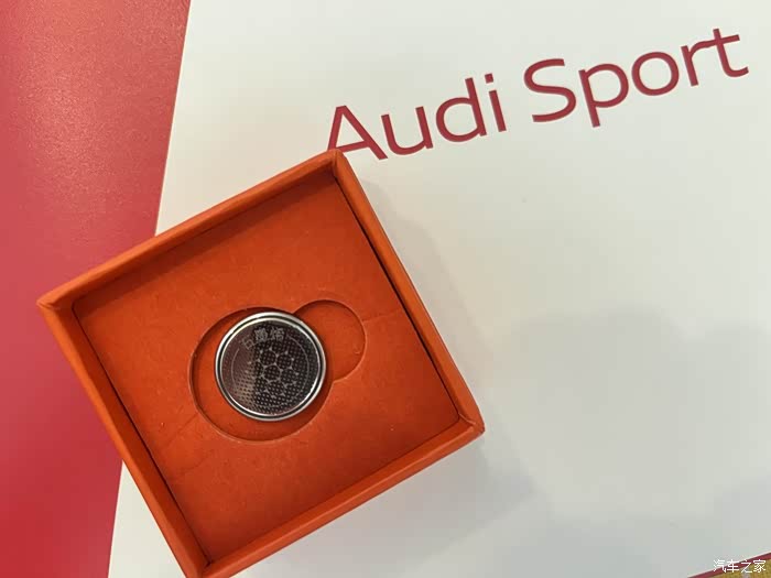

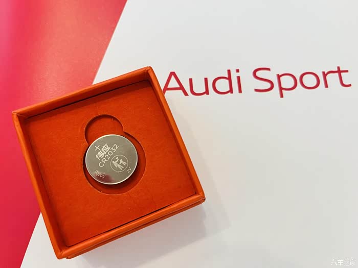

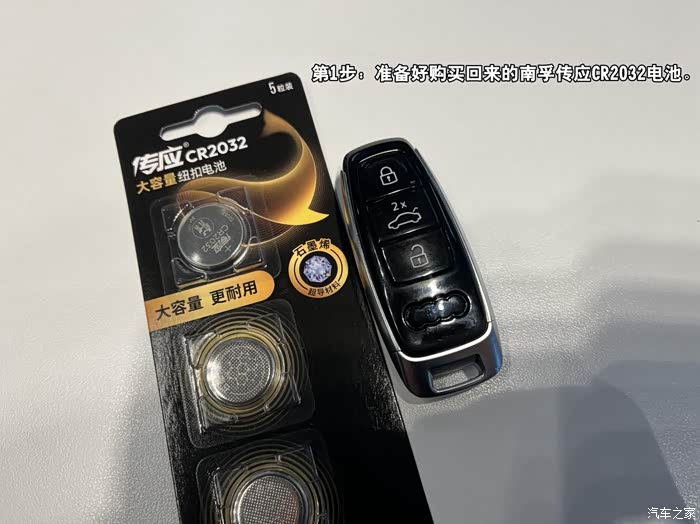

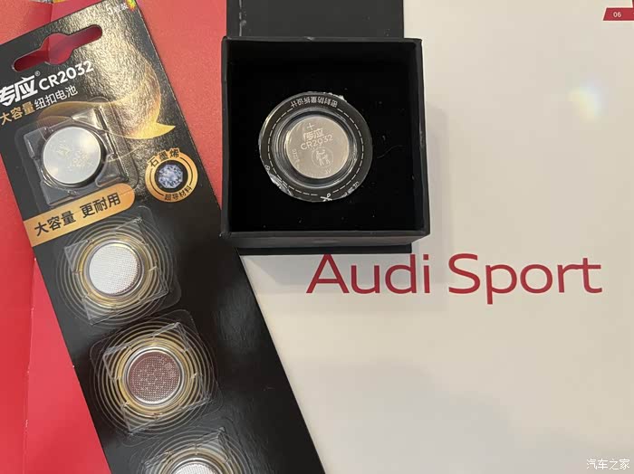

走之前还找出了在京东买的CR2032的存货,之前买了2联,一联5粒,我想着说家里都能用的上,遥控器、孩子的玩具、车钥匙…有备无患,这不这次真就用得上了。我还单独装了一粒放在盒子里给车友做个备用。
南孚传应CR2032电池负极上面,有石墨烯的超导材料图,网格分布很像天文学的分布图,也应用于航空航天高精的领域。我记得小的时候,玩遥控车四驱车电池最好的选择就是南孚了,现如今依然带着南孚传应出马救援,没毛病。

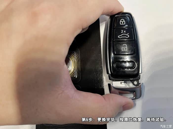

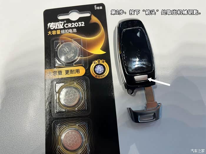

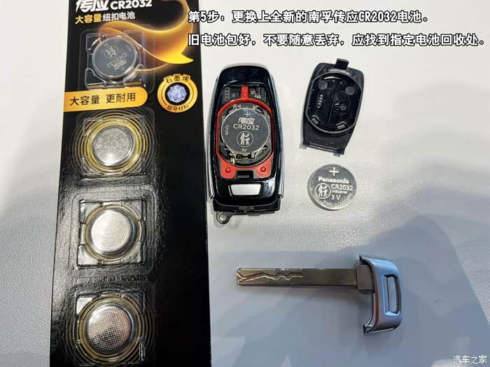

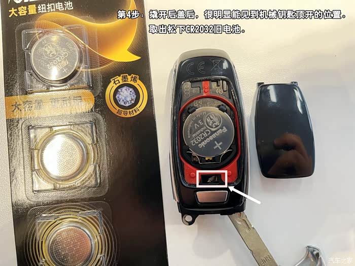

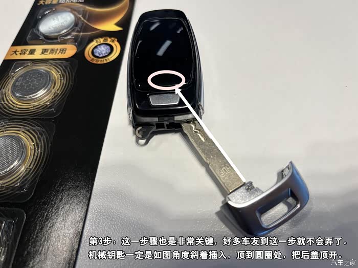

到了之后试了一下,确实没有反应,不是操作问题,车钥匙按键灯一按也都不亮,我就确定是车钥匙电池没电了,找地方换吧!他这款Q7车钥匙更换起来还挺繁琐。我做了一个更换钥匙电池的图片展示,希望能对车友们是同款钥匙的有所帮助。
更换步骤如图,六步骤即可完成拆装更换,第3步画个重点,相对复杂点,但是照图弄就肯定可以。我通过换钥匙电池也发现了,无论是老款车型,还是新款车型,车钥匙配备的都是松下的CR2032型号。强烈建议一下主机厂,出厂配置能不能都给换上南孚的啊,那个实在是太不禁用了。

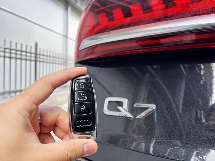

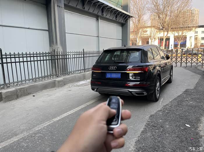

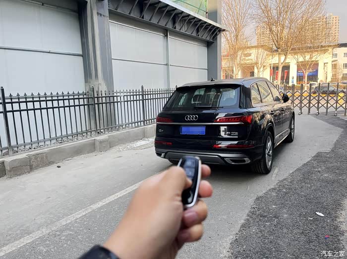

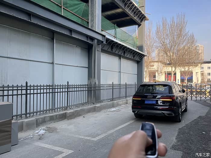

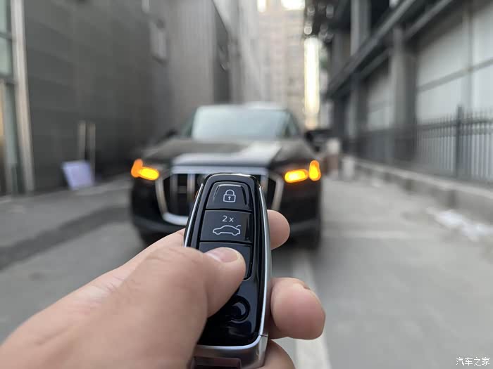

更换好车钥匙电池后,出去试验一下。无钥匙进入好用√,5M远程钥匙遥控好用√,10-20M远程钥匙遥控解锁/落锁好用√。恭喜此次小救援成功,为我们C.A.C车友解决了用车小难题。
