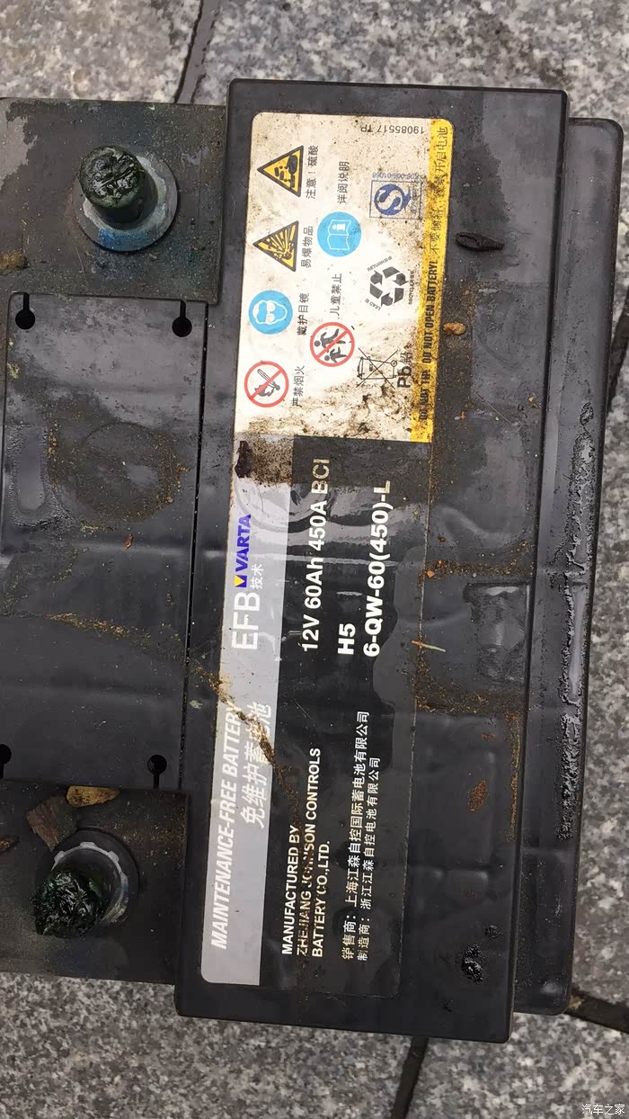

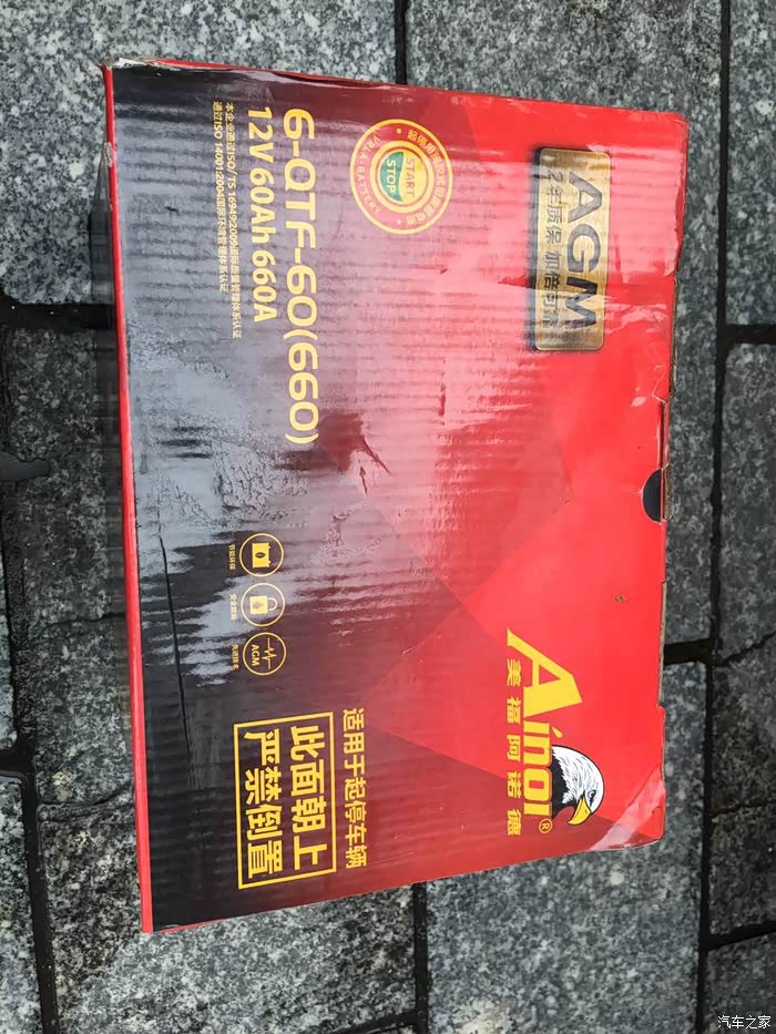

关于缤智1.8自豪电池牌子
给大家科普一下。
AGM /EFB蓄电池统称为启停蓄电池。
启停系统就是发动机启停.在车辆行驶过程中临时停车(例如等红灯)的时候,自动熄火。当需要继续前进的时候,系统自动重启发动机的一套系统。因为发动机启动时,由于需要点火,并且需要给启动电动机供电,车载蓄电池必须可以进行大电流放电性能;由于启停系统频繁重启发动机,蓄电池支持频繁地大电流放电;混合动力系统为车轮提供动力时,蓄电池需要提供能量支持;能满足车内音响、照明等电气设备的需要;车载充电机给蓄电池充电时,蓄电池要具备很强的充电接受性能;AGM/EFB蓄电池可以满足启停功能需求。
发动机启停系统的应用越来越普及它需要特殊的电池,这类电池比普通电池更加先进。安装了启停系统的车不能使用普通标准电池,就算电容很大也不行,它们不能承受充电时比一般电流强度大得多的电流,而且使用寿命有限。在模仿城市驾驶的情况下,普通电池可以充电2万至2.5万次,而起停电池可以充电6万次。
一、EFB(Enhanched flooded battery,增强型注水式铅酸电池):EFB电池是富液式增强型启停电池,其极板浸泡在电解液(稀释的硫酸)中,是在原来普通铅酸电池基础上研发而来,能耐高温,可安装在发动机舱内,能够完全达到启停系统的要求,比普通电池寿命性能提长三倍,性价比较高,价格比普通电池贵两倍多。,适用于没有智能充电管理的带启停系统车型。目前日系厂家主推EFB技术。在国内销售的配备启停功能的日系车使用的是EFB启停蓄电池
二、AGM(Absorbed glassmat,玻璃纤维吸附式蓄电池):AGM电池是指隔板采用的是超细玻璃棉材料的蓄电池,目前德系、美系主推AGM技术。与普通蓄电池相比,价格贵三倍多,但具有以下优点:1、循环充电能力比铅酸蓄电池高3倍,具有更长的使用寿命。2、在一整个使用寿命(三年左右)周期内具有更高的电容量稳定性。3、低温起动更加可靠。降低事故风险,无酸液渗漏减少环境污染。其极板不是浸泡在电解液(稀释的硫酸)中,而是将电解液的大部分吸附在多孔的玻璃纤维隔板上,在充电过程中产生的气体将通过化学反应被吸引,电池也完全密封,所以电池完全可以安装在驾驶室内。但AGM电池不足之处就是它承受不了高温,一般不能安装在发动机舱内。因此要避免将之安装在发动机附近,否则一定要保持良好的通风。
启停电池装车前需慢电流充电15~30分钟!!!
起停系统车辆的电池不能用普通电池代替。因起停电池性能在设计上与普通电池相比会更高,若使用普通电池的话使用寿命会下降。3-6个月电池就报废了。普通高配车辆的电池可以用起停电池代替。
欧系高档车很车辆并没有带启停功能,但是装配的AGM蓄电池最多.
最简单的辨别方法: 判别方法:标签上写着AGM(吸液玻璃纤维板)或者VRLA(阀控式密封铅酸电池)字样即为AGM电池。AGM蓄电池由于原车配套厂家不同和蓄电池生产商对AGM蓄电池的标注有所不同。有的原车电瓶上标注AGM字样,有的标注VRLA字样。
