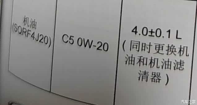

奇瑞2.0T说明书只写了用0w20 C5机油,国六带颗粒捕捉器。各位车友推荐个动力强的机油(要水油),噪音大点无所谓,长效性也不无所谓,我三四千公里最多五千公里就换机油,我了解到美孚ep0w20动力强,但是最新的ep0w20据说减配了,剪切稳定性很差,有点不敢用。我之前屯的港壳0w20还有几桶,但是粘度有点低,我想混合一点30粘度机油提高动力,大家给点意见。
说明书推荐机油

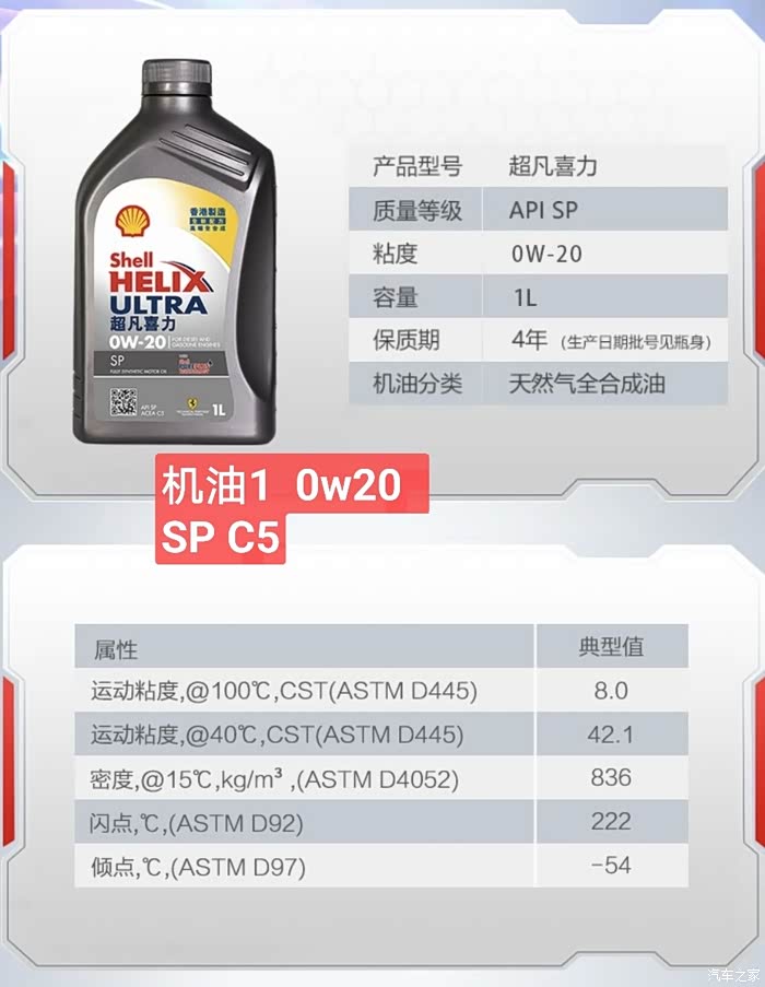

港壳0w20

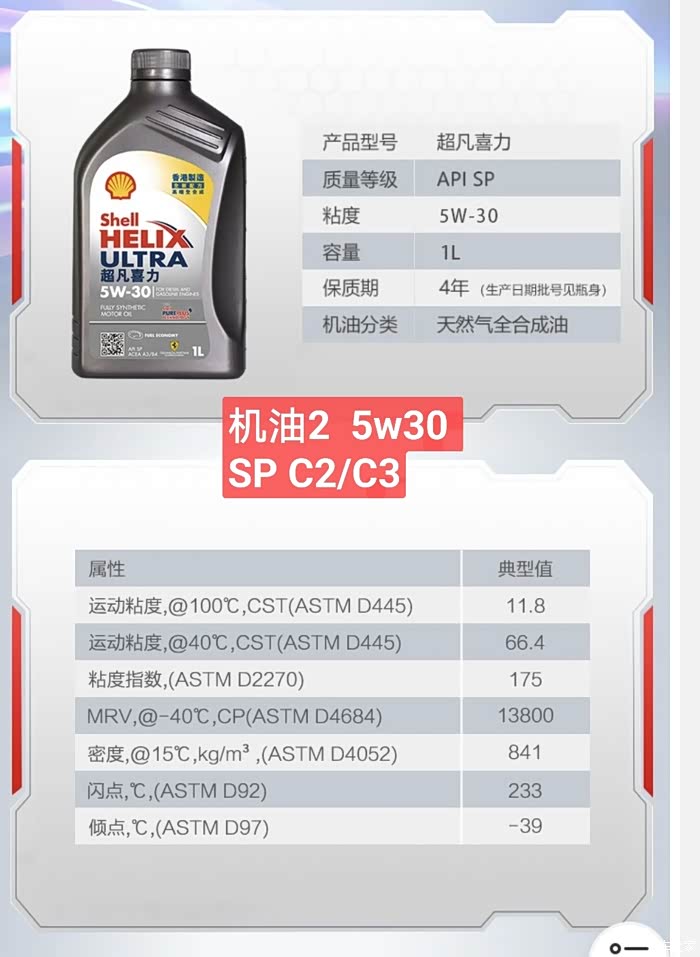

港壳5w30

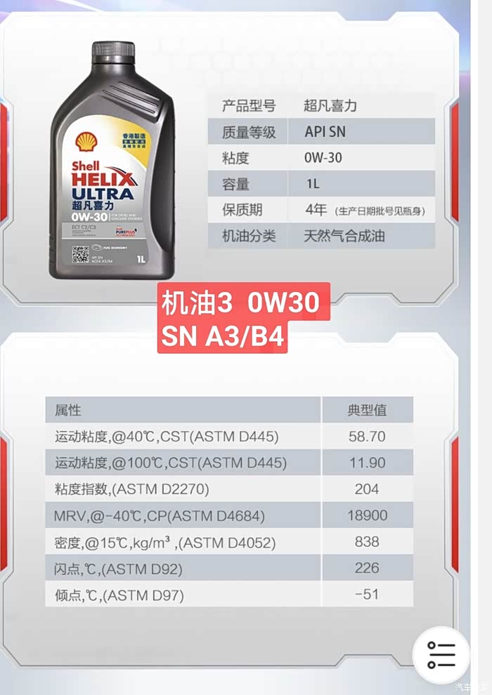

港壳0w30
机油1是港壳0w20 SP C5
机油2是港壳5w30 SP C2/C3
机油3是港壳0w30 SN A3B4
机油3不是sp级别,没有欧标C认证,灰分值不详。
用1+2还是1+3合适?

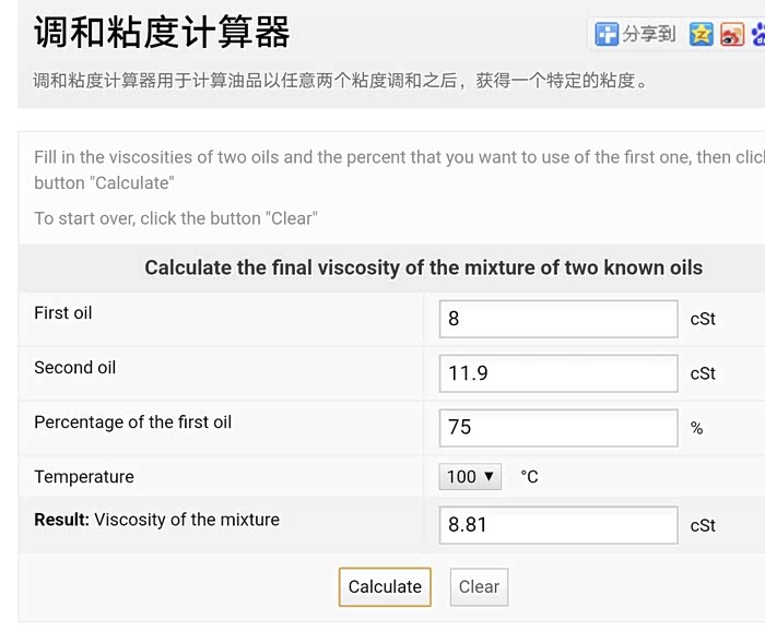

另外算混合粘度的时候是这样计算吗?20粘度75%加30粘度25%,计算出粘度8.8。
