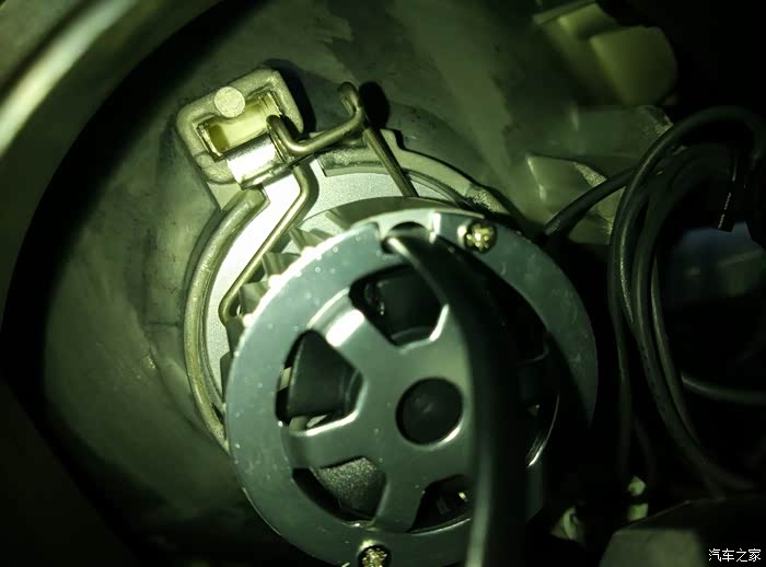

装了H4LED大灯,但灯珠没有垂直,当时师傅说没关系的,但是看了说明书,要求是左右灯珠垂直,自己动手!这是卡扣的样子……
向下按压卡扣,同时向右方用力,卡扣即弹开,可以调整灯珠方向了……
调整好灯珠方向,按住卡扣向相反方向用力,binggou!搞定,另一个车灯照此法动作,方向相反,可用手机摄像头辅助操作!
