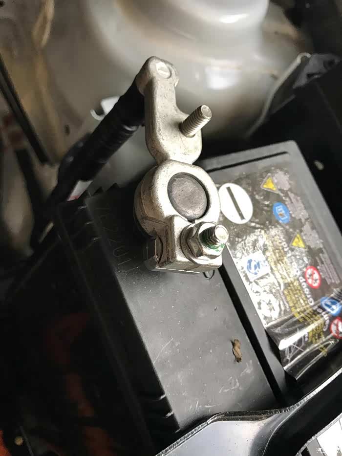

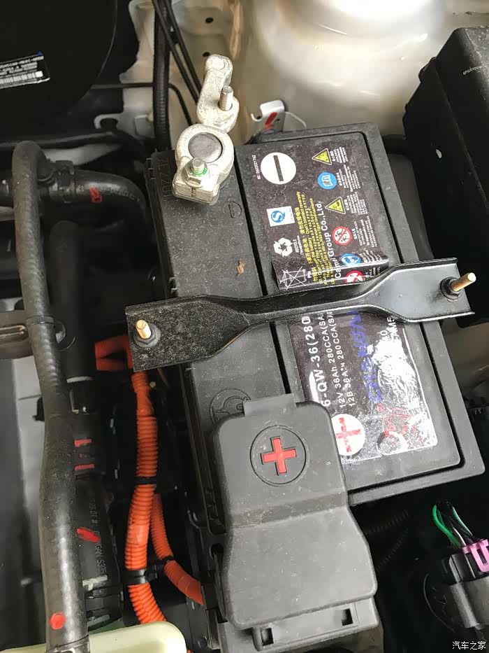

昨天着车没任何反应,果然电瓶负极虚接了
开了几周没问题,也看到有朋友说负极虚接是普遍现象,还是老忘记去检查和紧固。终于昨天下午取车发现拧钥匙完全没动静,打开机器盖碰了碰电瓶负极,好了,而且负极很松,但全部设置恢复默认了。回家马上用小扳手紧固就OK了。
再次用亲身实践提醒新提车的,打开机器盖检查电瓶负极是否虚接。对于小白,照片我后面放。
