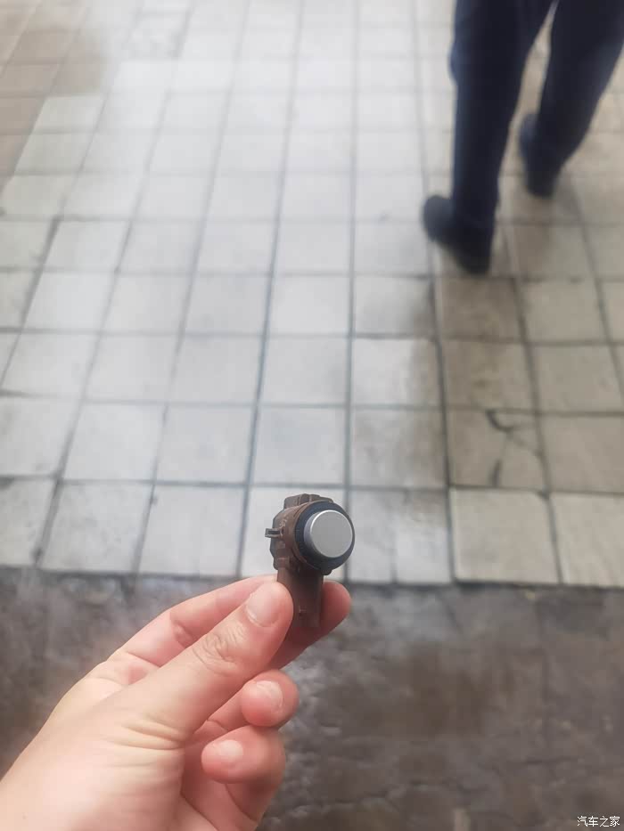

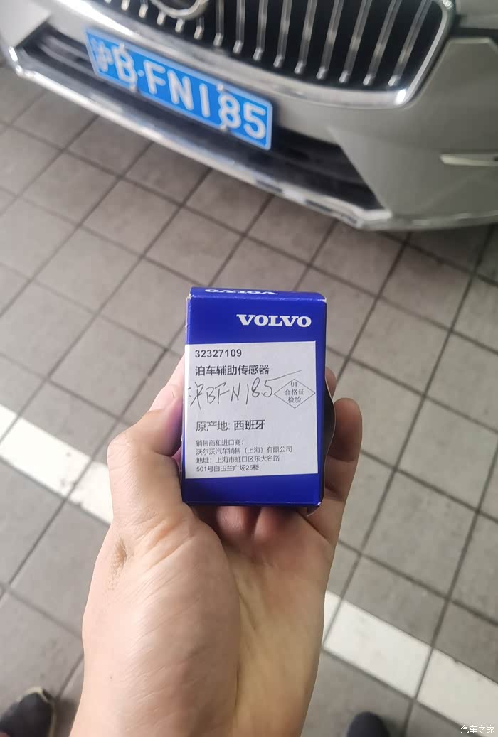

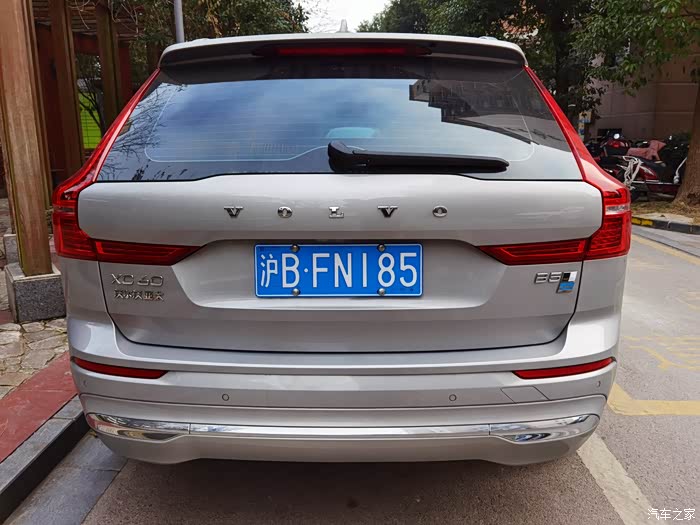

后方4颗雷达,发生问题的右后侧雷达,但因为是一个总成的关系,一颗雷达故障会引起总成失效

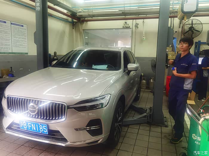

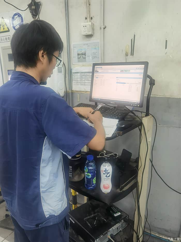

在沃尔沃汽车APP上提前预约了到店养修服务,如约到店后,通过链接电脑,沃尔沃的技师师傅确实发现,后方倒车雷达确实在电脑系统上有错误代码,而且发现报故障的是右后侧雷达,因为这一颗雷达的故障导致了整个倒车雷达总成的出错,但技师师傅说只需要更换这一颗雷达就能解决问题。
到店检测情况

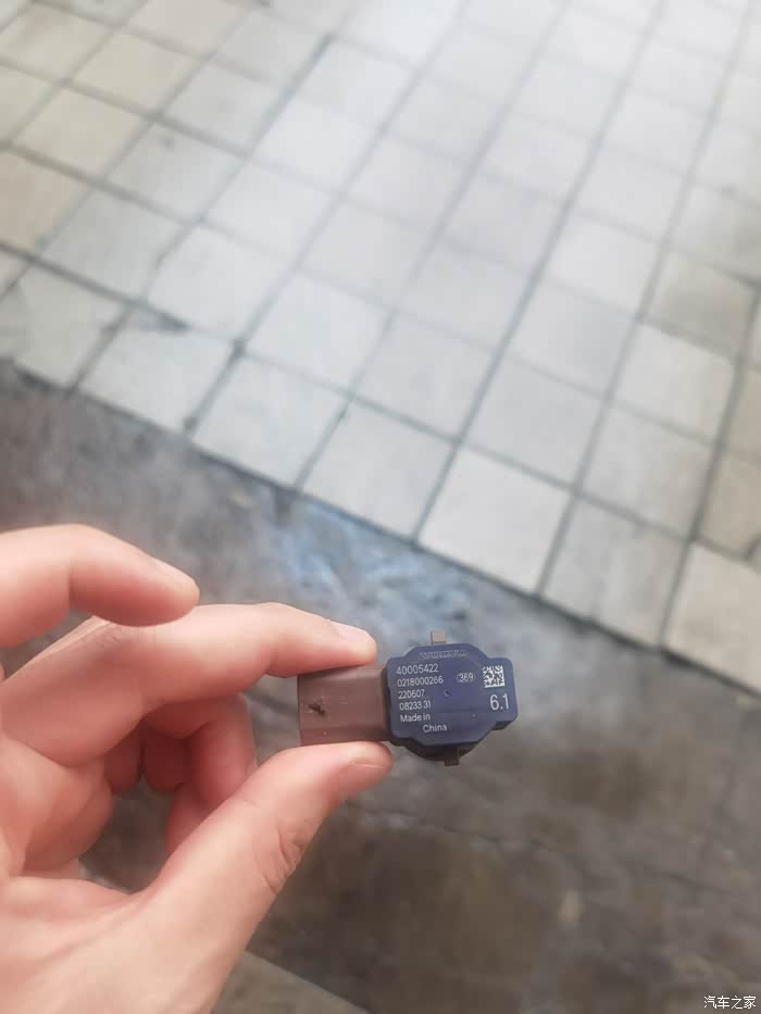

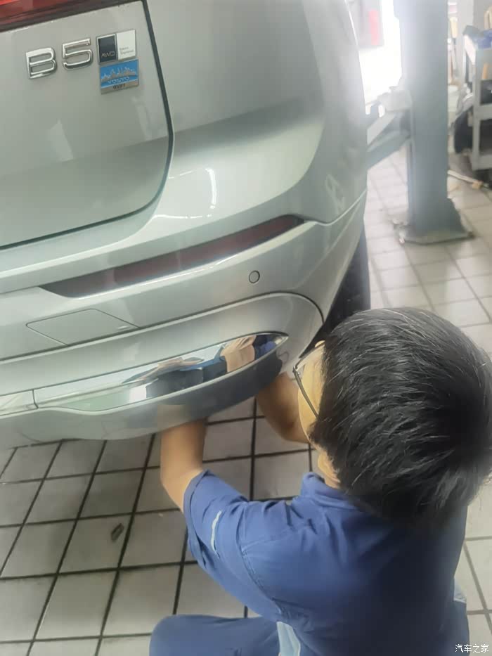

因为库存没货,需要先订配件,同时原配件是外观是黑色原色还需要补漆和后保险杠同色才能安装,故与4S店约定好,等配件到店后再前去安装,等了大概半个月左右,终于到店安装,右后雷达模块其实是一个很小的模块,技师师傅很快的扣下了原来的故障模块,替换好新的模块,然后通过电脑链接发现故障码已经消除,这也算终于把倒车雷达修复完成。
准备更换新的雷达模块
其实更换很简单,只需要扣下原来的故障模块,在装上新的就可以
就这么一个小东西导致了倒车没有报警声音
电脑检测

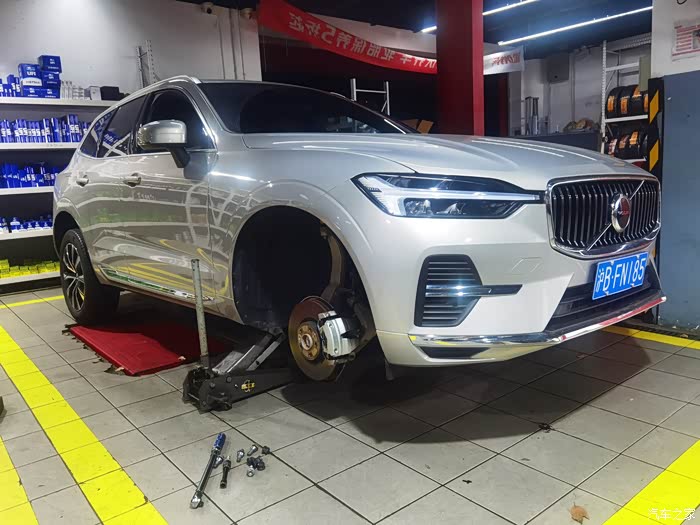

二、右前车胎补胎

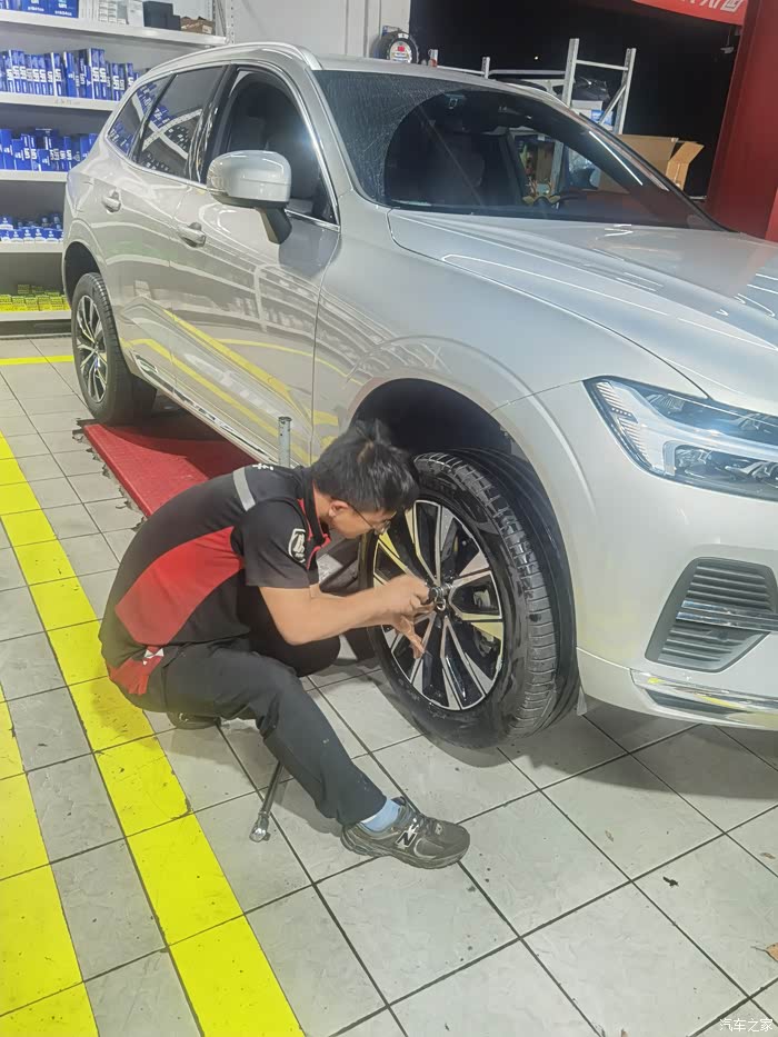

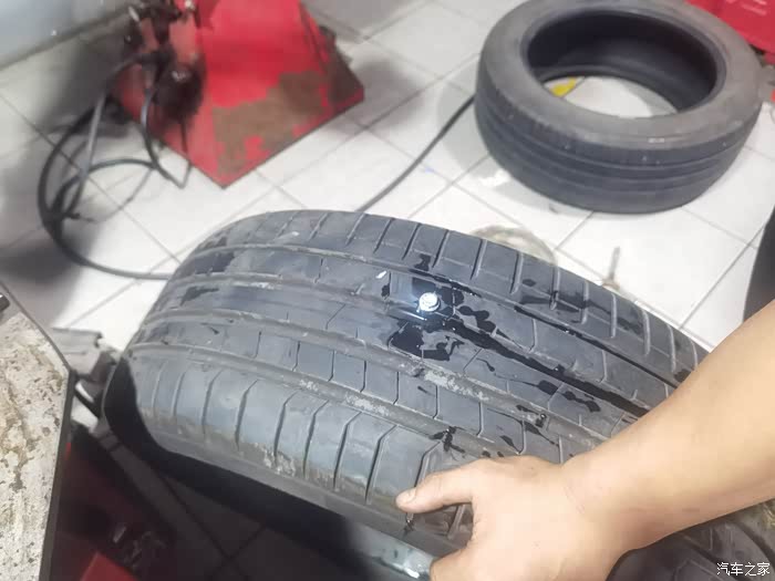

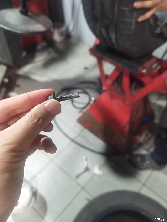

扎胎的情况相信大家都经历过,其实今年这次扎胎也算不幸中的万幸,刚扎到就第一时间发现了,也没触发胎压报警,要说这种事其实也是很难避免,刚好那天去野外露营,走的时候发现车子开在路上从地面上传来“嘎哒嘎哒”的声音,下车发现,右前轮胎扎了一个很大的螺丝钉,碰到这种情况,我第一时间控制好车速,缓慢行驶至就近的途虎养车,毕竟轮胎安全对于车辆的重要性不言而喻,修补的时候才发现,真的是扎了很大一个洞,用最大号蘑菇钉补才能确保后期行车安全。

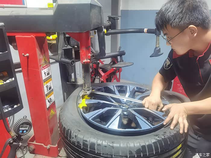

我的小沃在做手术
师傅还是很细心的,用个垫片防止机器刮花轮毂

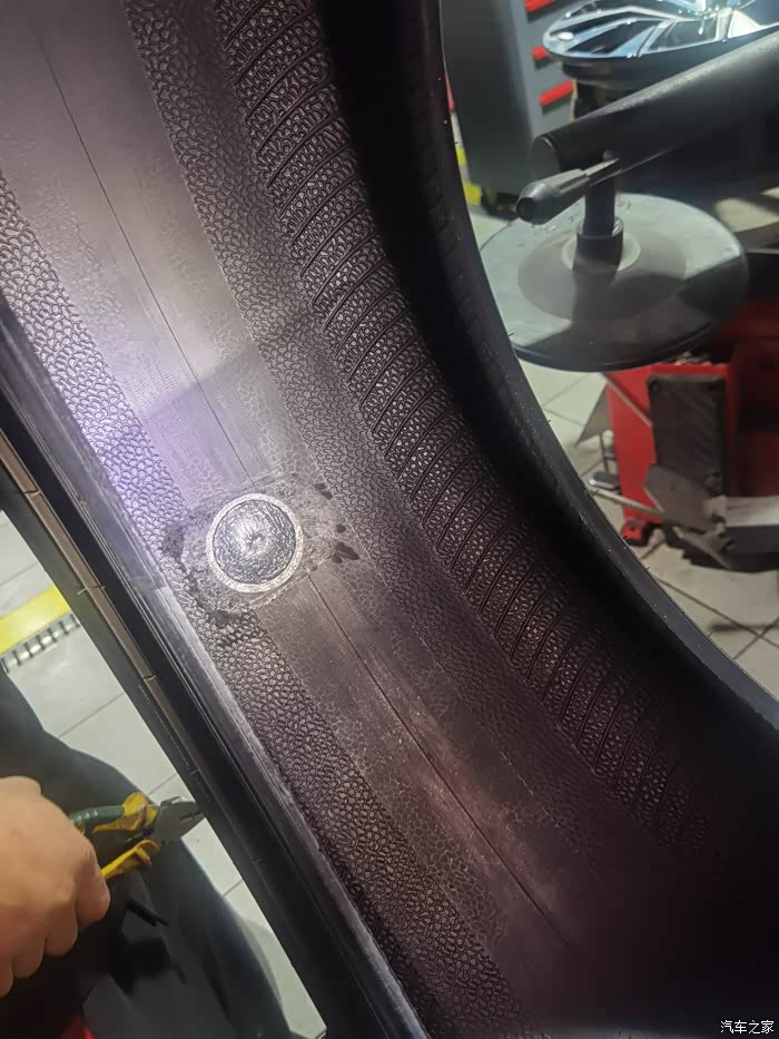

那么大一个钉子

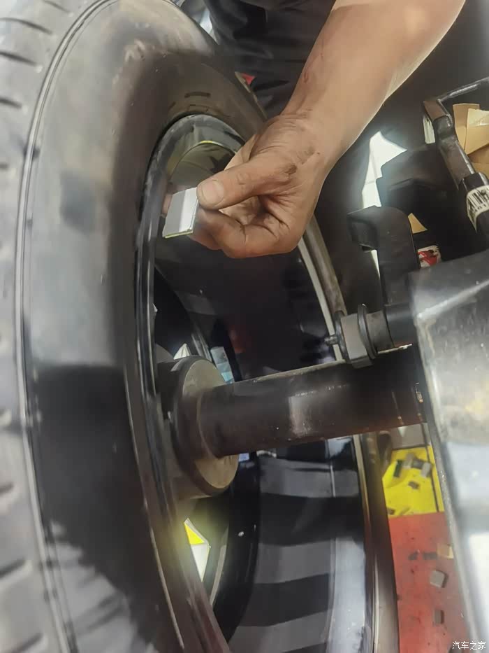

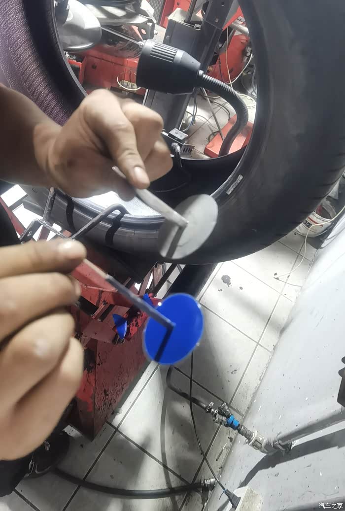

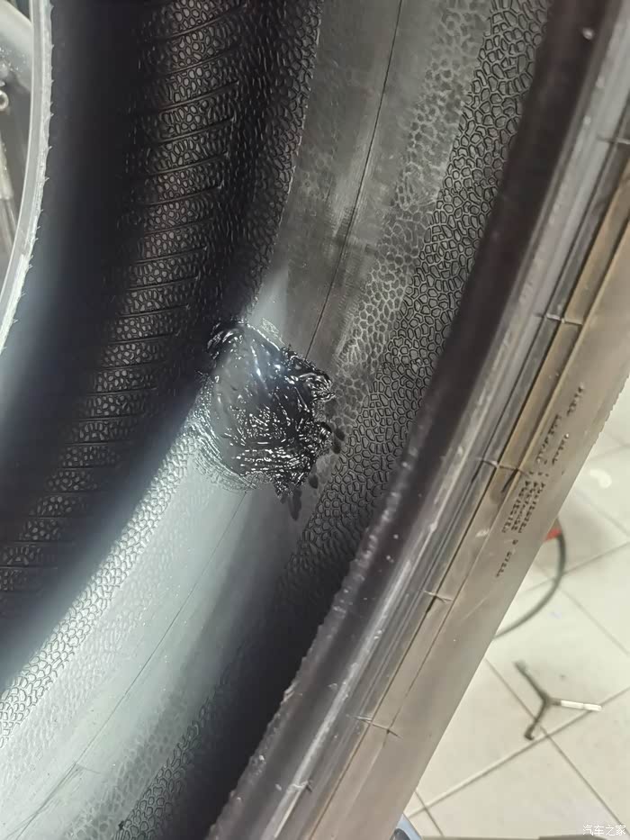

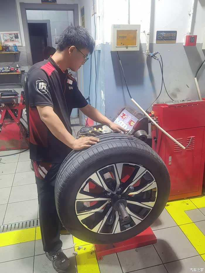

拔除钉子,打磨轮胎内壁,贴蘑菇钉,涂胶,最后做轮胎的动平衡,一系列操作,我的沃尔沃XC60终于又满血复活了。
选用了最大号的蘑菇钉
最后涂胶
开始做动平衡
修复完了,小沃又满血复活
