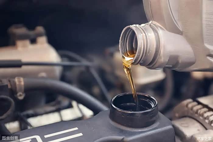

判断汽车变速箱油是否需要更换,可以是观察油品的颜色。未变质的油往往呈现红色,如果呈现褐色或者黑色,那就表明此时已经变质,需要进行替换。此外,通过闻气味的方式也能判断,如果油品发出异味,也可以表明已经变质。
而且,还有很多车主在更换变速箱油的时候,工作人员会建议车主将底壳一起更换,那么这种情况是否合理呢?正常情况下,油底壳是无需更换的,因为在更换车辆的变速箱油时,车主只需要将底壳拆下来,然后进行清洗就可以了,如果没有损坏就无需更换了,如果损坏的话,就需要更换新的了,具体需要参考实际情况。
由于变速箱的底壳上是能够放置吸铁石来吸附金属碎屑,所以在更换油品时需要将这些碎屑清洗干净后再重新安装回去,这样才能保证油里没有杂质,否则润滑效果会大打折扣。
当然,如果车主需要更换变速箱油底壳,可以到汽车店或者正规的店铺更换,这样能够保证配件的质量,安装也会更加牢固,后期也不会出现其它的问题。
