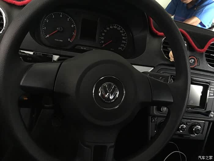

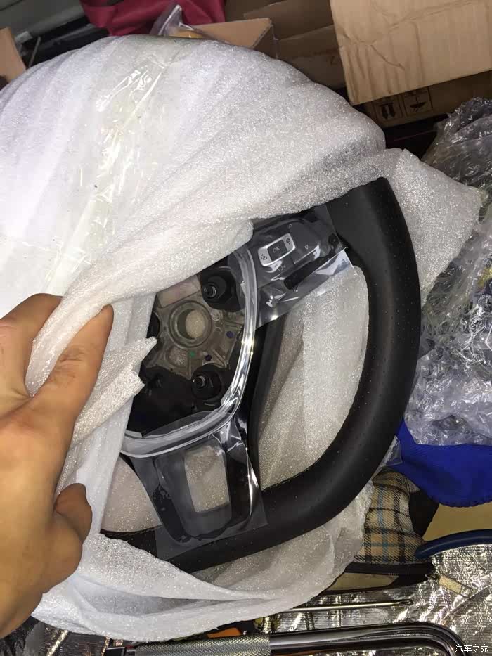

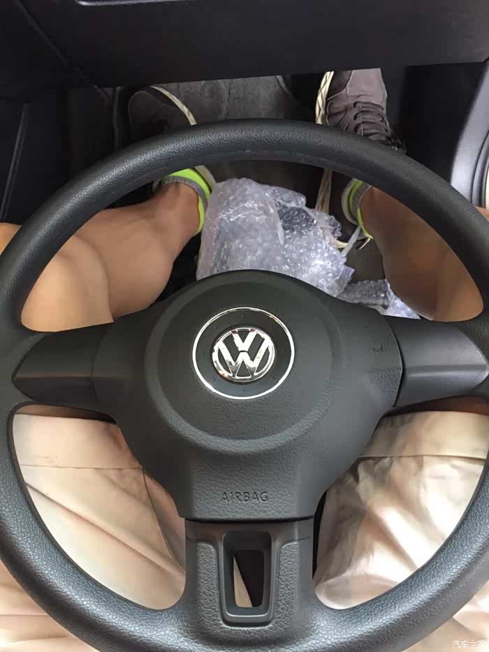

原车的,很单调,还不是皮的,手感也一般般

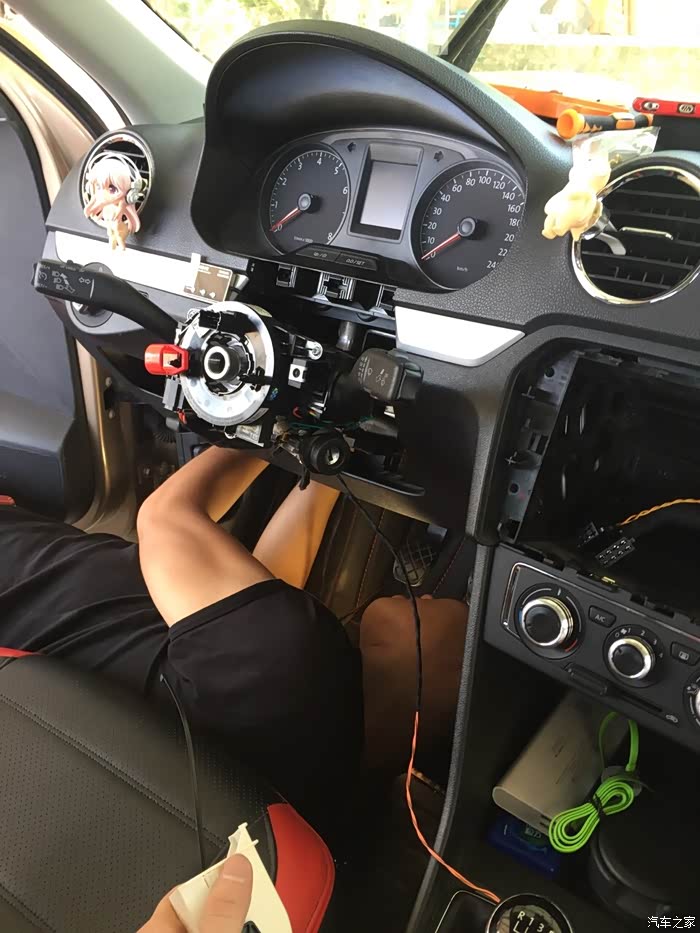

拆装就不说了,最好是找有经验的人,这都是凭感觉的,还要有一定的技巧!

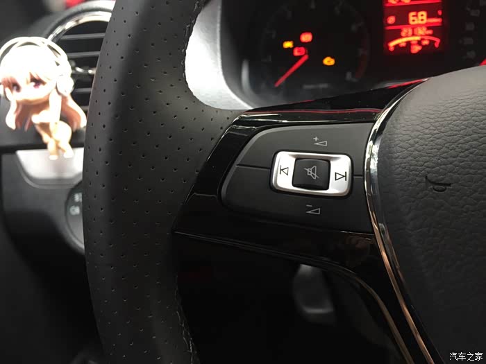

音量键,上下曲,静音键

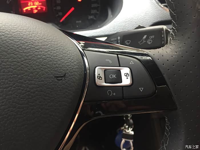

电话键,语音和行车电脑按键
新盘子

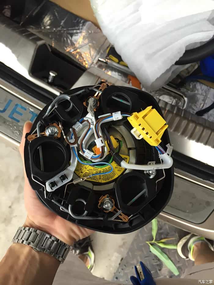

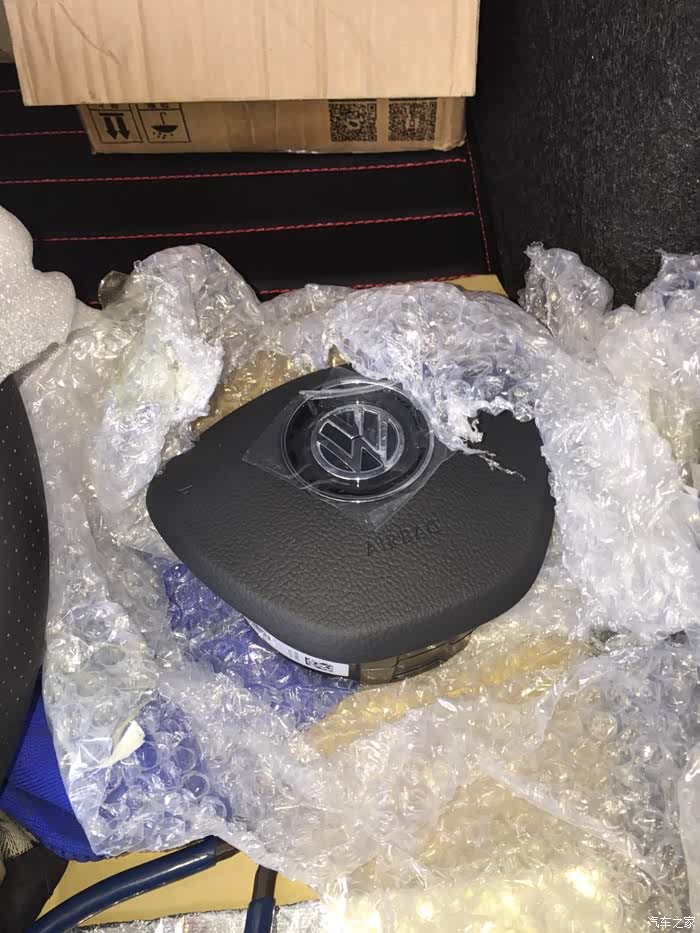

气囊
气囊背面

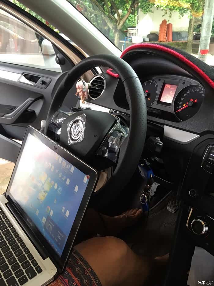

电脑开通多功能方向盘选项

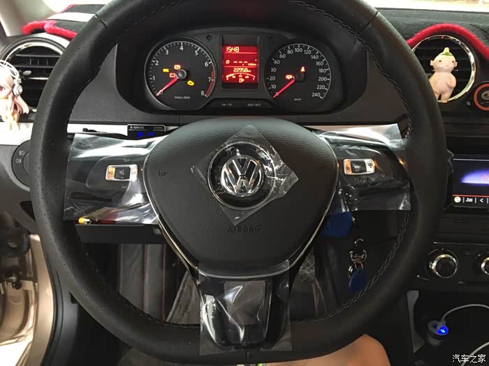

上车后,保护膜都舍不得撕

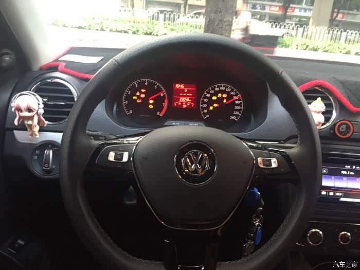

多功能按键全部可用,外观也好看,关键是手感太好了,打孔真皮真不是盖的

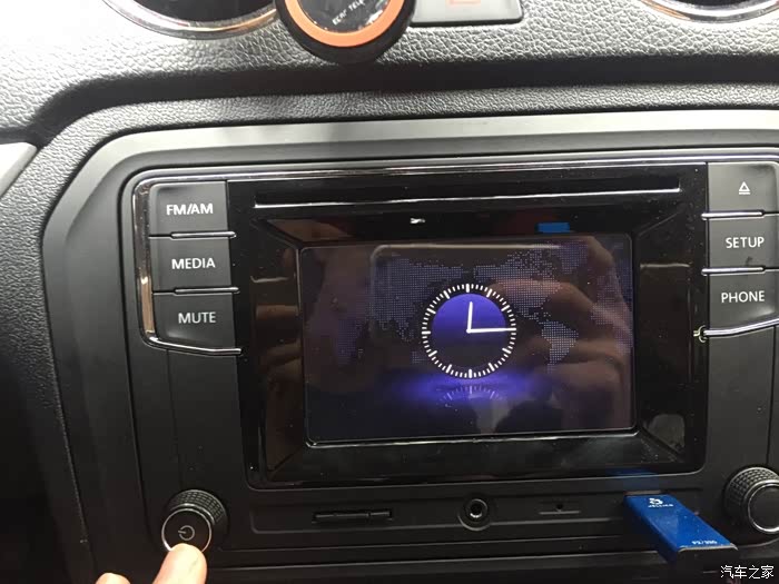

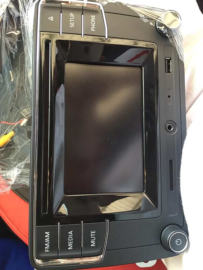

方向盘换好了,也要有机器配套使用才行,市面上的机器并不是全部支持,还会对音质有影响(不换音响的情况下),但原车的CD机没蓝牙,也没法加倒车影像,虽说有雷达,影像还是有的好!考虑再三,决定上顶配才有的机器,五寸的MIB!除了DVD和导航,基本功能都齐了,DVD基本没用,导航也不常用,现在都用手机导航多,说干就干

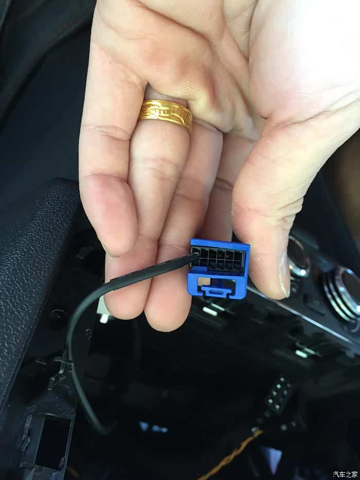

这是倒车影像的插头,要用电脑激活后视功能,倒车影像才能用!
5寸屏,有点小,但不要小看它,高清电容屏,清晰度杠杠的!
拆成这样,有点心疼!要实现MIB的全部功能,必须拉 CAN线,好像是在BCM模块20和21脚拉到机器后面

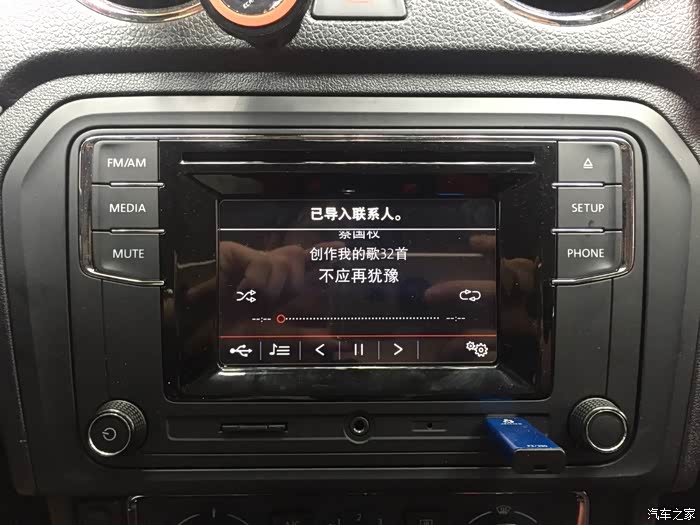

待机状态

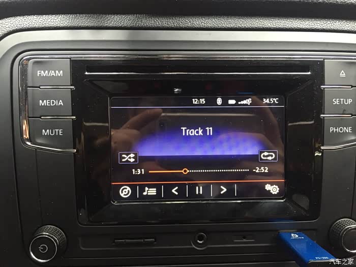

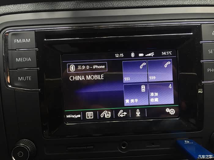

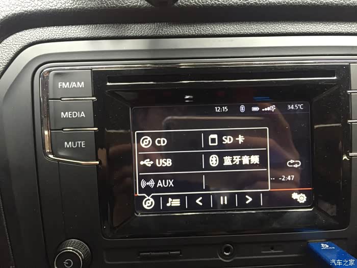

机器自带的超级蓝牙,电量和信号都能显示,支持蓝牙音乐,可机器切歌,十分强大
单碟CD
功能菜单
USB SD卡 AUX均可用

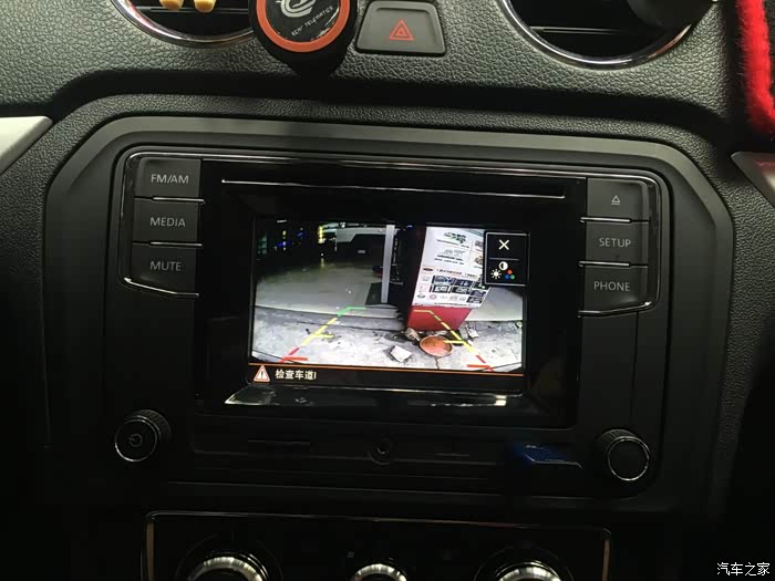

倒车影像,清晰度不差!唯一不好的地方,就是有时倒车影像有时会黑屏,还没找到解决办法

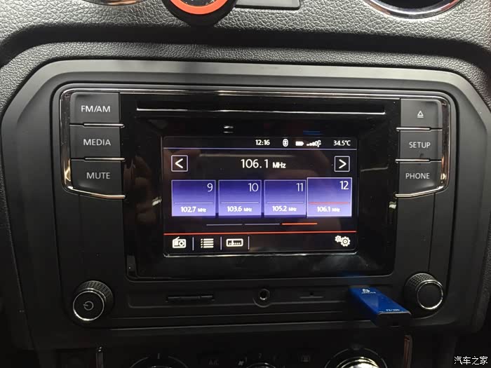

FM的收音效果也可以

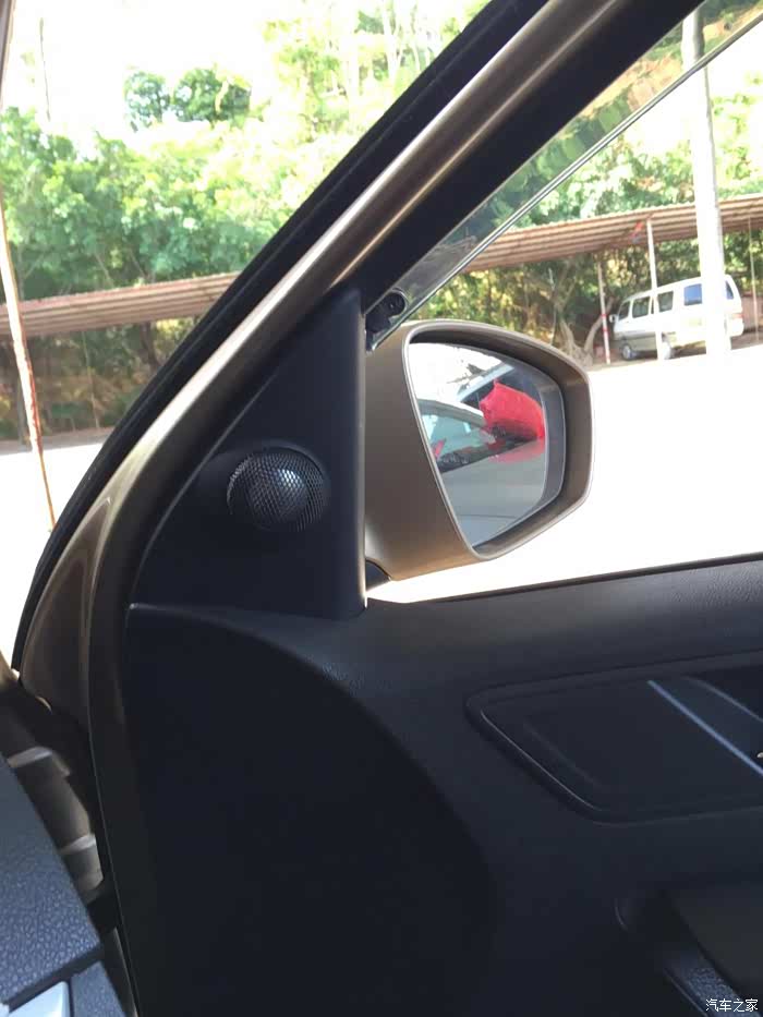

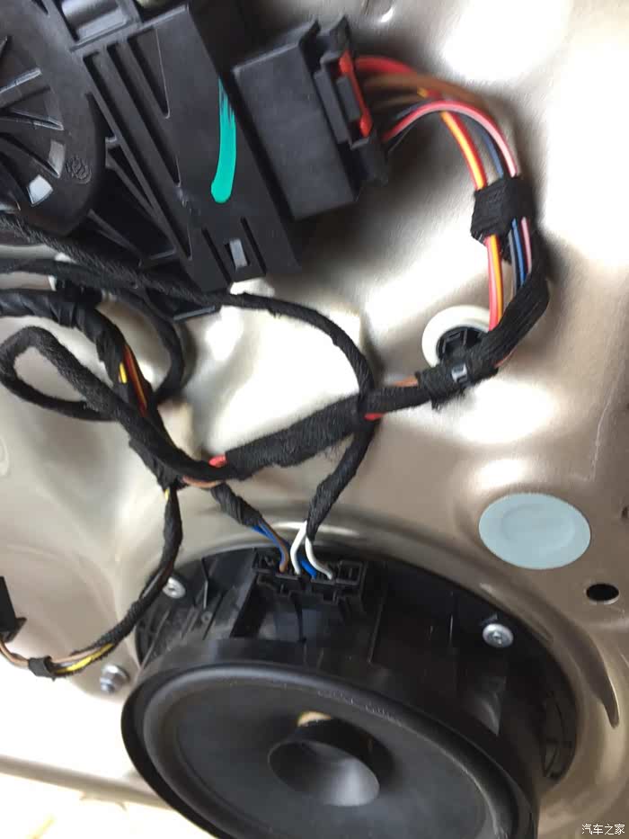

用麻雀虽小五脏俱全来形容它最合适!不得不说换上这机器后音质也有点提升了,但全系没有高音喇叭也是一大败笔,原厂没有,只能自己想办法了!

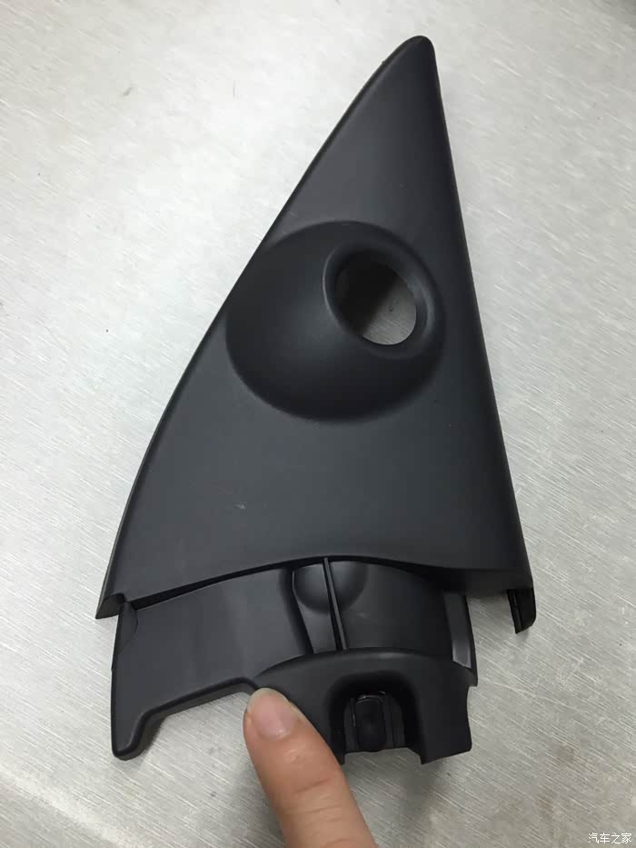

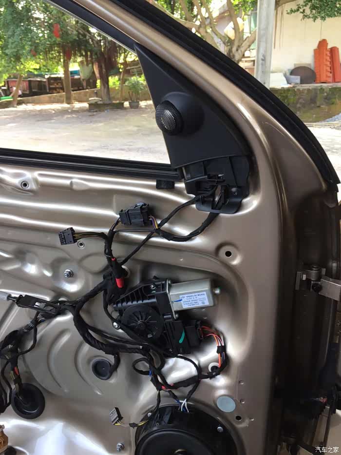

纯手工制作的高音,原厂位
端子直插原厂预留位,无损安装!真搞不懂有预留位为什么会全系都没有高音!
虽然不是原汁原味,但也可以接受!关键是效果,可以说有高音和没高音完全是两个档次!

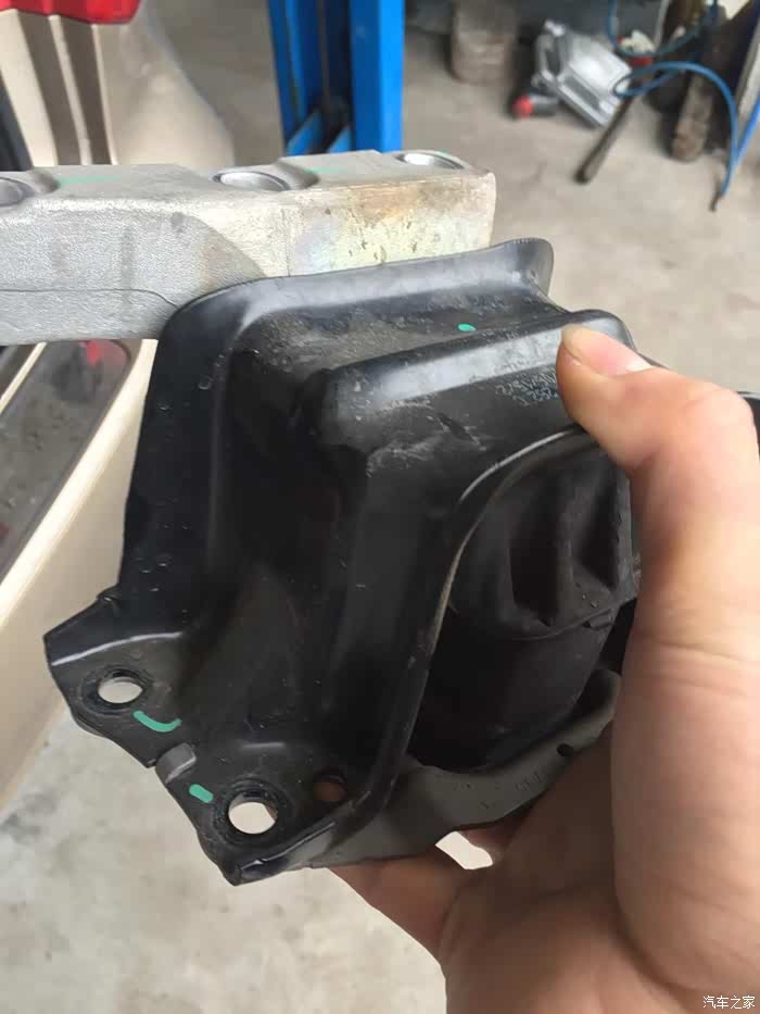

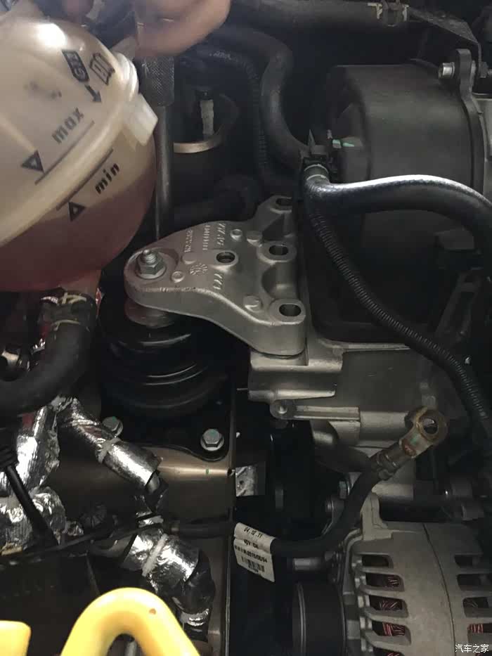

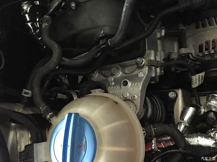

还有一个较为纠结的就是发动机的共振问题,这一汽也太简配了,发动机脚垫居然是胶的(运动版是液压的),真心够坑的,果断换了
安装中,要把发动机垫住,防止下沉
原车就一块这样的胶垫,车子不抖才怪
换好后发动车子,车身明显不抖了,不开空调都不觉得车子已经发动了!说得有点夸张了,哈哈,不过效果确实很明显!
