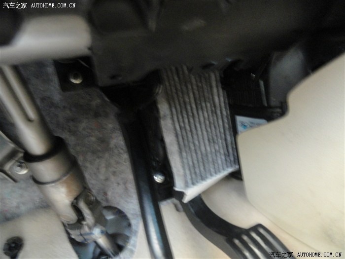

长一点的那把起子是下BT螺丝的,短的是下其他3个的,老虎钳是BT螺丝拧出3分之一的时候用的(r如果有尖嘴钳的话更好)7号套筒是拆空滤器的。注意:要点,1.长起子不能太长太长刹车杆会碰到,2.操作时起子斜的拧,很多人说不好拧,废话好拧的话会叫BT螺丝?用手掌顶住起子最后面就是把的顶端,边顶边拧,都是自功螺丝不会太紧,3.拧出3分之一就好了这时上老虎钳(尖嘴钳最好)慢慢往外拧。4。其余3个用短的起子,五金店到处都有卖5元一个,上面两个螺丝要点就是人的姿势要调整好就没问题。
快出来了

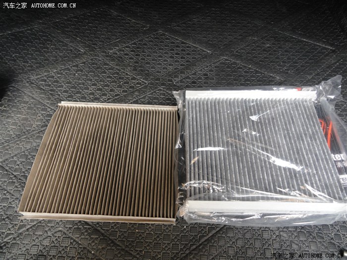

拆下的空调滤,拿出来的时候我还在想里面会不会有小强之类的尸体事实证明没有~~~!
新旧很明显,买的尺寸刚好,分量重些好像里面的碳要比原装的多,这也造成进去的时候弯曲度没原来的好
这个箭头一定是朝车位方向,切记
刚进去的时候实在是腾不出手来照相进去一半了在照。要点。把滤清搞成扇形放上去里头上面先进,这时候手要从刹车后面升上去把上面搞进槽里去,这时候人身体的姿势是最变态的顿时心中又千万个**经过

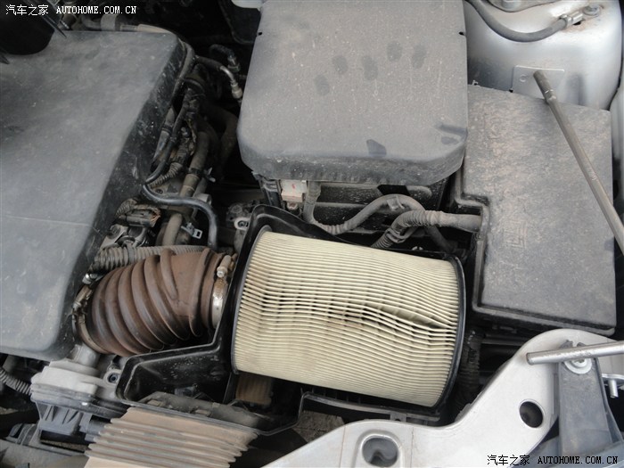

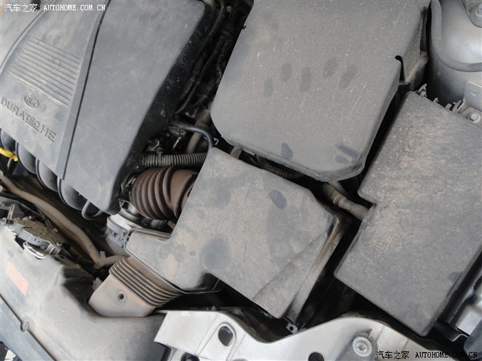

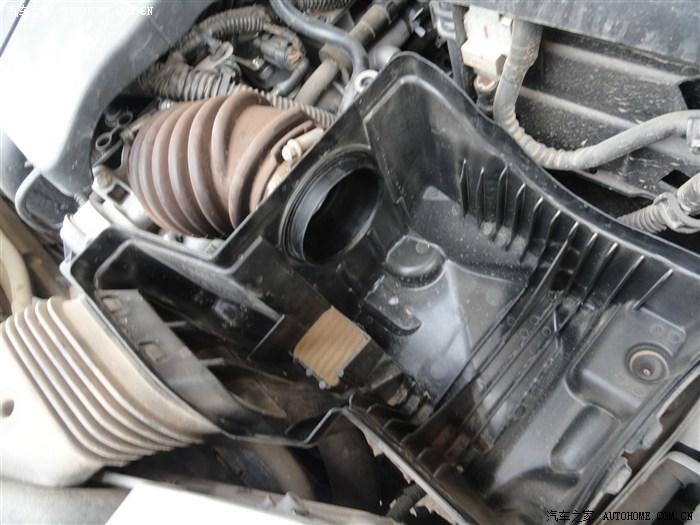

这个简单4个螺丝一把7号套筒搞定

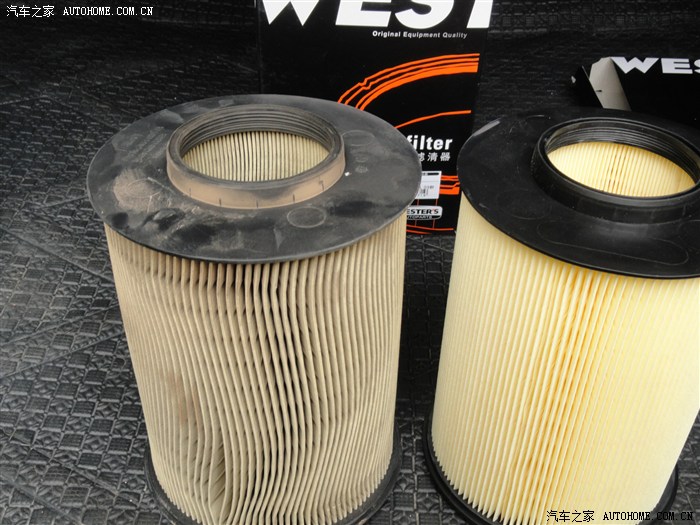

18000+公里,很脏都是灰
用气泵吹吹应该还能用,新的都买了,还是换了吧~~~~和原装的没什么区别,尺寸,分量,做工,都差不多
使劲呼吸吧
装空气滤的时候最下面有个卡槽,要对好来,不然不好进

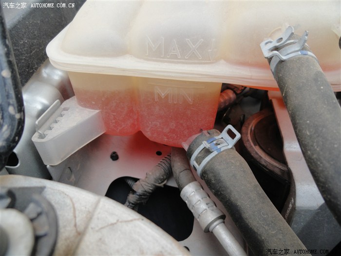

防冻液好像少了点,改天买瓶蒸留水加上

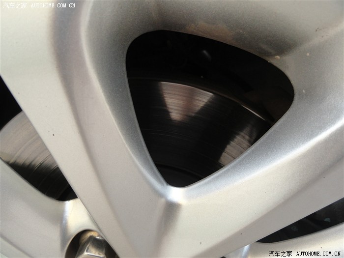

左边刹车盘
右边~~~~~你们的刹车盘都会这样吗??我今天特地看了两辆FKS一个1W公里,一个2.5W+公里~~~~~~~~一万公里的和我一样两边都有,2.5w公里的右边只有一点点不明显,左边和我一样,,想问下有经念的车主这是刹车片问题还是刹车盘问题???还是FKS通病~~~~?
