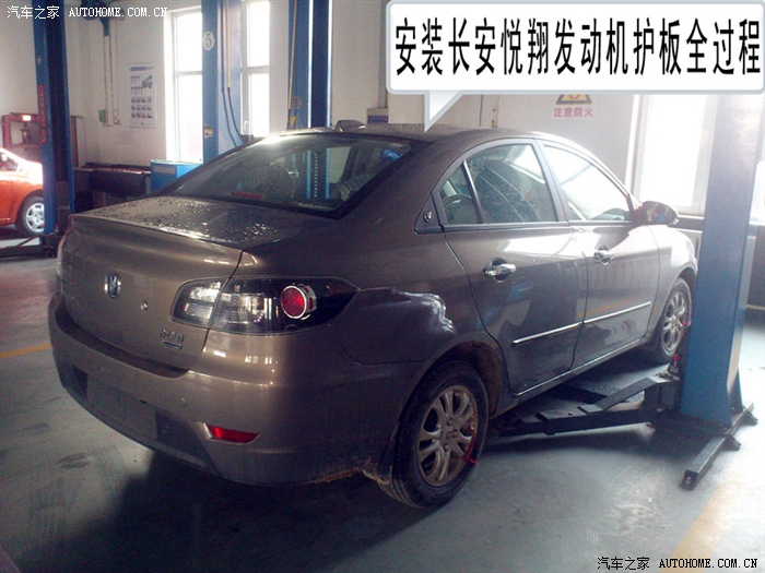

实拍安装悦翔发动机护板,步骤详细全过程(希望版主加精华)

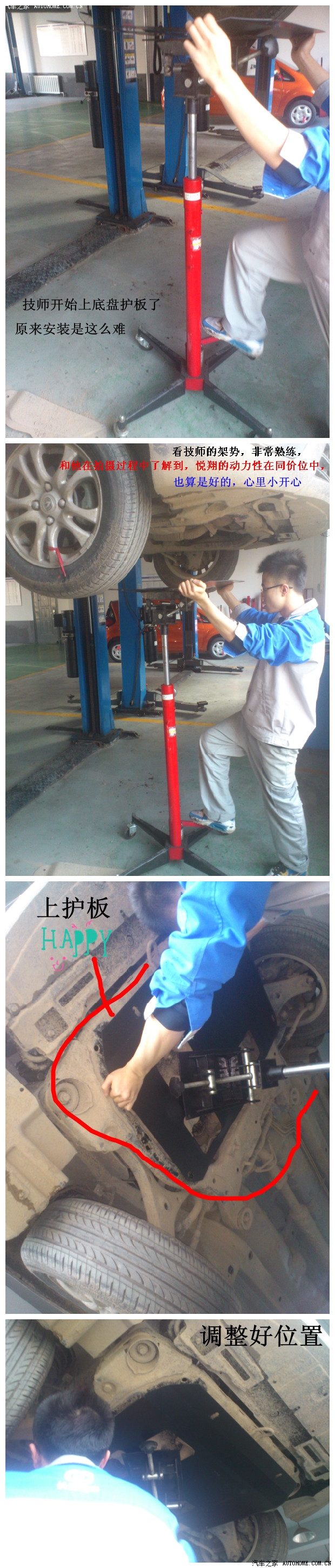

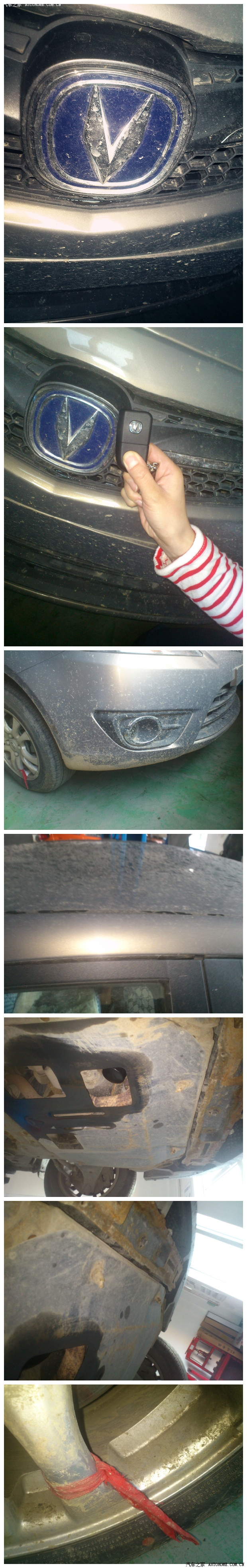

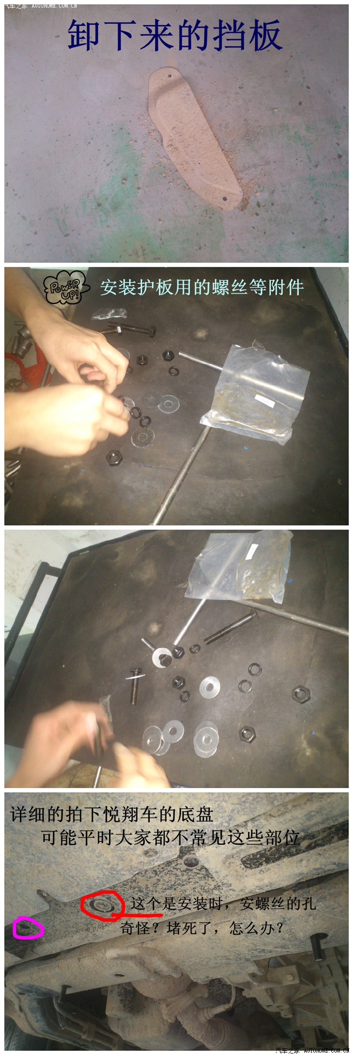

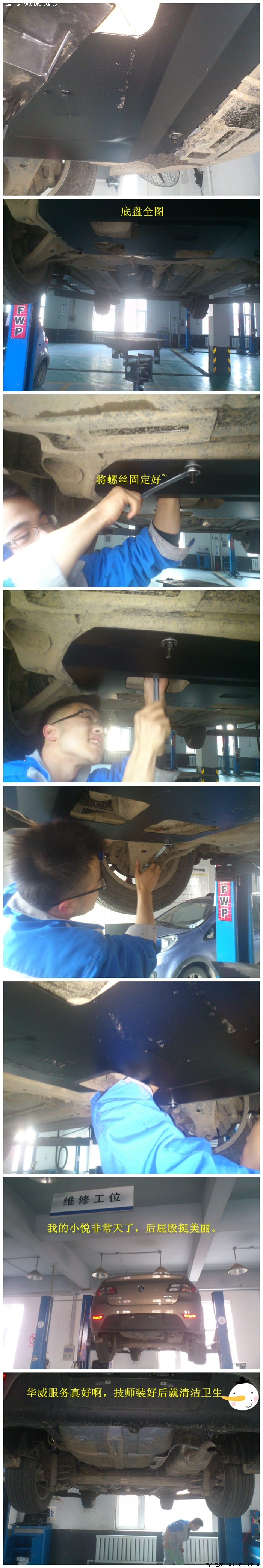

安装的全过程,很想详细,给大家分享.
护板安装完毕,希望带给大家很清晰的安装步骤~
