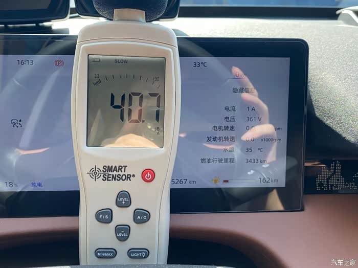

以下就是测试过程,首先测一下发动机未启动时的环境噪音,可以看到仪表转速为0,水温35度证明未开过发动机,纯静止状态下的车内环境噪音为40.7分贝。

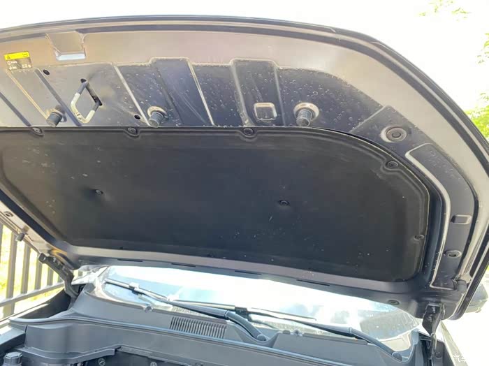

打开机盖看到,机盖下和引擎罩上都有做隔音棉,除了本身引擎声小外,还是得靠这些物理隔音手段的,怪不得平时在路上都感觉不到发动机介入,除非是地板油加速。
