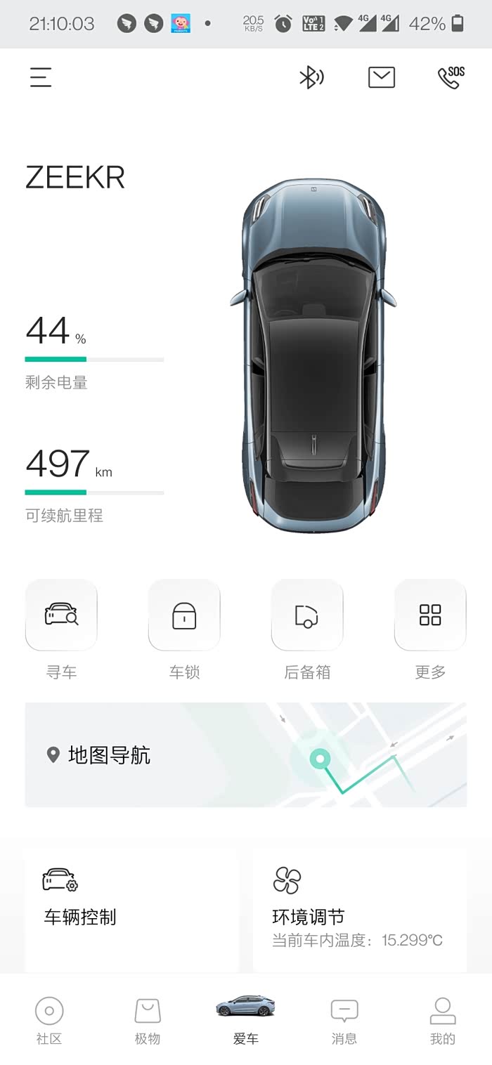

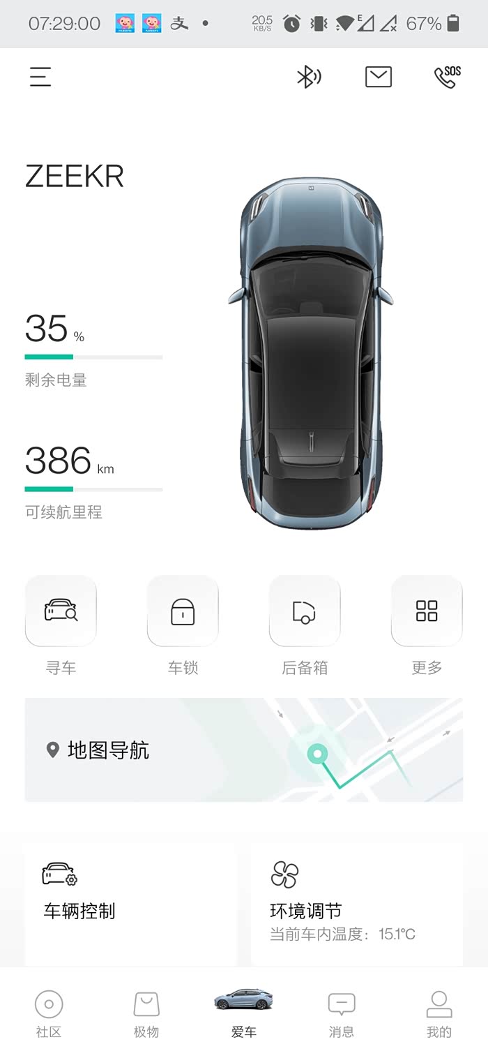

这组图是我的APP的真实截图,最下边有个视频作证。

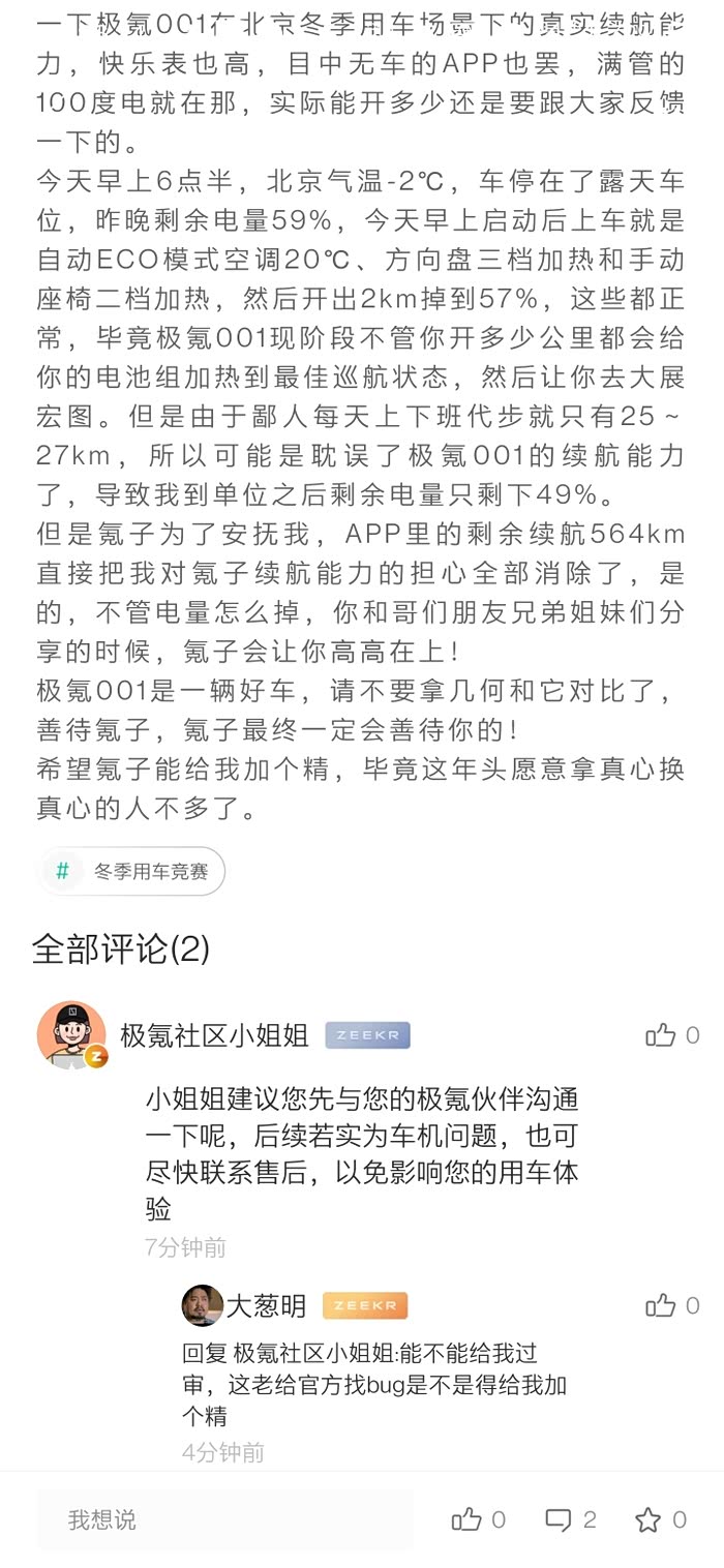

然后最近不是弄了个冬季用车竞赛么,就是要忽悠后边刚定车或是没定车的用户。

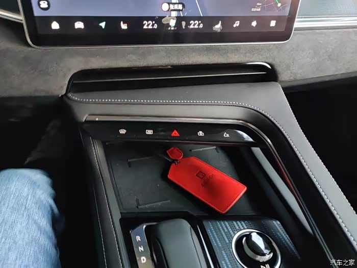

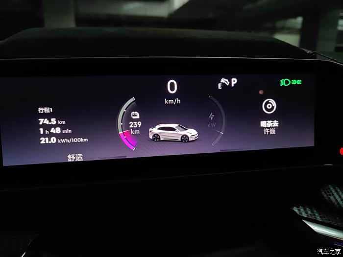

昨天开始里程一清零,想着冬季用车竞赛,省着点开,空调ECO20℃,经济模式,高回收,单踏板,座椅加热,方向盘加热,这你们觉得应该能耗会低吧?

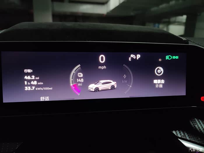

实际上表显电耗截止到今天早上,能耗21kwh/100km,这你们觉得正常吧?

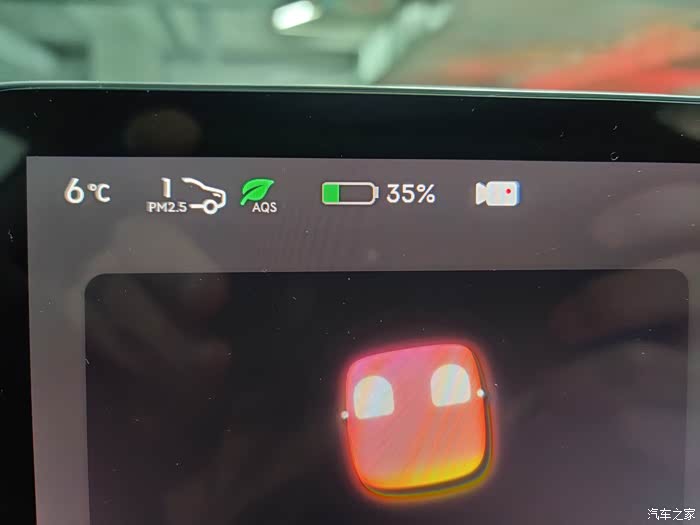

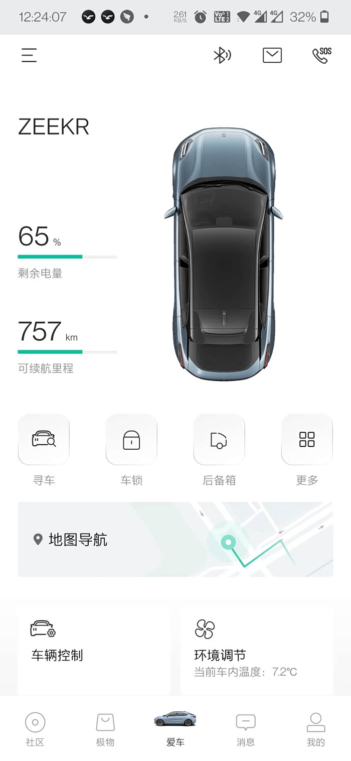

再看,电池电量从昨天一早59%直接干到了现在的35%,一共开了75km,实际电耗是24kwh,算下来能耗是24/75=32kwh/100km,这就是为什么不能看极氪的表显电耗,这快乐表比实际电耗低10kwh/100km,况且我开的全是经济模式,慢慢悠悠以不影响其他车辆正常行驶的速度在违心的开啊!我原来的帝豪253可从来没有这么开过的啊!(大多数照片都是今天停车后补拍的,所以驾驶模式上车默认就是这紫色的,并不是我开车选择的模式,然后59%电量的照片我没拍,因为昨天之前我还以为APP上所有的问题都可以反馈,但没想到关注我的人多了以后,有的***极氪宇宙不给通过了,下图为证)

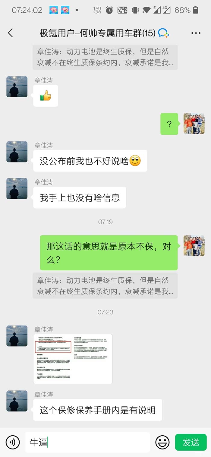

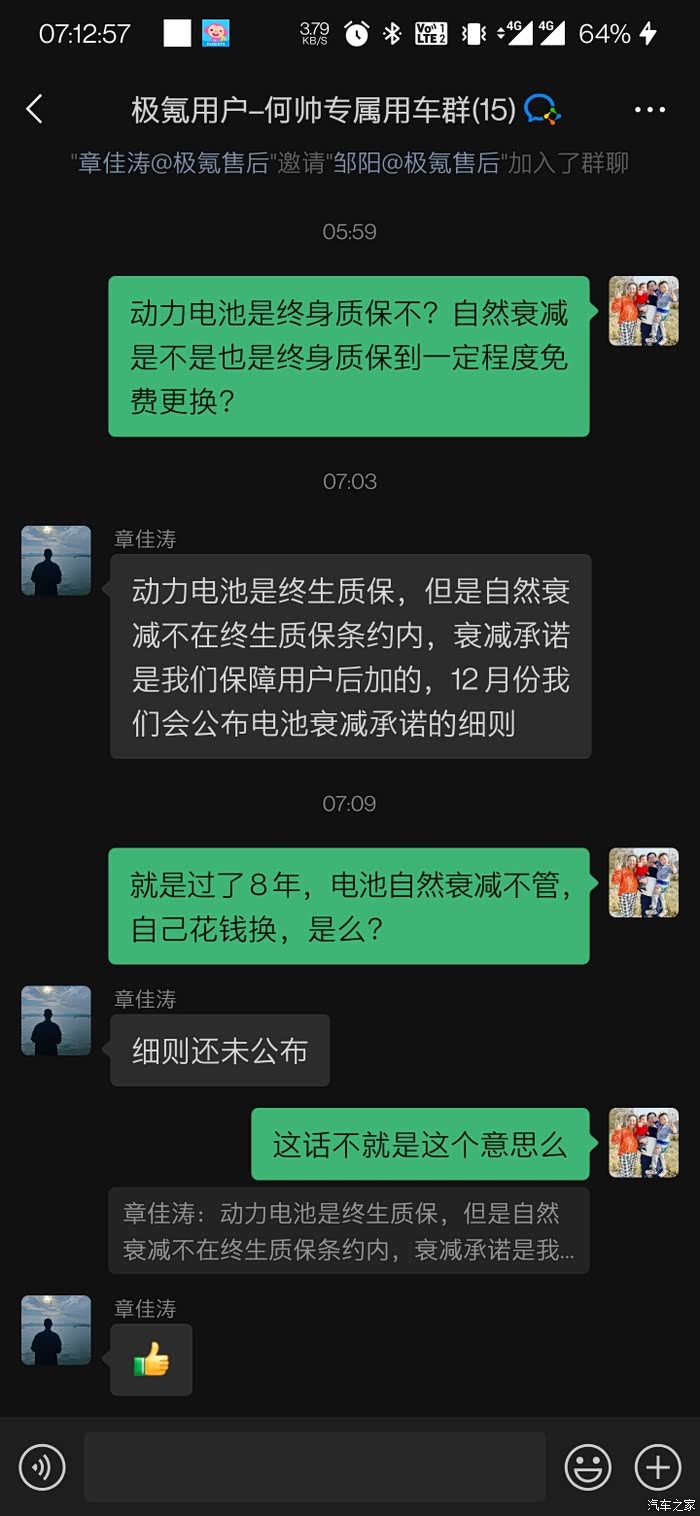

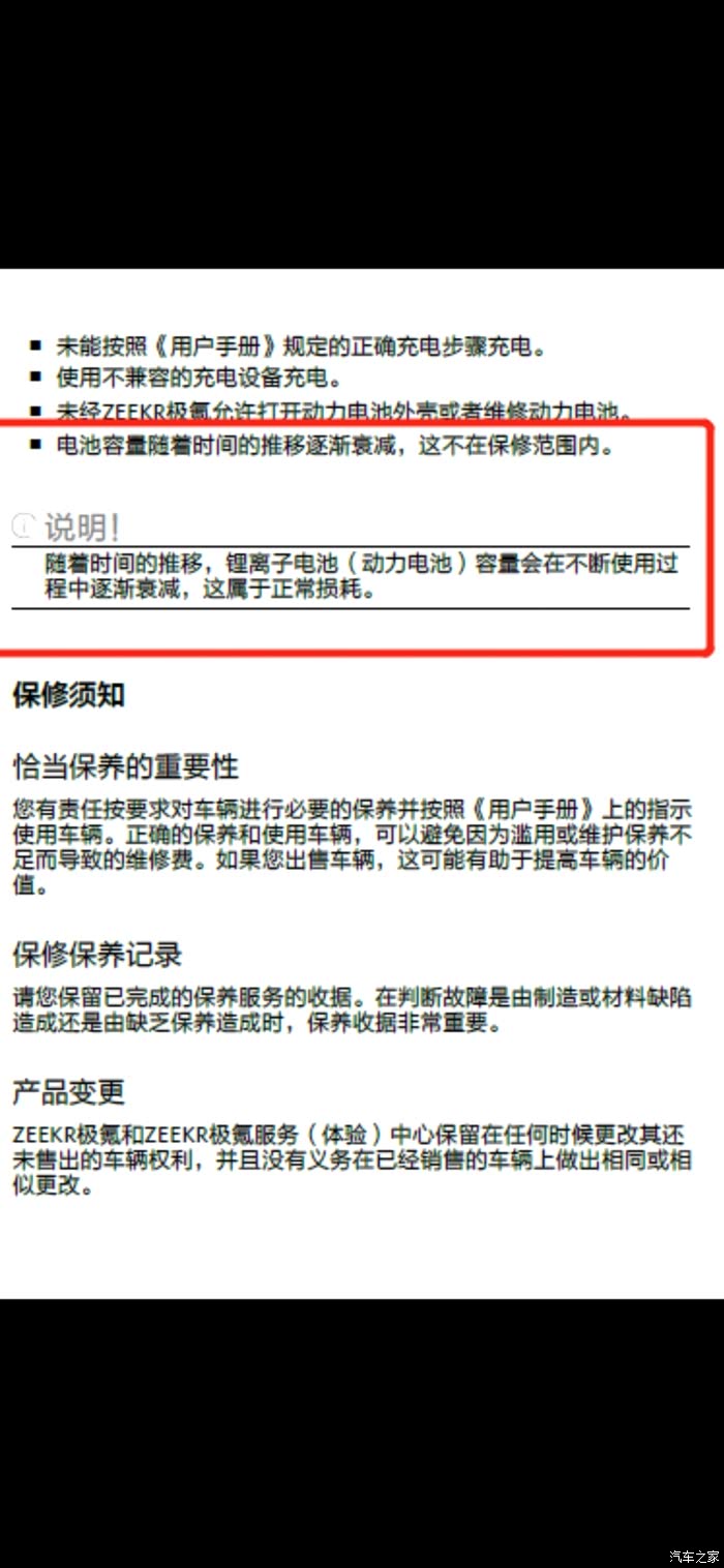

除去低温续航辣鸡,还有就是最近网上说的电池终身质保不包括自然衰减这事,我也在我的售后群进行了验证,得到的答复如下:

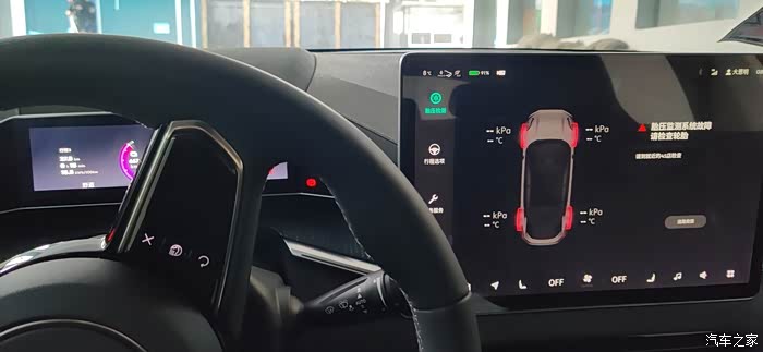

之前的软件问题我都不说了,电池低温电耗问题我也觉得正常,毕竟车这么重,电控又那么傻,低温电耗大也正常,可是,电池质保这事你要是再玩文字游戏,是不是过分了?整车终身质保不包含电池自然衰减?你敢不敢在所有人大定之前说这事?敢不敢在发布会上把这事告诉所有人?
12月份出细则?整车终身质保用的着你出细则么?不应该是能保尽保么?

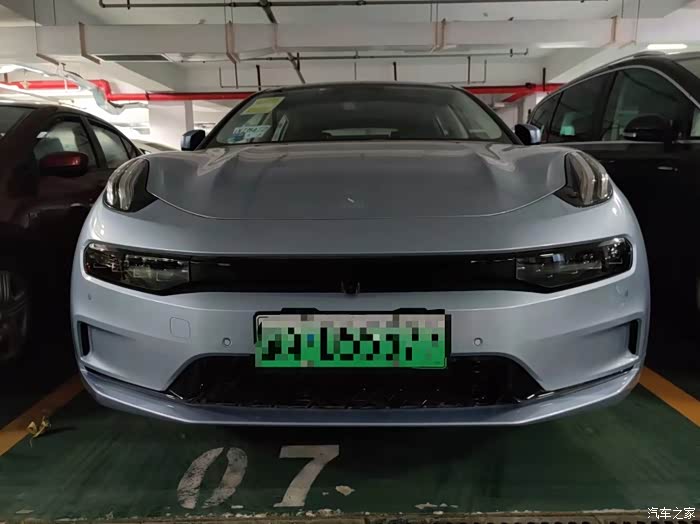

这是上牌那天
