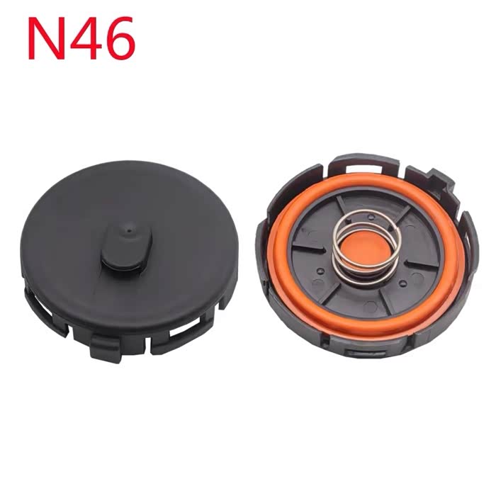

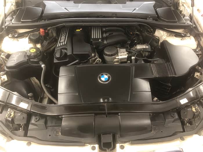

前几天发动机怠速偶尔抖动,抖动比较大时有时无,热机还严重一些,高速120有烧焦味;找专修豪车的大修理厂一检查就说气门室盖漏气要换,加工时报价2、3千,幸好我也是有经历的人,毕竟之前遇到过类似情况,结果换的是发动机废气阀,只不过那次废气阀明显漏气,这次看不到;不急,先去常去的小修理店师傅看一下;果然查出的确废气阀坏了;网上40块师傅免费更换
