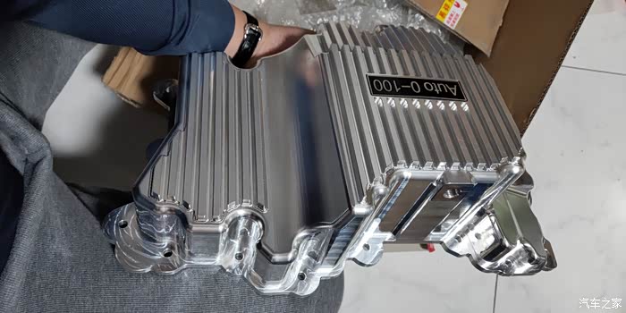

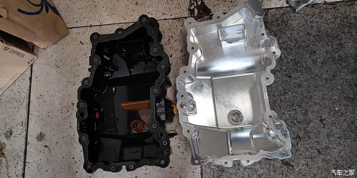

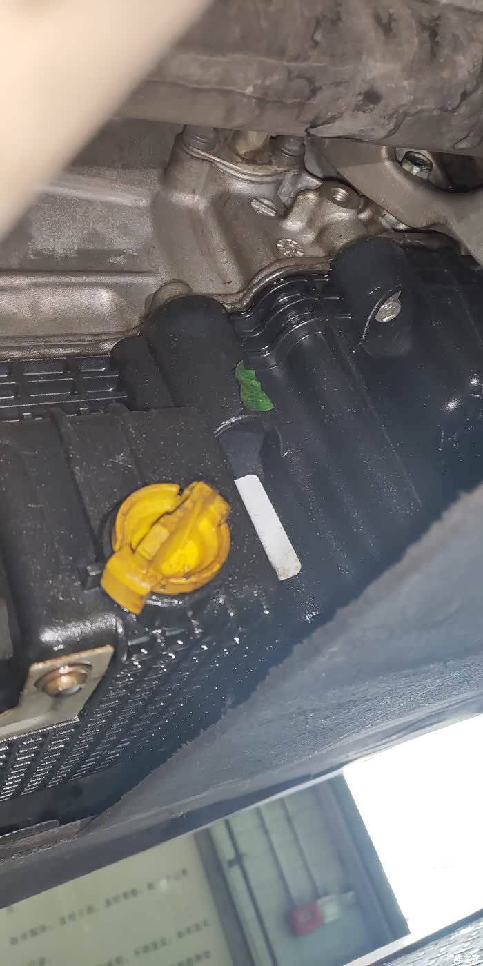

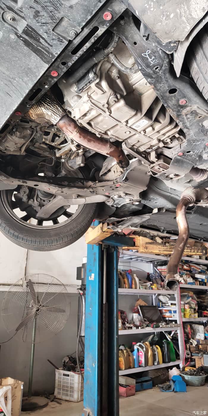

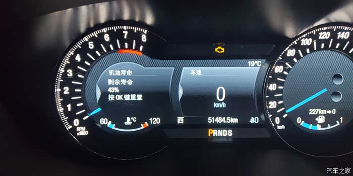

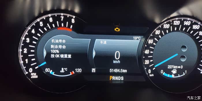

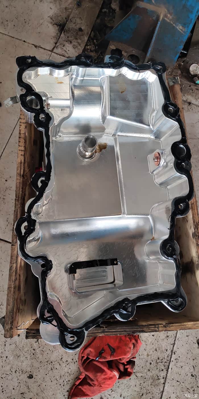

先记录下当前里程51484公里,原厂塑料油底壳渗油是这款机器的通病了。

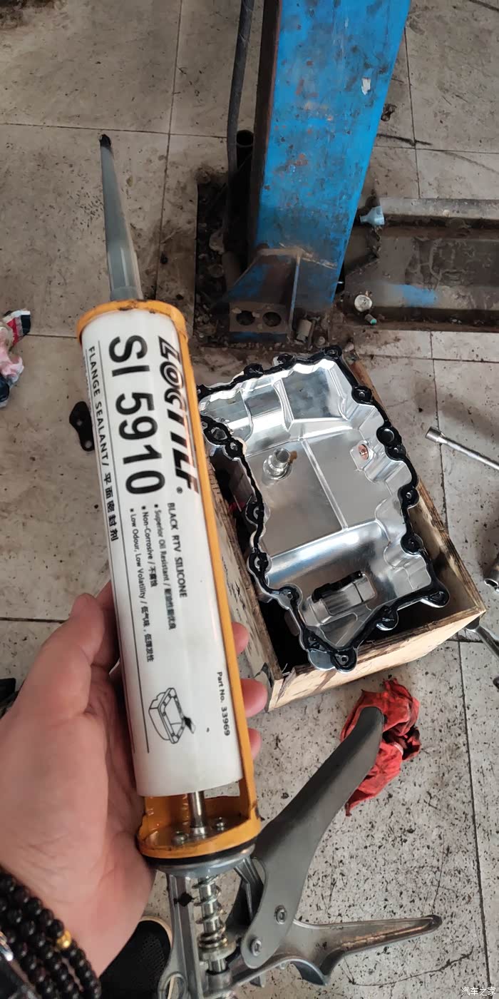

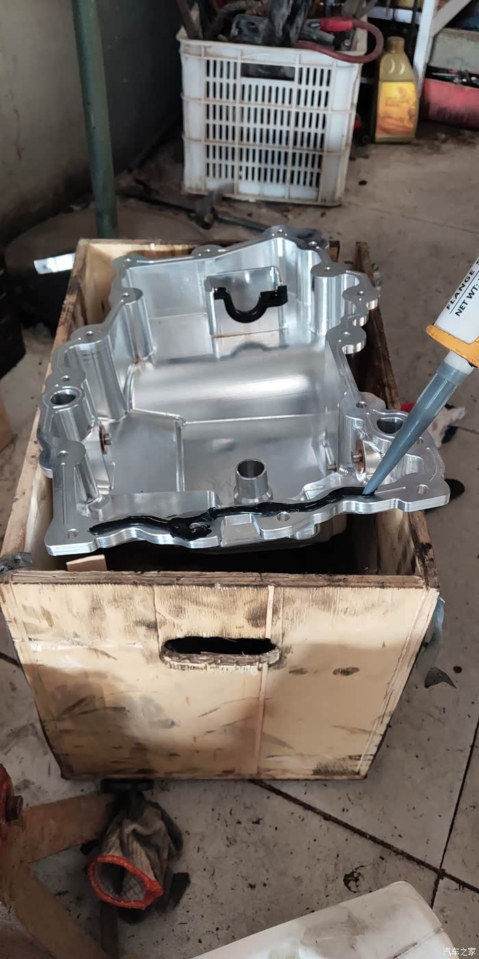

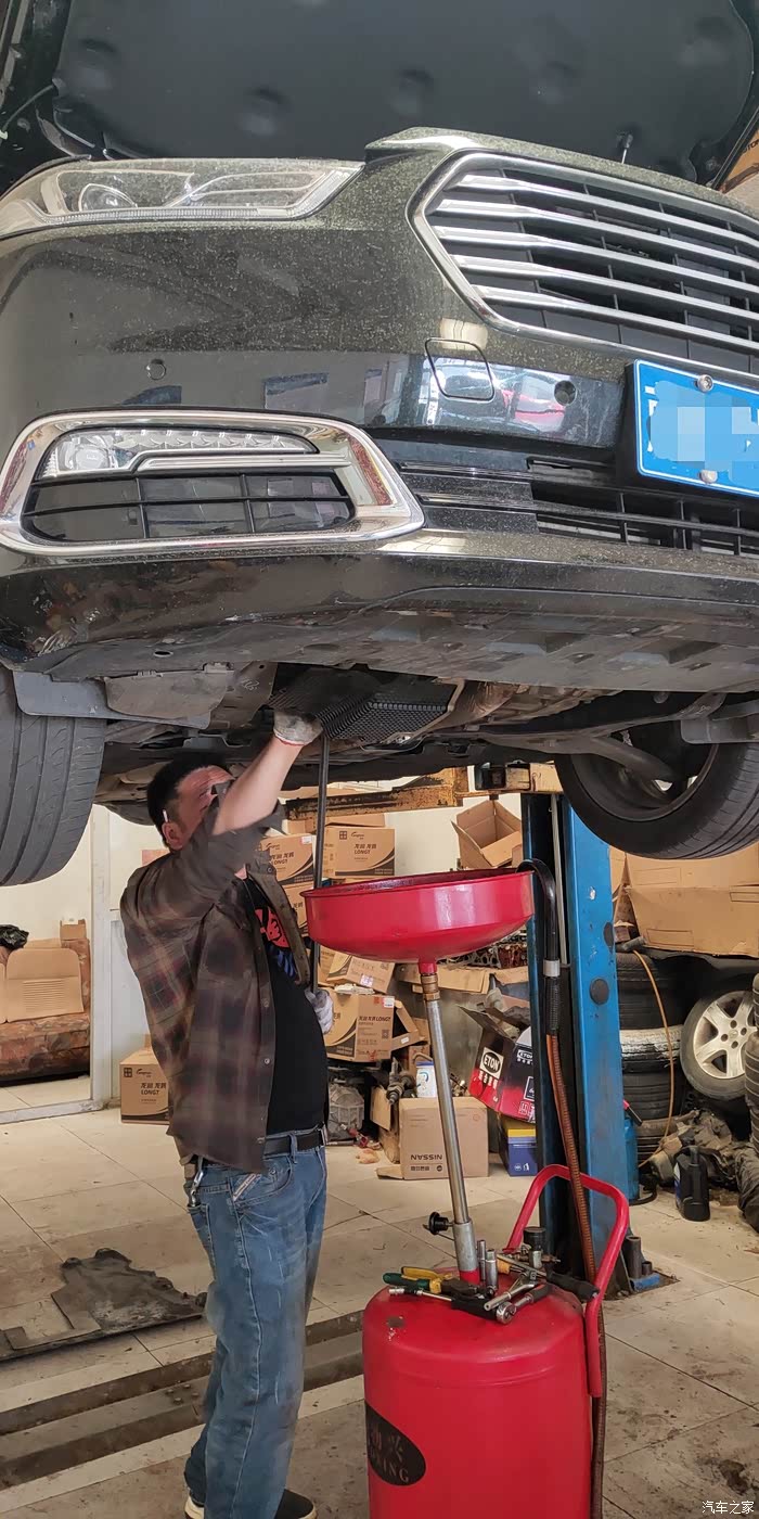

先放掉机油。

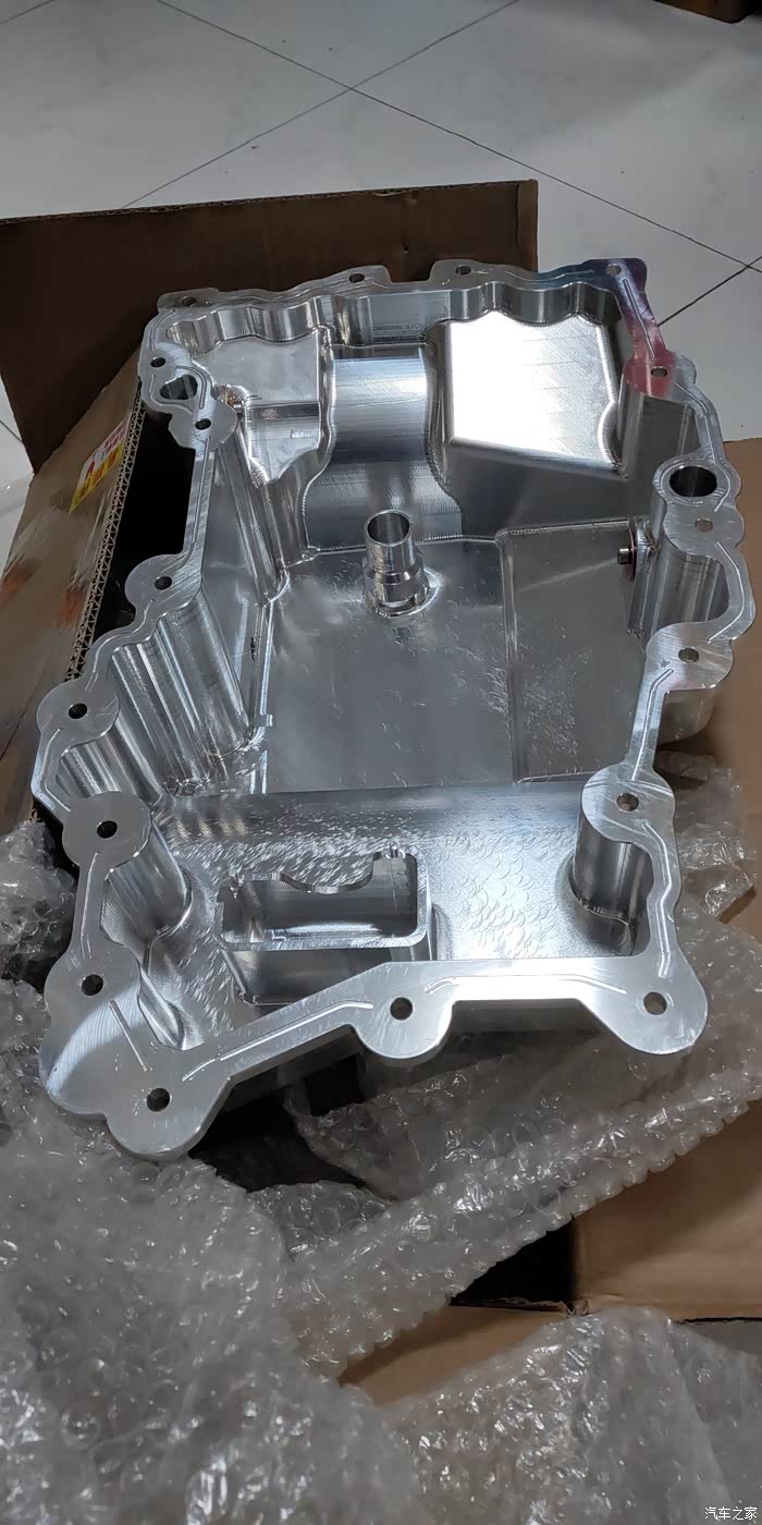

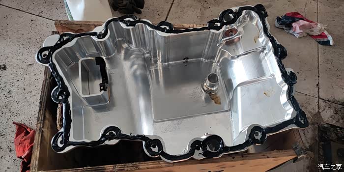

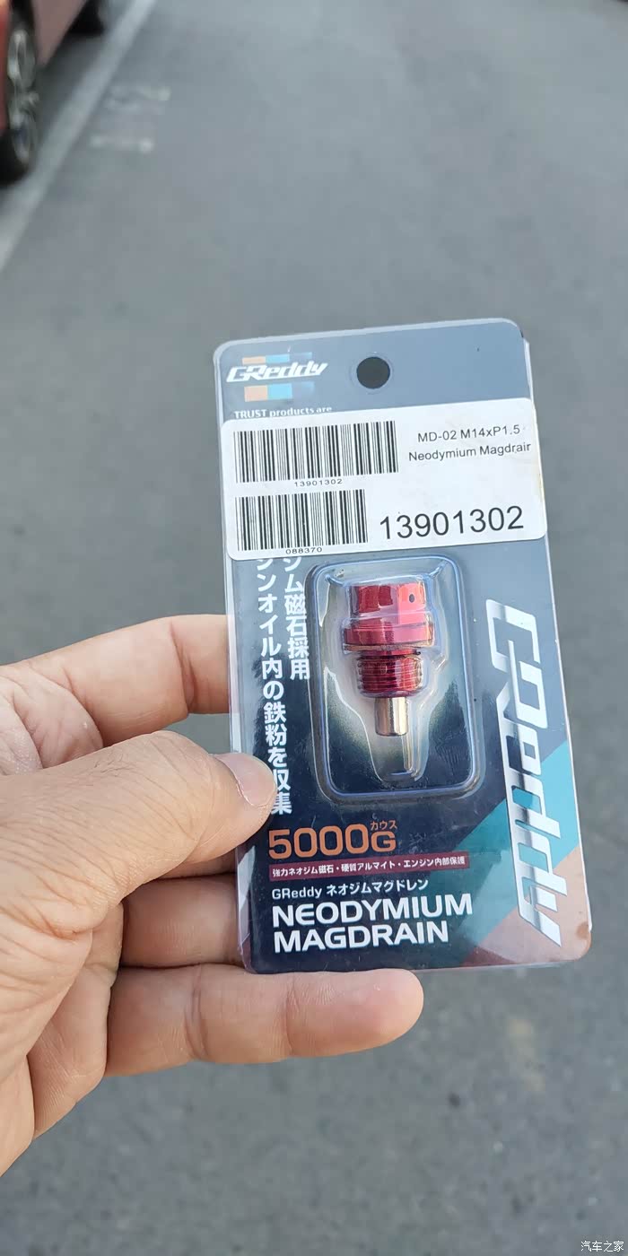

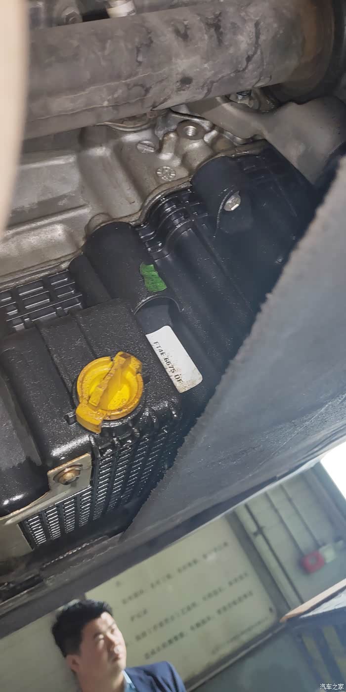

因为油底壳附送的放油螺丝配的是铁垫,并且垫拆不下来,我认为铁垫的延展性差,不适合用作放油螺丝的密封垫。所以单独订购Greddy放油螺丝。

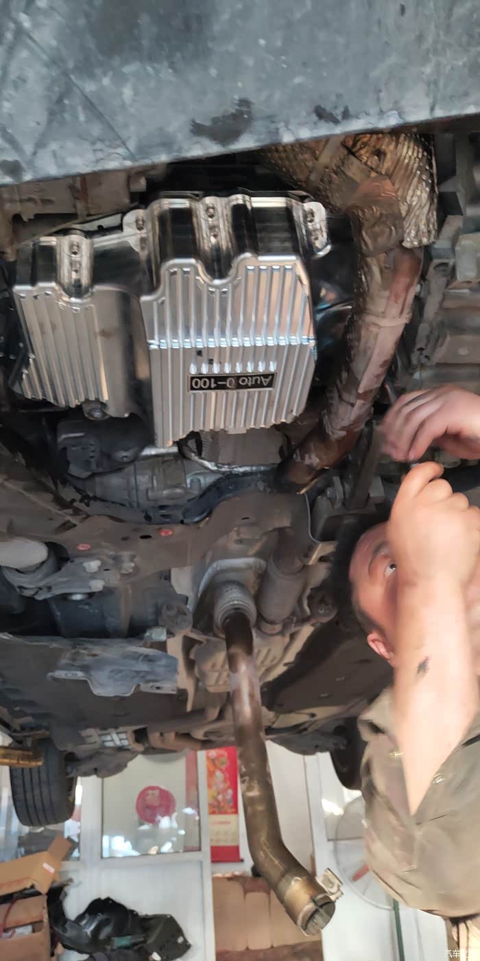

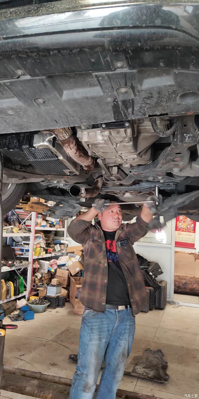

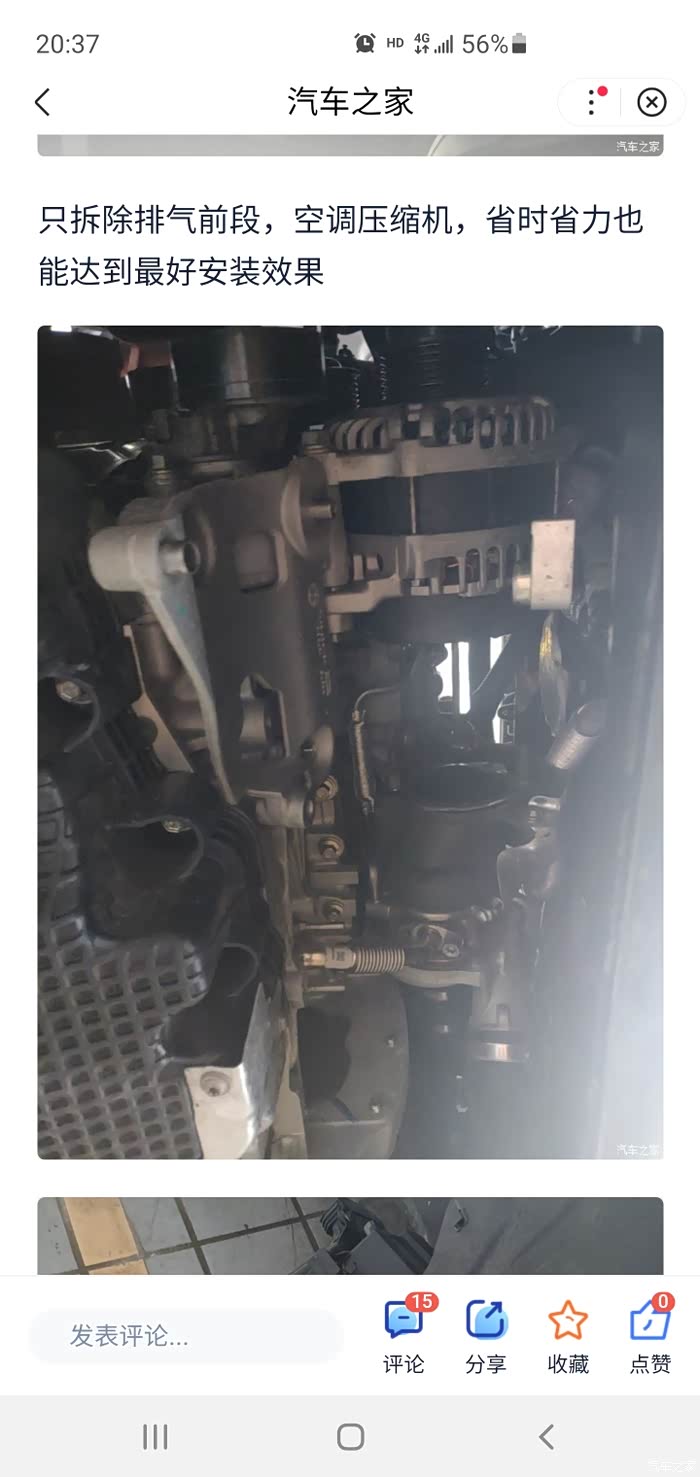

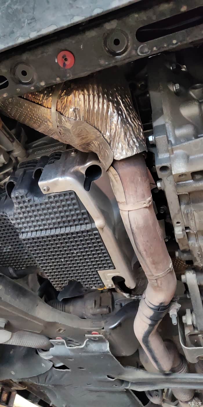

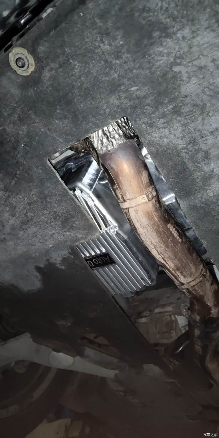

网上有建议拆压缩机和排气头段的。

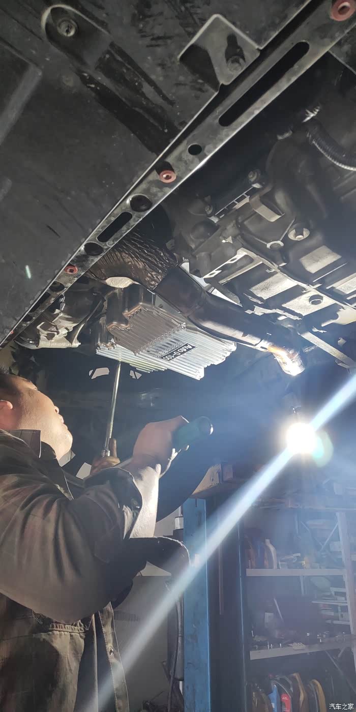

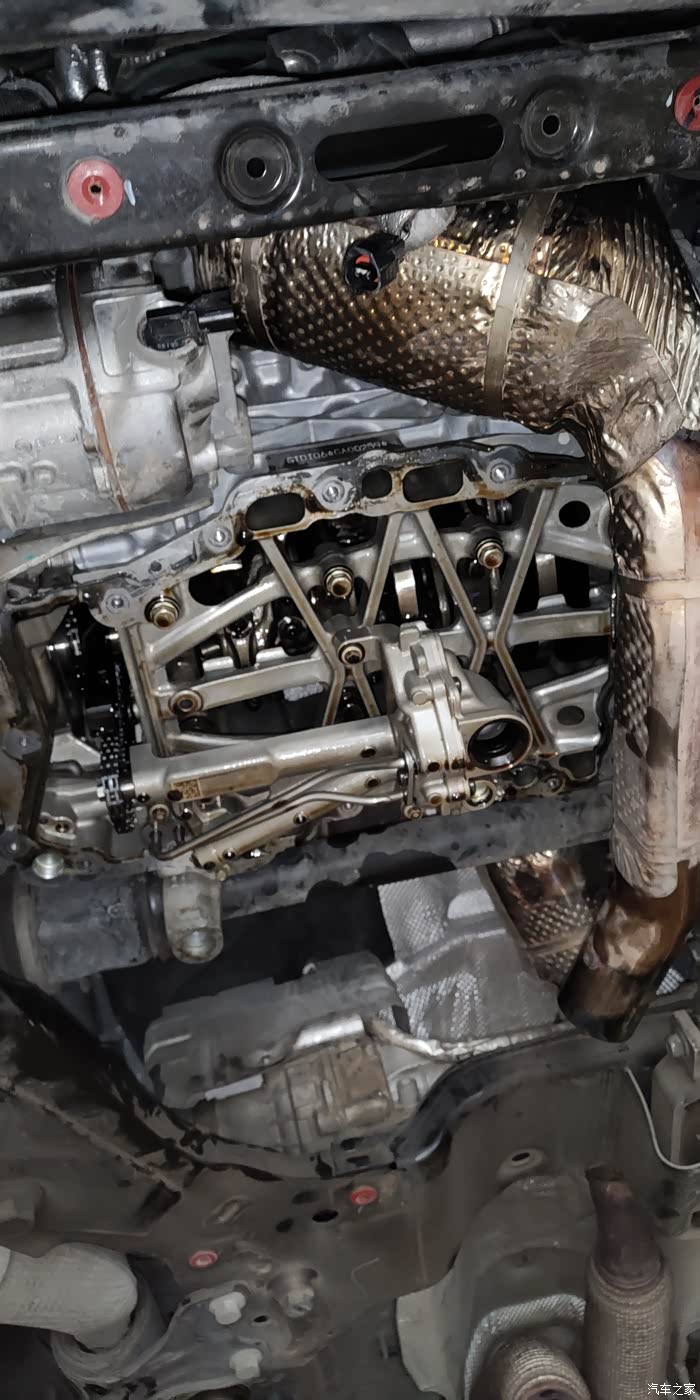

我们的方法是,把副车架固定螺栓拧松,把副车架稍往下放。

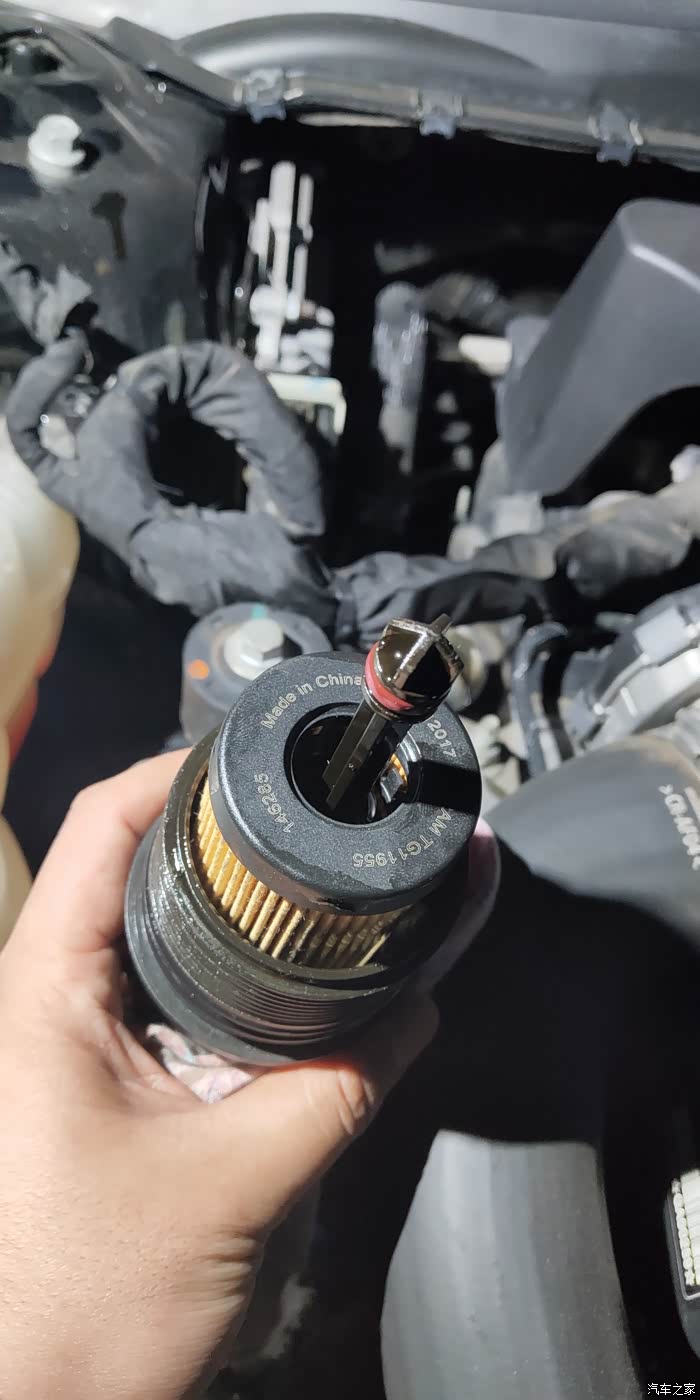

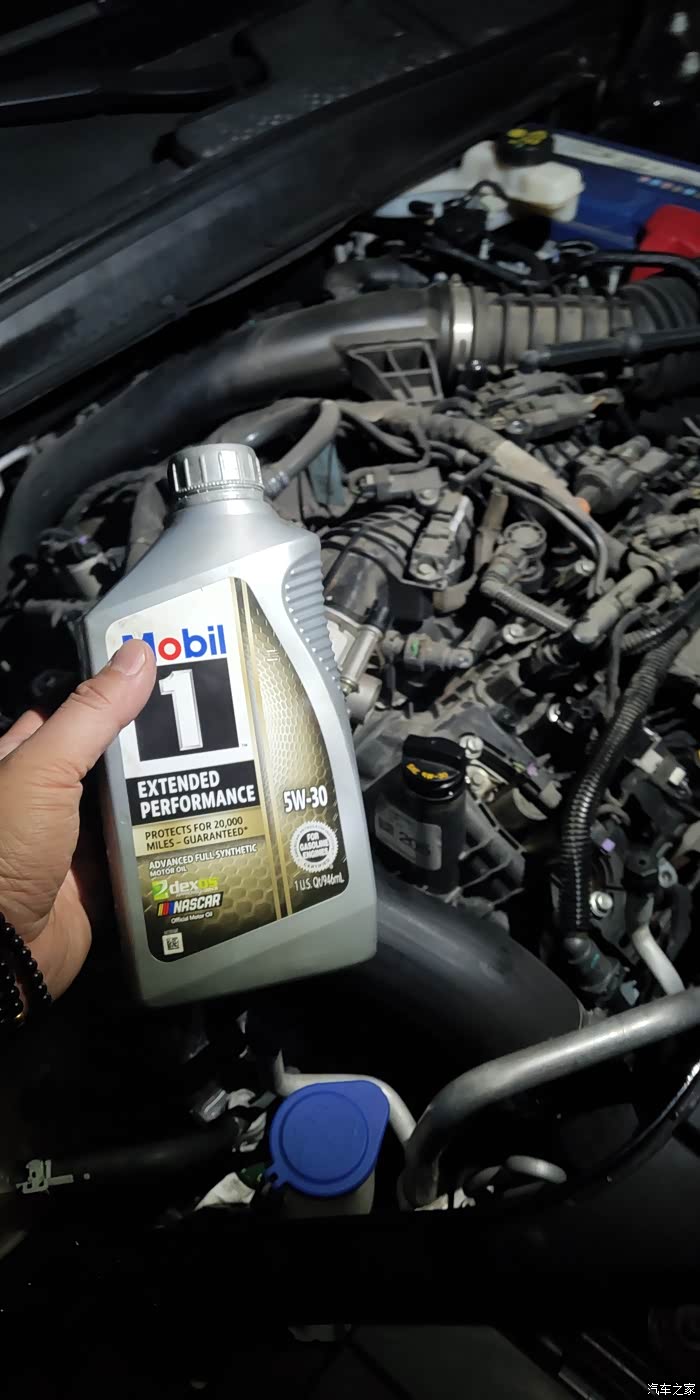

加机油6瓶,刚好合适。

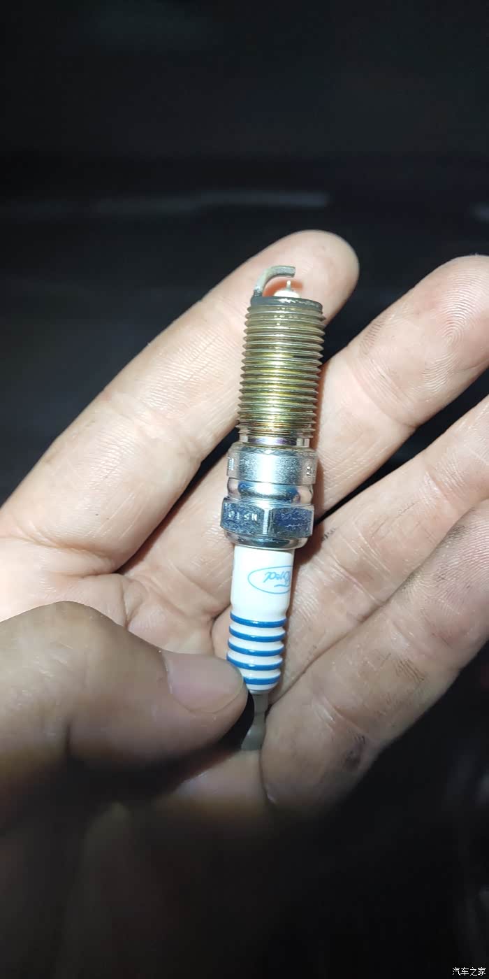

火花塞正常,还不少剩余寿命,先不换。

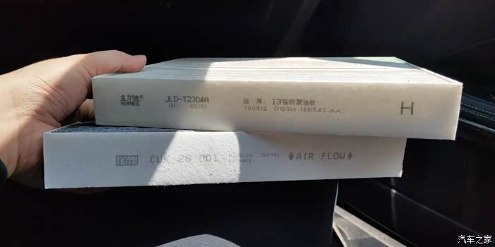

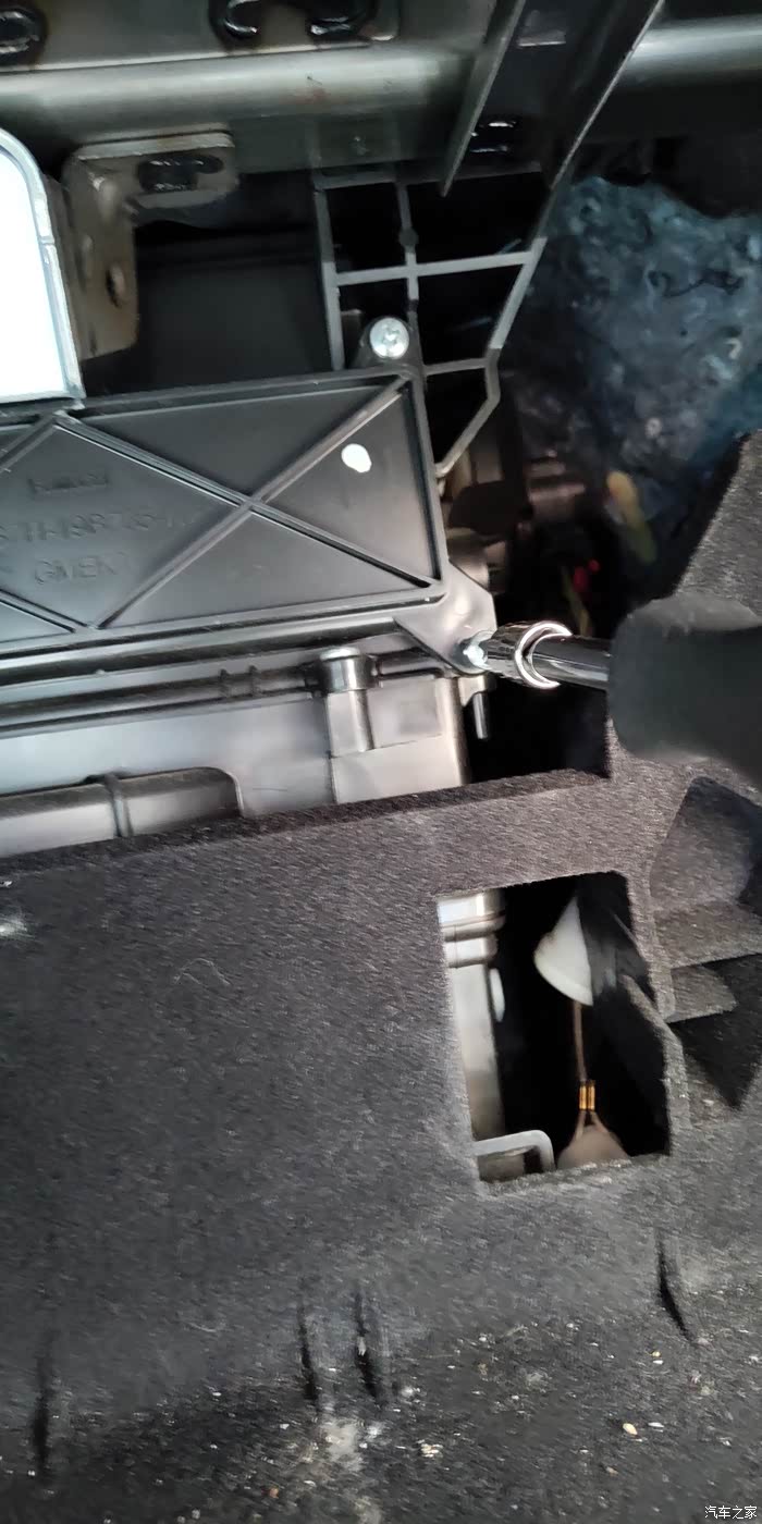

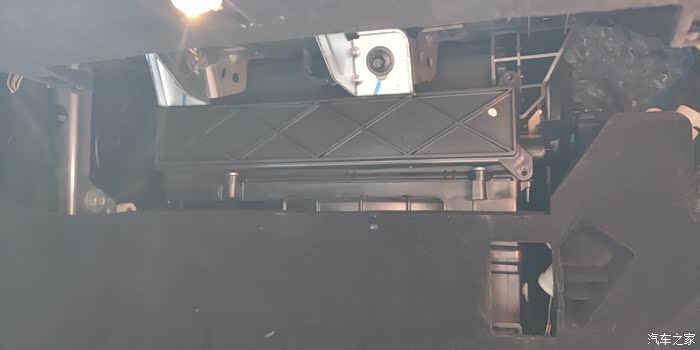

下面说更换空调滤。

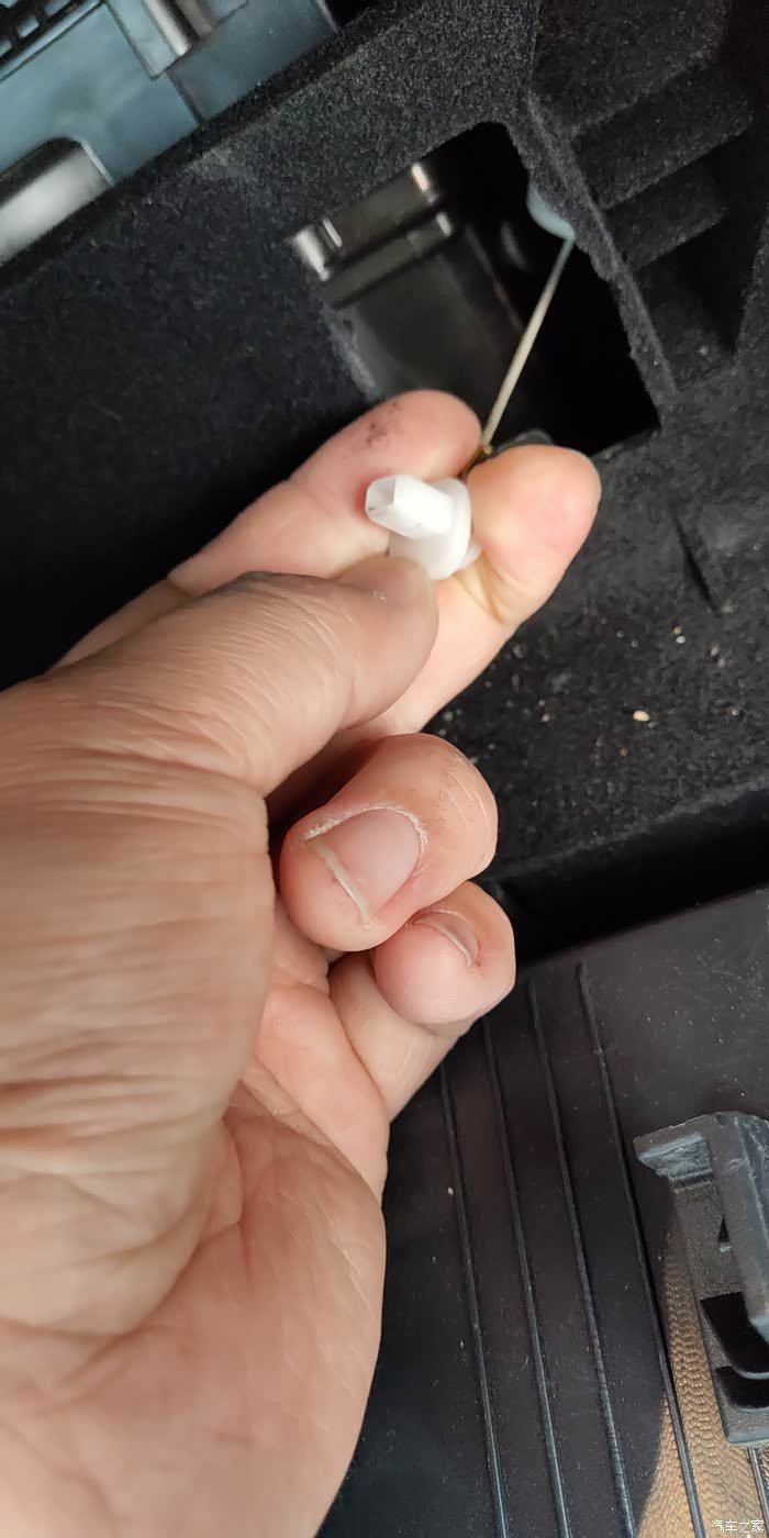

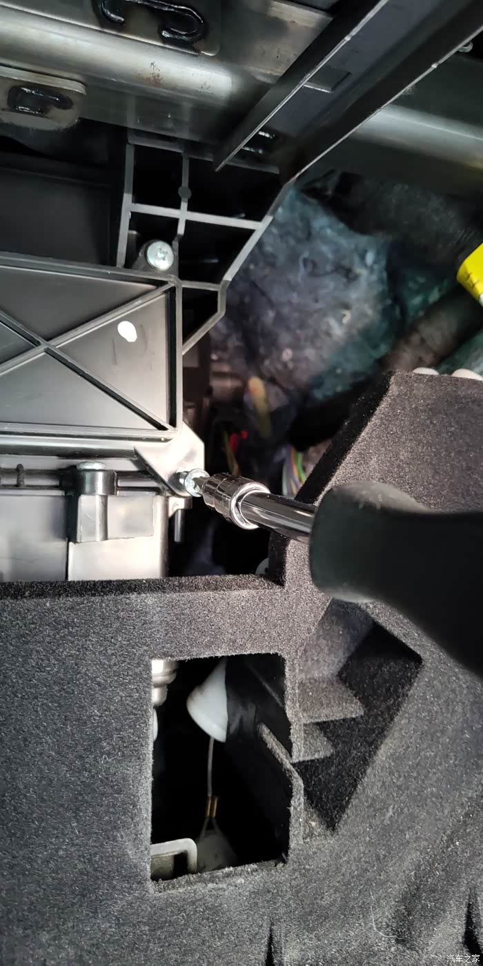

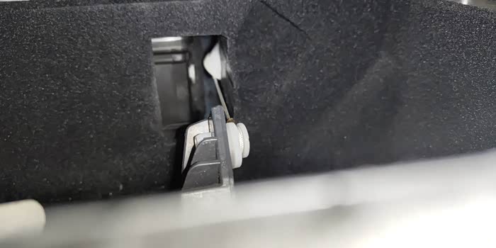

先打开手套箱,拔掉白色的小插头,主要是起阻尼作用。

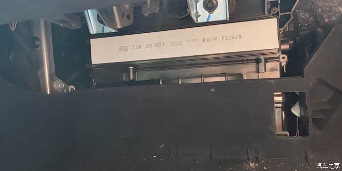

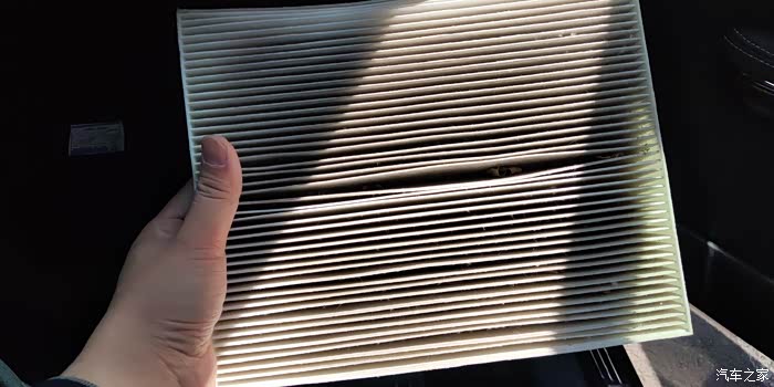

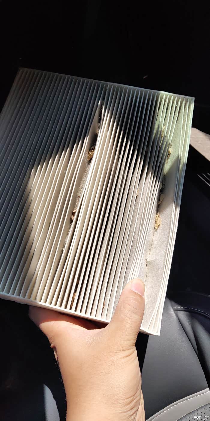

两颗十字螺丝拆掉,打开盖板,拿出旧滤芯。
装回滤芯,盖上盖板。
最后装回白色小插头。

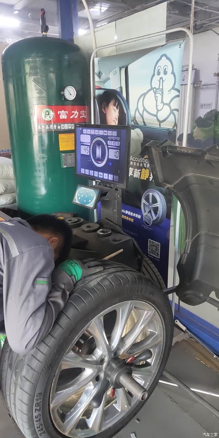

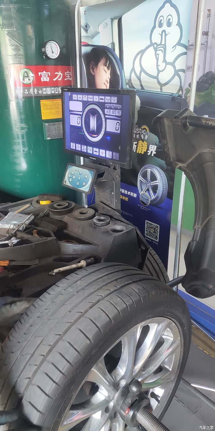

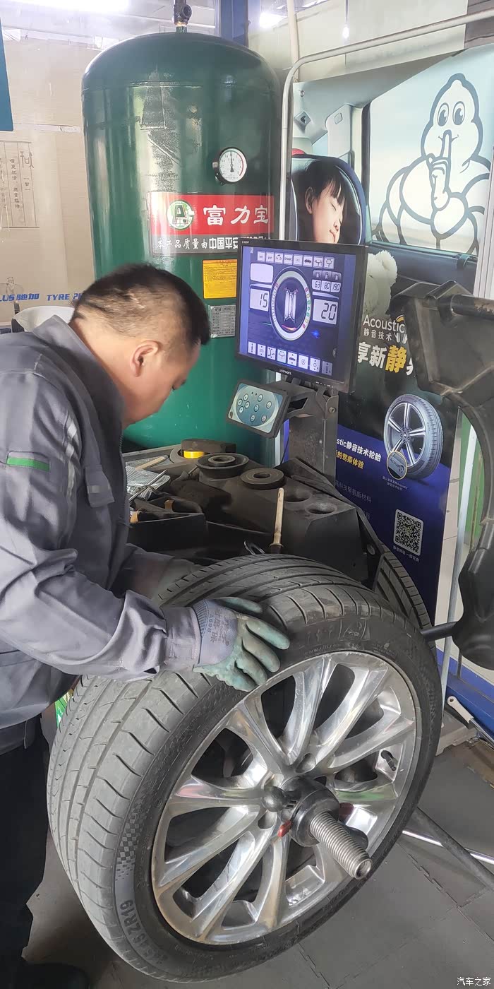

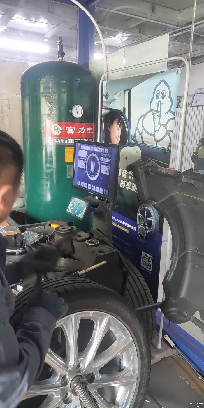

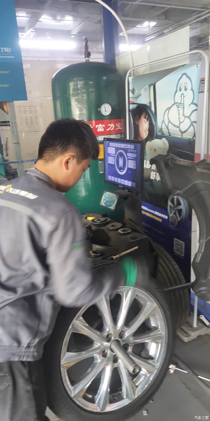

最后做车轮动平衡,解决时速90和130抖动明显的问题。
