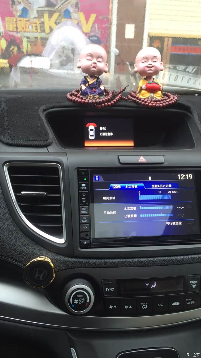

,那个激动别提!新的问题又出现了小屏没有反应
,当时咨询了贵叔,解释说是仪表数据不一样。要刷数据!

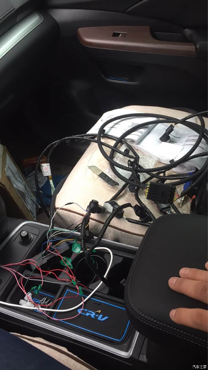

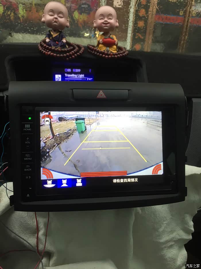

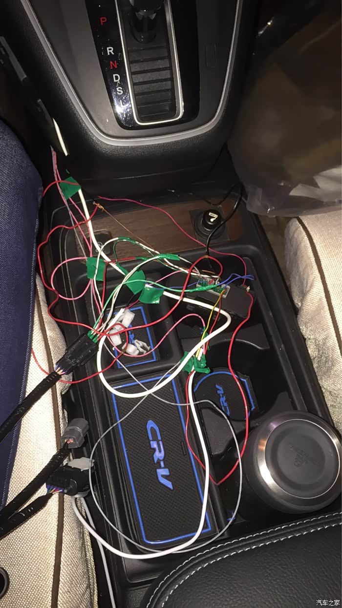

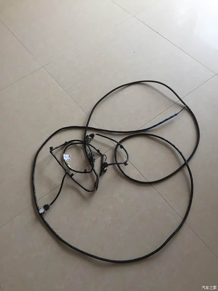

测试,线让我飞出来了,乱的一圈??

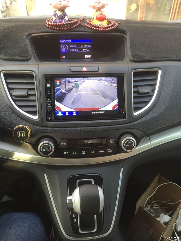

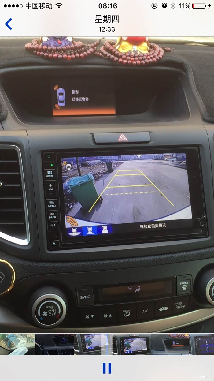

前后雷达都可以在大屏显示了??
再来一张

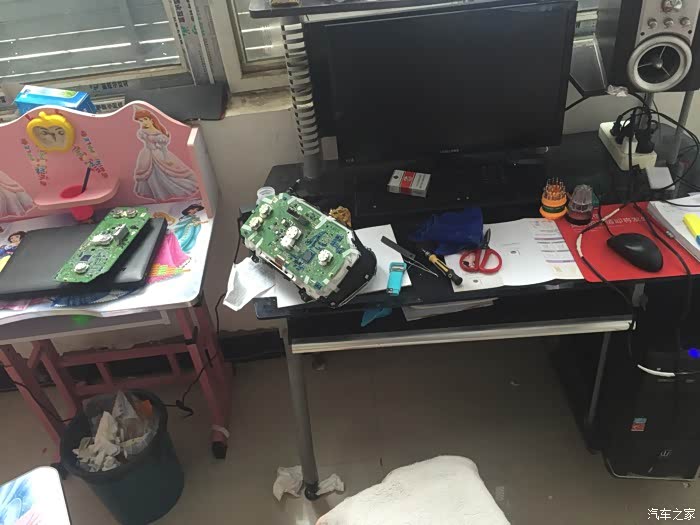

既然知道问题所在的原因了,那就搞数据,搞数据难呀,谁愿意拆自己的仪表贡献数据呢??这里说一聪逼(洋葱)群里的管理员,花钱买的管理??。整好4儿子店有认识的朋友,他先是搞了一个全新的仪表,多少搞的我就不说了,卖豆瓣了!(豆瓣跟我一样也是原车雷达小白鼠)!这一步就是突破,然后仪表发我测试,仪表没到之前各种假设猜想会不会有什么故障码,终于艰苦的等了三天仪表到了,装车测试,***,一切正常,那就刷数据,新的仪表没有敢破处,飞豆瓣了!后来聪逼又搞到了一个高配仪表板子,飞我考数据!
高配数据是有了,刷我仪表测试,一切正常, 就***没有雷达声音,你说操蛋不,缘叔是是数据代码的问题,然后帮我各种改代码,就是不行!妈的,放弃了!对你没看错,放弃了??,估计应该还有一个控制声音的数据,不费劲了!

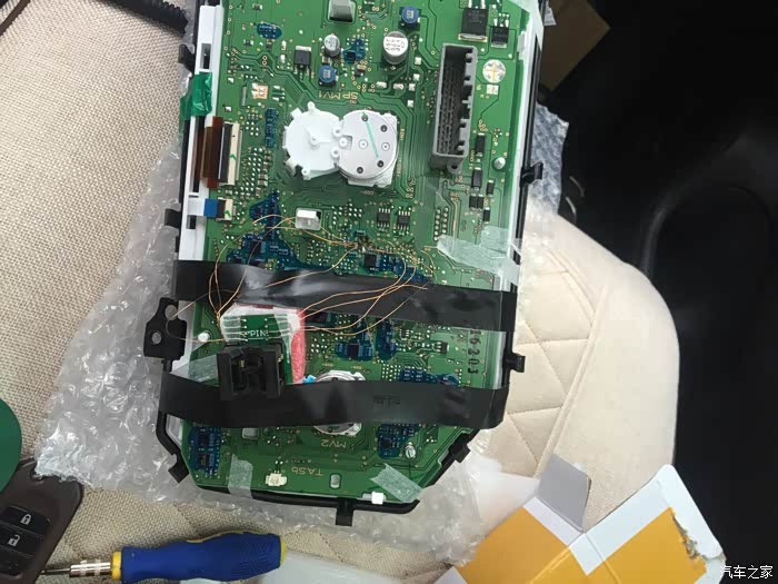

这是测试数据我焊接的烧录底座

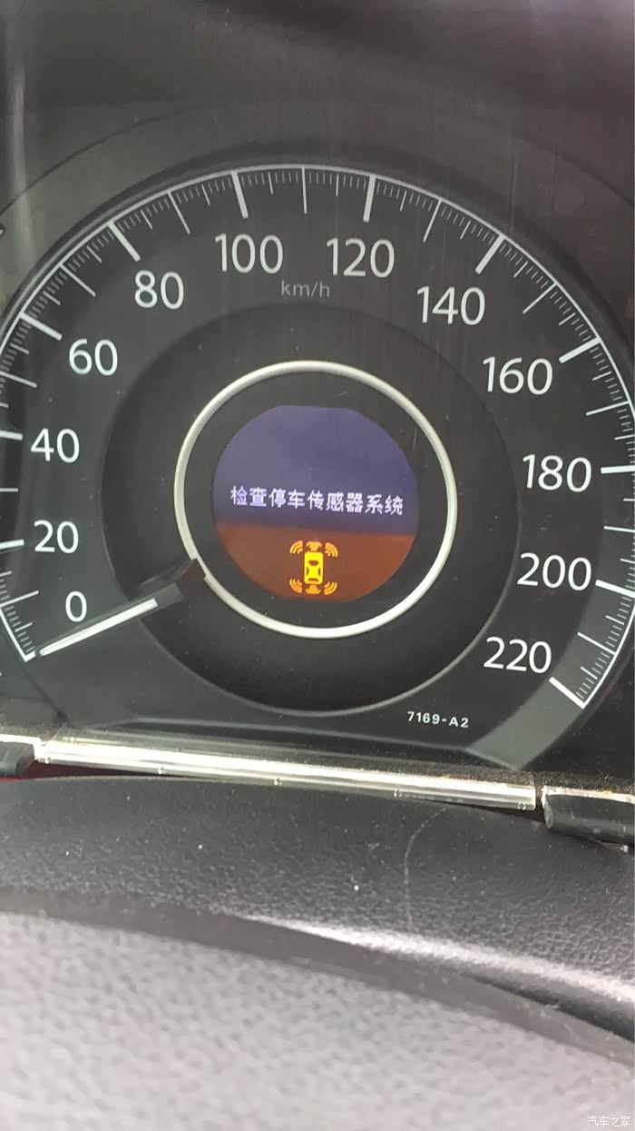

仪表显示传感器故障
仪表测试中
大小屏都正常显示??

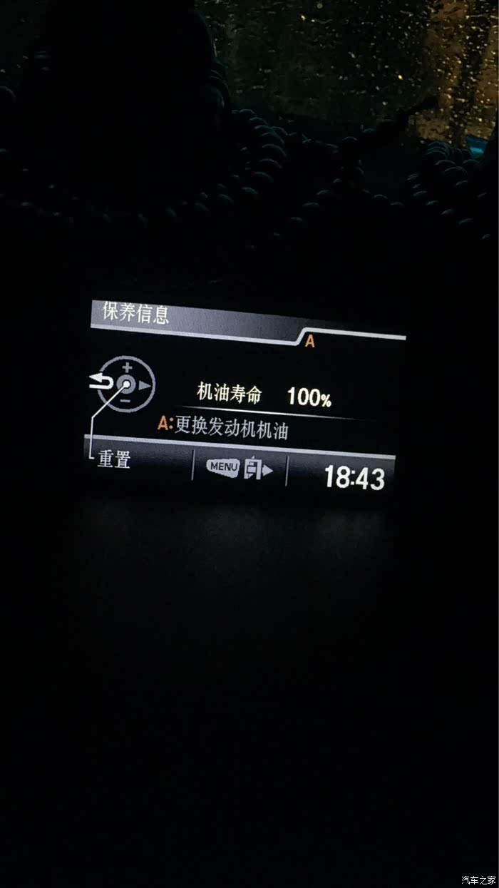

小屏保养信息谁有??

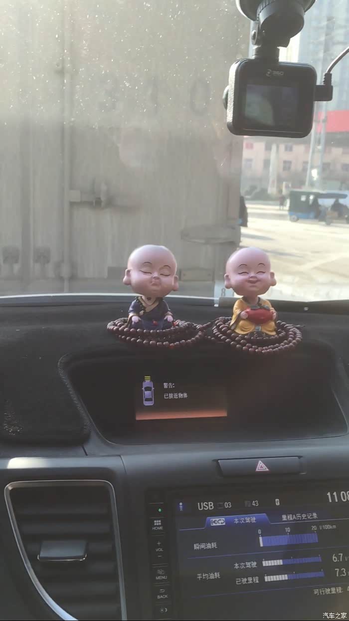

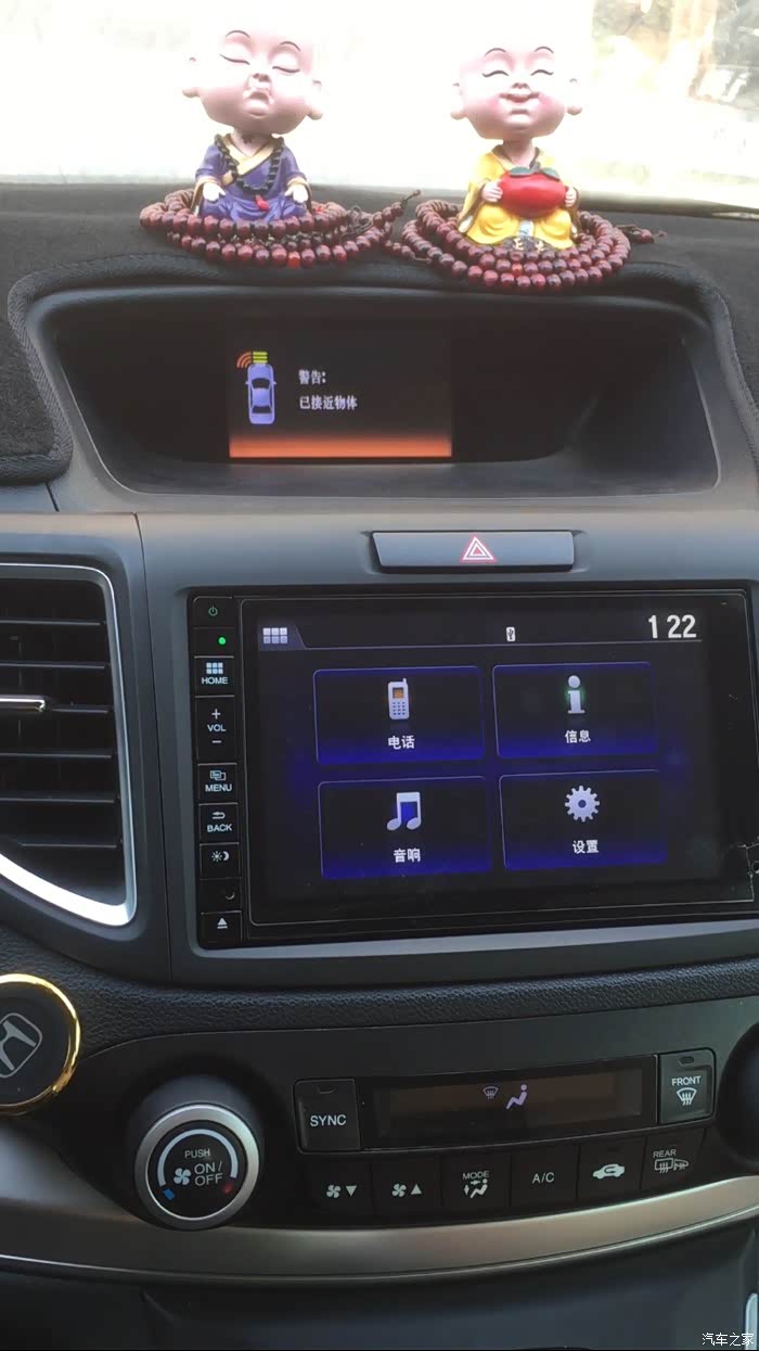

正前方有障碍物??(其实探头还没装车在副驾驶扔着)

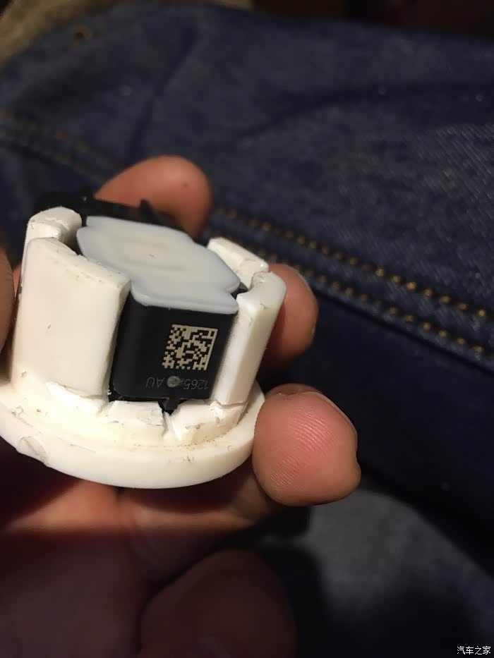

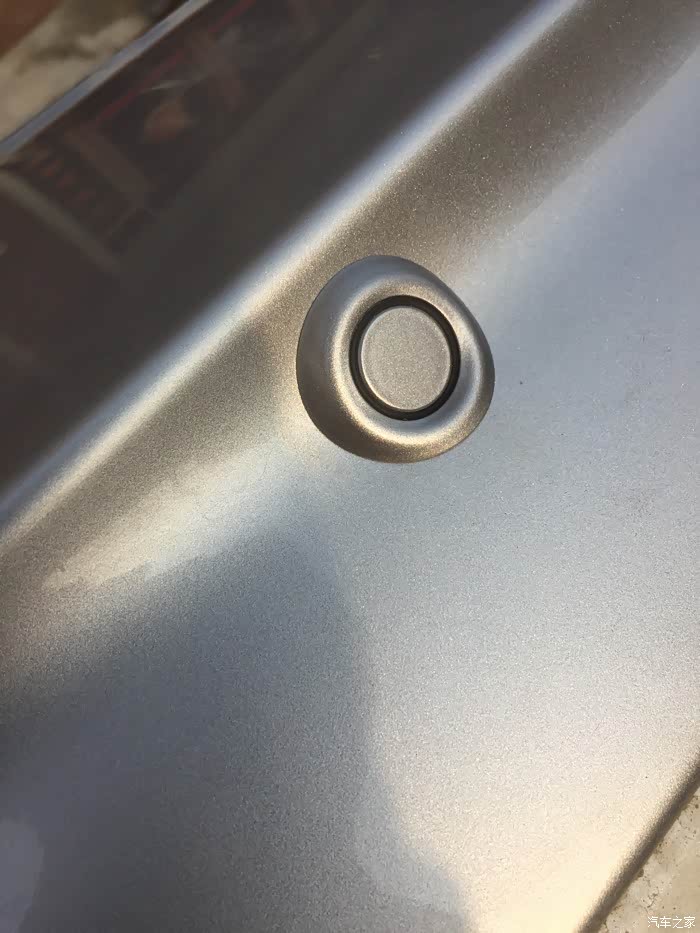

这个是我用钻头试孔径大小
自制暗装支架
进行中,都是自己搞的

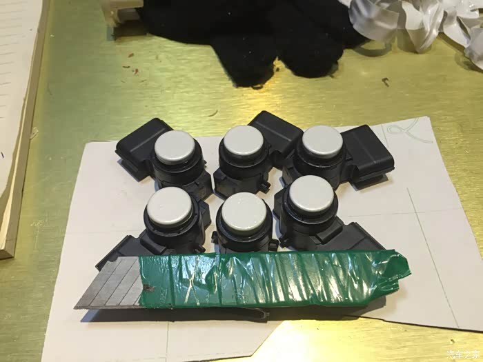

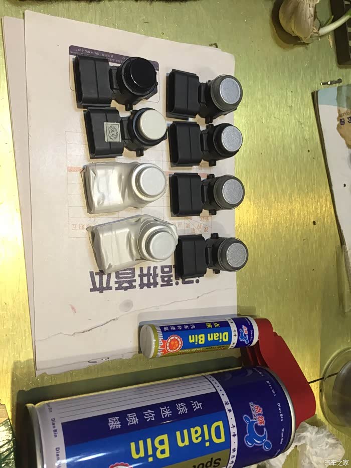

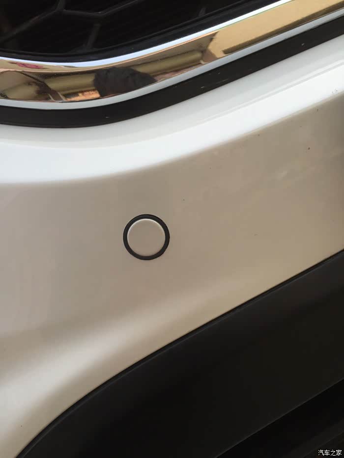

完成,里面有一个是原车白色的,能看出来是那个不??

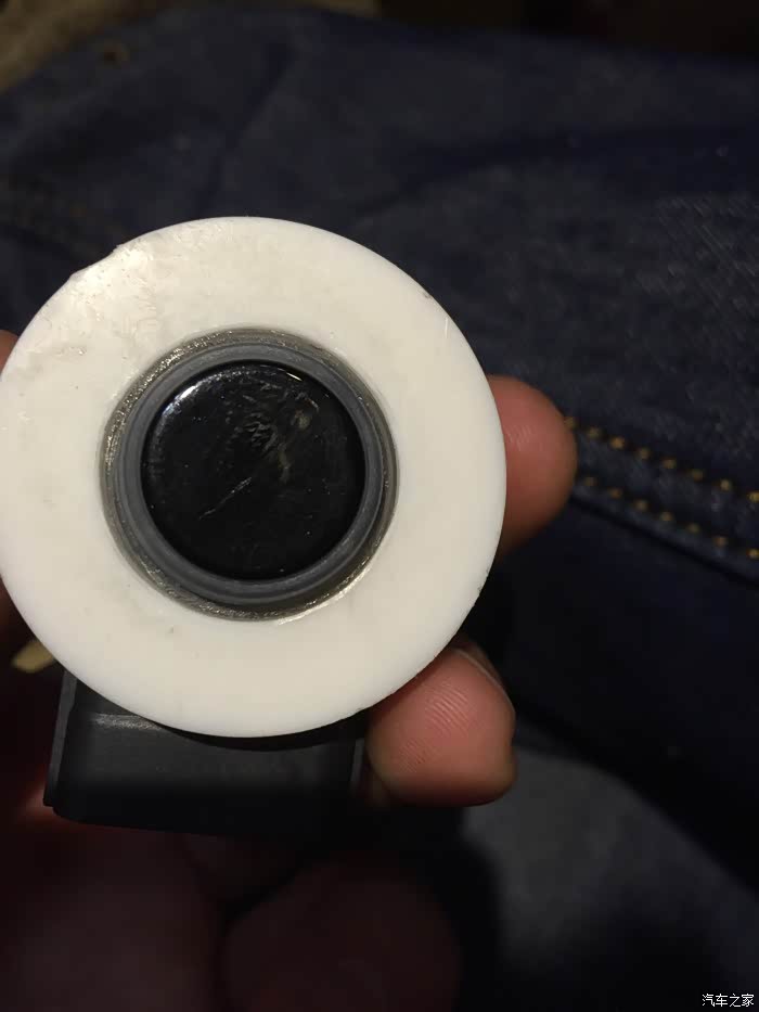

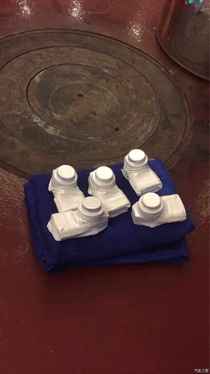

全网没有珍珠白探头,日,只能自己做漆!

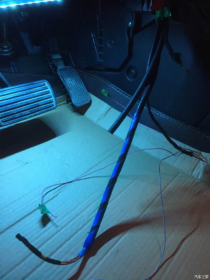

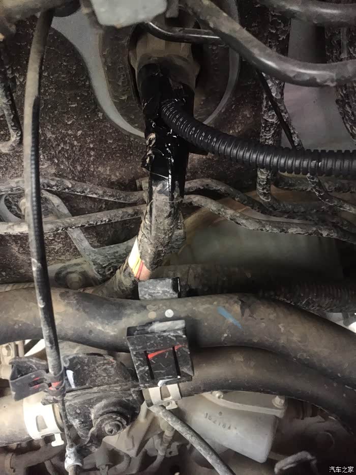

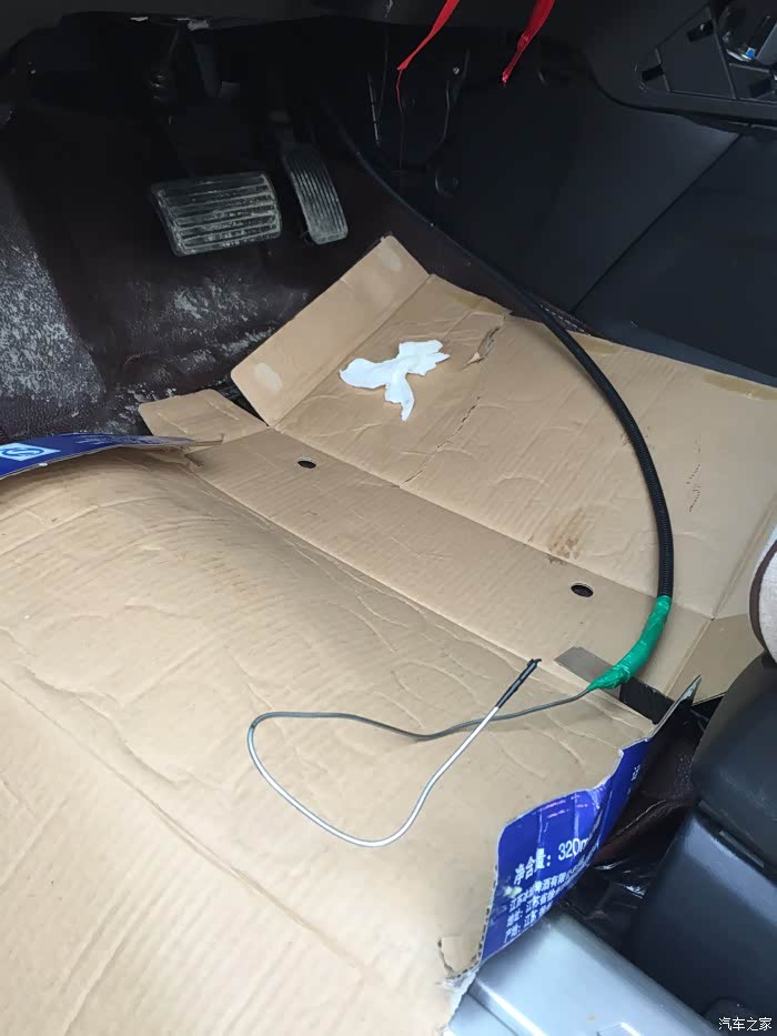

穿前雷达的线,在总线位置进,记得用润滑油,不要拉破总线
进来了,用铁丝拉!

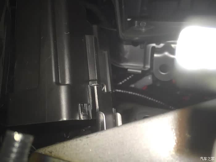

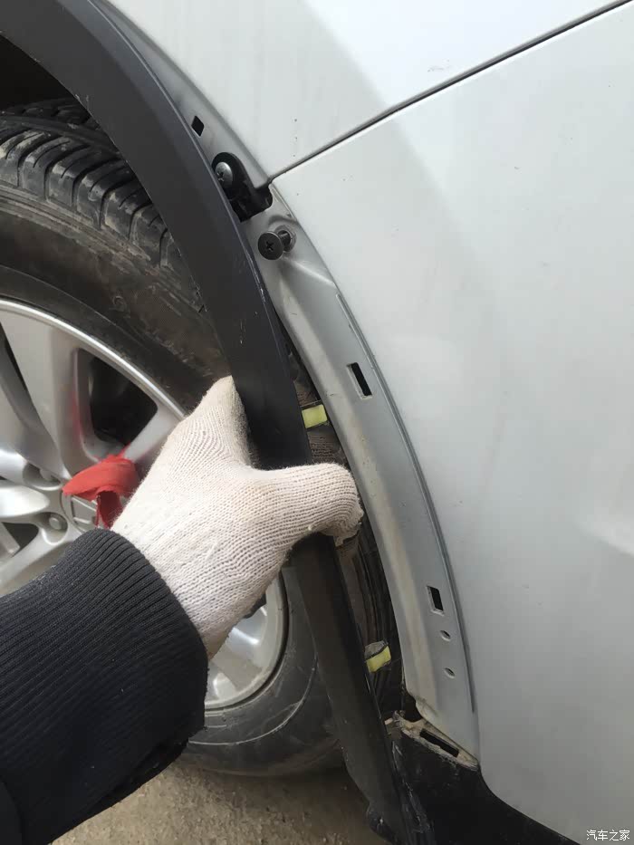

拆刚,这里有一个螺丝
真难看

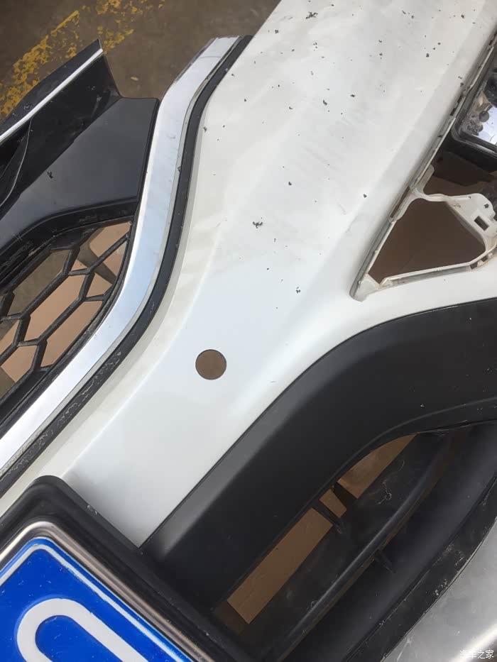

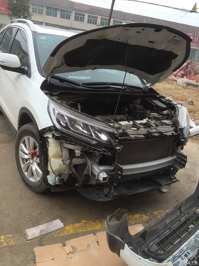

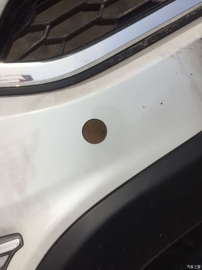

下来了!新款竟然没有预留雷达孔
开孔
开孔

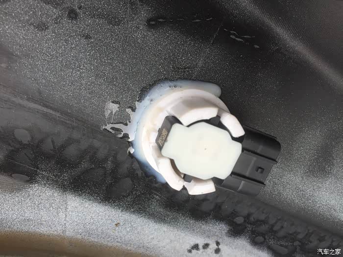

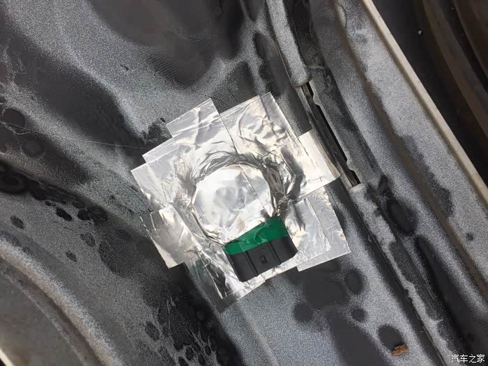

胶水固定,
铝箔在来一次固定!铝箔是好东西,能防干扰,而且贴上撕都撕不下来!

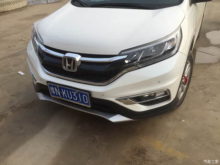

完美逼
完美
真美??

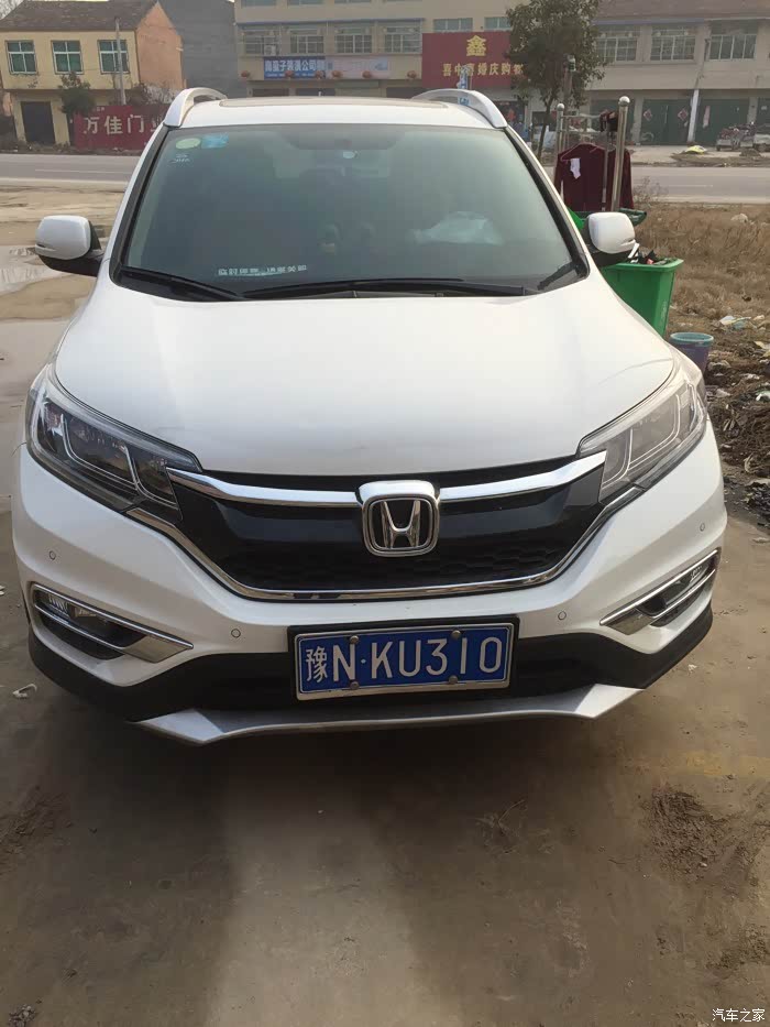

我看着比原厂的都好看,你们呢

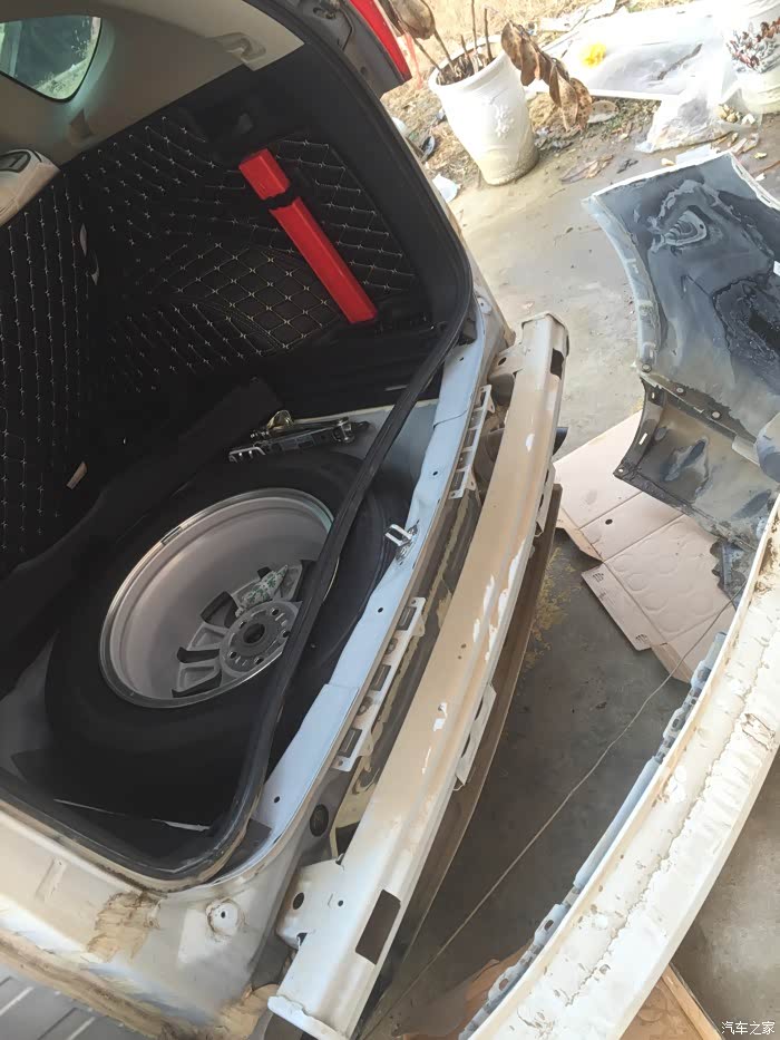

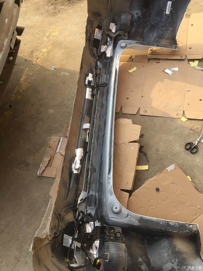

拆后杠
后杠预留雷达位置
自值后雷达线束
后杠全部搞定准备装车
这个黑色的喷好了
堵孔

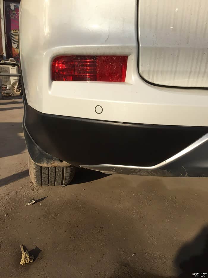

后杠搞定,请无视我还没有喷漆的雷达孔!
装车,原车位置,原车装饰盖

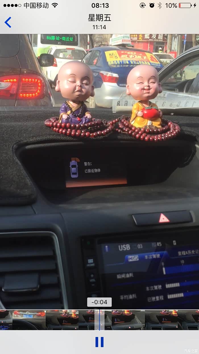

后添加几张效果图!这是左前角跟左后角有障碍物!

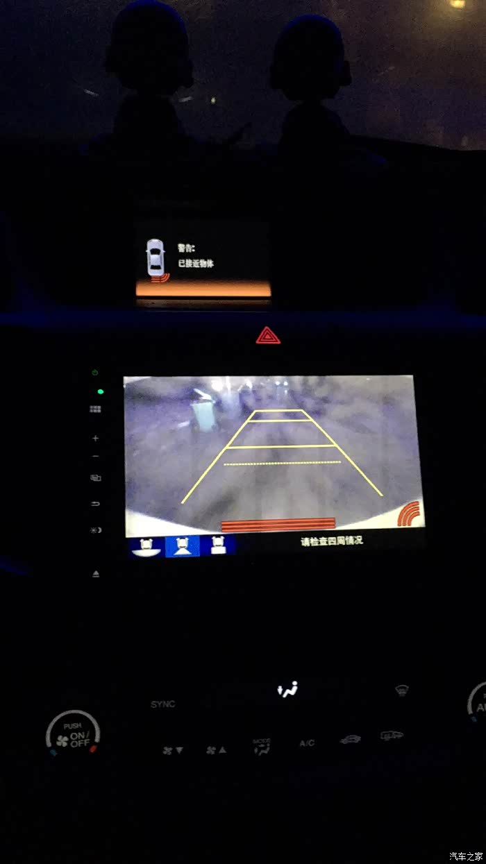

左前角障碍物变红了,障碍物距离30公分左右,正前方黄色障碍物一米左右??
这是是出门办事堵车拍的!
等红灯,正前方跟右角靠近车辆!其实我故意靠近的,试下灵敏不,有50公分的距离左右!

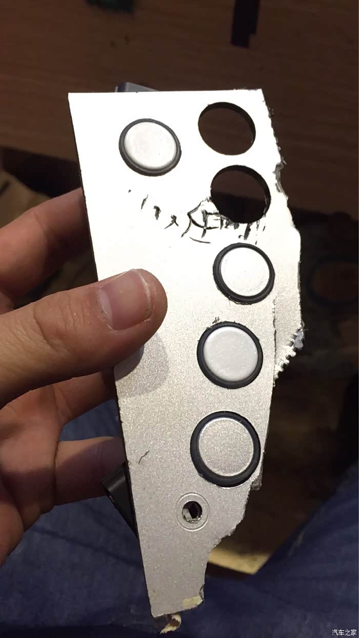

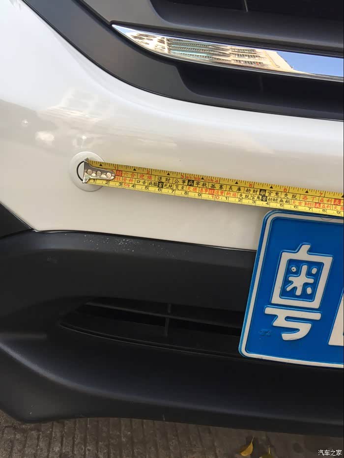

上两张前雷达孔距,新款前杠没有预留雷达孔。
角雷达比图纸在多个两公分也没事,我比图片多了1公分半!

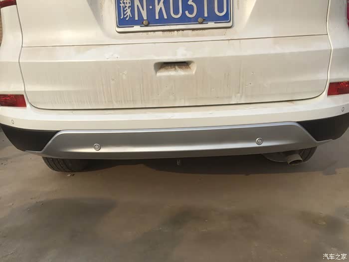

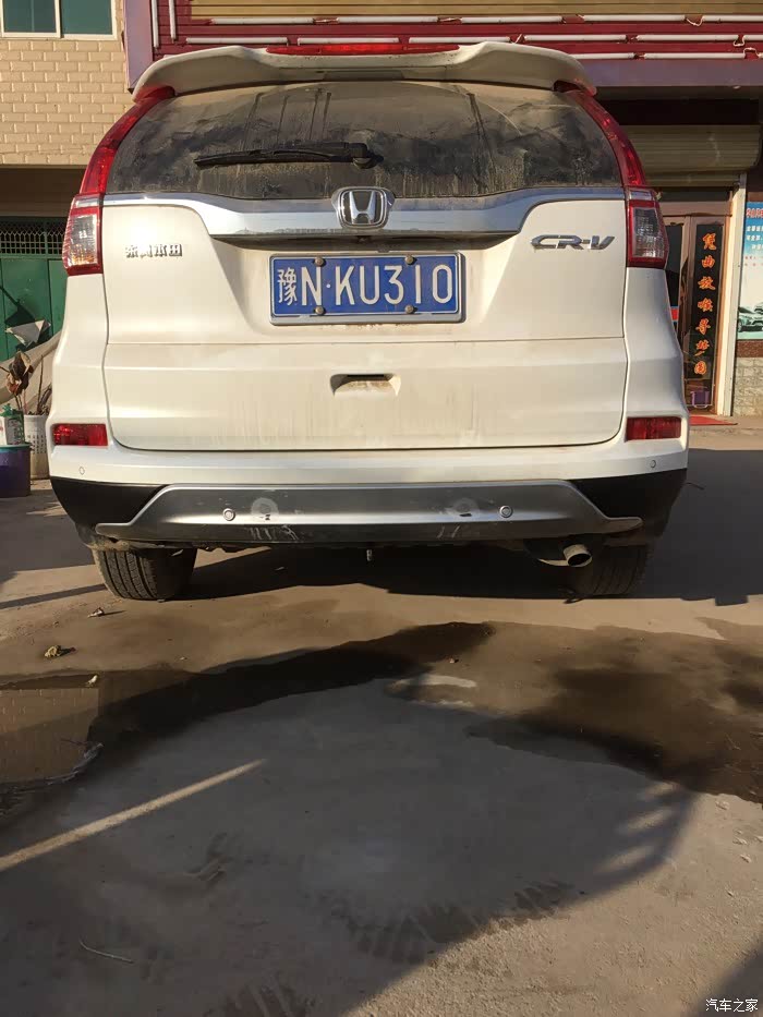

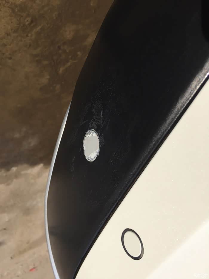

这是后雷达的效果图,我把原来的山寨雷达孔补上了,看不出来吧!
测试,线让我飞出来了,乱的一圈??
前后雷达都可以在大屏显示了??
再来一张既然知道问题所在的原因了,那就搞数据,搞数据难呀,谁愿意拆自己的仪表贡献数据呢??这里说一聪逼(洋葱)群里的管理员,花钱买的管理??。整好4儿子店有认识的朋友,他先是搞了一个全新的仪表,多少搞的我就不说了,卖豆瓣了!(豆瓣跟我一样也是原车雷达小白鼠)!这一步就是突破,然后仪表发我测试,仪表没到之前各种假设猜想会不会有什么故障码,终于艰苦的等了三天仪表到了,装车测试,***,一切正常,那就刷数据,新的仪表没有敢破处,飞豆瓣了!后来聪逼又搞到了一个高配仪表板子,飞我考数据!

这是测试数据我焊接的烧录底座
仪表显示传感器故障
仪表测试中

小屏保养信息谁有??
这个是我用钻头试孔径大小
自制暗装支架
进行中,都是自己搞的
全网没有珍珠白探头,日,只能自己做漆!
进来了,用铁丝拉!

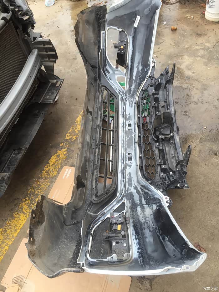

拆刚,这里有一个螺丝
真难看
下来了!新款竟然没有预留雷达孔
开孔
开孔
胶水固定,

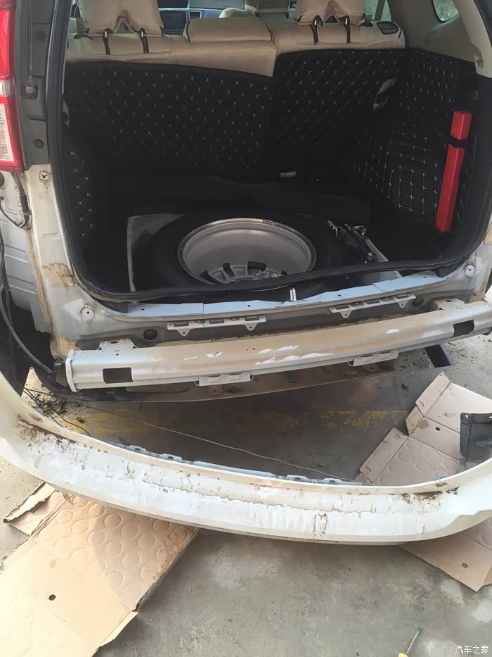

拆后杠
后杠预留雷达位置
自值后雷达线束
后杠全部搞定准备装车

后杠搞定,请无视我还没有喷漆的雷达孔!
装车,原车位置,原车装饰盖

这是后雷达的效果图,我把原来的山寨雷达孔补上了,看不出来吧!这里说下雷达工作顺序:
