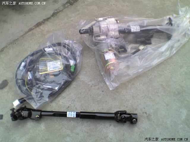

刚买回来的电子助力器 广州跨越牌的 1579元到家

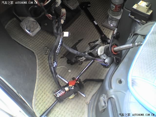

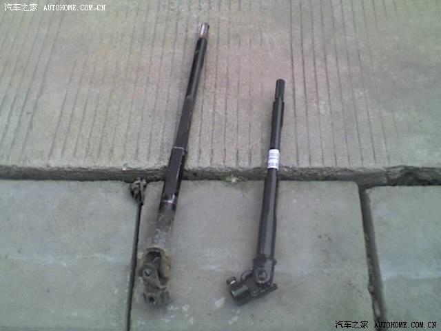

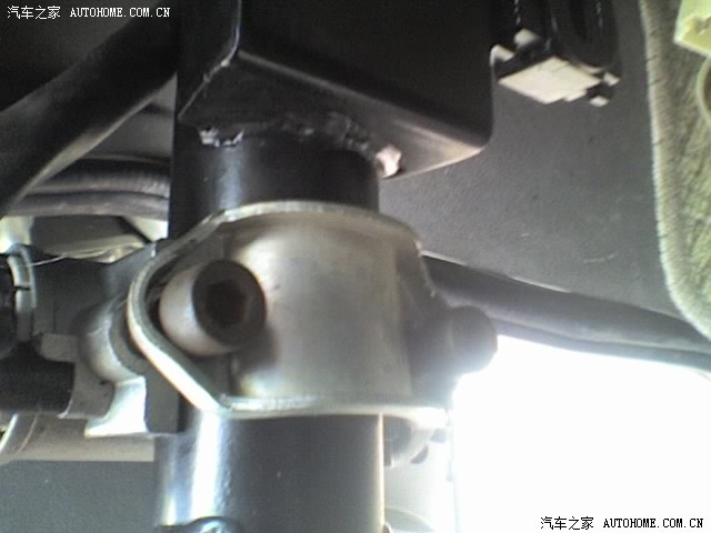

拆下原车连接轴

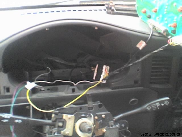

拆下仪表台及组合开关

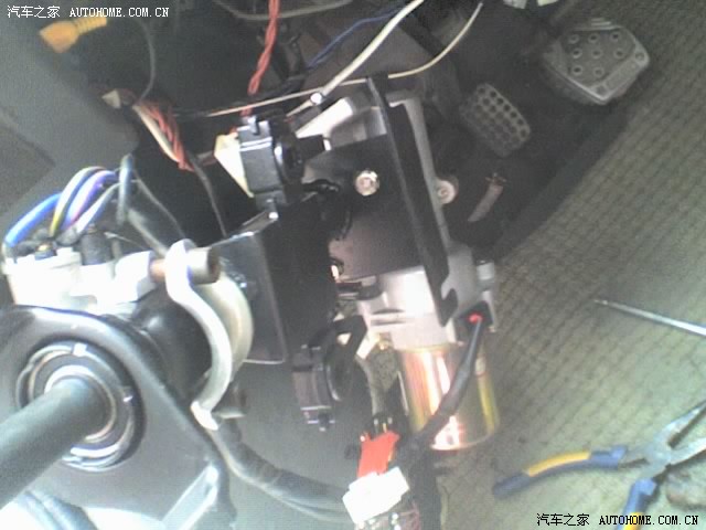

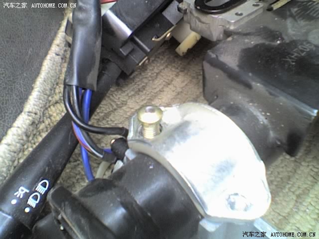

这个螺钉有点难拆

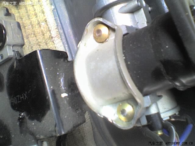

换上自己的螺钉

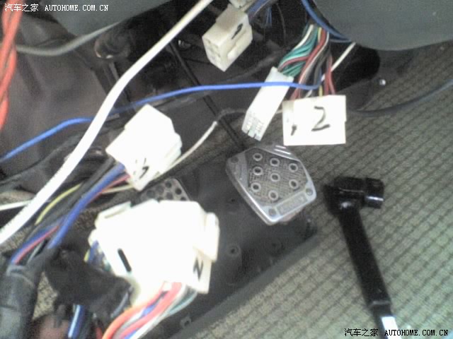

换上新助力器 接好线
完工 总计3小时 改完原地转了几圈方向盘真的很轻 操作电机一点噪音都没有 此贴本人原创于五菱车友会 现在转过来与大家分享 五菱车友会地址 http://wlcyh.5d6d.com/thread-12379-1-1.html

拆下原车连接轴
拆下仪表台及组合开关
这个螺钉有点难拆
换上自己的螺钉

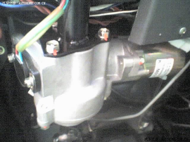

换上新助力器 接好线
