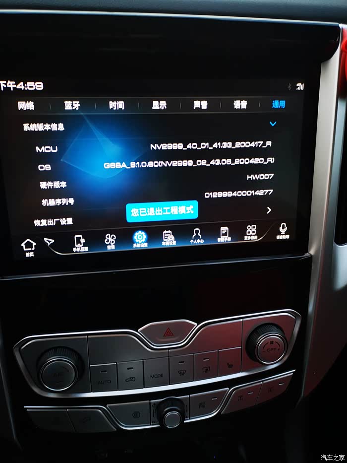

车机系统进入“系统设置”--“通用”--找到“版本信息”下“MCU”后面一串字符,连击3次,进入车机工程模式。
进入车机工程模式。

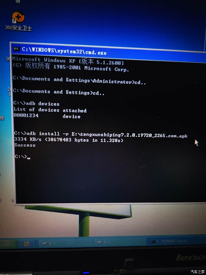

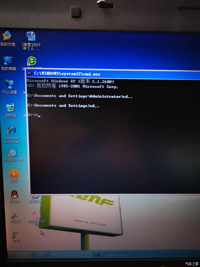

电脑端按win+R组合键,键入:cmd回车
电脑进入页面,我笔记本是XP系统的,用win7、win10也都可以。
通过两次“cd..”命令,进入c:\>

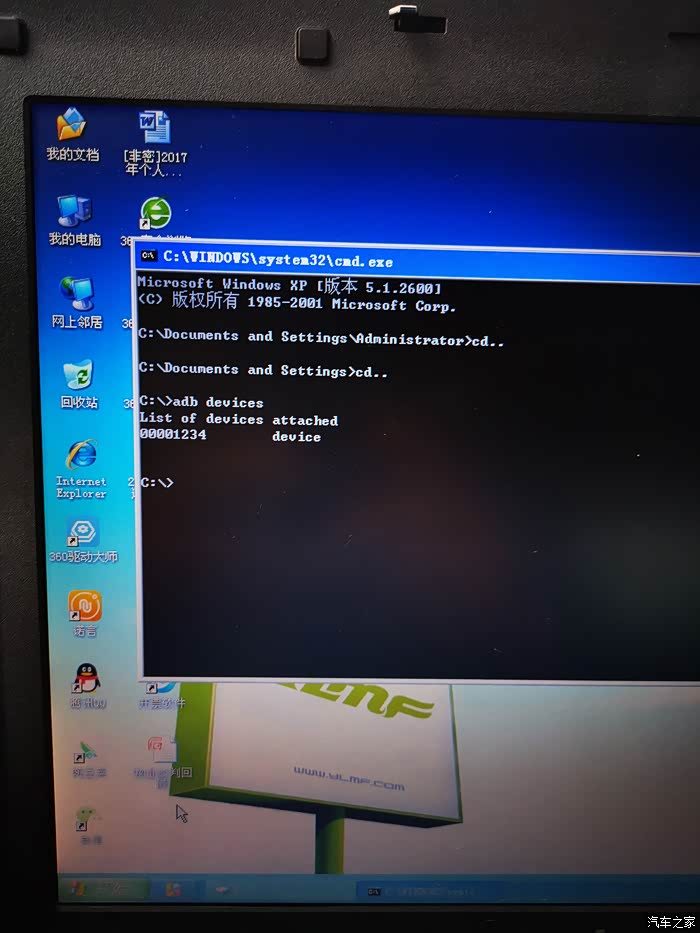

键入:adb空格devices
出现一串数字,后面?device就表明电脑顺利连接上了车机。如果没有出现,检查下驱动,可以下载驱动精灵自动安装驱动。

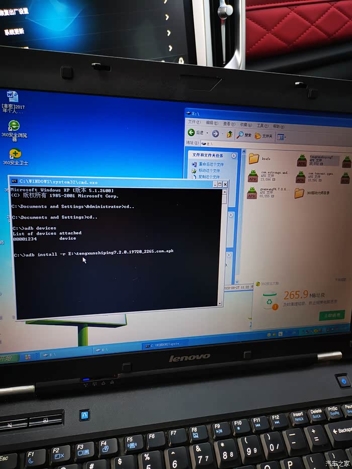

你可以安装之前下载的apk文件了
在电脑上键入:adb空格install空格-r空格,然后将之前下载的高德、奥维apk文件拖到光标后面,按回车。等待一会儿,电脑上出现success表示程序安装成功。
Success
APK文件一个一个慢慢安装。

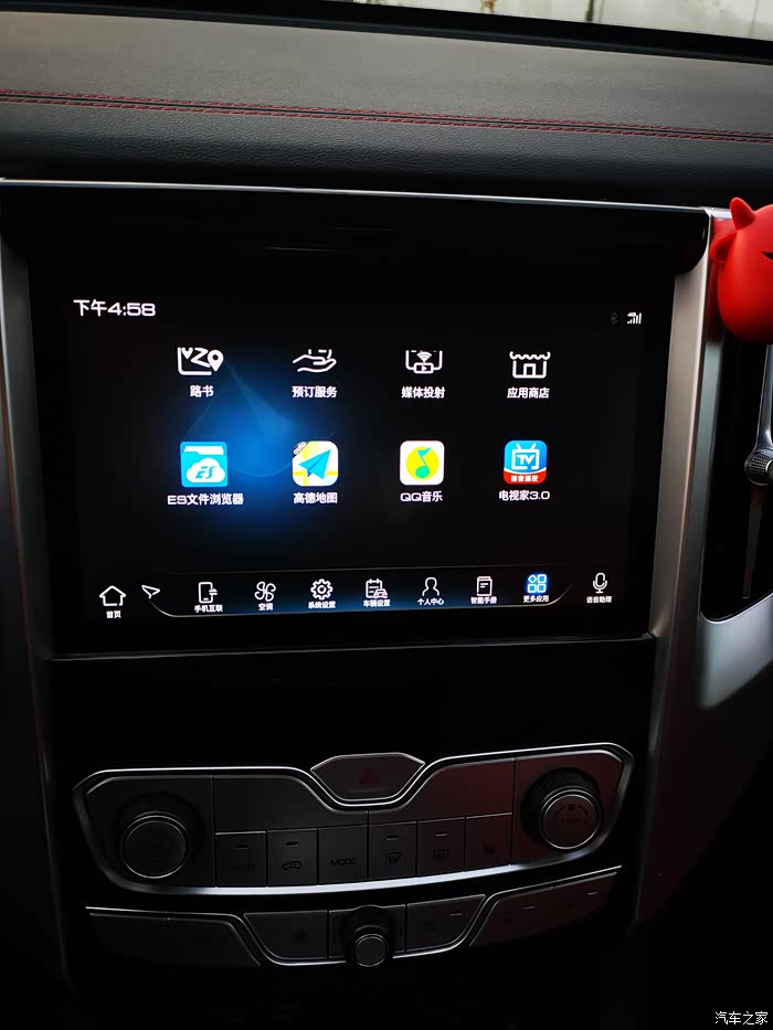

安装完成后,点击车机更多应用,你需要的APP出现了。BINGO!
平时导航使用高德地图,越野时使用奥维地图,听歌使用QQ音乐,停车等待时使用电视家,欣赏一场球赛,或者看看新闻。朋友们喜欢吗?欢迎大家交流,如果安装时遇到问题,可以联系我,我会把我知道的尽可能解答。

记得退出工程模式哦。与进入方法一样,3击退出。
