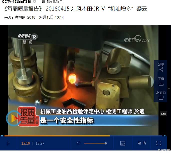

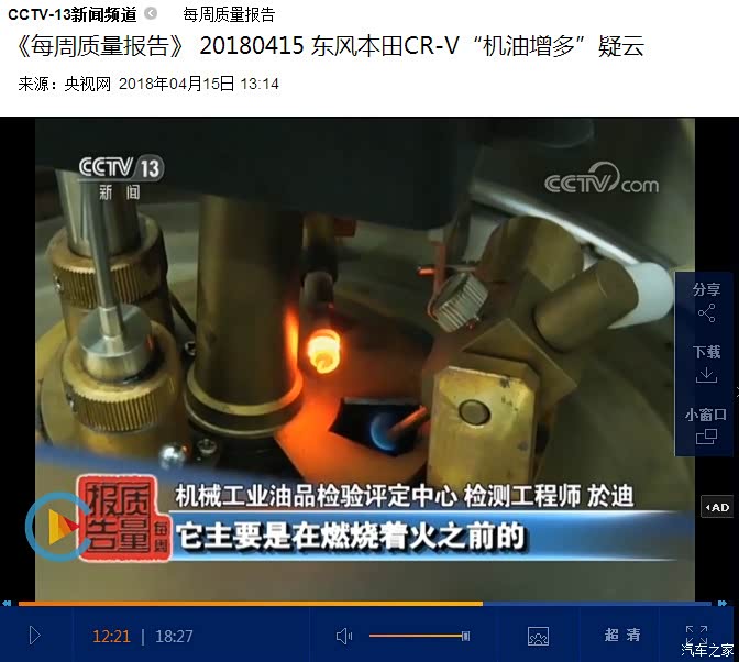

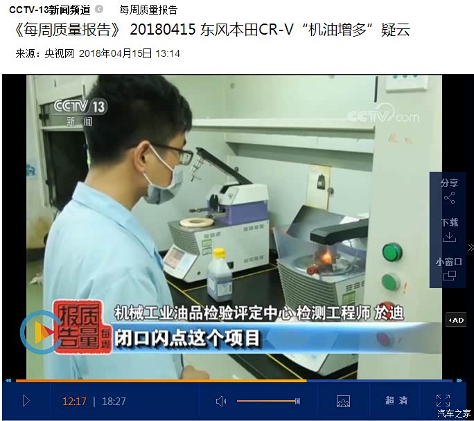

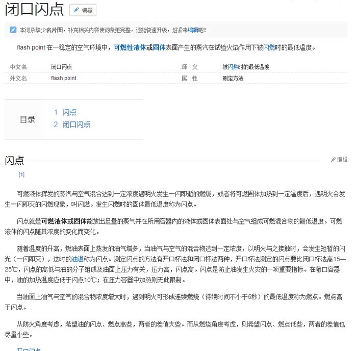

首先,我们来明确一下什么叫闪点,闭口闪点与开口闪点。

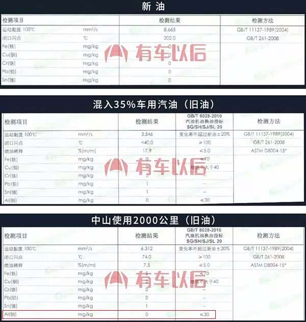

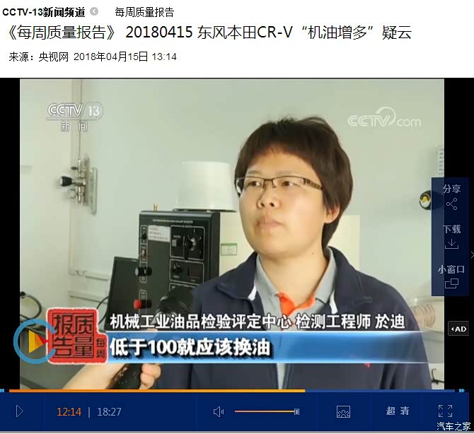

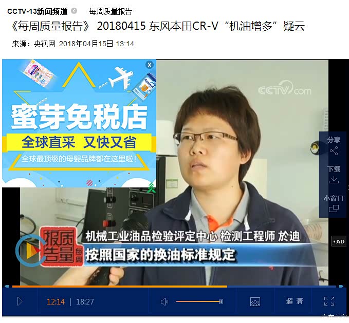

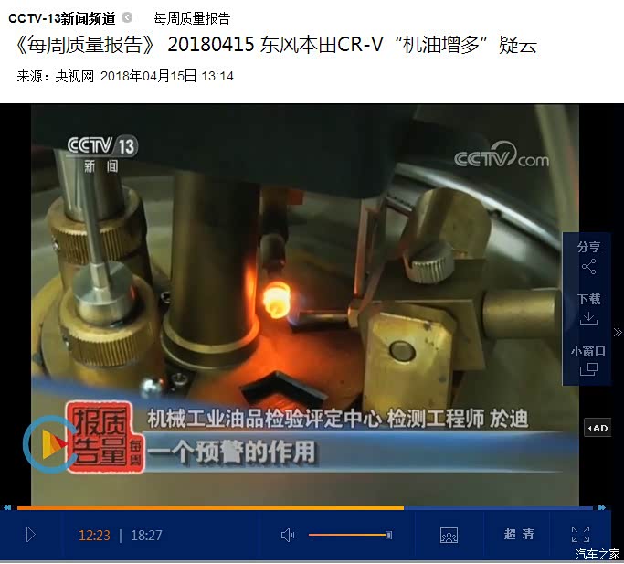

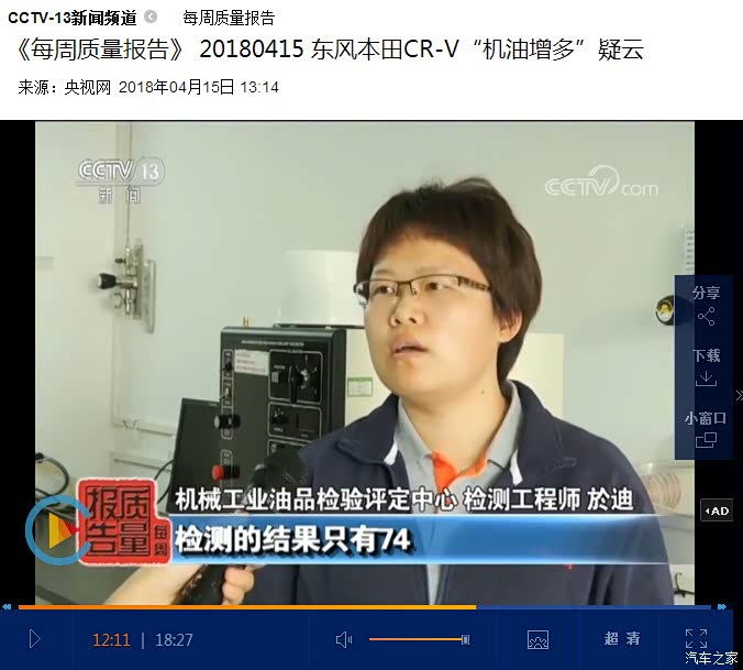

其次央视曝光的车辆行驶2000公里后,机油检测,闭口闪点为74。而国家标准为100。低于100则需要换油。
闭口闪点确实只有国家推荐标准,然而新油是200。央视调查的也是中山车主行驶2000公里后的大概超上线10mm旧油闭口闪点值。

4、我们可能更需要关注的是闭口闪点值降低这个问题。央视曝光车辆行驶2000公里后机油液位增加了10mm,闭口闪点值为74度,新机油闭口闪点值是200度,国家推荐标准低于100需要更换机油。从闭口闪点概念上可知,物质燃点要高于闭口闪点。机油被汽油稀释后,闭口闪点降低,燃点随之而降低。
5、发动机工作温度及涡轮工作温度较高,碰撞或托底导致曲轴箱或油底壳破裂发生机油泄露后,机油可能飞溅到一些温度较高区域,闭口闪点降低导致燃点降低,将有更大概率导致高温部件引燃被汽油稀释过后的机油。增加车辆燃烧发生火灾的风险。
总结:从以上推论可知,机油被汽油稀释后增加了车辆安全隐患。央视所曝光中山车主行驶2000公里后液位增加10mm后,闭口闪点值为74,大家脑部下混入汽油,液位增加到30mm后闭口闪点值会降低到多少。
