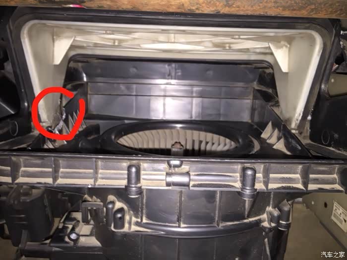

红圈位置用自攻螺丝,要长一点的,大约4公分左右

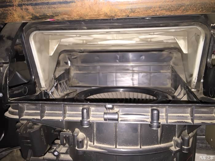

这是拆开杂物箱后的样子

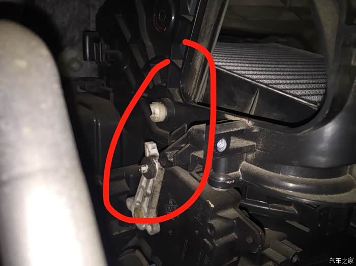

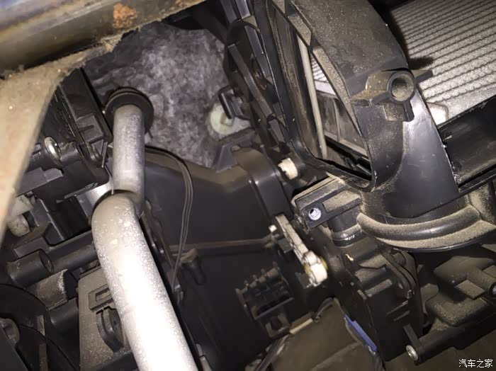

拆到这个位置,需要把鼓风机控制模块拆下来,才能看到转轴,白色的
红圈没,就缺少个转轴,某宝搜索??一下就有30元
