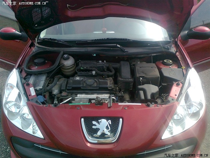

      最后附上换灯思路:右侧不好换就是因为手大,地方小,所以要先取下装玻璃水的那根管子(很好取,按下卡扣往上一拔就下来了),这样地方会大一些,方便操作,之后拔下灯组上的总灯卡,这样,地方又会大一些,然后拧下防水盖,拔下近光灯的卡扣,用小一点的平头改锥一锹,灯就下来了,之后换上新的,最后按相反思路操作,就完成了。
