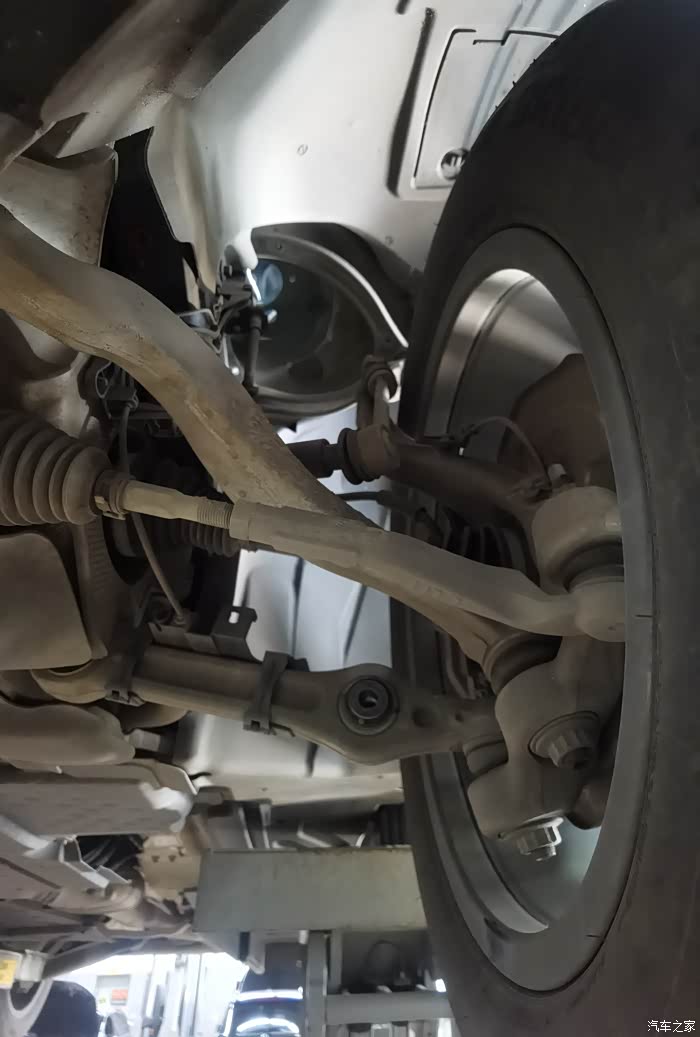

主要就是更换这个软胶缓冲垫,是不是觉得像那么个啥,此处省略一万字
左前悬挂
右前悬挂
