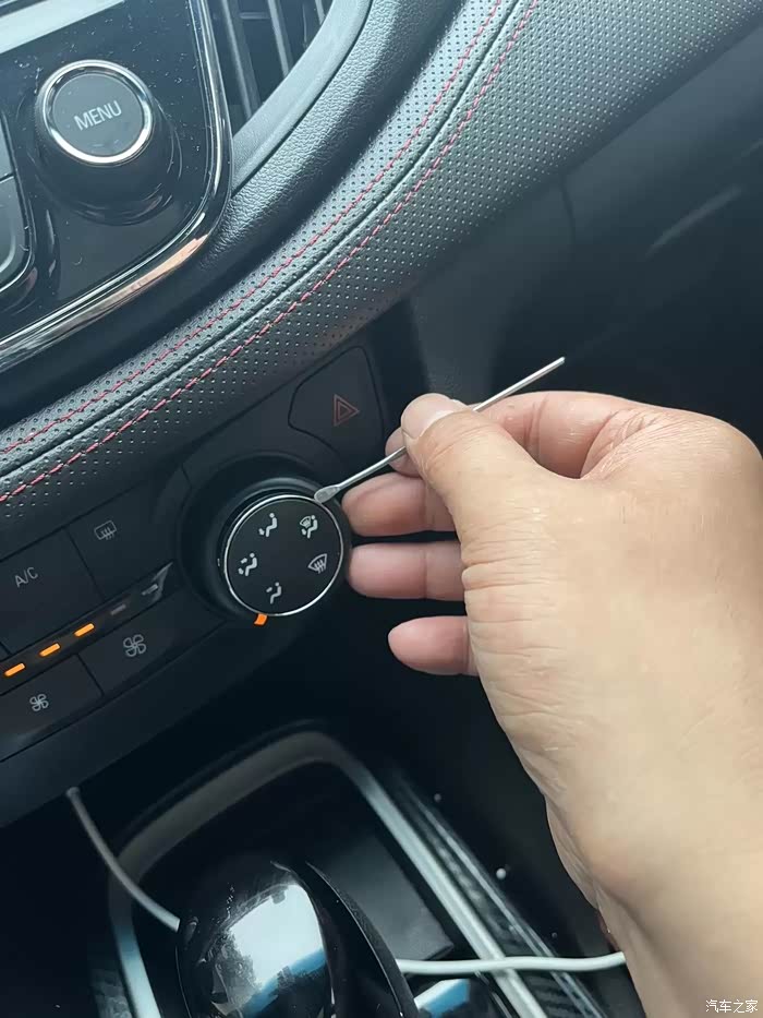

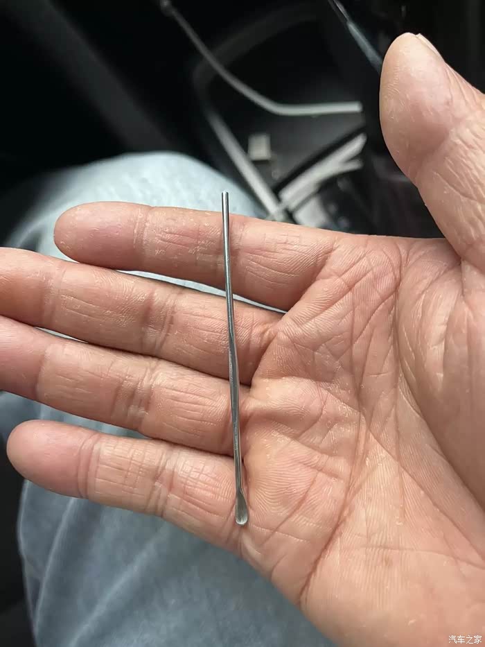

正题 为啥有这设计 开除雾自动开空调 忍你2你了 终于忍无可忍 开搞 先拿出随车工具 掏耳勺
轻轻的翘一下就搞定了 不会刮花的

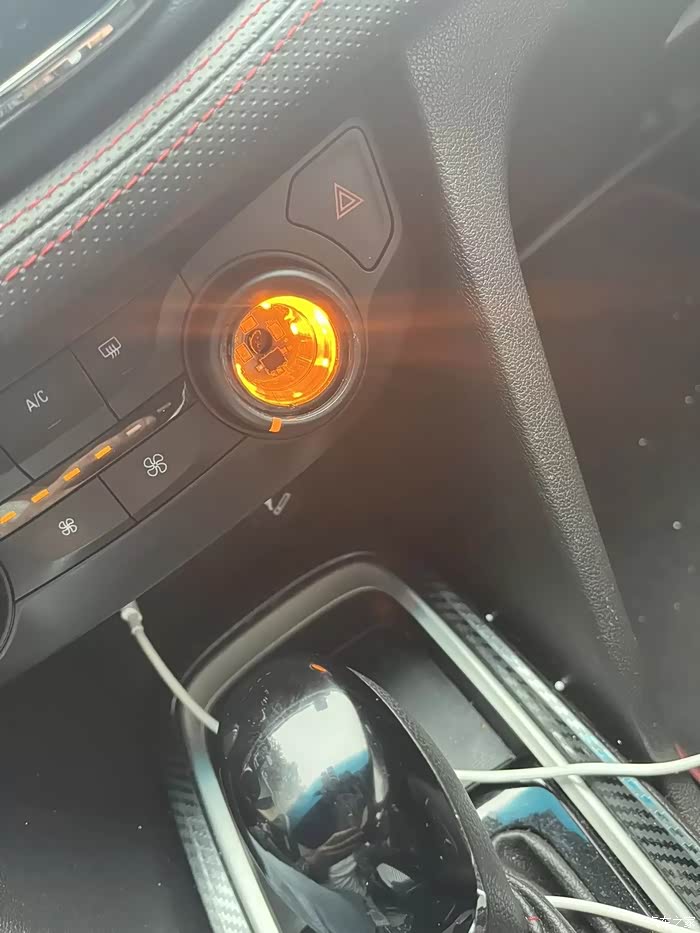

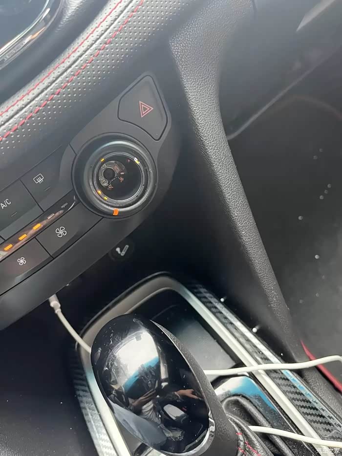

内部结构
拿掉遮光罩

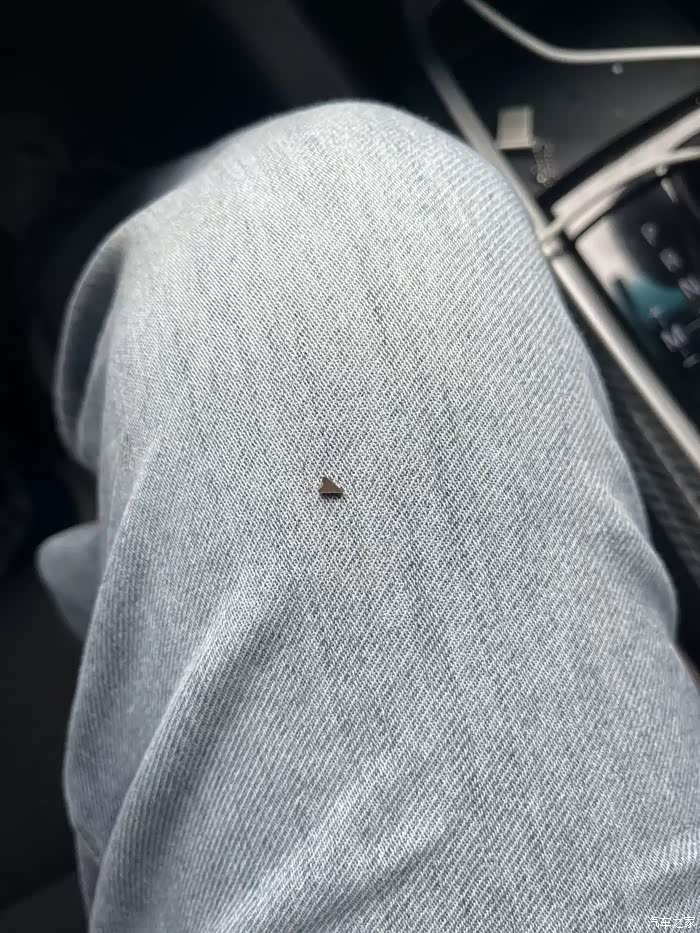

看到里面里面性感的小三角没 软软的 嫩嫩的 轻轻扣一下 还会颤抖  要温柔的对它哦 一下就搞定了 很简单 注意别掉到里面 最好找个架子。 我还拿了卫生纸垫着
就是这玩意 搞定了

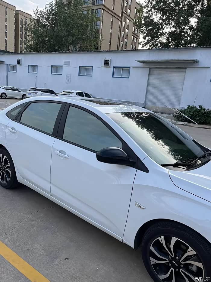

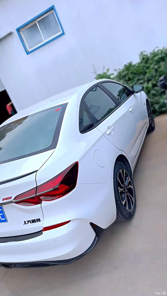

搞得2000的膜 夏天真的效果杠杠好 隔热 还隐私 ***都看不到 😊😊😊
来张性感的车照   哎混的不好 车里没妹子。 不知道能精华不
