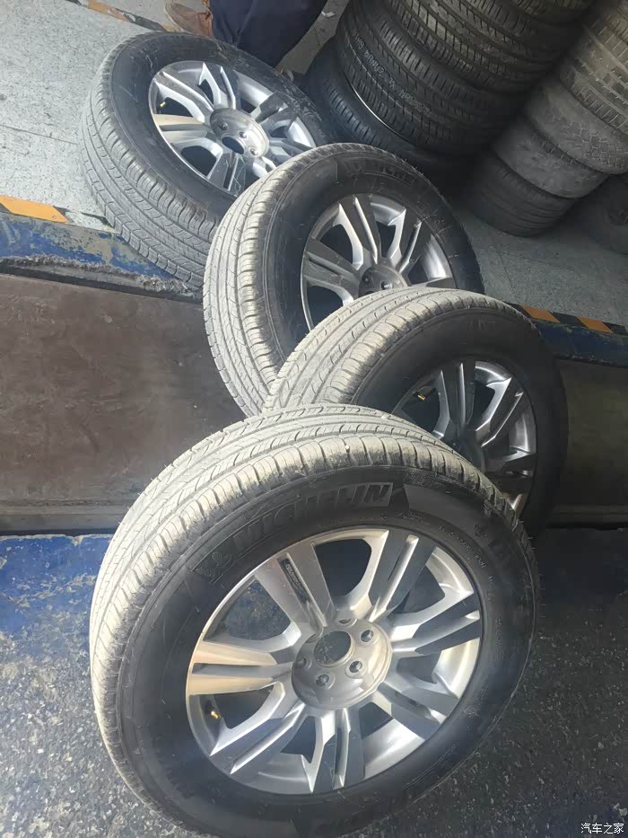

全拆下来了,要say bye了~~~没有不舍忍你们半年多啦,尤其是苦命的右前,轮毂在坑爹的公司地库刮伤一次,当时不到两千公里吧,心疼于是花了800做了轮毂修复,因为是拉丝的所以贵。

两套的胎压监测要互换,省得重新匹配,而且XT5是新款胎压监测器肯定不支持。
SRX的胎压监测
made in usa。。轮毂也是。。这套应该是X(ce)X(shi)车换下来的吧

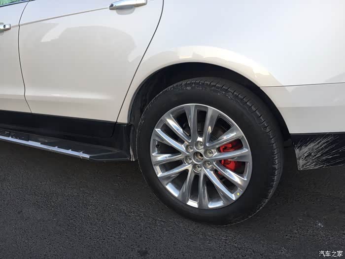

最后放XT5的最终效果,等轮毂盖和螺套到位再放图
心心念念好久的换大脚终于完成了,感觉很喜欢,而且这应该是国内第一辆XT5顶配轮毂装配实车吧,很满意。希望兼容良好,也欢迎专业的车友一起讨论。

实装效果!终于到位了!越看越喜欢!xt5也上市啦!谢谢朋友们!
