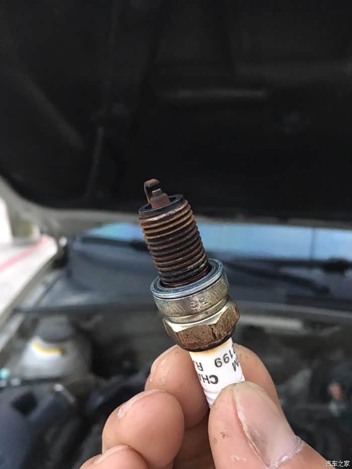

车子是13款自动经典,5快满5年了才跑了26033公里。太少了,但是最近感觉怠速抖动大了,热车还是间歇抖动明显。前几天就淘宝买了NGK铂金火花塞还送了火花塞扳手。就把淘宝买了还没发货的扳手退了。今天下午下班时间还早就自己开始换火花塞。由于第一次点火线圈供电接口拔不下来用一字螺丝刀捅了很久没成功,百度也没找到答案,自己瞎折腾终于撬开了,接着拆点火线圈用10个扳手很容易拧下来。最麻烦的就是原车火花塞没动过,送的扳手手柄太短了,根本拧不动,联系卖家后说让冷车10分钟后再拆,等了半小时发动机都还烫手,依然拧不动火花塞。想了一下公司里有很长的扳手就拿来用扳手拧螺帽的孔套在火花塞扳手手柄一侧,这样相当于加长力臂不费劲就拧动了火花塞。我是一个缸换完再下一个换按顺序来,不怕弄错线圈顺序哈
!下面就是拍了几张步骤图,大家可以参考一下。
