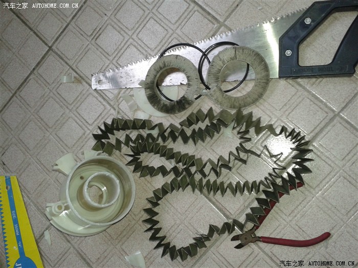

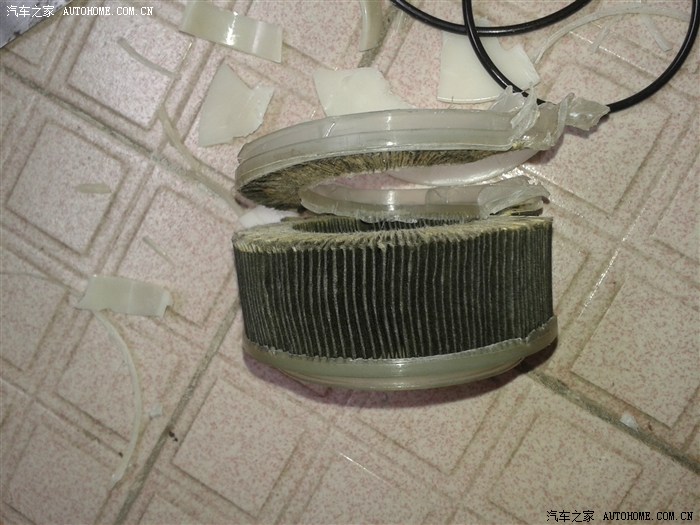

拆
拆出滤纸
取出后
用了5万多公里的滤芯,脏不脏?等会告诉你
继续拆
做工真不错
挺好玩的
彻底拆成零件了,滤纸上没有看到啥脏东西,看来不给邮箱里加啥砖头瓦渣稀粥米汤火锅料之类的话,并不会有想象中那么脏的。
作案之后的手,故意在滤纸上撸了会,也就这个脏度了。一股汽油味,版主也给追加个精华呗?
案发现场
结论:汽油滤芯寿命应该比保养手册的要长,原装的滤芯质量挺不错,要是平时没有给车加稀饭面汤之类的习惯的话,可以适当多跑些里程再换。配件四儿子那里好像两百多,外面七八十到一百多不等,质量谁也说不清,所以换不换都问题不大。

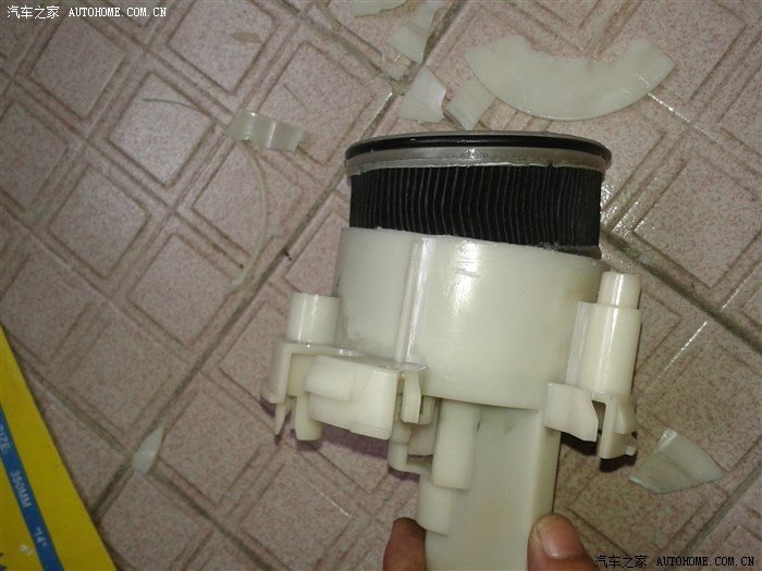

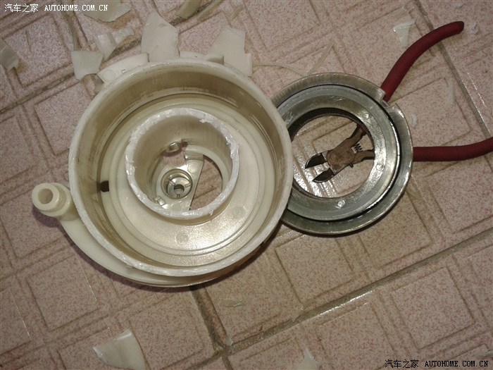

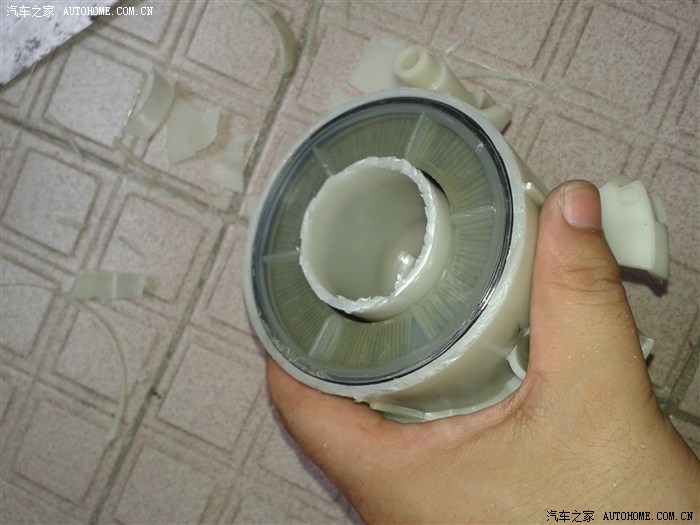

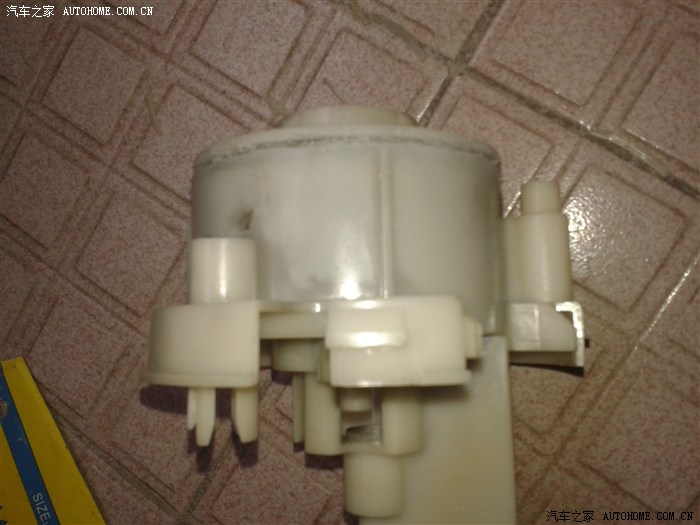

旧的滤芯,看里面要破拆,改天抽空搞破坏,反正外面看黑乎乎的。

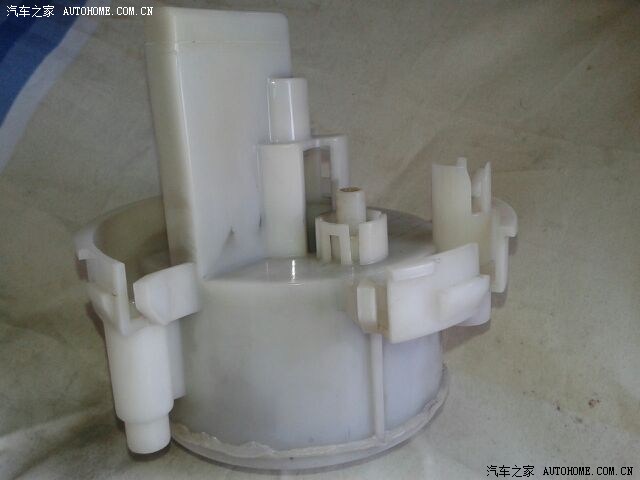

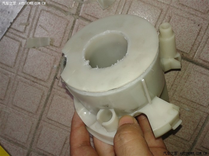

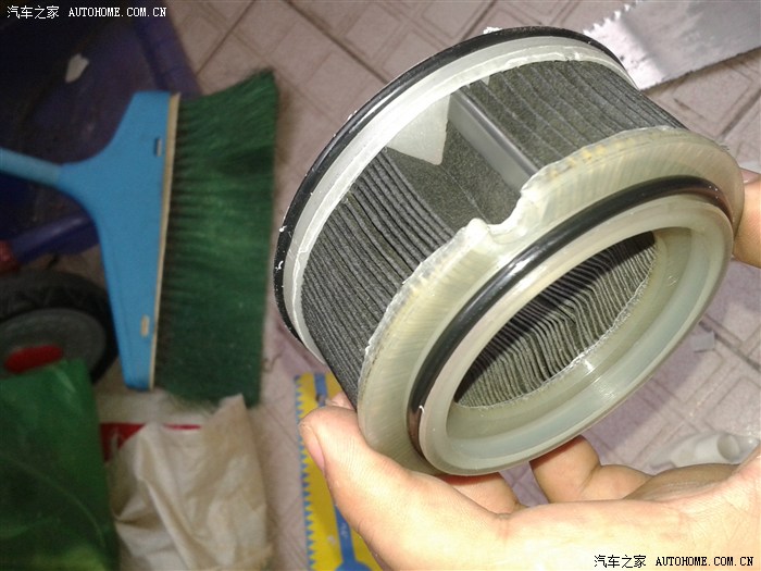

不是卖关子,刚换下来的旧滤芯又臭又危险,所以只好等到汽油味淡了,今天抽空做了破拆。

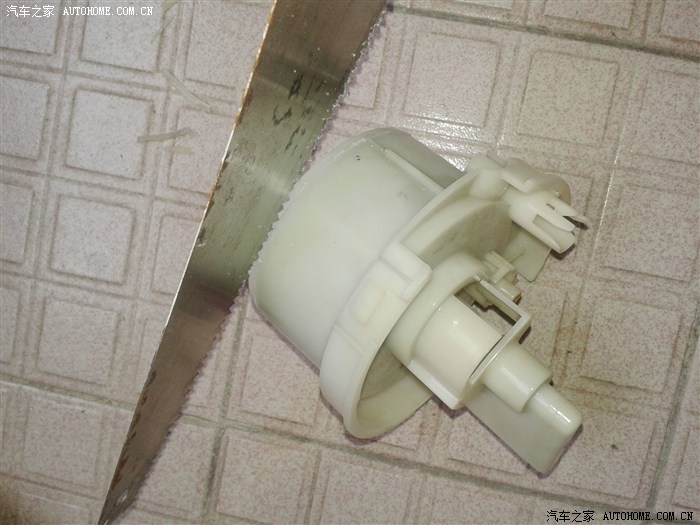

工具:斜口钳一把、手锯一把、勤劳双手一双。有木有大师给看看手相哪天发大财啊?
手锯惊魂
锯开了一圈
破拆中间连接
用斜口钳手挺疼啊,这个滤芯的质量还是很不错的。

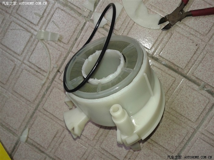

里面就是滤纸了

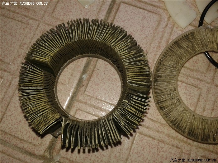

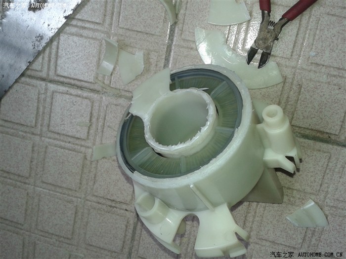

拆
拆出滤纸
取出后

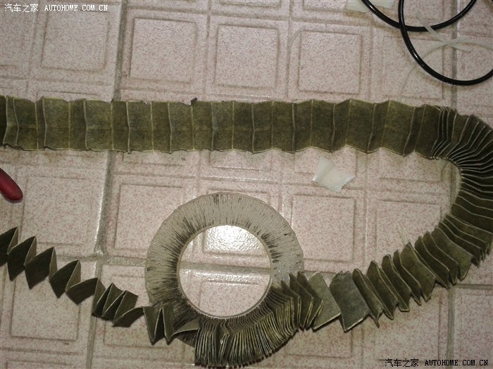

继续拆

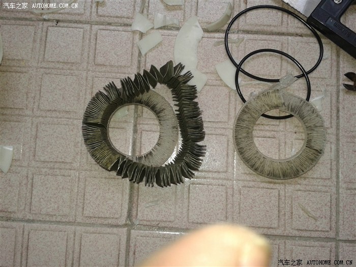

做工真不错
挺好玩的
案发现场
