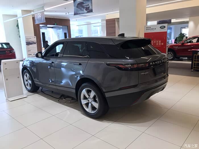

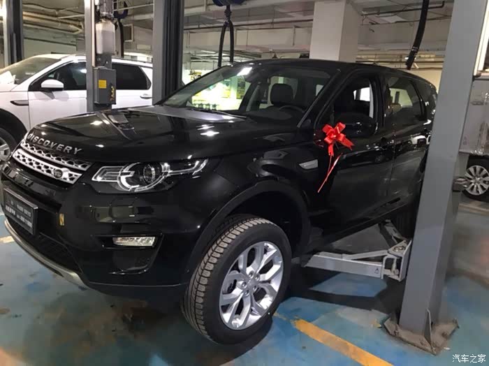

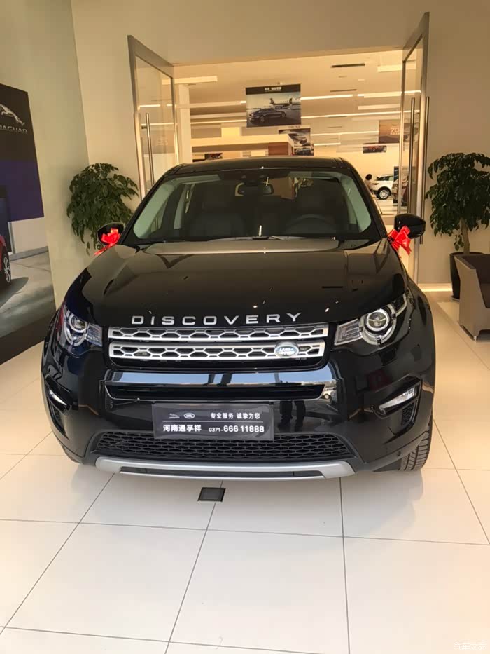

等销售时候无聊拍的    外观和发神比着可圈可点    可能新上市的缘故吧

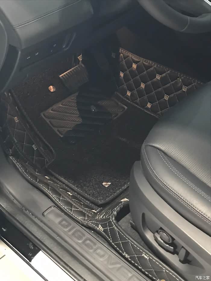

送的脚垫   就那么回事吧    自己发货百十块钱  水杯谁提车给  但这次又说没了    让下次来拿

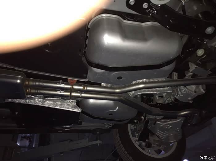

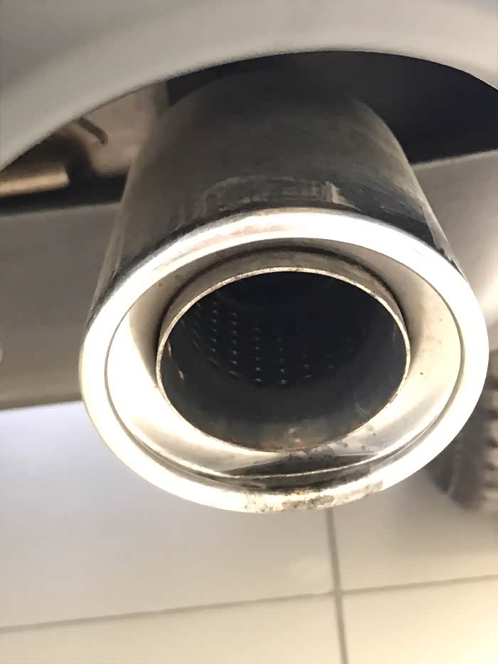

排气里面还算干净,就是下面有水  还有黑炭  应该没啥问题

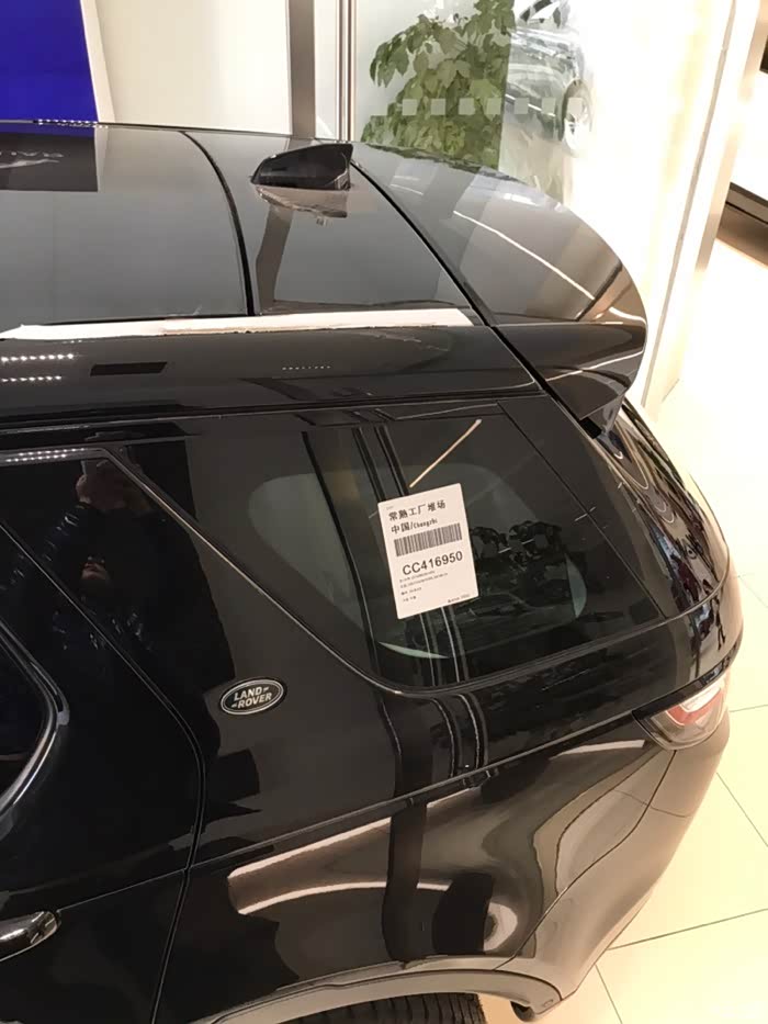

这车洗的,   鲨鱼鳍旁边的土都没擦掉    太差劲了,看车时候销售就说   别指望我们这刷车能多干净   擦
这个最接受不了    放的时间肯定不短   而且是露天   否则不会那么多黄土

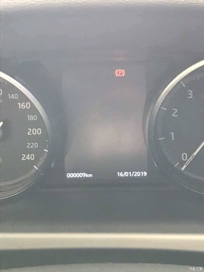

新车九公里    但是我不信这个的     我也是做车的     公里表一拔   随便开    开完公里表插上还是一样的
不懂啥意思

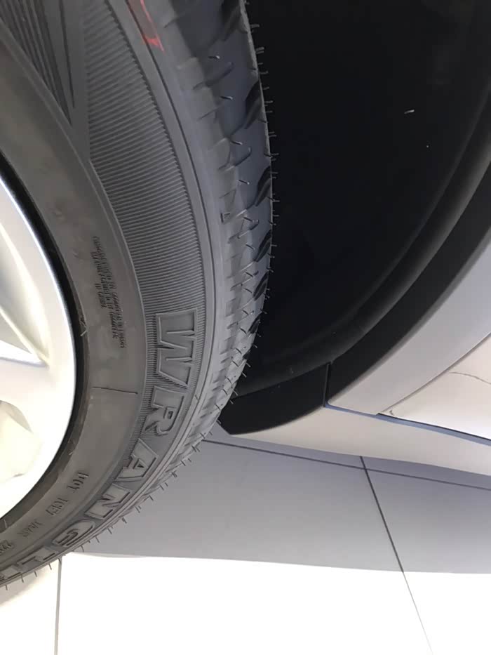

胎毛还行    没看到有磨损   没找到轮胎生产日期

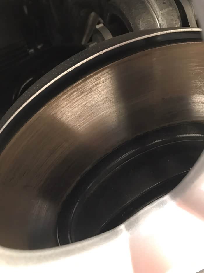

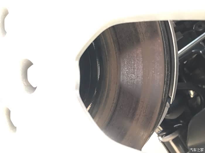

最看不过去的就是刹车盘    那叫一个锈   四个全是

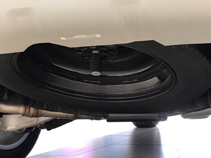

备胎也还干净
这个绣的更厉害

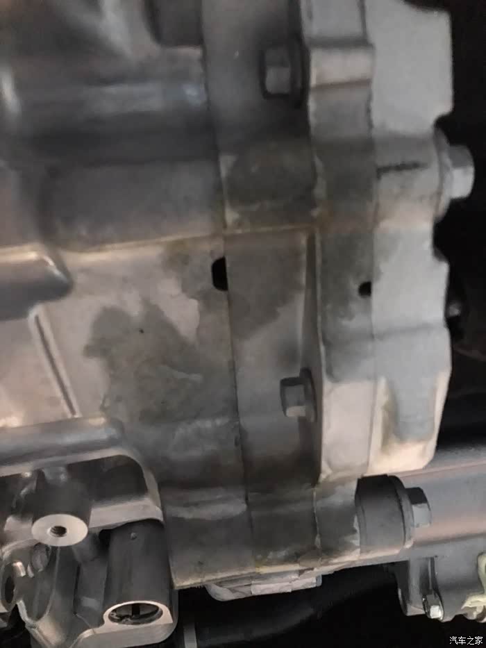

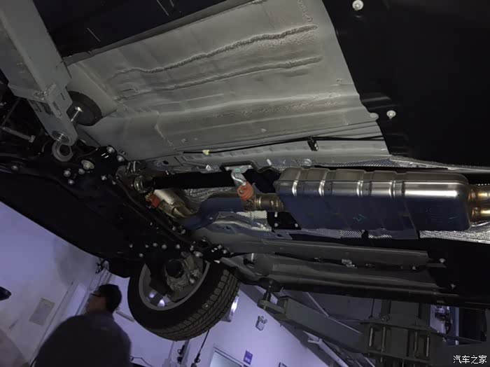

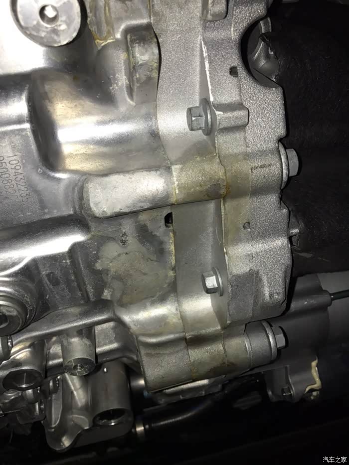

交定金那天我说先看下车   销售非得让交完定金才能看    想看下底盘    说提车时候再看吧    态度真的不好  硬是没让看  结果打开后跟论坛里很多都一样     好多黄色的滴状东西
师傅说是蜡   遇热融化    用手弄下来闻了闻   确实不像机油     然后售后师傅说给你擦一擦    擦完就是这样   喷的不知道啥东西   然后用气枪吹了吹

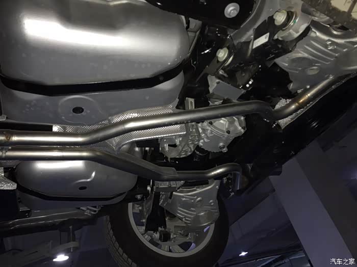

底盘挺干净的

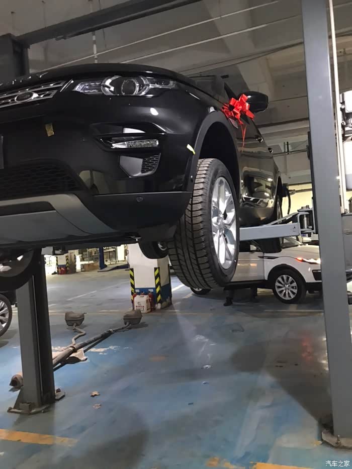

有点昏    维修实在地下一层   所以光线也有点暗    再加上拍照技术太差劲   所以各位凑合看

降落过程中
旁边是台白虎    个人感觉黑色好看

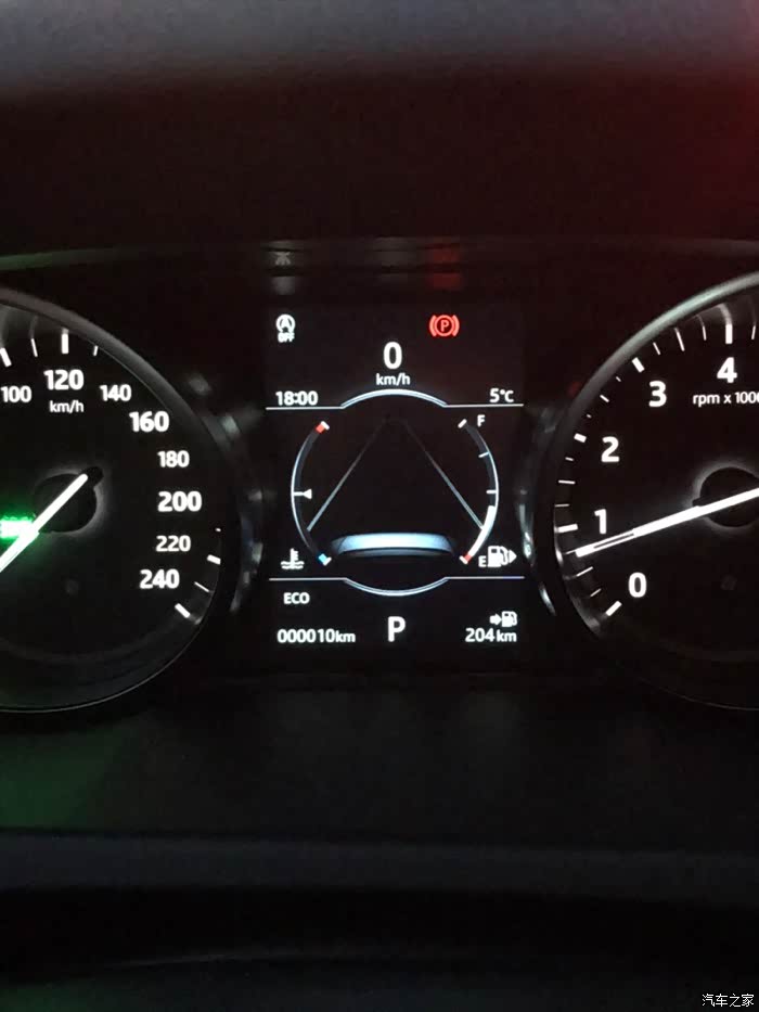

两百块钱的油    续航204   次奥  想骂人

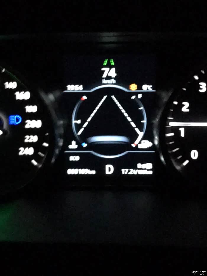

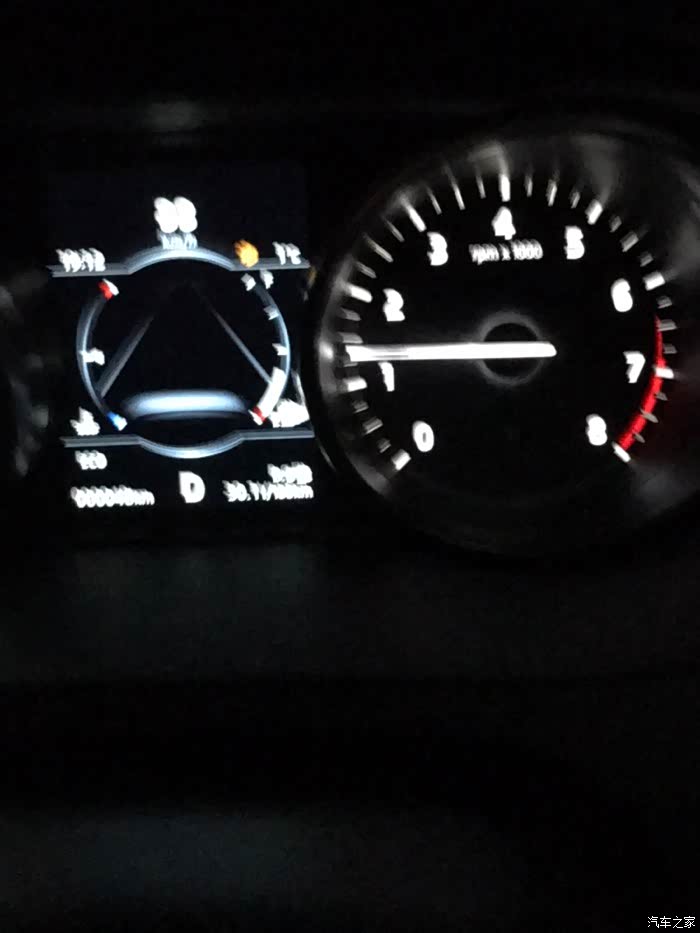

这个不太清楚30多升平均油耗
跑了一百多公里后  降到17.2    有个问题就是高速方向盘抖得特别厉害   半道停车打给销售  说没事之前也有个客户高速方向盘抖动   售后给升级个东西就行了

油耗感觉能降到12就谢天谢地了    后期有啥问题     在发帖讨论         我问销售保养大概多少  他说一千五左右     我又问保养自己在外面修理厂保养行不    会不会影响质保     他说这个没问题    不影响的    但是建议来店保养    有这么直接的销售吗? 异响暂时没发现   就是唯一的两个问题    发动机黄色的是不是油   这个自己感觉应该不是      方向盘高速抖动   是不是质量问题   刷程序会不会影响车子性能    开一段时间再来给大家分享
