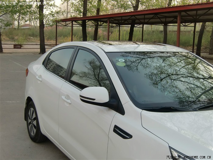

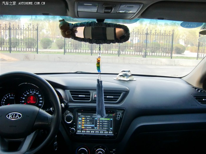

因为要经常盖车衣,在买车后不久,我就把原车天线更换成淘宝里所谓的带加强信号的鲨鱼鳍天线,结果更换以后一个电台都收不到,郁闷。在更换之前,因为经常活动区域距离信号中心约30km,所以电台信号搜的也不是很好,但至少也能收到7--9个,其中约2-3个比较清晰,更换后搜不到台子了,只能不停的更新导航sd和u盘,看电影、听歌,也勉强能接受...但还是比较喜欢电台的随机性。现在终于忍无可忍,决心改装天线。这是我现在用的鲨鱼鳍天线,为了盖车衣,没有换掉

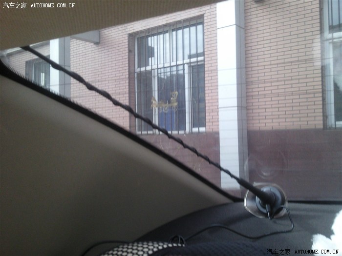

这是我网购的信号放大器和天线,没有拍安装过程,敬请谅解。
第一步,拆下导航,把原车天线的插头拔掉,接信号放大器,和acc线

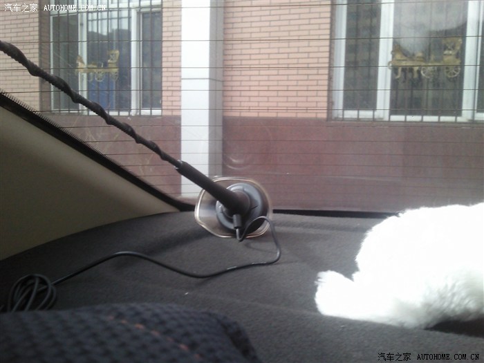

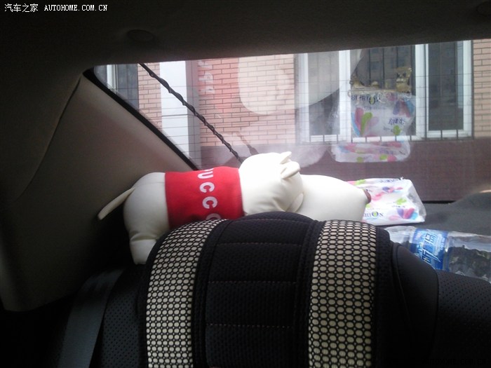

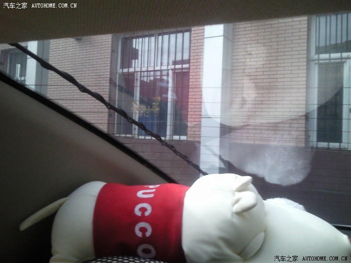

第二步,接上这个tb来的天线,这个过程比较慢,基本都是在尝试收音效果最好的位置,分别尝试了后备箱内,发动机室内,座位下方,最后决定放到后风挡下方,这个位置信号最好(当然,室外车顶的效果是最好的,但是安装2个天线有些太另类了)
我把天线放到了后风挡的右侧,距离c柱约8公分,和风挡上的电热线方向垂直,这个位置收音效果最好,没拍完工图,稍后补上。
手机拍的,效果不好

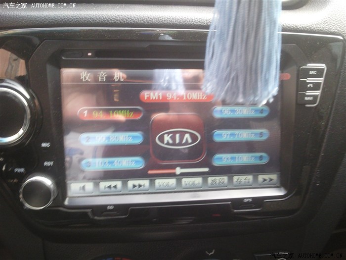

经过调试,tb的天线效果没有原车天线效果好,我就用了买来的天线底座接的原车天线,接口通用,效果很棒,天线头部分刚好可以插到棚靠里,底座部分可以搭到风挡下边绒布平台上,尺寸刚好,收音效果也基本恢复。现在能收到8个台子
