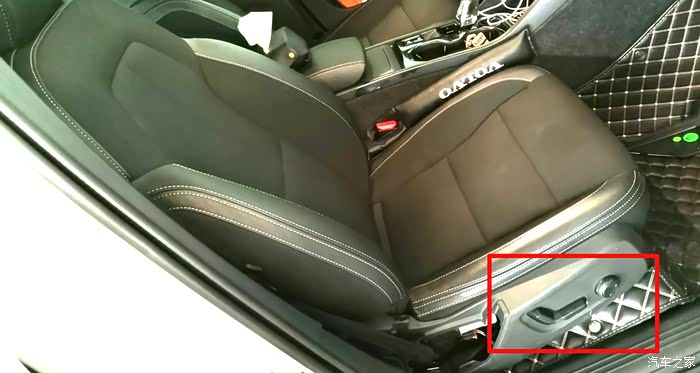

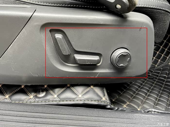

XC40智雅以下都是手动副驾,这也是一直困扰大家的地方,好歹也是豪华品牌的沃尔沃副驾竟然是手动的,每次朋友坐副驾调节座椅之后,总会用鄙夷的目光看着我,一点面子都没有了!
为了这点面子,也加快了我加装电动副驾的决心!

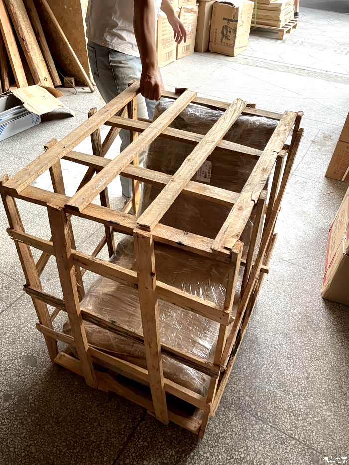

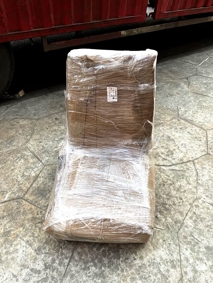

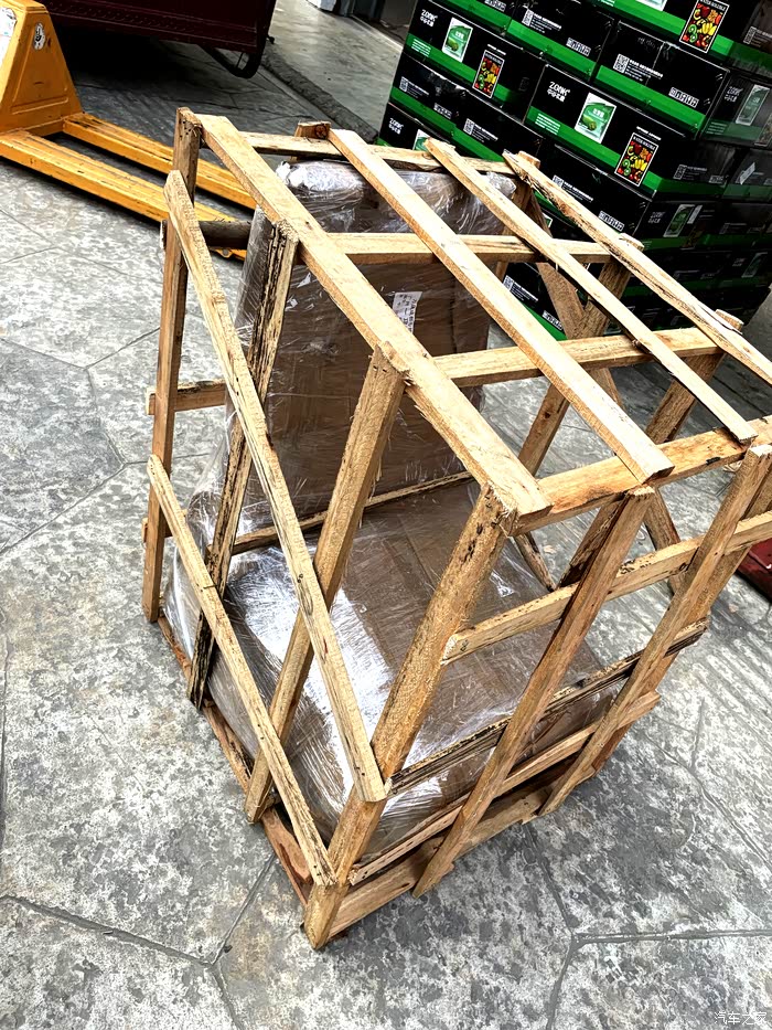

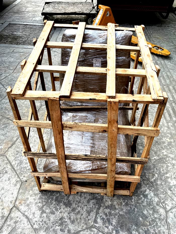

1、订座椅,为了减少配撞,还另外加了木框,走的物流,等了一周,大概邮寄费用150+
因为座椅分普通款、有腿拖款、座椅通风款,请确认好自己的是哪种,然后对照自己的座椅进行更换!当然如果个性需要,也可以自行选择;
木框架子
到货了

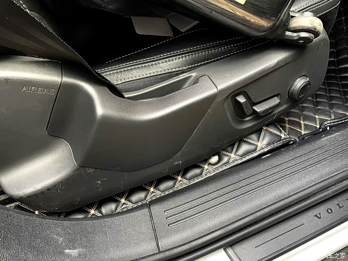

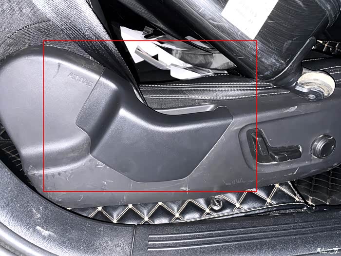

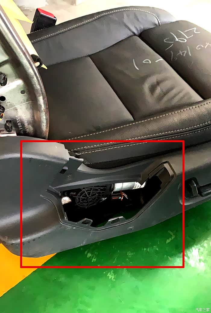

拆完如图

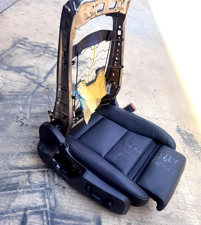

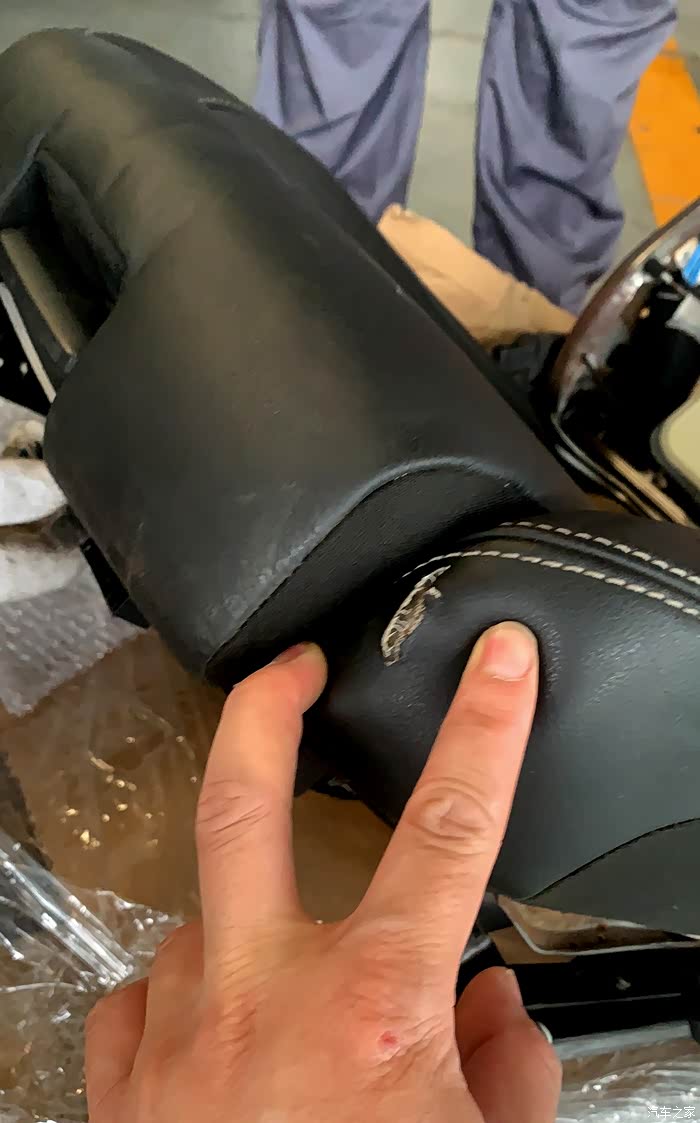

刚好就腿拖款有货,我也就直接定了一个!看起来还将就!
皮套还是有瑕疵

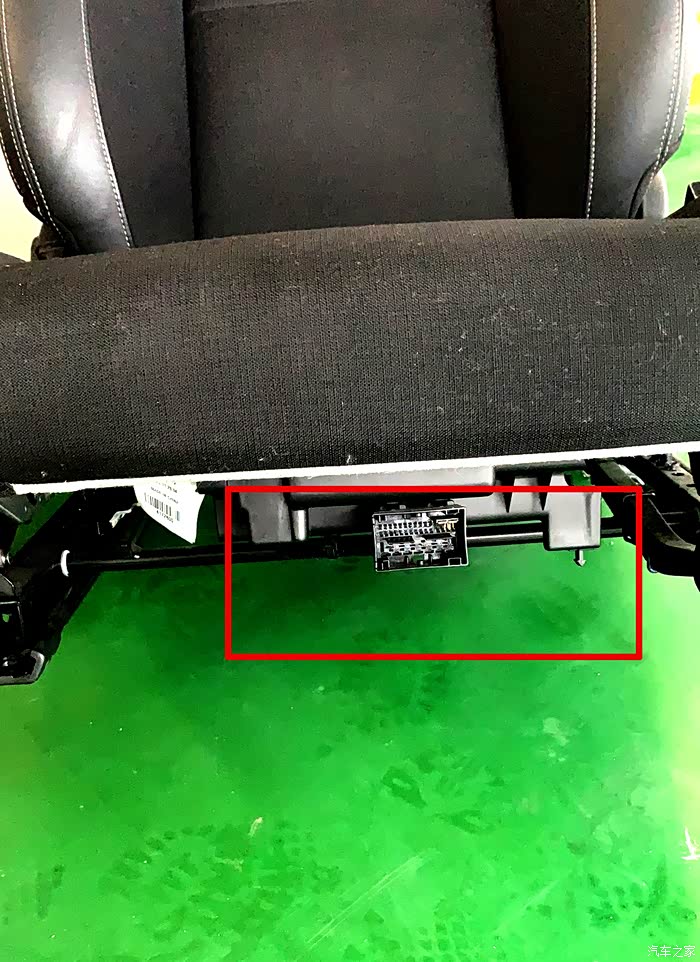

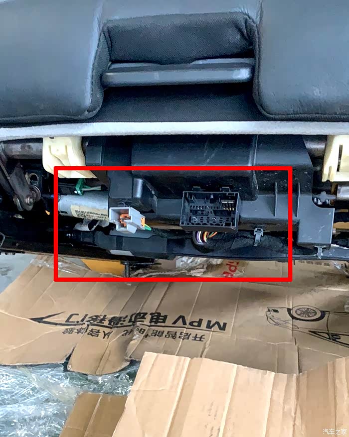

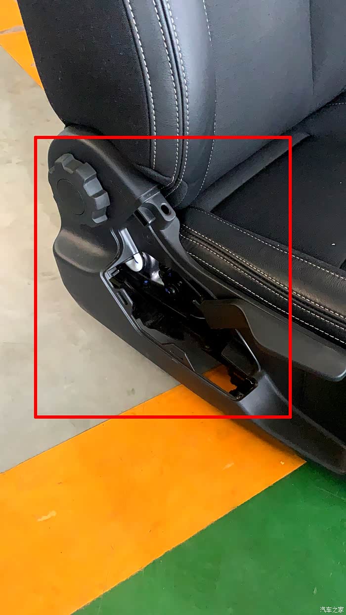

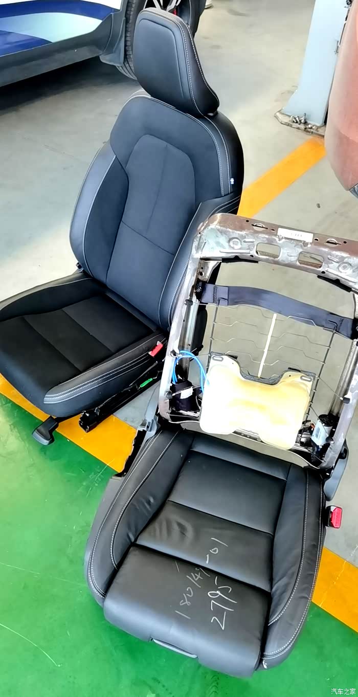

把我的座椅也拆下来,对比下!左边我的原装座椅,右边要加装的座椅!调试了下新座椅,可以用!
每个座椅下面的插口不同,但是不影响主要功能的使用!
一个插孔
两个插孔

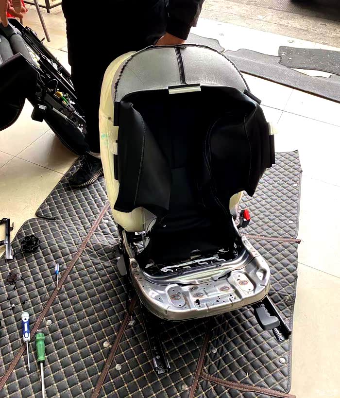

可选一:把自己原装座椅的皮套整个移植到电动副驾座椅上;(我就是选择的这种方式,节约成本,只给了手工费)
可选二:根据电动副驾座椅的型号,重新定做一个新的皮套;(可能费用高些,但更符合电动座椅的尺寸)
皮套
安装成功,原装的皮套放到电动副驾座椅上,还是很完美的!

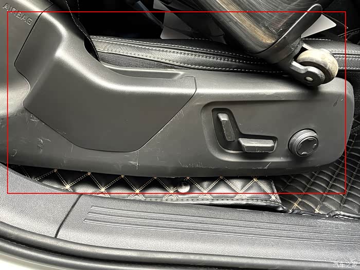

【盖板问题】

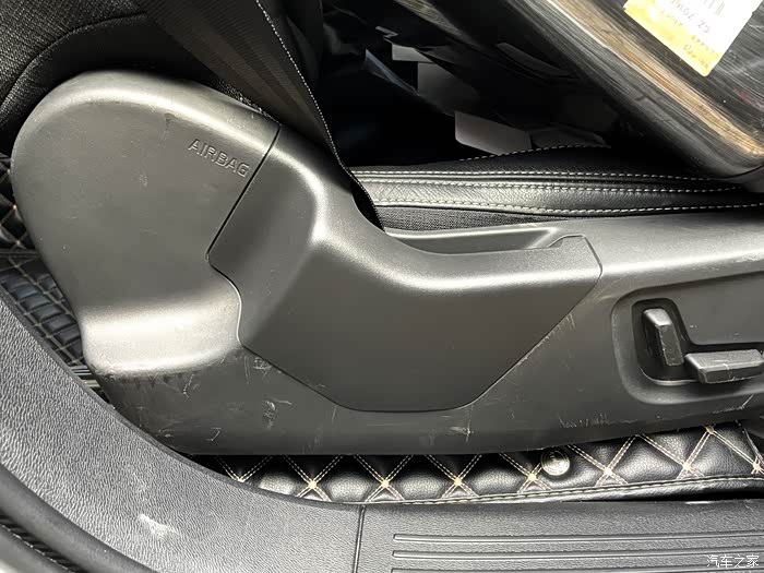

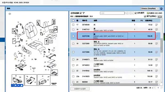

发来座椅没有带盖板,手动副驾的盖板和电动副驾的盖板不通用!
原装的盖板 不匹配
买了个盖板
把盖板安上 哈哈

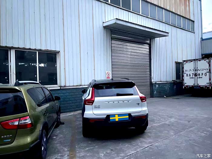

在沃沃专修店远景来一张
