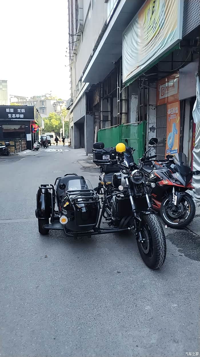

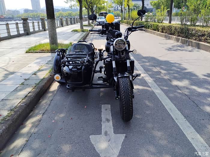

湖北首台闪500+边三轮,试驾体验。
普通停车位可以停进去,但是基本没多少空余了。

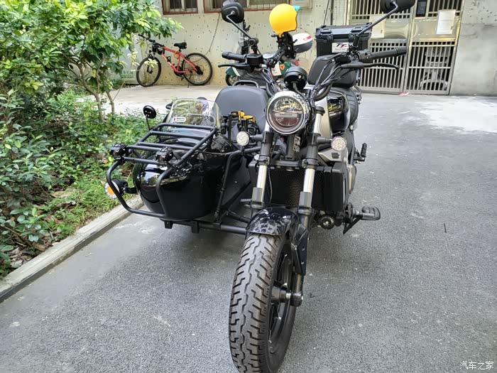

7、闪500的设计缺陷,我找了闪300.闪350.的车友问过。只有闪500的边三轮设计有一个严重缺陷,闪500的大灯比其他几款都要高,这样导致了大灯下面的铭牌与线束会有摩擦,但是不止是摩擦,因为车头需要左右转向,这就导致了非常锋利的铭牌会经常割伤线束,我车300多公里就已经割伤2处线束套了,如果不是我保护的好,可能线束都已经割开。这个就是设计缺陷。只有这一刻车有这个问题,其他车都没有。
