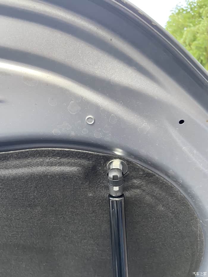

机盖液压扞安装使用有一段时间了,因为没时间,没有及时跟大伙分享安装和使用感受。这液压杆是通过浏览论坛上的车友帖发现的,看着挺不错的,不需投入多少成本,逼格满满提升,也不是说原车的手动撑杆不好,就是缺点逼格。于是乎就要了链接下单。
货到后,安装是非常简便的,可以说会拧螺丝都会安装,不需要打孔之类的。商家也提供了一套完整的安装工具,先把机盖上隔音棉的膨胀卡扣拆下来,膨胀卡扣很容易拆不需要暴力,中间的芯子抽一下就松开了。
再把螺母从旁边的小孔送进去,商家己做好一根小长铁片条能让你把螺母送进去,拧紧螺丝后便又可以抽出来。
把球头上紧就OK了,另外的同样的装法。
底部安那个球头支架就更简单了,只需拧开原来的螺丝,再把球头支架套上去拧紧螺丝就可以了,然后把液压杆套进出上下这两个球头就安装完成了,小伙伴是不是很简单。总体安装顺序,用撑杆把机盖架起来,先安裝好撑杆对面那根,把撑杆放下来,再安装撑杆这边的。我要的是加长款,与原厂升起的高度差不多。
加裴完感觉又提升了一个档次。
