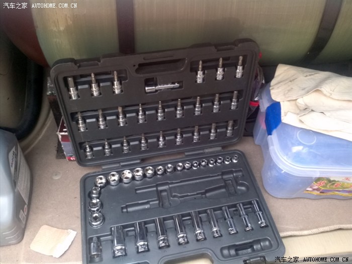

再就是气瓶。这是我的工具盒。气瓶的话北京天海的最好。前几天还看到新闻泰安的一辆出租车自燃了,不是因为改气,是因为油路和电路老化过热。整个车都烧成架子了,气瓶安然无恙。一般的气瓶如果保护得好,汽车报废了,瓶也能用。

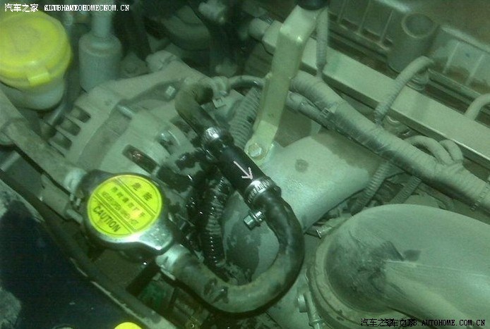

2:天然气的热效率高,燃烧温度大于汽油。好多捷达改气后因为水温偏高,把散热风扇换成一汽大众原厂双风扇。而虎子可能设计有问题,水温上升那是相当慢,冷却系统太给力,好多车不得不加上单向阀。如图:
就算是撞上单向阀,如果不堵车,虎子的温度也到达不了中线。实践证明,改气后的虎子也要装上单向阀,即使是夏天。冬天烧起暖风可以早开10分钟,夏季也绝对不会高温。只是热车时间短了,更舒服了。

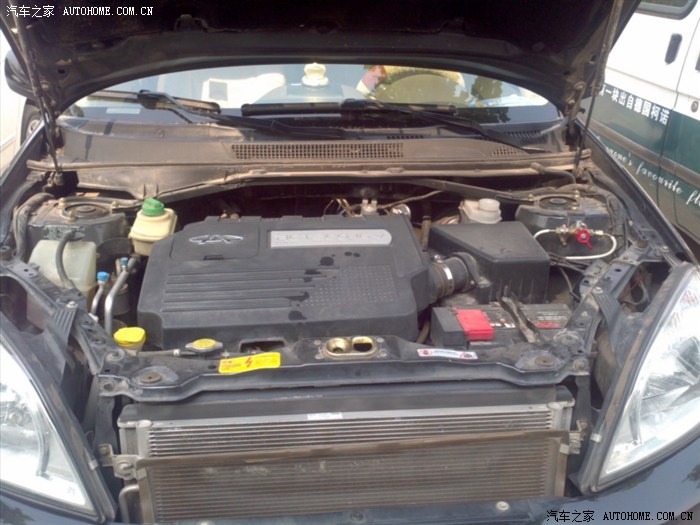

3:瑞虎的发动机仓布置十分适合改气,一点不乱,大家看我的车,有图有真相
很少变动,无需打眼。

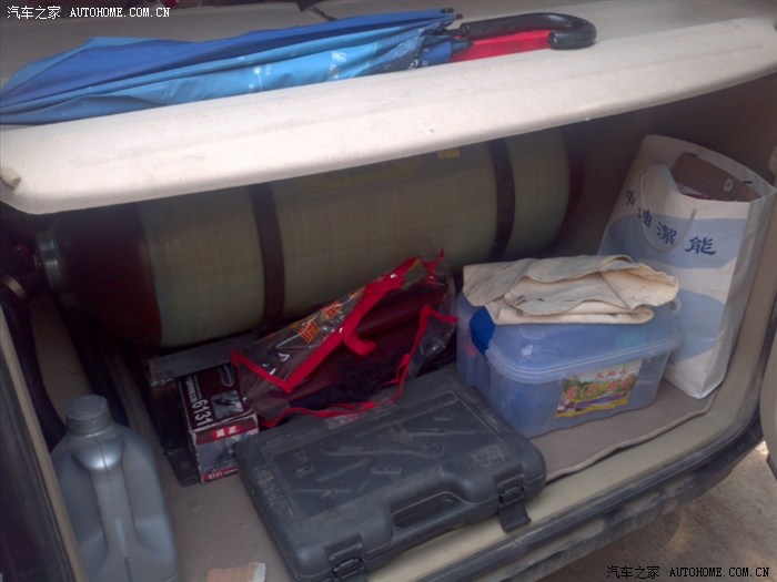

先看图,我车的大罐
专业的角度告诉各位车友,这个气罐的安全性是远远大于我们原车油箱的。首先压力容器出厂时是要经过一定时间火烧,枪击的,油箱肯定不行。其次就物理性质而言,天然气主要成分是甲烷,无毒,没有一氧化碳。天然气的密度小于空气,如果泄漏会立即飞升。汽油极易挥发,爆炸极限是1%~8%,天然气的是4.9%~15%。汽油更容易爆炸的说。所以车友们,加气站要比加油站安全。气站泄漏,气就上天了,油站泄漏,挥发成气体就在我们脚下,够浓度有明火就炸了。

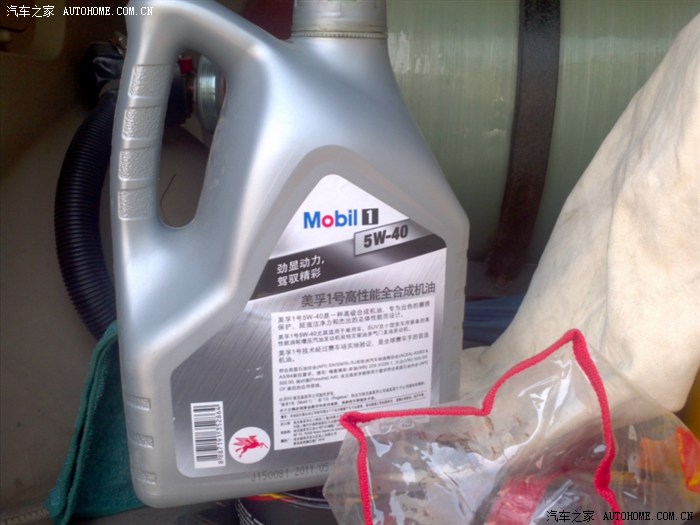

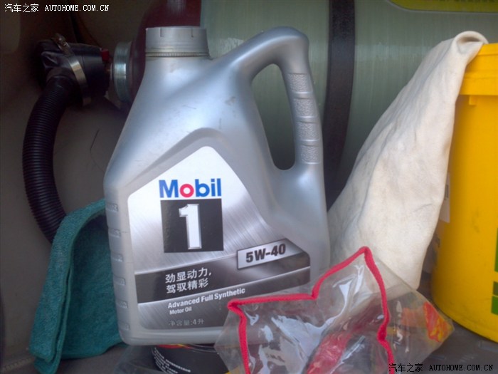

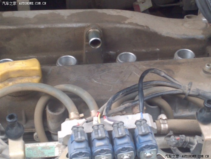

关于对发动机的影响,无非是在进气歧管打眼,但是进气歧管是可以更换的。天然气纯净,不会或很少造成积碳。油改气的车辆用普通矿物油,1w公里一换还是很干净。油改气后的保养和以前没区别,就是多个2万公里更换汽油滤芯,1万公里以上更换机油机滤就是了。本人比较爱养车,用油一般用美孚一号5w-40,一万公里一换。对于积炭,发动机噪音,油耗还是有很大作用的。上图:
在这里我要告诉各位车友,acteco国产发动机千万不要迷信30的机油。尽管5w30的机油能大幅减少油耗,增加动力。但是国产发动机的间隙还不如鬼子车,这么稀的机油在高温环境下,比如夏天长时间行驶,爬坡,很容易使油膜产生破裂造成瓦轴的干磨损。这就是为什么用5w30机油的车友长期行驶发动机声音变大的原因。再者用5w30的车友早上起来打火时,排气管附近异味大,是因为车凉,活塞还没有热胀到和缸壁的最佳间隙,会烧机油的。

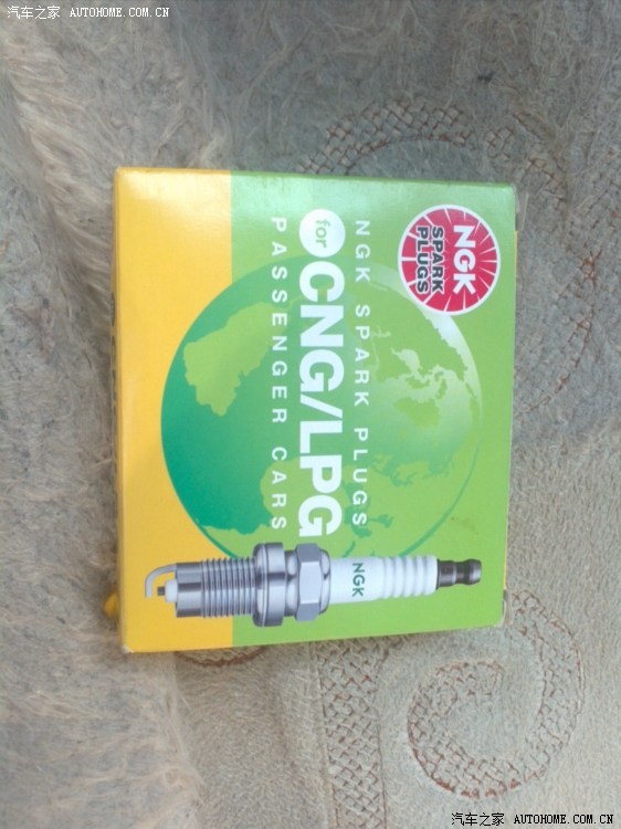

另外为了保证有该其后的动力,应该更换火花塞。我刚才说了,天然气燃烧温度高,天然气专用的火花塞耐热是很好的。最主要的是汽油450度可点燃,天然气需要650度。这就要求火花塞要有足够大的火花。一般火花塞无法完全点燃天然气,也是油改气后低转速扭距地的原因。
经过反复试验,这个火花塞最好,上图
不贵17一个,日本原装进口的。换上后动力大增,直接暂时打消了我改1.8的念头,气耗大减,每公里不到2.5毛。

多点喷轨,电线是连接燃气电脑的。燃气电脑与原车电脑连接,精确控制喷气时间。有这个喷轨属于多点,将天然气直接喷射进进气歧管,动力影响不大。
边上图边解释

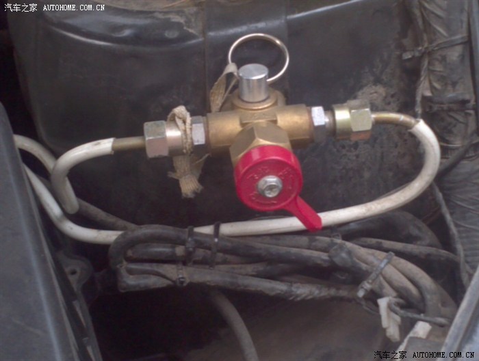

上图就是充气阀,需要注意的是,很多车友加气完毕后,加气工为了省事,并未将充气阀密封塞塞到底。这样一般是没有问题的,只是充气阀坏了时没法密封导致漏气。一般来说,充气阀坏了的几率几乎为零,密封橡胶圈老化现象还是有的。

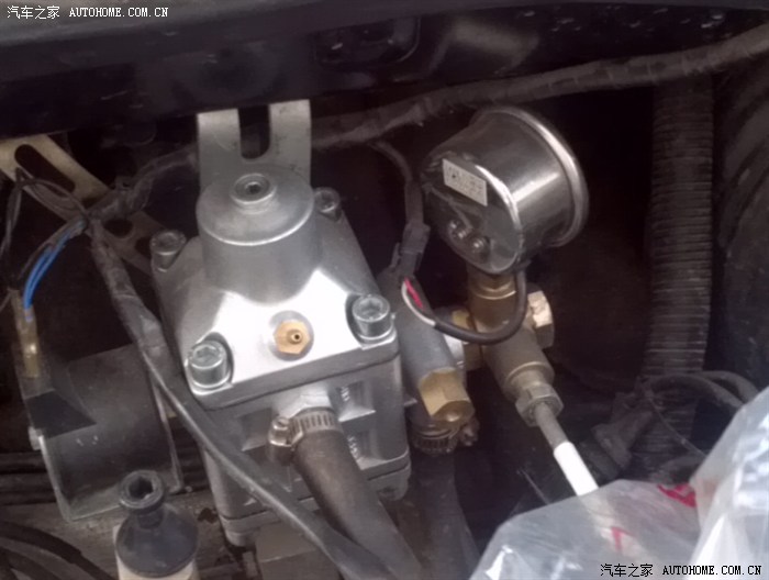

上图为减压阀,减压阀的好坏直接影响改气效果。一般有国产,意大利产,阿根廷产。没有悬念国产的最不好。但是还是建议车友选择国产货。因为现在的国货质量还可以,尤其是成都产的,进口货容易被改装厂忽悠,且减压阀3年5年的都容易坏,进口的成本太高。
关于减压阀的调节顺时针减小,逆时针增大。所谓减小与增大,指的是减压阀将天然气减压后的压力大小。压力越大动力就越大,消耗燃气就多。但并不是压力调节越大,车越好开。如果减压阀压力过大,很可能造成燃气密度过大,不容易被点燃,引起顿车或者放炮回火。合适就好。所谓合适,就是先将减压阀调整至很小,直至无法正常加速,然后慢慢调大,直到刚刚能够是转速平稳升高至红区。这样就能达到动力与气耗的平衡。

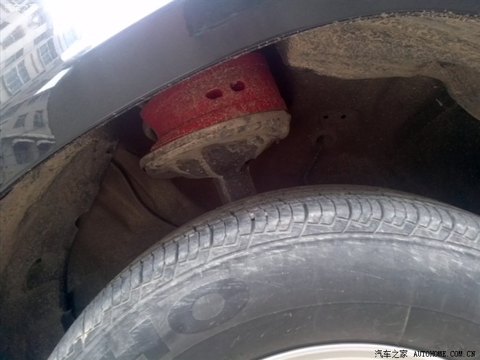

这是前轮,后轮没拍。车后边加个大罐,提高提高减震也好。有钱人换硬弹簧。

多点的话效果还是杠杠的,开起来几乎感觉不到差别。有朋友说改气后低转速扭距小,拉人多了,爬坡感觉不爽。很大程度上是因为点火系不行,一定换成ngk天然气专用火花塞试试。再者,我说动力很好是相对于改气前烧油,咱们的虎子1.6 481f貌似动力本来就一般。我一只也有改1.8的打算
