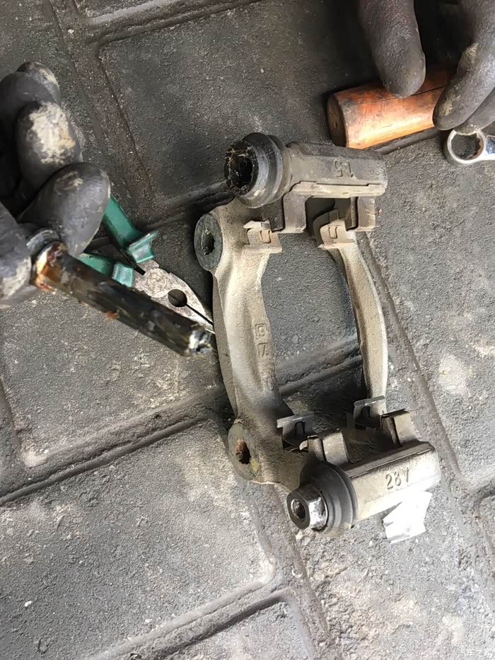

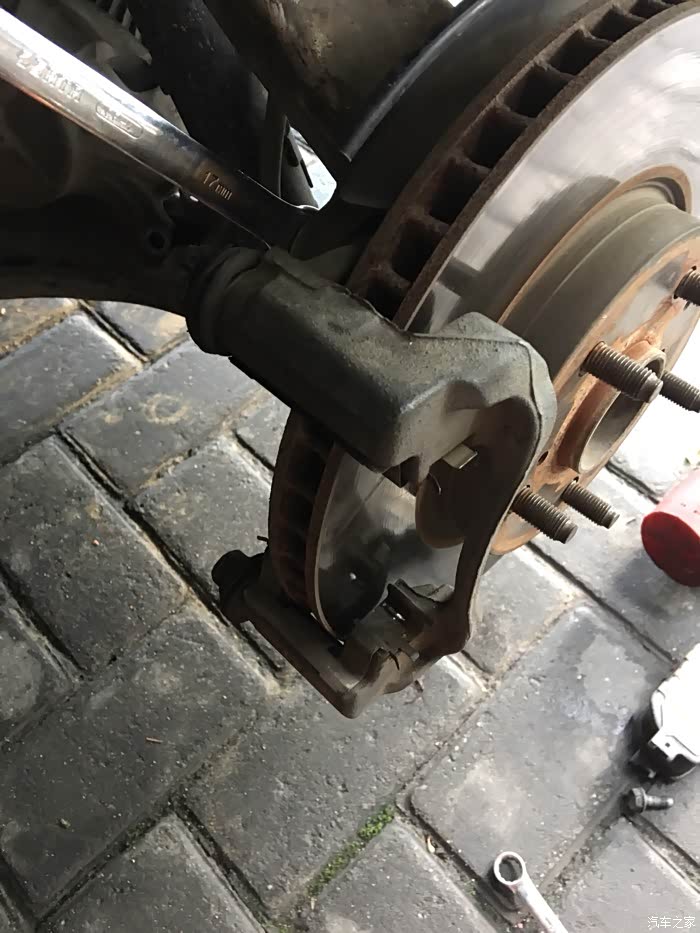

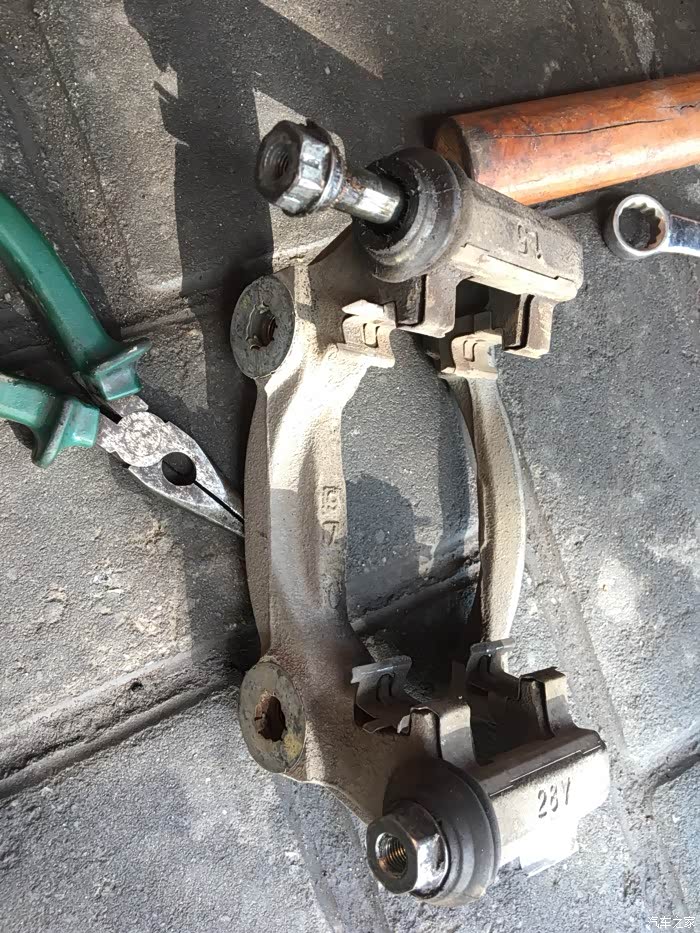

2010年的姥姥锐经过小颠簸路面时,右前轮总是传来金属碰撞的异响,不影响操控,但实在很烦。之前更换方向机总成、减震器、顶胶,下摆臂球头、问题依旧,曾经打算放弃了。最近经过两天认真的开窗感受,基本确定了困扰多时仍一直查不出来的异响来自刹车卡钳。去到汽修店我说了我的猜测,师傅拆开检查后基本证实了我的判断,不过没有单独的插销和鲍鱼配件,只能换分泵和鲍鱼总成,果断更换原厂总成。一颗小小的插销折腾了我几个月,异响总算是解决了。经验分享给大家参考
