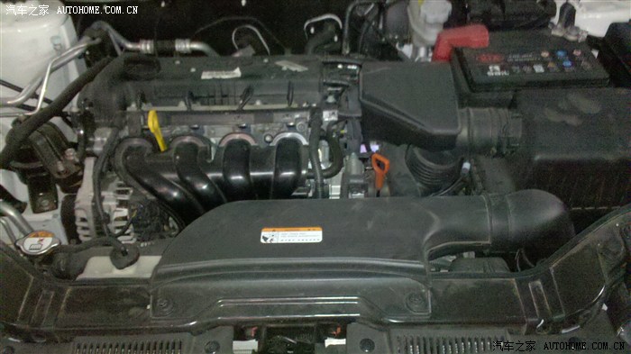

   "发动机异响,转速到1600转~1800转的时候就出现,冷车声音略小,热车声音大,声音为哒哒哒。。。4S店说升级系统可以解决,但是油耗会升高,不建议升级"
    受之前车友的提示 ,决定找4S更换发动机的变速箱机脚垫,结果4S没货,要求订,让我等了三个星期才把机脚垫订货来,果断满怀期待的去换,结果浇了盆冷水,声音还是出现且依然严重。

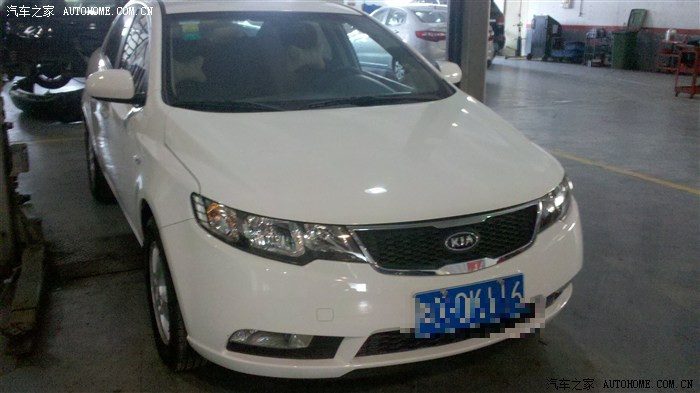

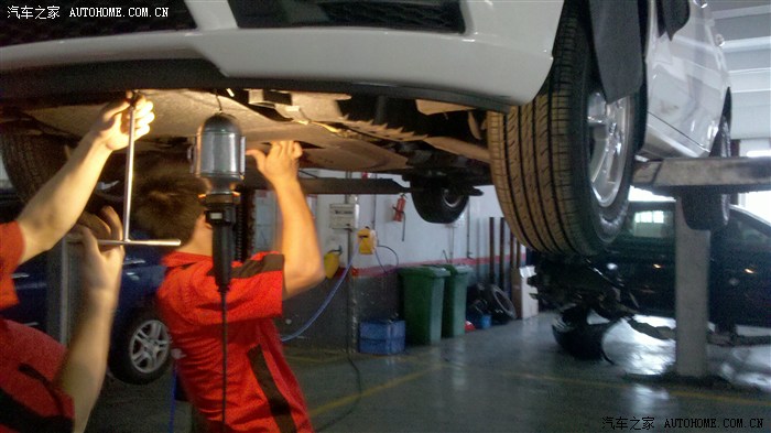

车子进入4S维修车间,这马赛克打的没水平啊

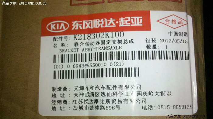

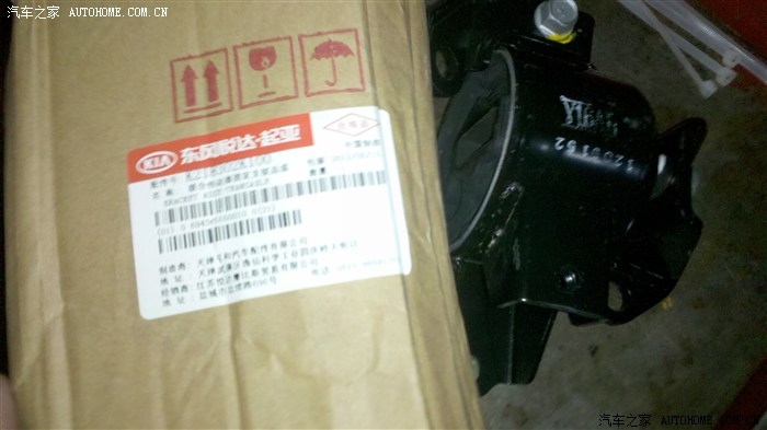

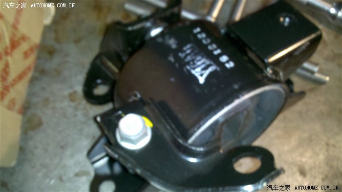

这就是传说中的机脚垫(发动机变速箱的),学名为联合传动器固定支架总成。
小福被吊起来了

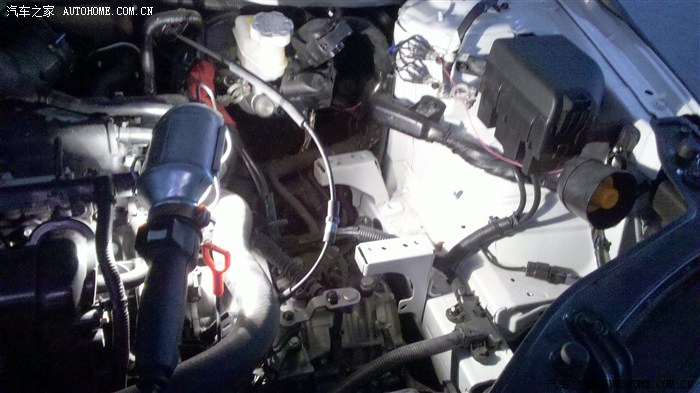

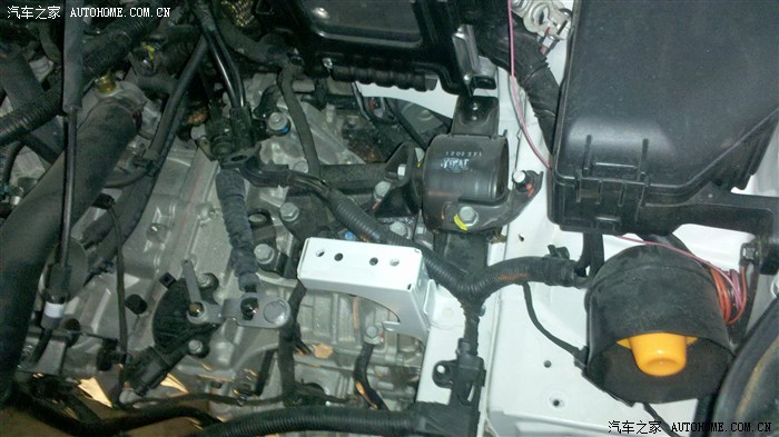

旧的机脚垫被换下过程:图正中间偏右的位置就是变速箱机脚垫了啦
然后维修师傅再把新的换了上去,换好之后内部图:
 换好了去外面跑了几圈,异响照常有,宣布此次维修失败。。。
