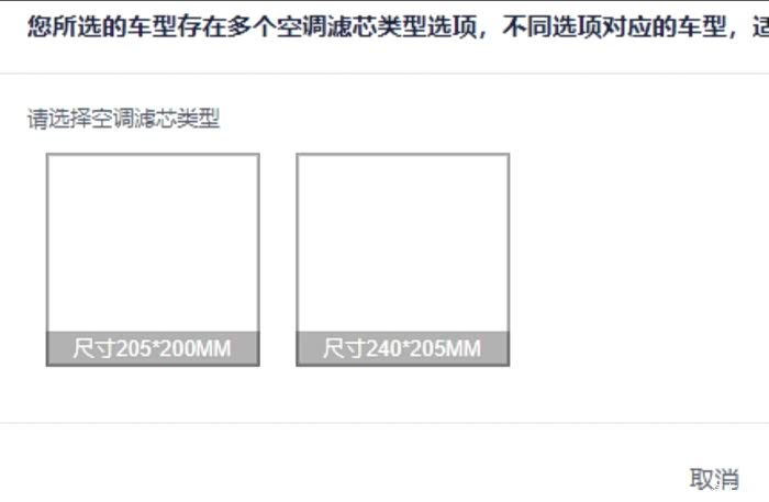

想想空调滤芯也是一年半没换,直接网上下单自己动手更换,关于空调滤芯品牌我建议还是选大牌(曼牌或马勒)。
我选择的是曼牌的空调滤芯,选择之前一定和商家沟通好车型和尺寸。我第一次就买错了,后面我会详细讲到。

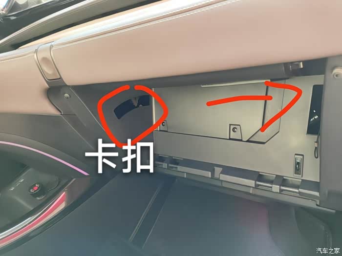

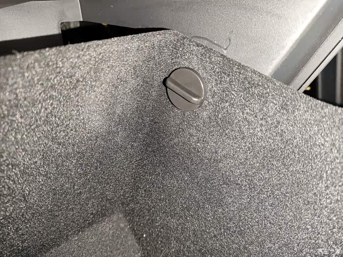

②扶手箱两侧各有一个固定卡扣,反方向转动它们,可能要用点点劲,松动后直接拔出卡扣。

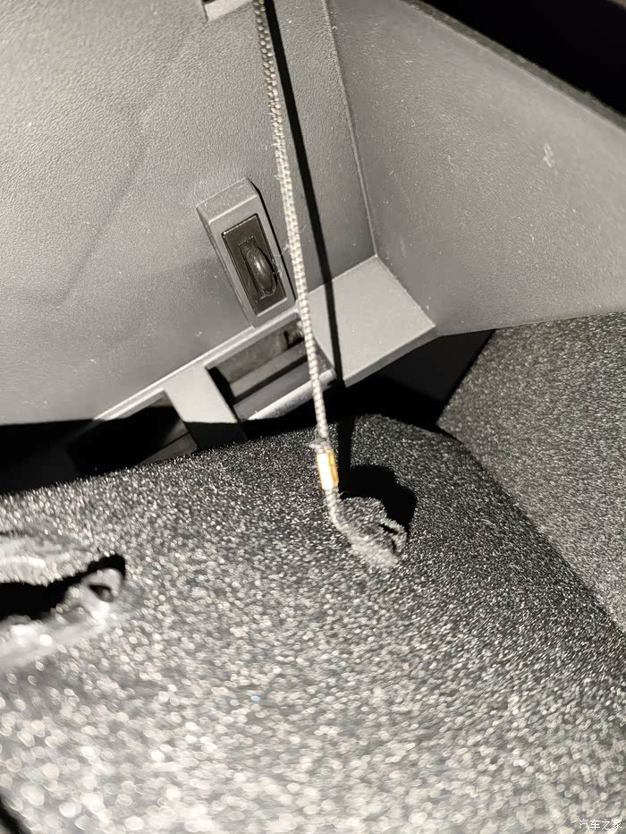

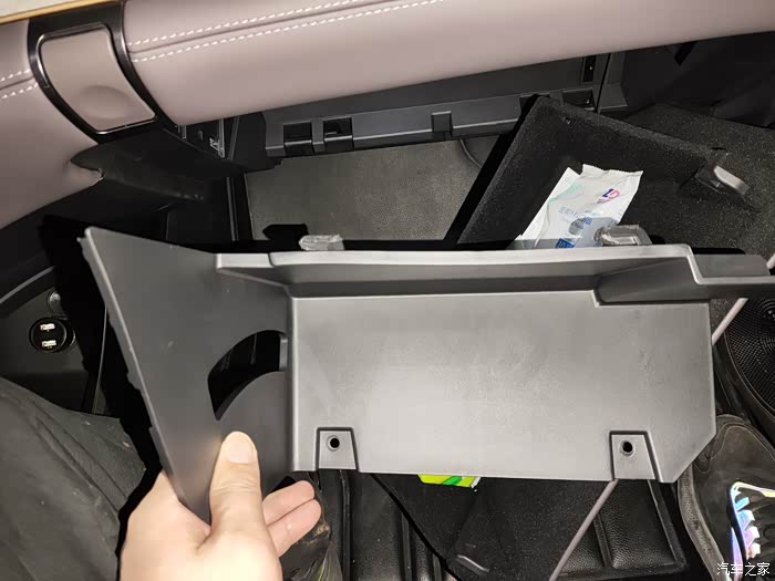

③扶手箱有一根安全绳连接,可以把绳子松开,不松把扶手箱发旁边也行。

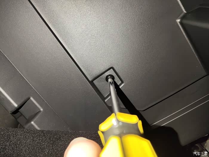

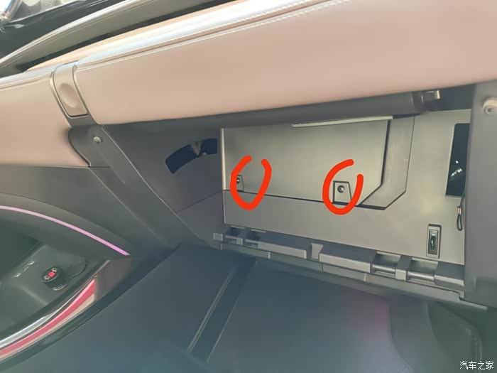

④取下扶手箱,把其放在主驾座位上,现在可以看到以下画面,正面有两颗十字螺丝,用起子转下即可。螺丝卸下后妥善保管(切记)
⑤由于上面这块盖板的左侧是卡在凹槽里面,需向右用点点力气拔出,这个盖板拿开后,里面是个敞开的空间,千万别掉东西下去(切记)

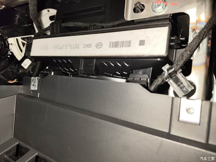

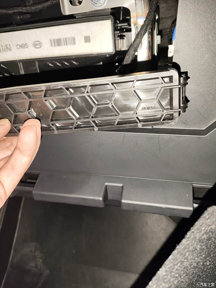

⑥取下这块盖板就可以看到空调滤芯的位置,上面还有根固定盖板,固定盖板右侧有个卡扣,双手扶住,右边用点劲拔出

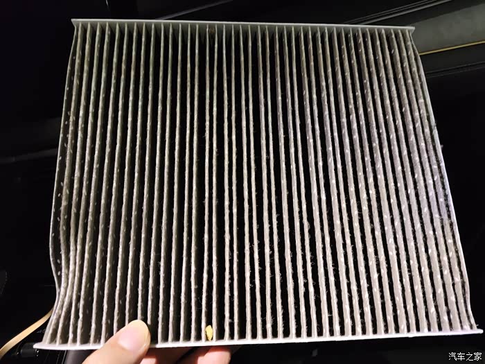

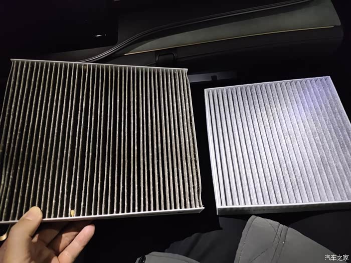

⑦取出空调滤芯,真的很脏,再对比下新滤芯发现形状不一样,此时心里一万个草泥马,更换只能终止。

①经过了解护卫舰空调滤芯有两种规格,下面是曼牌的尺寸,护卫舰07 100公里是选择240*205MM也就是长方形的,另一种正方形的我估计是205公里长续航版本的
②安装新滤芯前,先把安装空调滤芯接缝的地方用抹布擦一下,滤芯上有箭头方向告诉你正反,没问题就可以把新滤芯塞进去,
