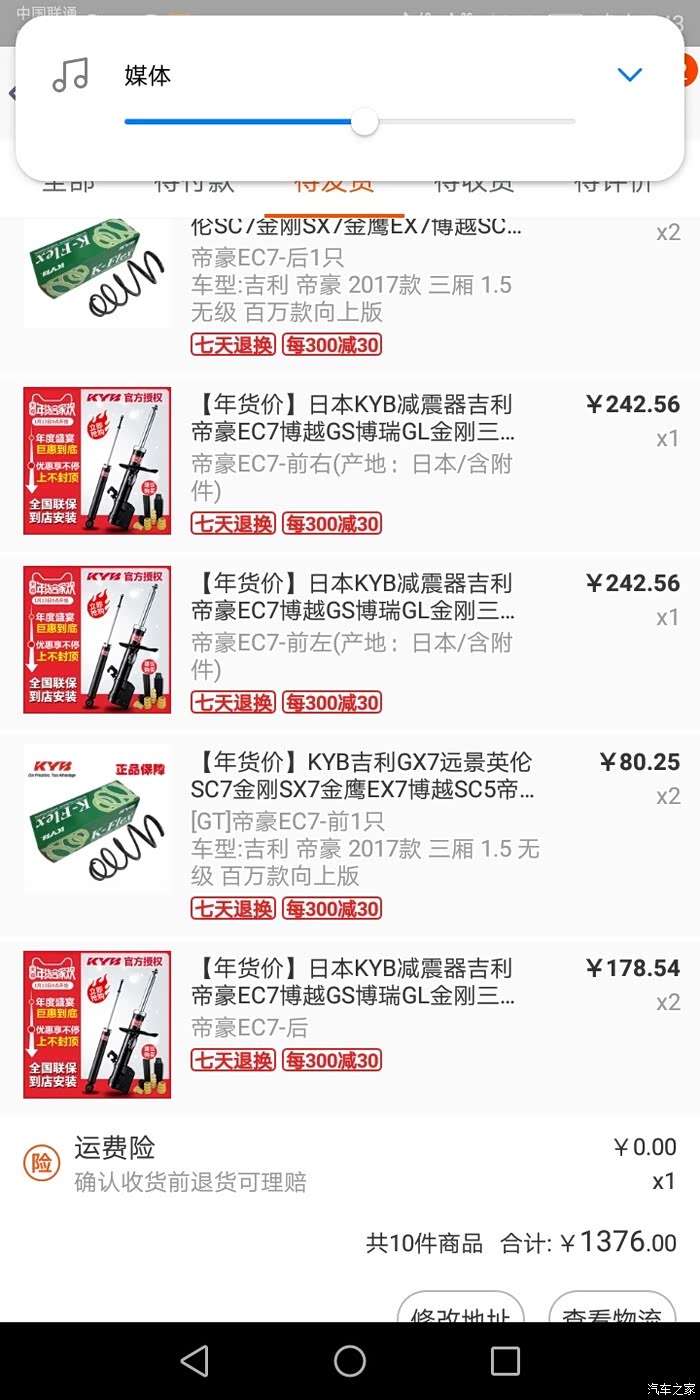

到货

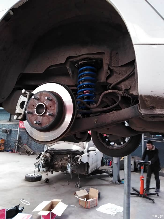

后轮
后轮有两个垫片孔径是十个的,要扩大,扩成十二的因为新减震比原车减震要粗。两边一共四个

我不对比了, 这套减震有逻辑。开始说了弹簧比原车长,避震筒比原车要短。现在小颠簸主要是弹簧在工作,大颠簸避震筒主要工作(避震筒比原车***,回弹快)。这样在过大坑能支柱车身,过长的弹簧和较硬避震筒搭配。让你有一种德系车的感觉。 总体来说跟卡罗拉比较像(开过朋友的)整车都是花冠的kyb减震。前面是日本进口的,后面的是国产的。再多说一句帝豪是丰田花冠借鉴来的。全部费用减震1400工时费300 排着良心建议大家换了。原车减震毫无逻辑
