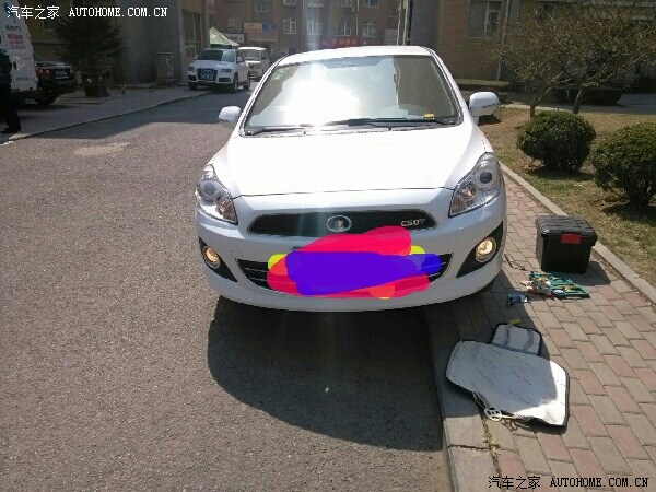

突然发现,有个雾灯不亮了

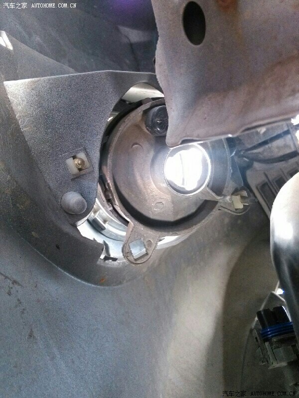

就是从这个缝隙,直接掰开,用手换的
里面那个白洞,就是拆下来之后的雾灯口
手机放里面拍的,更清楚

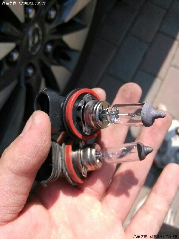

原车飞利浦,H11
新旧对比

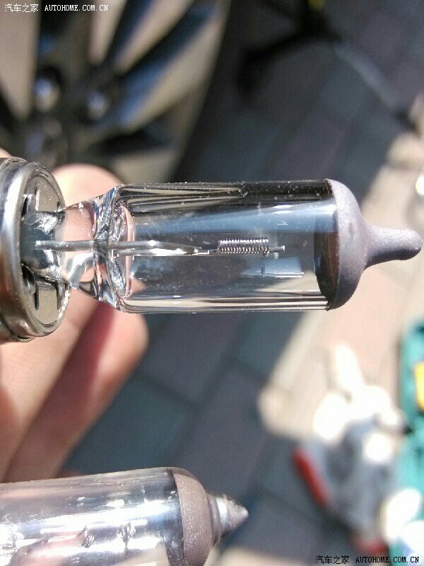

旧的,飞利浦的灯丝断了
