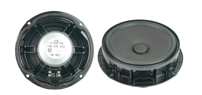

15-18一汽大众原装低音喇叭,某宝全新单价30-60不等
上图为15-18一汽大众速腾原装配套喇叭,供应商为4KX(吉林航盛),零部件代码为16D 035 453,仅一汽大众有此配件。装配于一汽大众宝来,蔚领,速腾三款车上。经过大众EPC资料对比,确定我们要更换升级的喇叭为5C6 035 454A,看下图

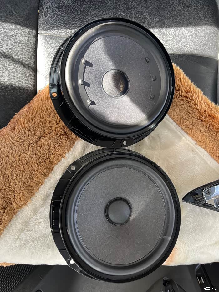

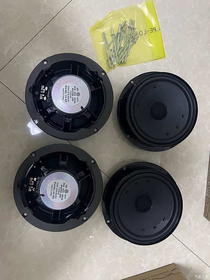

两款扬声器对比,上为PSS,下为原装吉林航盛
对比两款喇叭,我发现了以下几个特点
1:PSS喇叭的橡皮边比较柔软,厚度较厚,形状圆润,原装喇叭可能因为年代寿命问题,橡皮边较硬,且形状不太圆润。
2:两只喇叭用手感觉重量差不多。
3:PSS喇叭中间的防尘罩是黑色塑料网的,可以看到里面的铁芯,原装喇叭则是不透明的纸
4:纸盆厚度相差不多,原装喇叭纸盆背面为粗糙纹理,PSS为平整面,PSS纸盆行程较原装喇叭长。
5:纸盆材质略有不同,PSS喇叭纸盆材质含较多纤维(可能是羊毛)和闪亮的金属物质,原装喇叭则没那么多。
6:PSS喇叭的橡皮边形状与原装喇叭不同,多了两个耳朵。
7:PSS喇叭的底部密封圈为平整的泡棉密封胶垫,原厂则为不平整的类似泡面密封胶圈(材料未知)

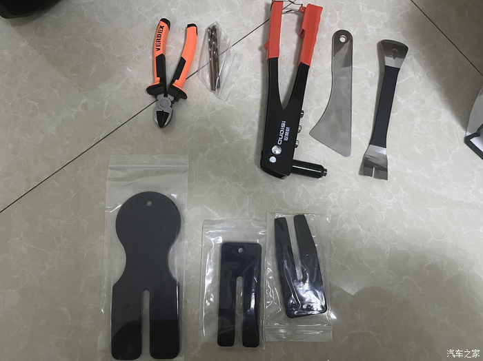

以上为所需工具,上面一排为斜口钳8.5米,6MM锋利钻头5米,铆钉枪7米,翘板1 5米,翘板2 5米,下方三个黑色工具为大众原装楔形工具T10383三件套25米,共计55.5米

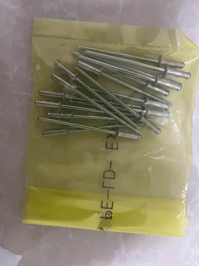

必须使用大众原厂扬声器专用抽芯铆钉,他有几个特点:
1:铆钉质量好,铆接牢固
2:铆钉外壳为铝制,不会损坏车门空位,防锈
3:铆钉膨胀整齐,容易拆卸。
1:铆钉质量好,铆接牢固
3:铆钉膨胀整齐,容易拆卸。
可见铆钉铆接平整,无变型,虚铆。铆钉芯处断裂整齐,总体铆接效果非常好。

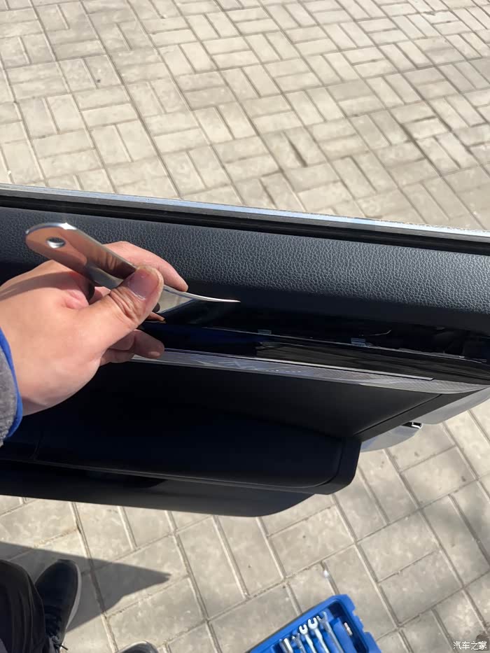

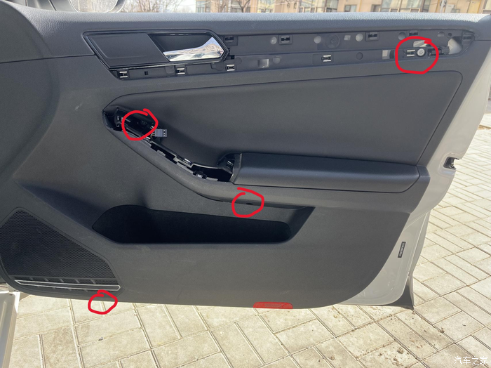

以右侧车门为例,拆掉最上面的氛围灯装饰板和把手开关,拧掉4颗螺丝可完成初步拆卸,前两门螺丝4颗位置一样,后两门3颗螺丝位置一样,但后两门无需拆装饰板,因为装饰板下没有螺丝。
拆掉氛围灯

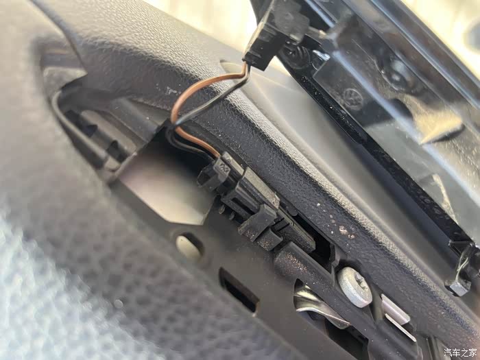

拔掉氛围灯插头

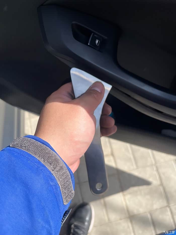

拆掉门把手玻璃升降器

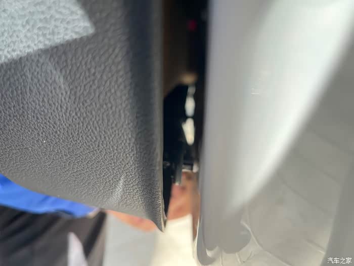

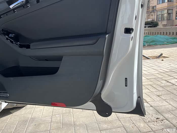

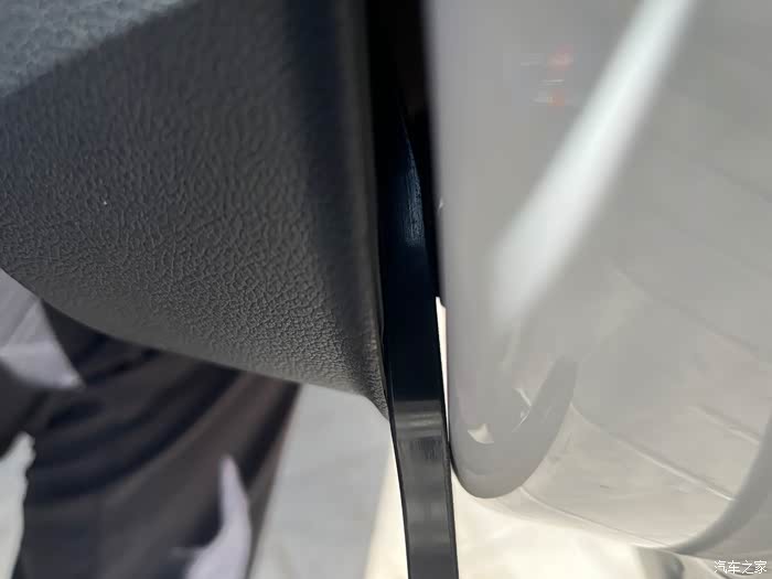

将T10383大板由此处插入,解锁此处门板卡扣

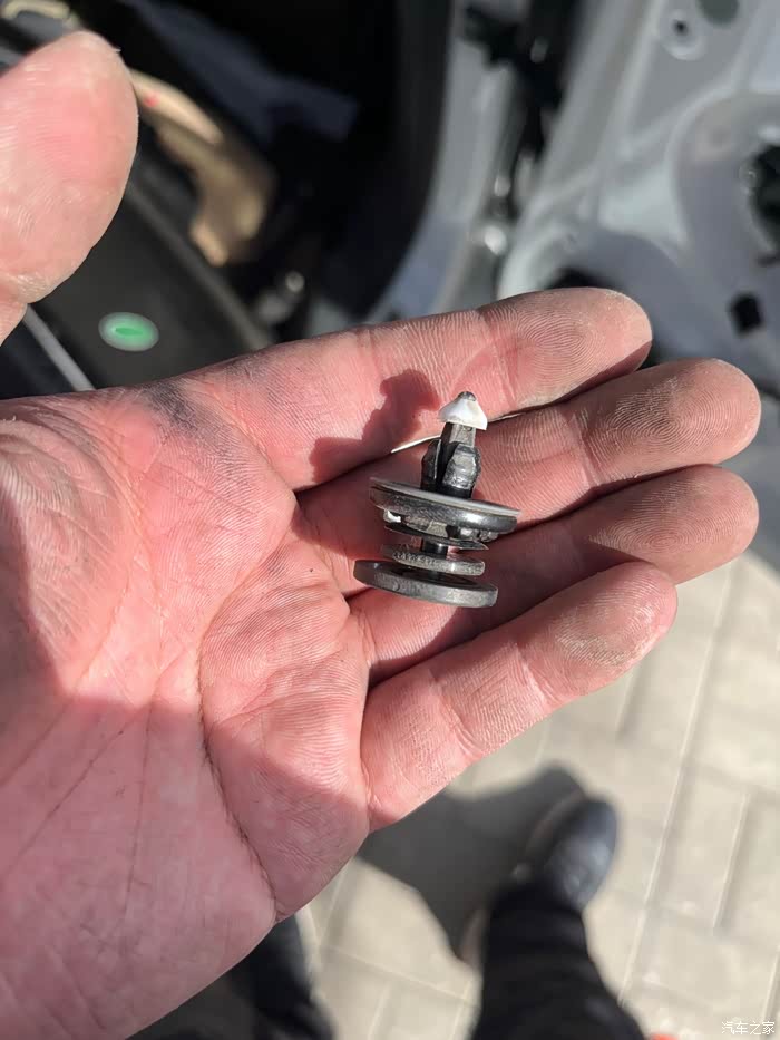

楔形工具插到底,听到嘎达医生可解锁卡扣
可见卡扣到底,解锁成功,卡扣自动退出安装孔
插入小楔形工具,依次解锁其他多个卡扣
此为卡扣解锁状态
此为卡扣锁定状态
T10383解锁卡扣原理

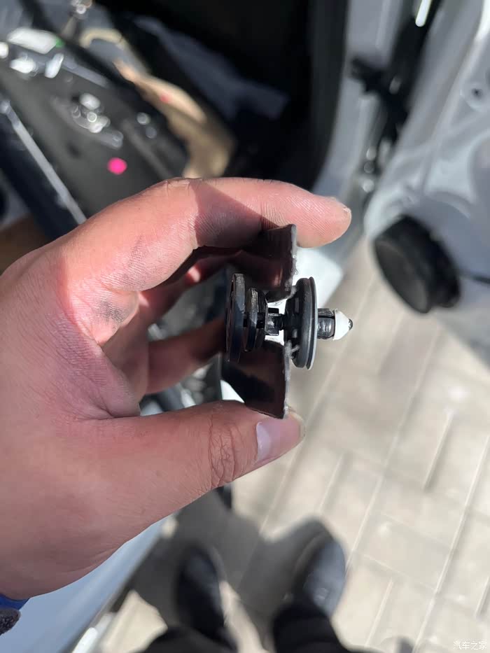

再次提示,请勿生拉硬拽门板,否则损坏卡扣,严重时损坏卡扣底座,必须使用专用工具可做到无损拆装,该卡扣一汽大众4S店售价7元一个。

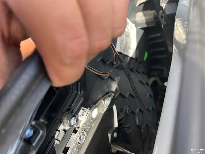

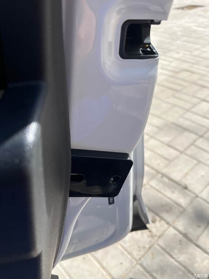

拔掉所有插头

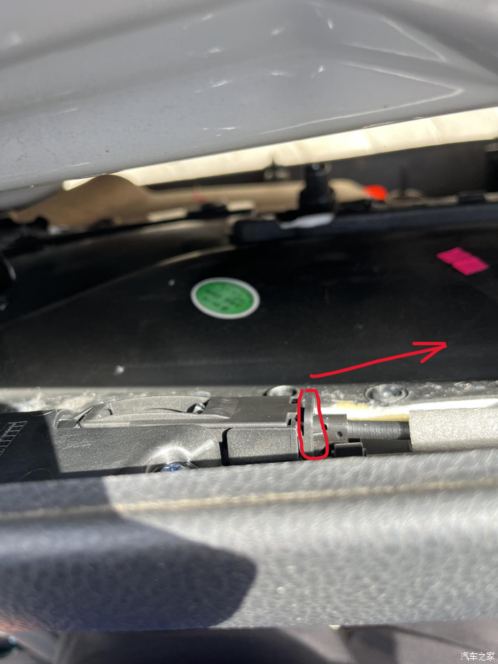

卡子往右板即可轻松取下门把手拉线

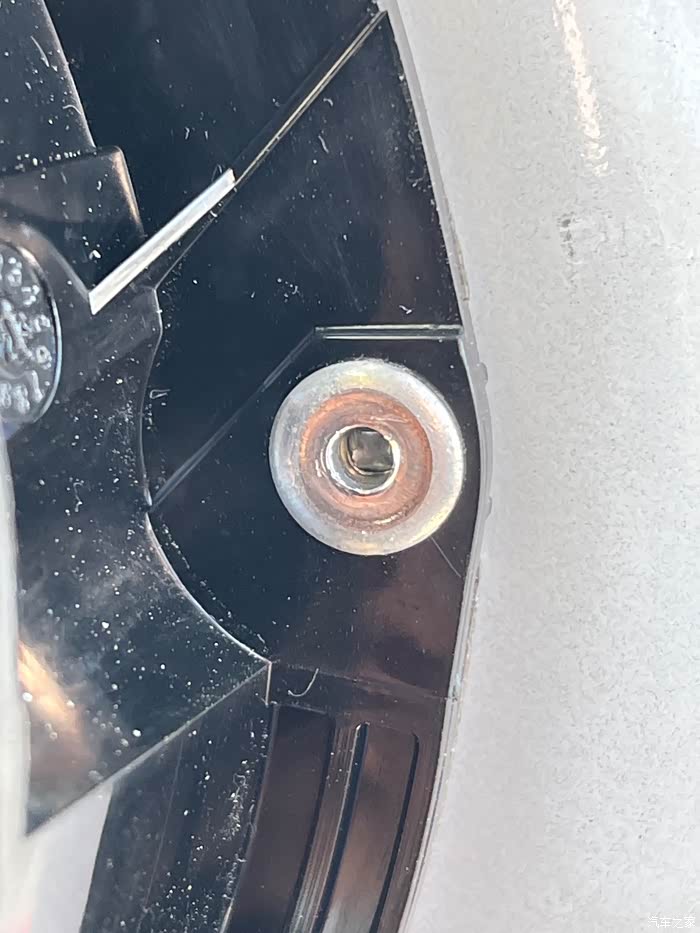

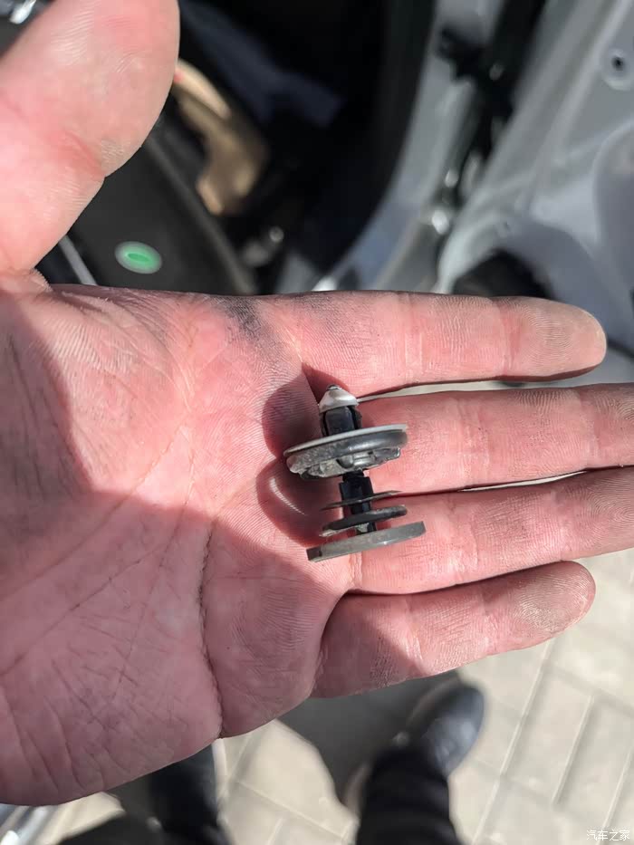

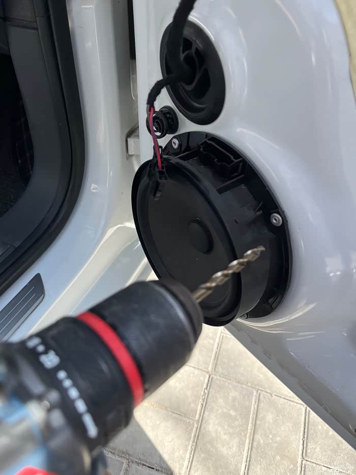

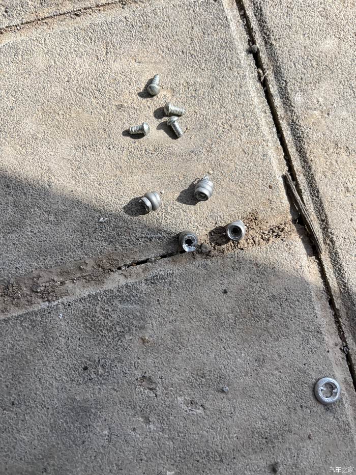

直接用电钻配合锋利的钻头钻掉4颗铆钉头

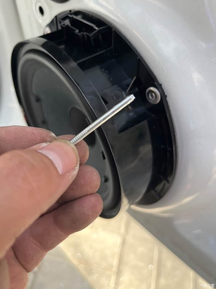

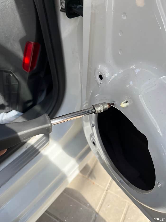

这里去掉扬声器后铆钉尾巴会卡在车门上,我采用的方法是这样的
1:将铆钉壳钻掉一半,露出铆钉芯
2:用螺丝刀将铆钉芯敲出(如图)
3:继续钻掉残余铆钉颗至车门安装孔
4:用改锥将铆钉尾巴砸出即可
1:将铆钉壳钻掉一半,露出铆钉芯
2:用螺丝刀将铆钉芯敲出(如图)
3:继续钻掉残余铆钉颗至车门安装孔
4:用改锥将铆钉尾巴砸出即可
取出的铆钉芯和铆钉壳
