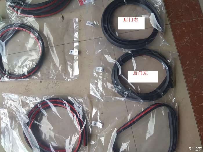

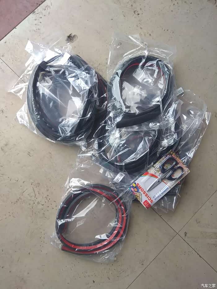

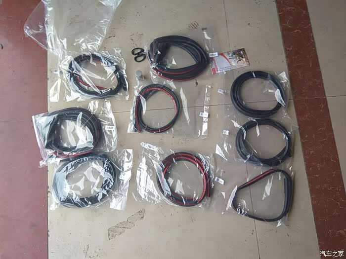

这是卖家寄来的产品,汽车密封条一共有2钟方案可供选择,一种是59元的4门密封,一种是88元的全车密封,西瓜选择了88块钱的全车密封。
从盒子里面倒出来的东东。

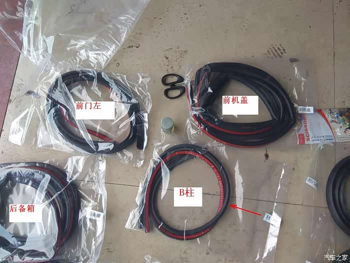

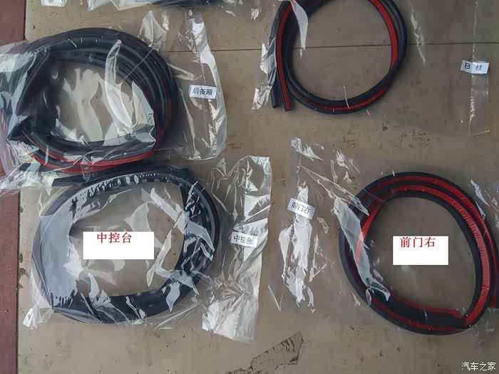

散开来摆整齐看看,共9处密封条

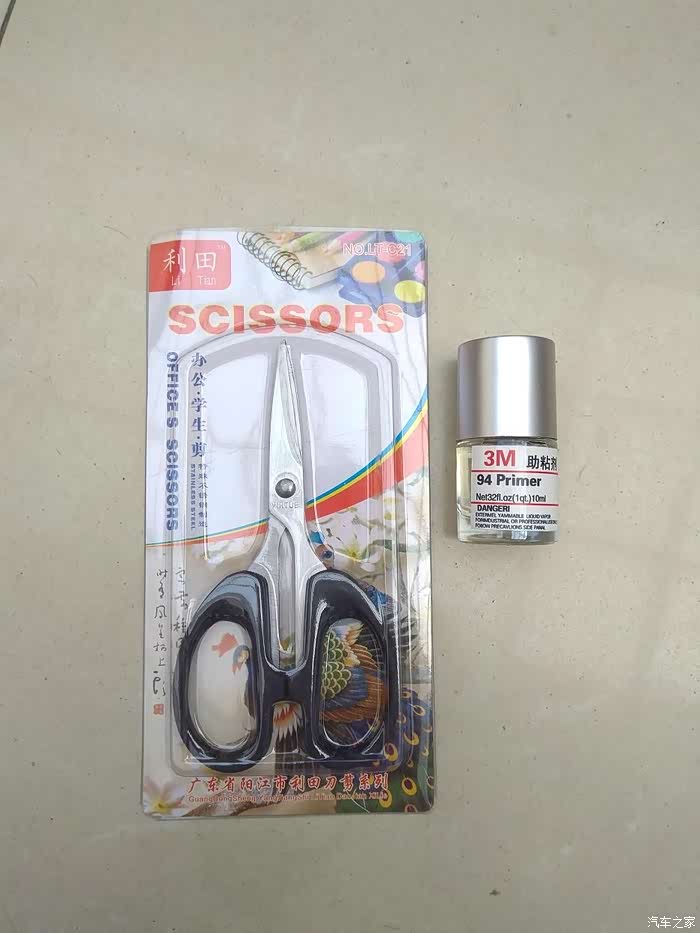

要用到的小剪刀和胶水(胶水其实没用到),其实还送了块小毛巾,西瓜没拍出来

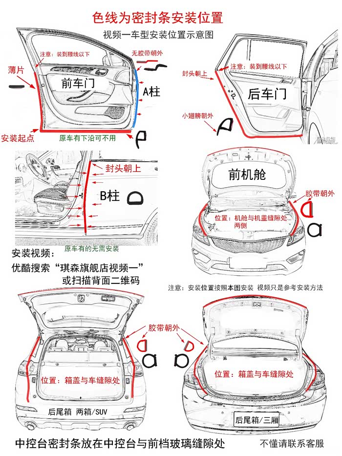

老板给了2张密封条粘贴位置图,这是通用型图
这是乐风专用图
方便大家看各部位的密封条,西瓜特地拿红字标出来了
这是后门右和后门左
这是中控台和前门右

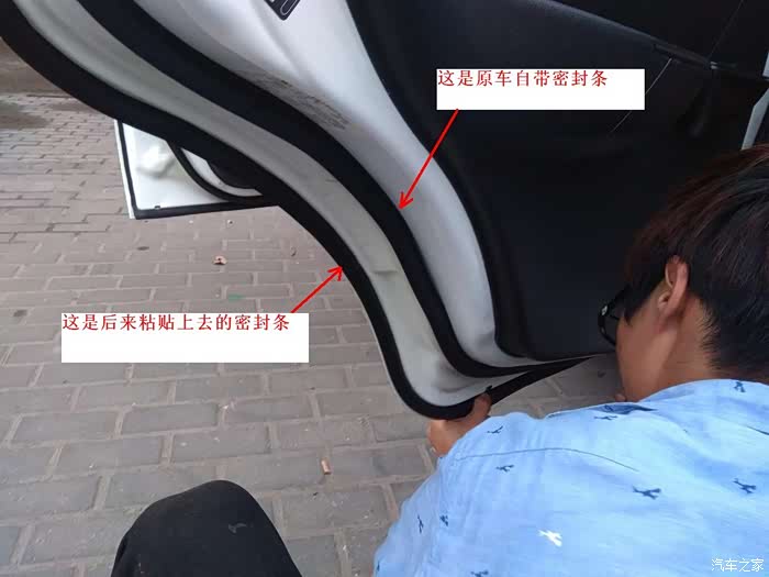

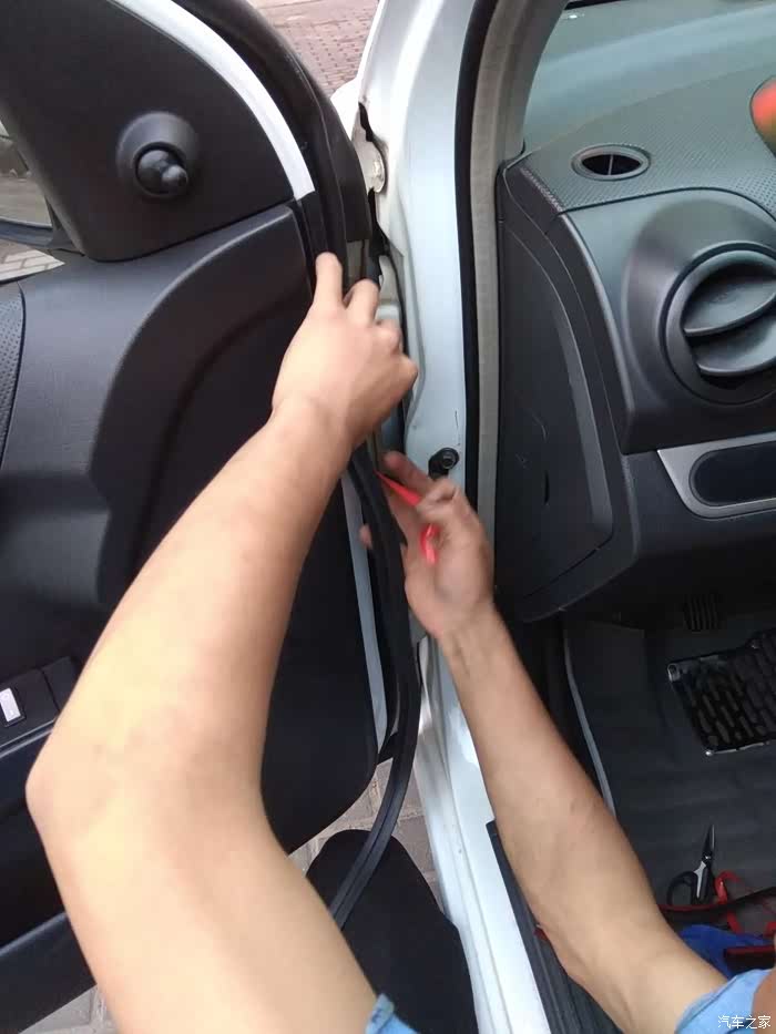

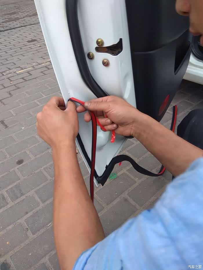

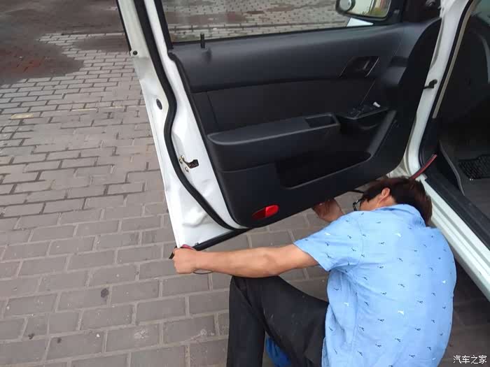

老板开始开贴,首先贴的是主驾驶门,先试着丈量下长度。由于西瓜以前没见过没操作过,以为是挺技术的活,其实就是按照图纸贴橡胶条。据老板说,以前也有一辆林肯和凯迪拉克来贴过,但是由于他们所购的密封条粘性不好,所以不久之后就有部分密封条脱落了,西瓜希望这个密封条时间能久些。

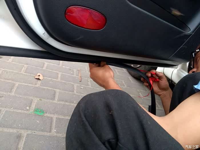

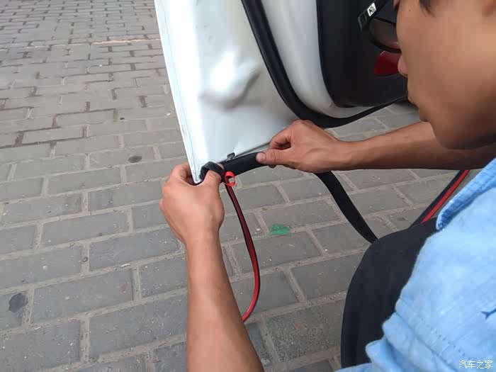

正式开始粘贴,粘贴前得先用干布头擦干净粘贴部位,然后撕掉红纸就粘上去了。
老板在贴下沿
这是往上面走,其余几扇门也基本上是这个操作。
这是在贴左后门处,配合原车的密封条,还是挺好看的。都双重密封了,防音防尘效果应该有改善吧。

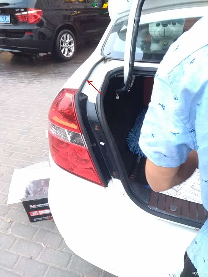

后备箱一侧已经粘好了,见红色箭头处

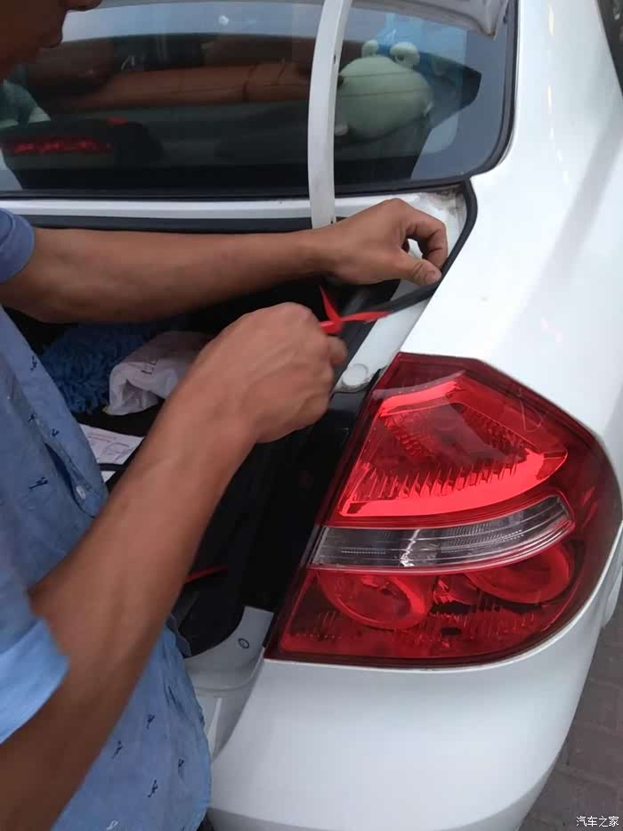

贴后备箱另一处

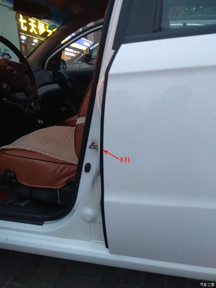

B柱也贴好了,说是B柱,其实是B柱下面

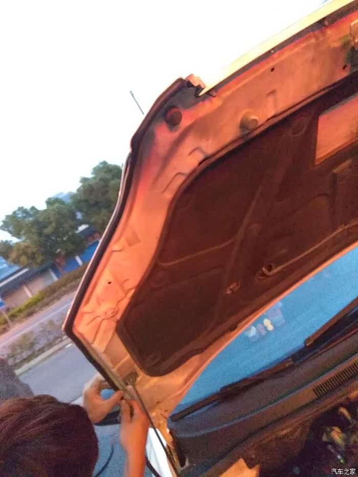

这是在贴的是引擎盖,由于天色已晚,所以拍出来的照片有些发红。贴中控台的密封条时,由于天气晚了,西瓜要帮忙打灯光,所以没拍到。全车贴下来耗时40多分钟,老板收费25元。

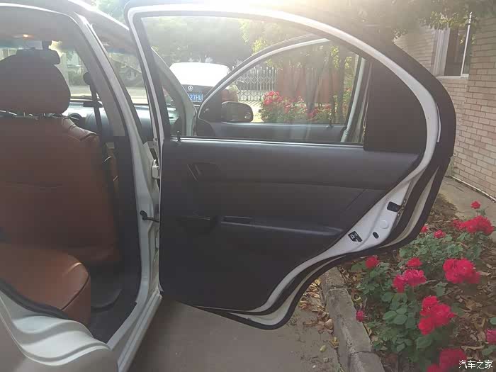

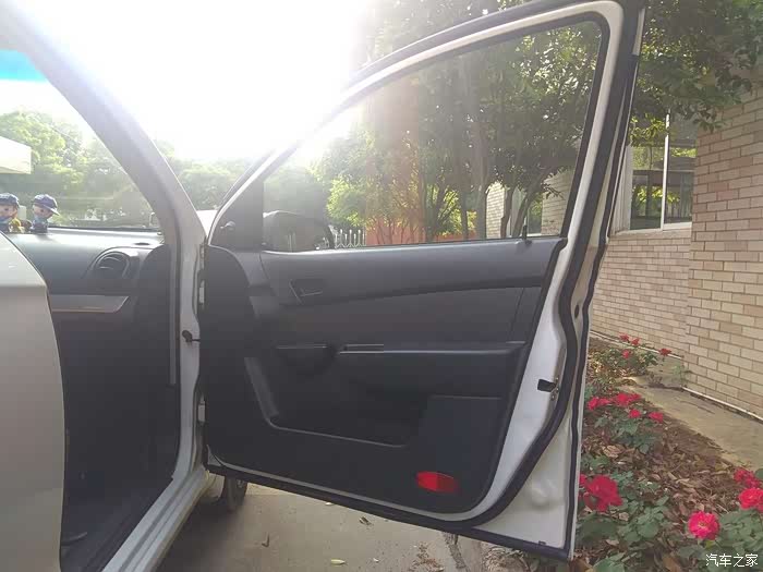

今天拍的贴后效果图,感觉贴上去后,车门厚实了不少
后门的效果图,双层密封,视觉效果美美哒!
