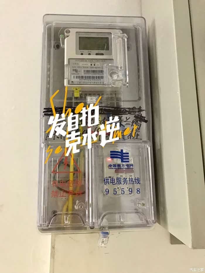

4.5个工作日后,接到电话来勘察,比承诺的3个晚了两天,不过还是可以接受的。师傅很耐心,仔细帮我选择最佳方案,不过因为得略加改造设备,要回公司申请材料,让我再等两天。两天后,师傅回来施工,从原电房引线接个大开关箱,再连接我的电表。从9点忙到下午3点,分文不收。

高级的电表,轮流显示时间,日期,峰值,平值,谷值电量
预留一排位置,还能接很多表

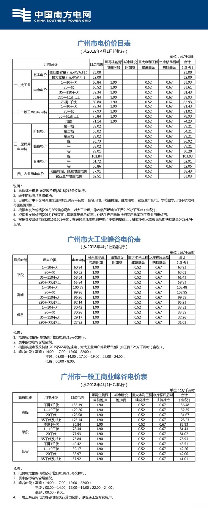

南网的电价表,电动车应该是走大工业峰谷电价表,数值是以分为单位的。1-10千伏谷值是33.51分,就是0.3351元每度,3毛3.
