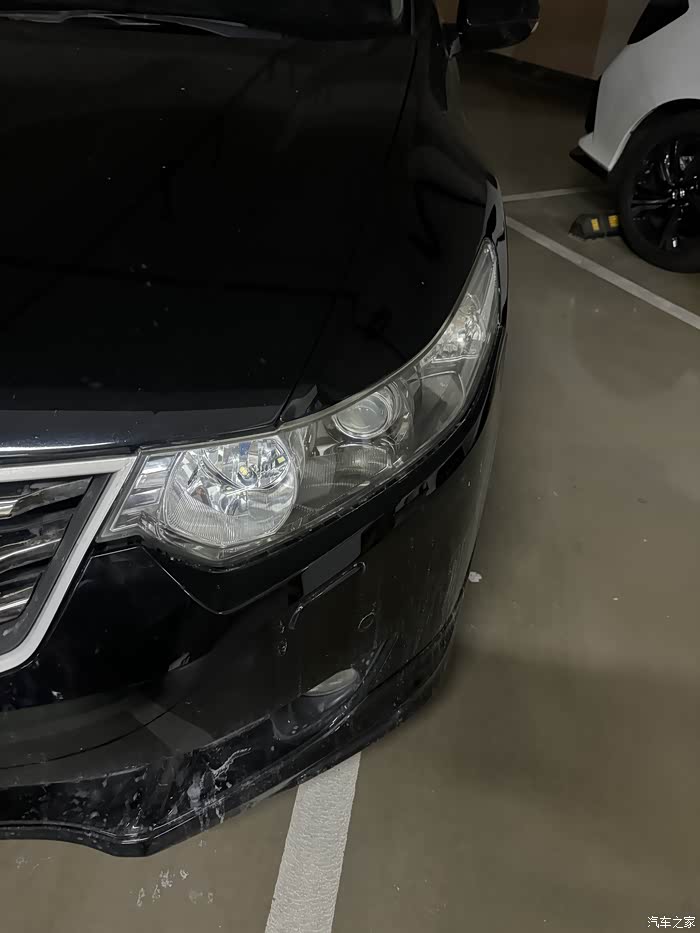

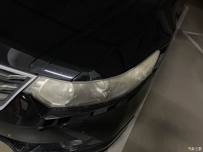

随着车龄增加,风吹日晒的,老车的大灯逐渐发黄,新旧对比很明显,选了个好天气,DIY自助翻新一把。

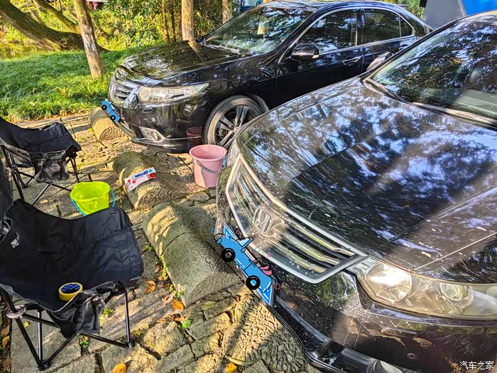

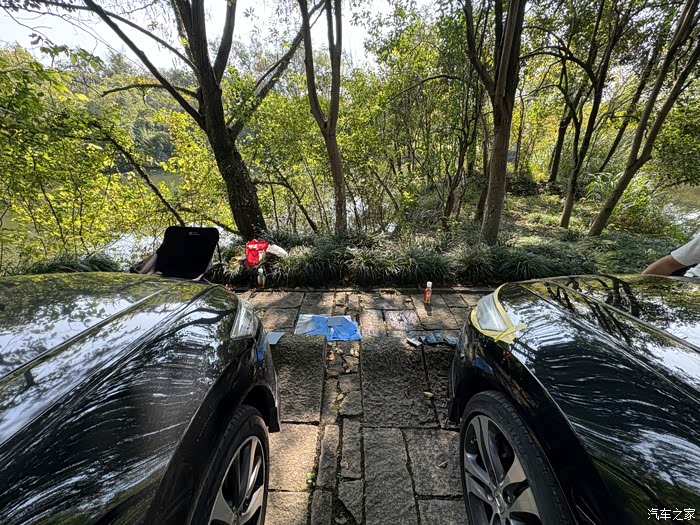

二、场地布置
三、施工准备

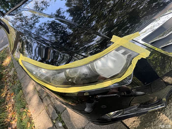

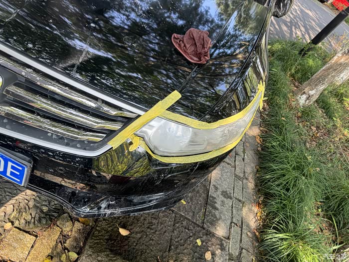

贴美纹纸,防止砂纸打磨到漆面。

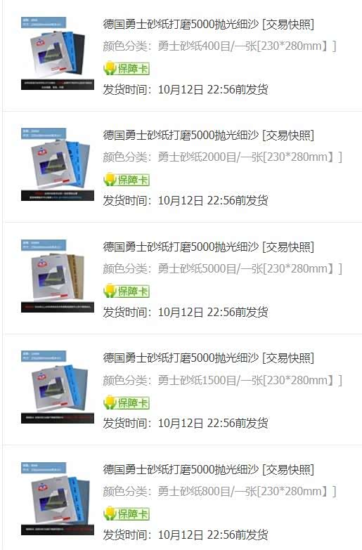

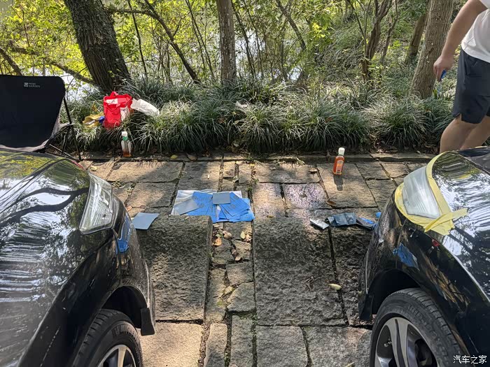

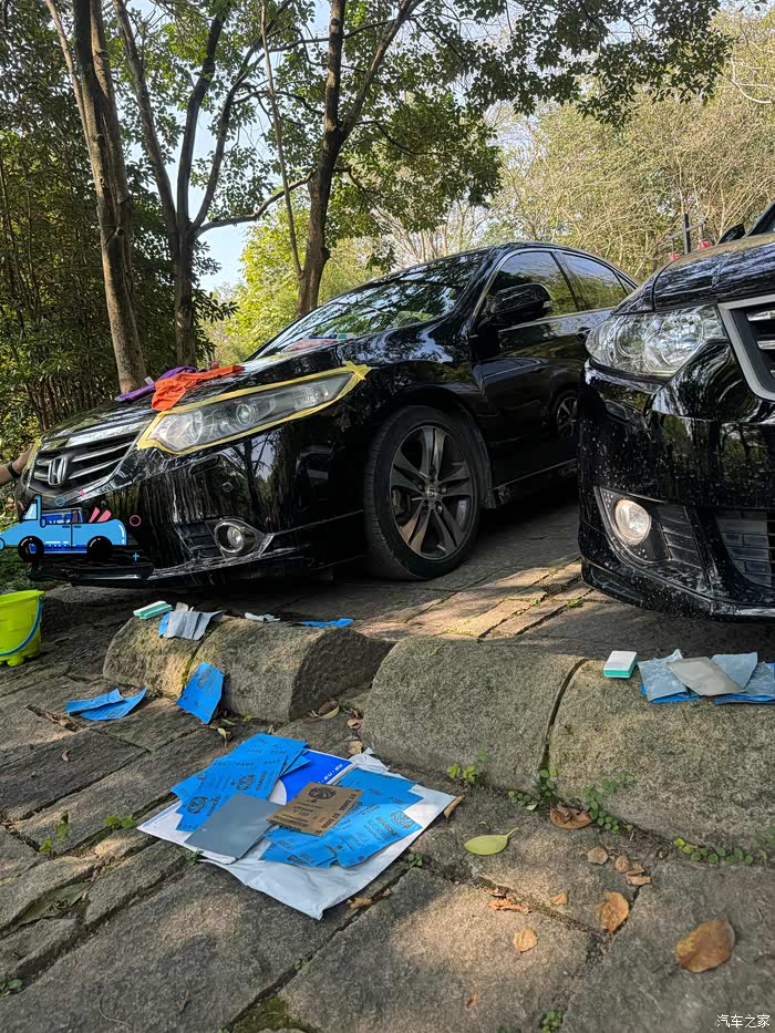

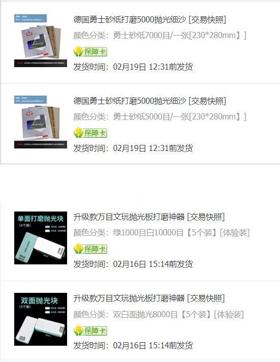

1.施工用到的材料,淘宝买的,其实很简单,也很便宜。

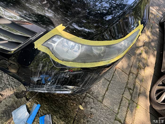

2.施工工序:先用砂纸打磨,从400目→800目→1500目→2000目→5000目→7000目,砂纸剪成小块,沾水,依次用低到高的目数细致的打磨,不能心急,一遍一遍的来,最后用8000目→10000目抛光板抛光,此时大灯已经发出嘎嘎的声音了。
