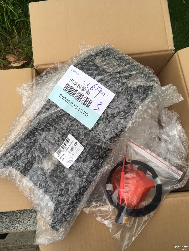

材料费用:

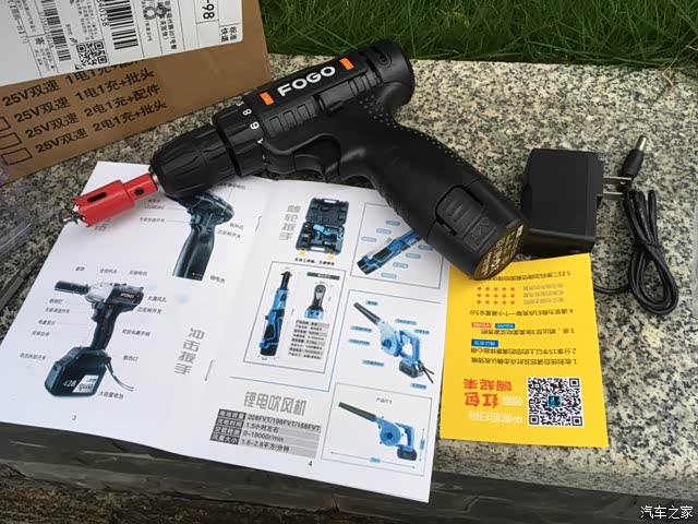

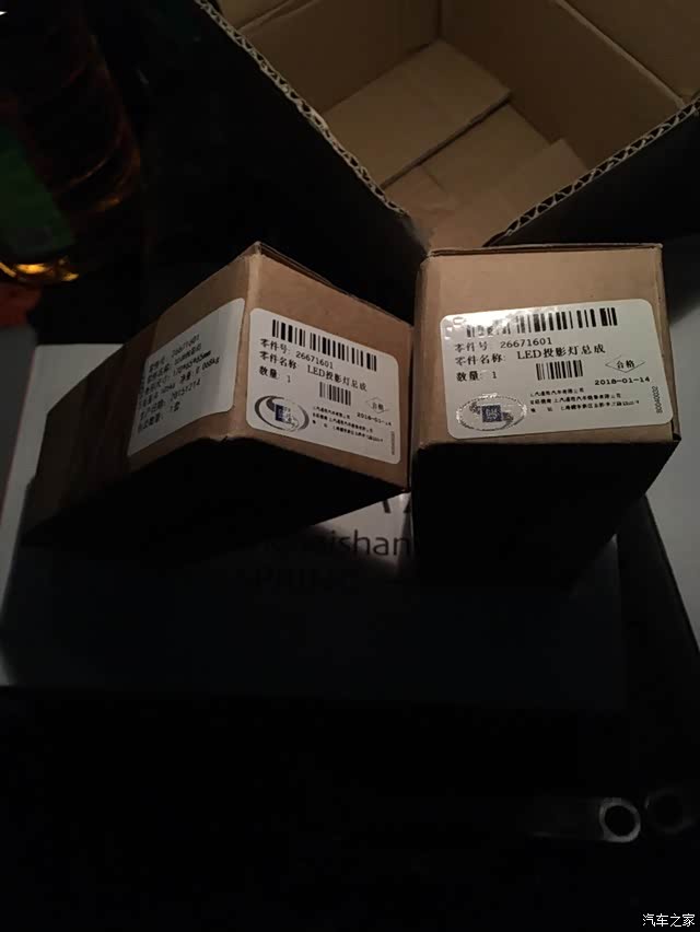

投影灯50两盒包邮,正好四门

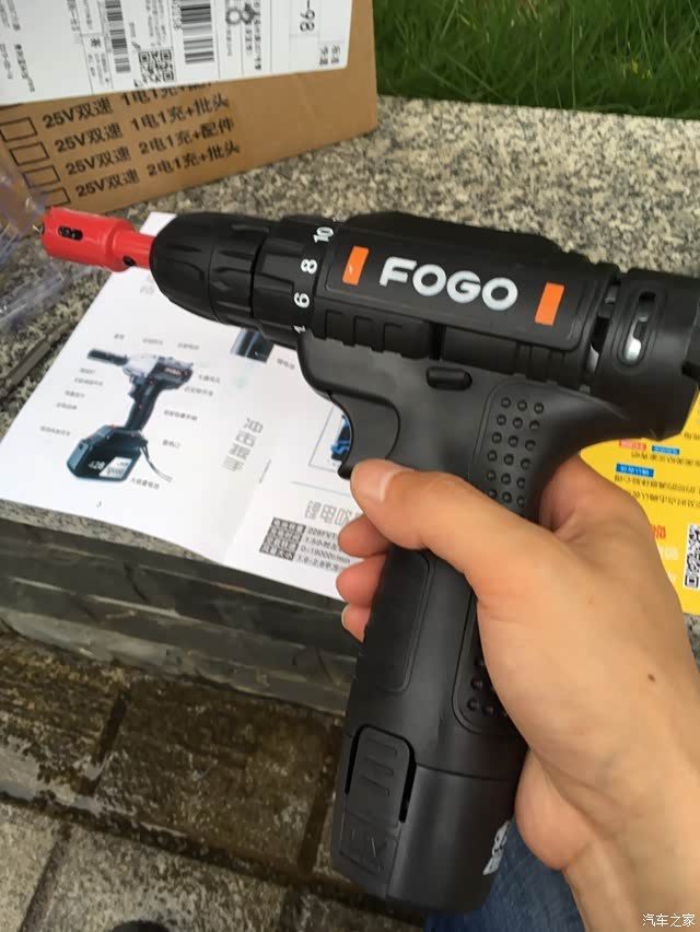

电钻39包邮
开孔器20mm,3.09一个包邮,买了两(本次挖孔用)
还买了35mm,5.2一个包邮,买了两(下次挖孔安装后杠倒车影像摄像头用)

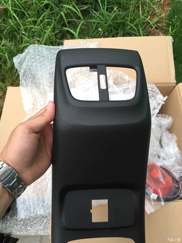

后排USB面板70
USB插头、线束、取电线110
(邮费顺丰到付21)

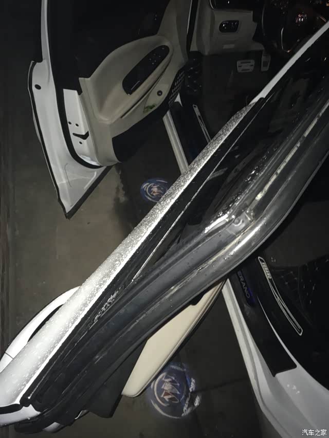

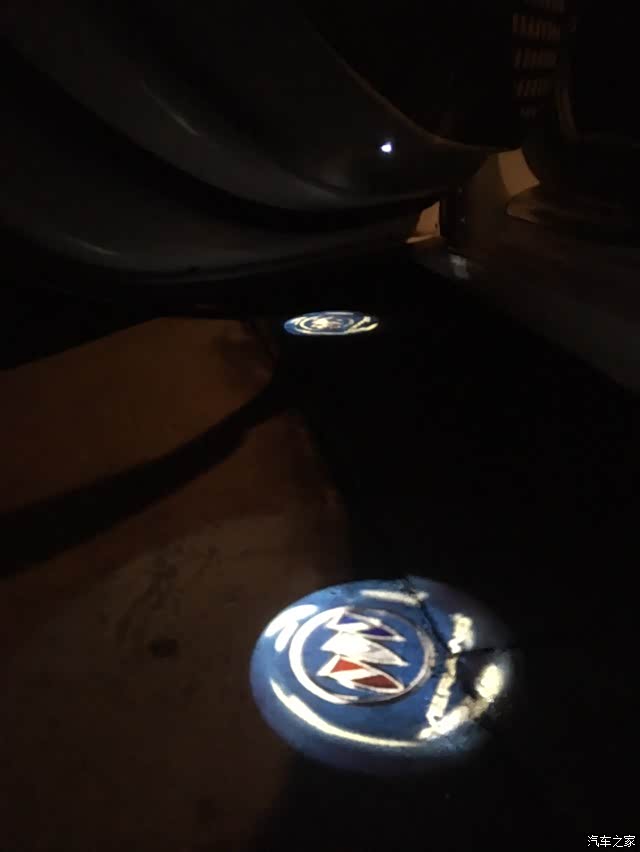

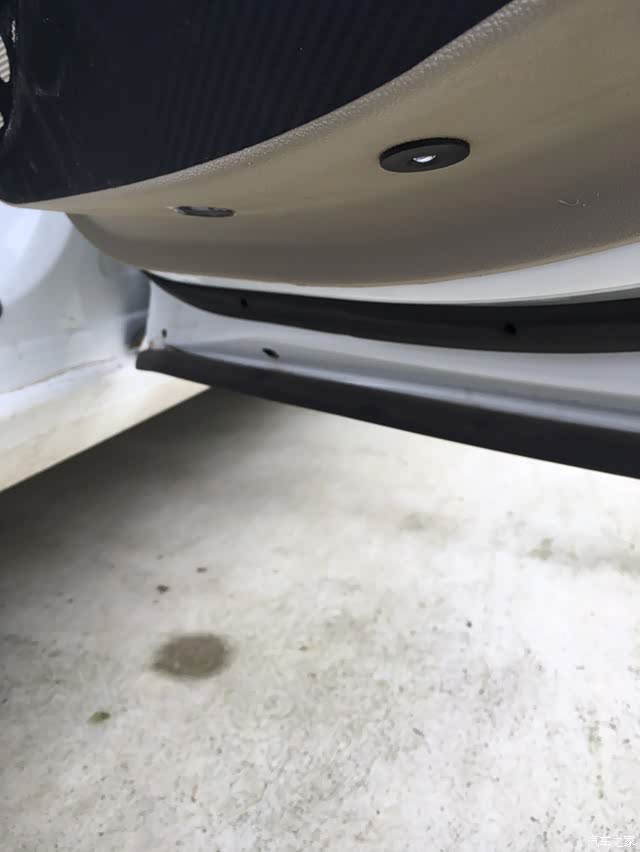

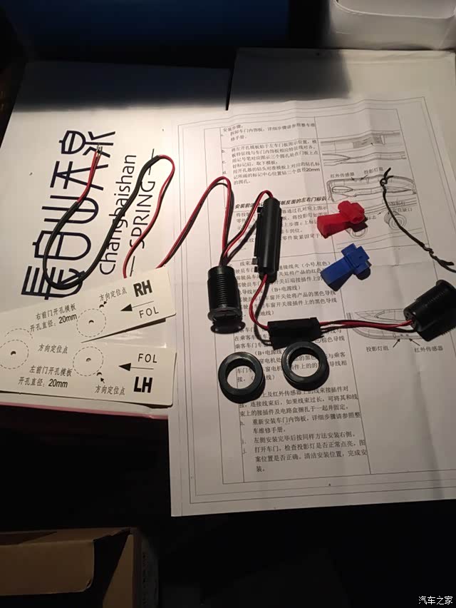

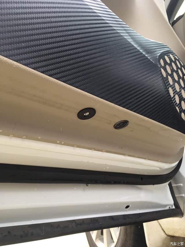

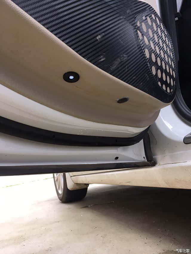

投影灯需要拆门板打孔和接线:

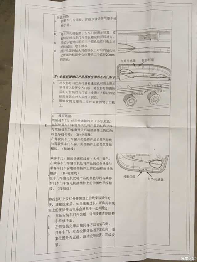

打孔我自己看着打的,没按照它自带纸片模板打,不方便卡位
接线没破原车线,我的接线方法是:引出一点玻璃升降按键板插头的正负极,对接投影灯的正负极,投影自带红蓝接线卡子一个都没用,也不好用

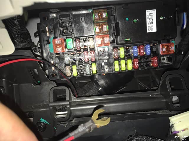

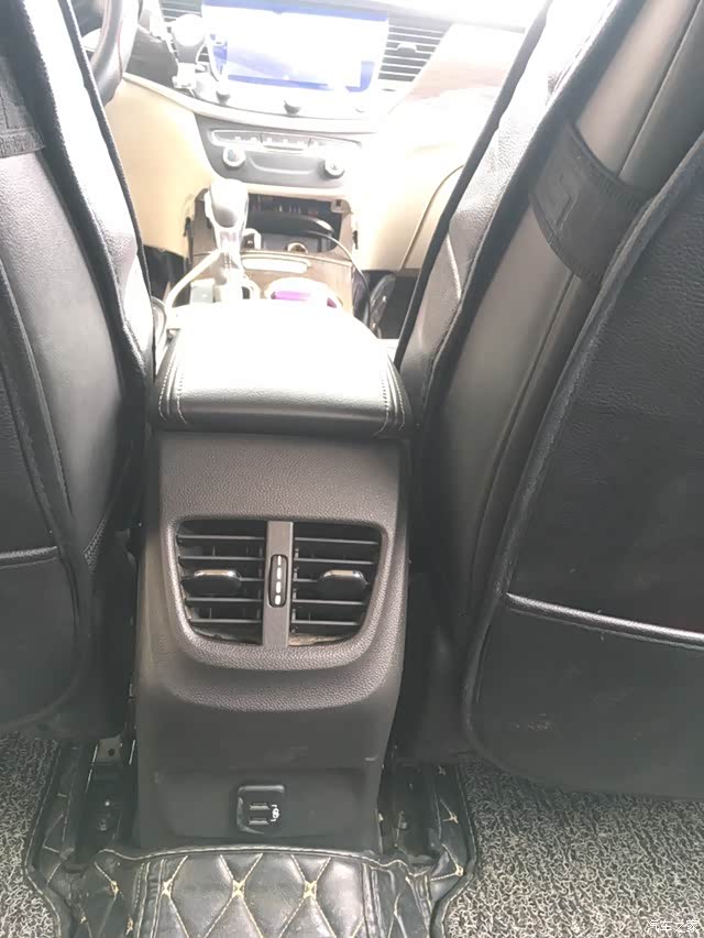

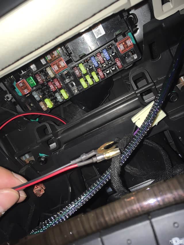

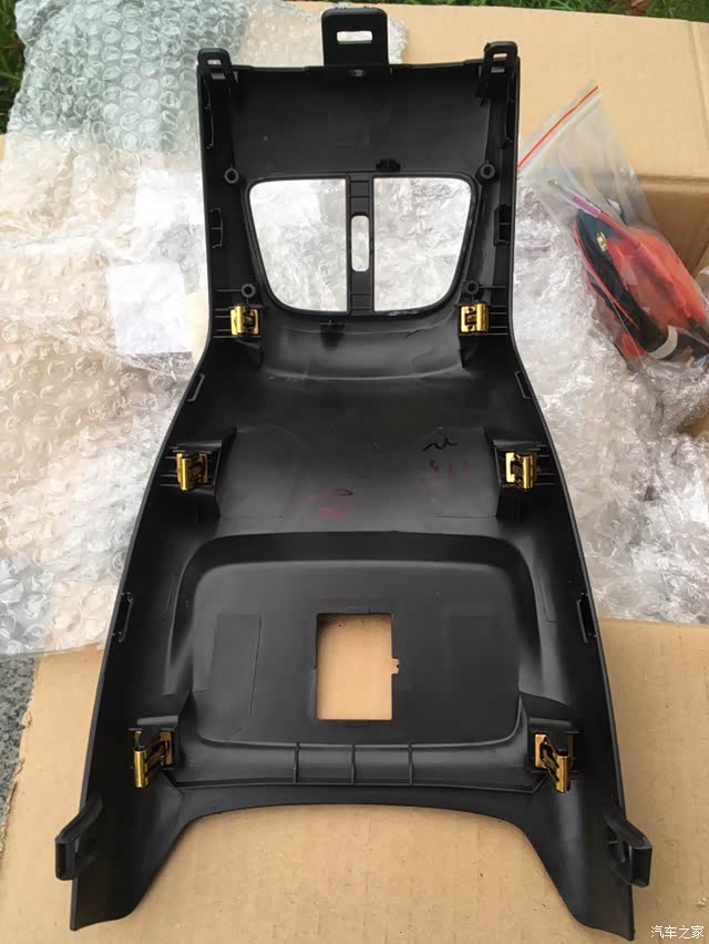

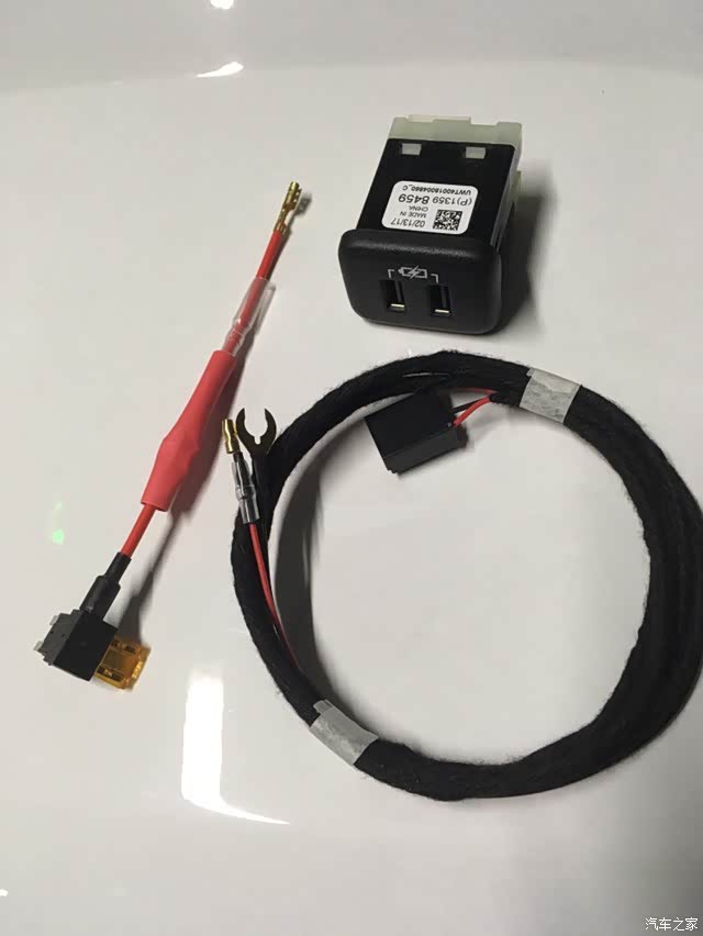

后排USB安装,接中控保险盒取电
换后排出风口面板,需要拆扶手箱内槽(用撬棒就可以)
走线到中控保险盒,我没找到铁丝牵引,拆了换挡面板,换挡面板其实也没完全拿下来,由于档把拆起来麻烦,只拆到抬起面板能伸手进去拿线过来就可以了
