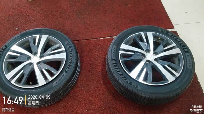

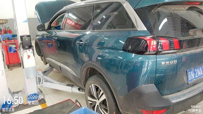

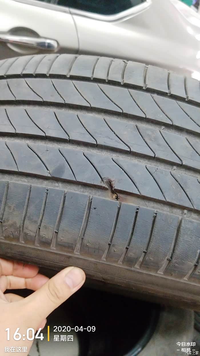

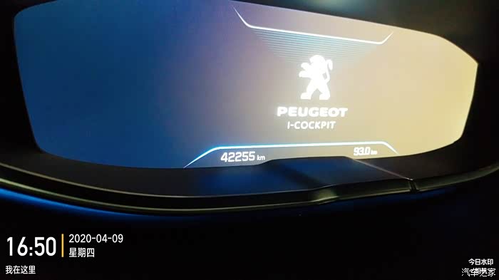

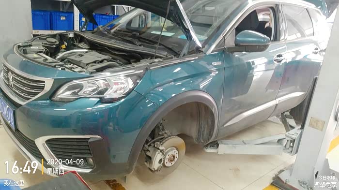

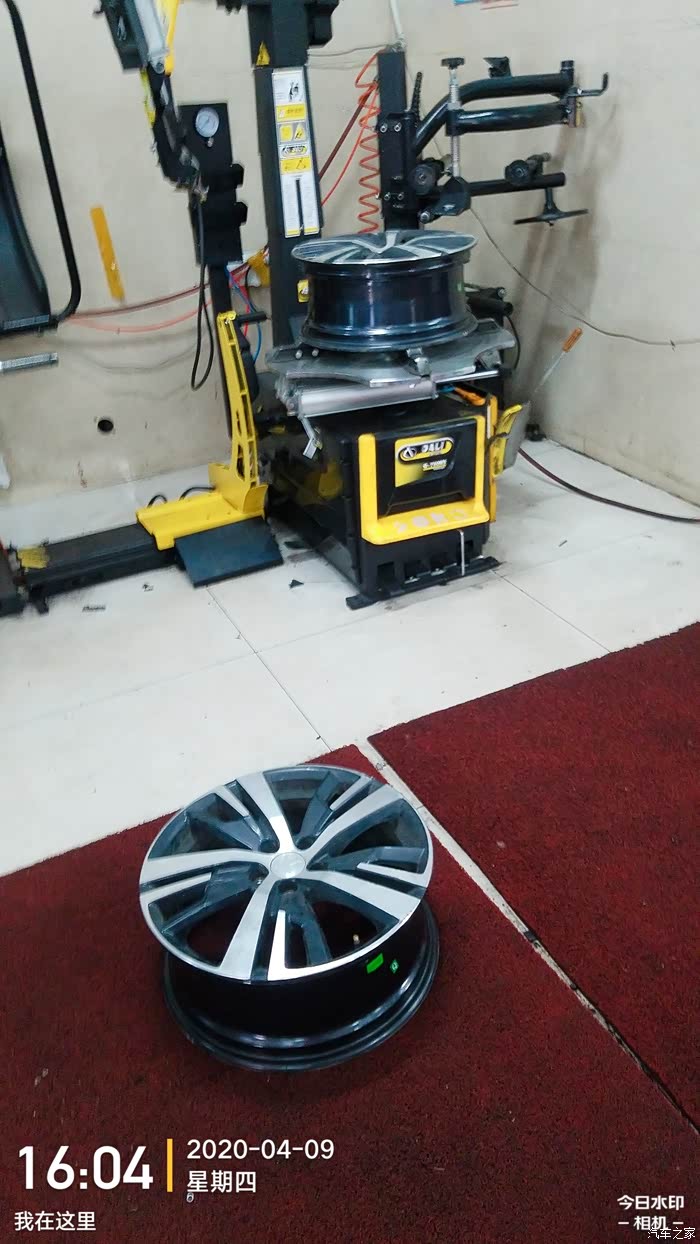

5008 行驶4万公里右后轮爆胎了
检查发现其实就是因为扎了个小钉子 胎压不足一直行驶 轮胎温度过高导致胎侧爆胎

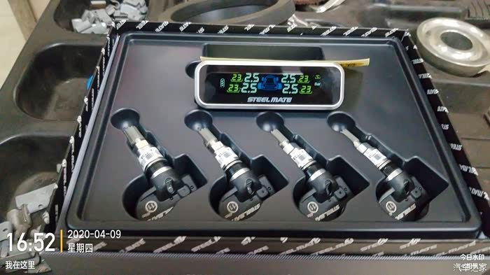

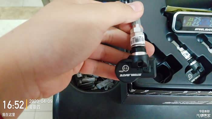

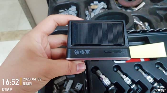

如果这车有个可以实时检测胎压的胎压监测显示每个轮胎的胎压数值如果扎钉漏气就会报警 这样像这种爆胎想象就可以避免

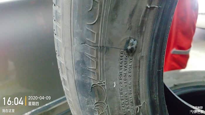

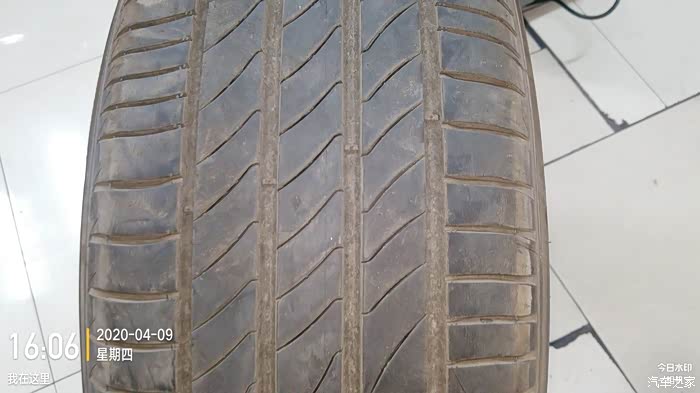

罪魁祸首就是它什么扎的真不知道

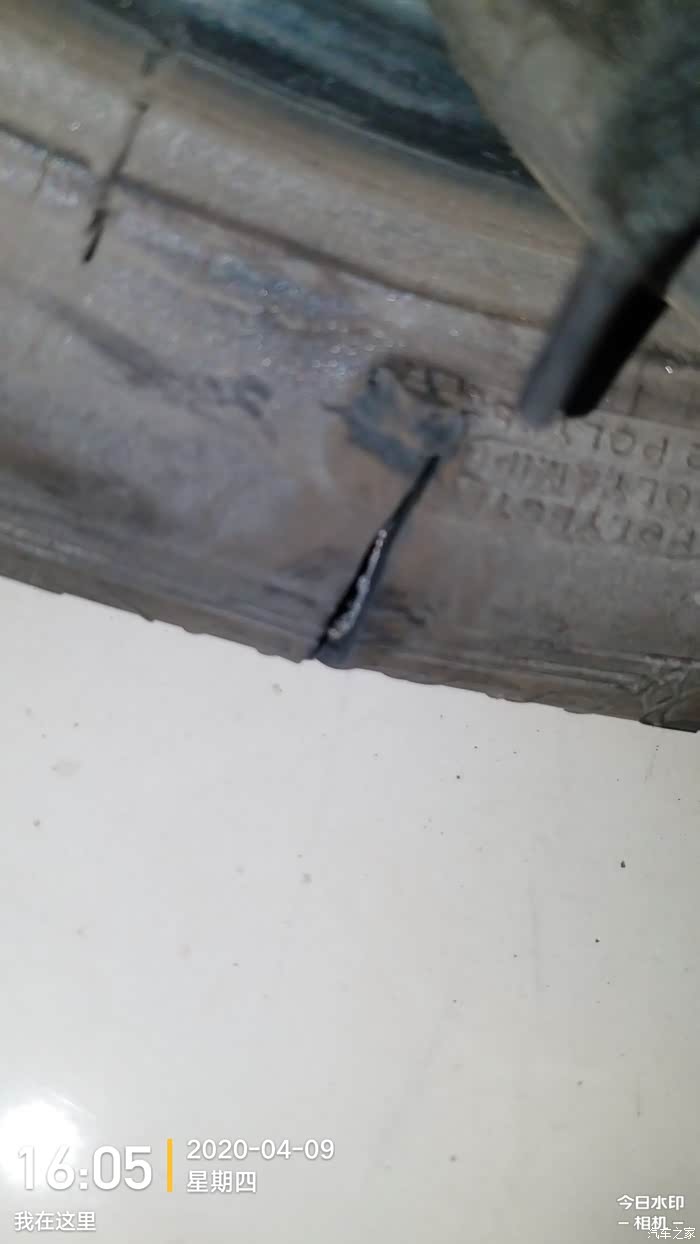

胎侧爆胎了
开裂大口子

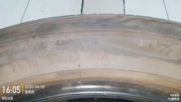

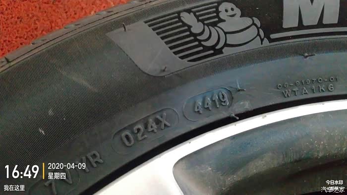

2017年第13周生产的

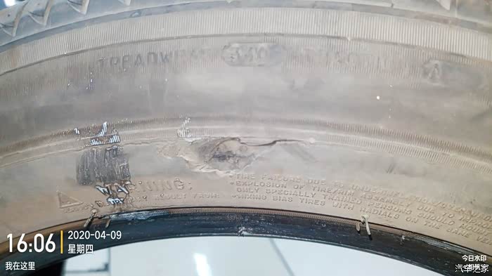

胎侧以前刮掉一块口子

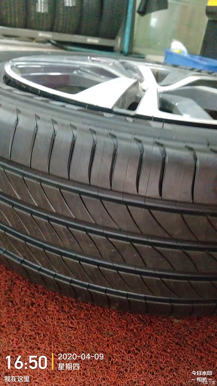

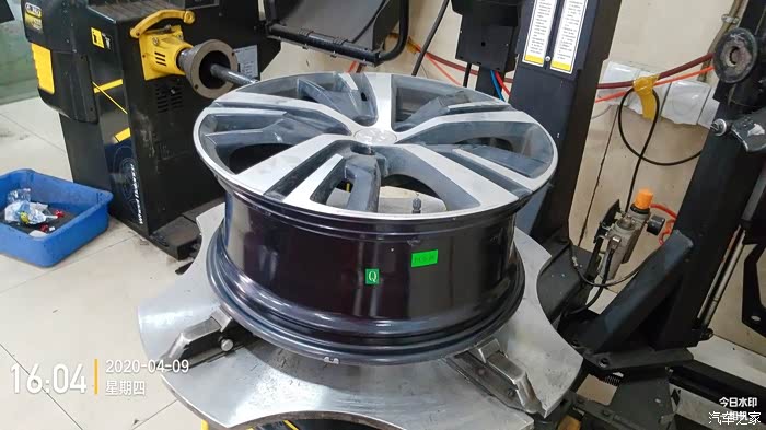

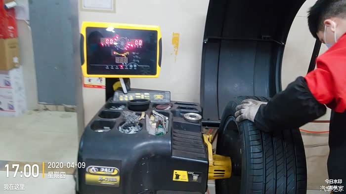

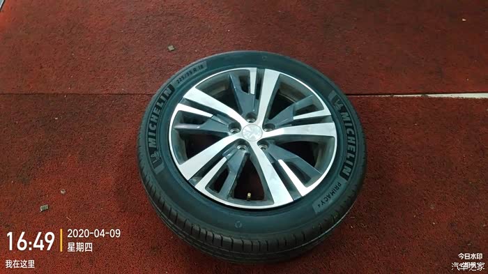

更换新的轮胎
